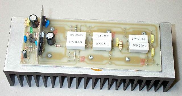

(#) Davidd válasza reloop hozzászólására (») Ápr 2, 2012 /
Megterveztem gyorsaban az en feltett kapcsolasomat,a vegtranyok es meghajtok bekabelezessel lesznek bordan.De vegignezek a texasban is.Bd317 egy db van de 318 abbol van harom darab,amelyknek a betajaval a legkozelebb lesz,azt fogom belerakni.Koszonom.

(#) emersys válasza Davidd hozzászólására (») Ápr 2, 2012 /
A To3-as bd-id sokkal jobb hőátadásra képesek mint bármelyik to264 vagy mt200as tokú hisz sokkal jobban kialakítható a hőkontaktus, és az 1s ra levetített hőátadás a nagy felület végett mindenképp jobb lesz, ez csak poén lett volna az mt-el kapcsolatosan..
Nálam azért vannak bent azok a Sankenek mert az Mje meghajtókkal ezekkel volt a legjobb hangja.
A huzalozás a lehető legrövidebb legyen, nehogy antenna legyen belőle., a kimenetet kerülje el a huzalozás. és a dobozt se kerítsd körbe semmiképp a vezetékezésük során, valamint a borda legyen testen.

(#) reloop válasza Davidd hozzászólására (») Ápr 2, 2012 /
Érdekessége ennek az erősítőnek, hogy a hőmérséklet-ingadozás okozta nyugalmi áram változás nem a végtranzisztoroktól, hanem azok meghajtóitól származik. Tehát a fő hűtőbordán csak a végtranzisztorok lehetnek!
A meghajtók nem, vagy alig fognak melegedni. Ha valami nagyszerűt szeretnél alkotni, akkor a meghajtókat és a nyugalmi áram beállító tranzisztort helyezd egy közös hűtőfelületre. Az 1N4001 diódák párhuzamos jelenléte kissé érthetetlen számomra.
Csatolom Elliottnál hogyan van ez megoldva.

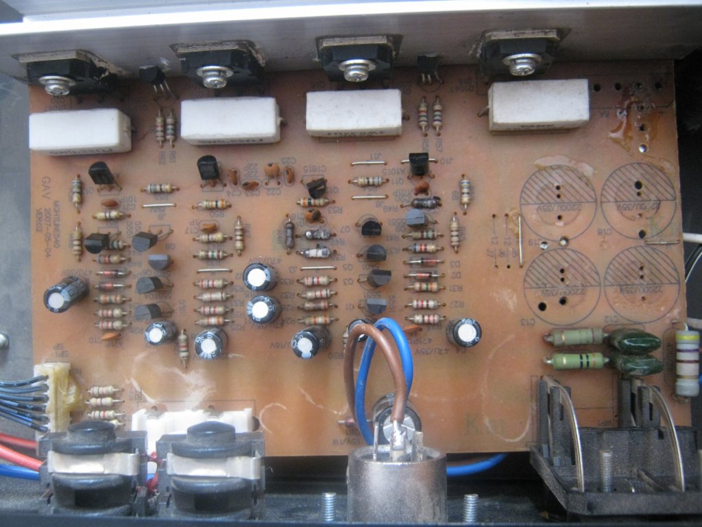

Hozzám került egy Nightline 540 es végfok.
Az a problémám, hogy amikor feszültség alá teszem az áramkorlátozó égő azonnal felizzik szóval valami gond van. A tápegységet leválasztva a panelról a tápegység rész jól működik. A 2 vég között 68v körül mértem terhelés nélkül. A kondenzátorból jövő szürke és a + között pedig 30v körüli értéket.
Amikor hozzám került pár ellenállás meg egy tranzisztor szált el. A tranzisztor C1815 volt, most BC182B, a más lábosztást figyelembe vettem és átktöttem. Az ellenállásokat átcseréltem de még mindig nem szuperáll.
Kapcsolási rajz hiányában tétlenül állok, még az sem biztos, hogy ekkora fesz kell neki. Ha valakinek van valami ötlete elfogadnám segítségét!!
(#) reloop válasza speed008 hozzászólására (») Ápr 3, 2012 /
Szia! A tápszűrő kondik helye üres a nyákon, alattuk a felirat 2200µF/35V - ha jól veszem ki. Ennek tükrében a +/-30-34V táp reális.
A végtranzisztorokat vizsgáltad?
(#) speed008 válasza reloop hozzászólására (») Ápr 3, 2012 /
azokat kivétel nélkül tudom ellenőrizni vagy kivegyem? Hogyan lehet legjobban vizsgálni őket?
Milyen módszerrel?
(#) Doncso válasza speed008 hozzászólására (») Ápr 3, 2012 /
De komoly, 2*600w-ot ír az adatlapja, PMPO, zeneire pedig 2*270w, egy pár végtranyóval / oldal
Tranyó vizsgálat : Bővebben: Link Ki kell venni!
