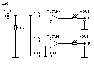

(#) atti212 hozzászólása Feb 1, 2008 /
Sziasztok! Szerintetek mennyire egészséges egy tl 072 nek + / - 29 V tápként? Véletlenül rajtamaradt, azt hittem meg is pusztult, de nem. Valaki járt már így? Hosszabb távon meg fogja adni magát? Azt tudom h elvileg 15 lenne neki a max. Köszi Üdv

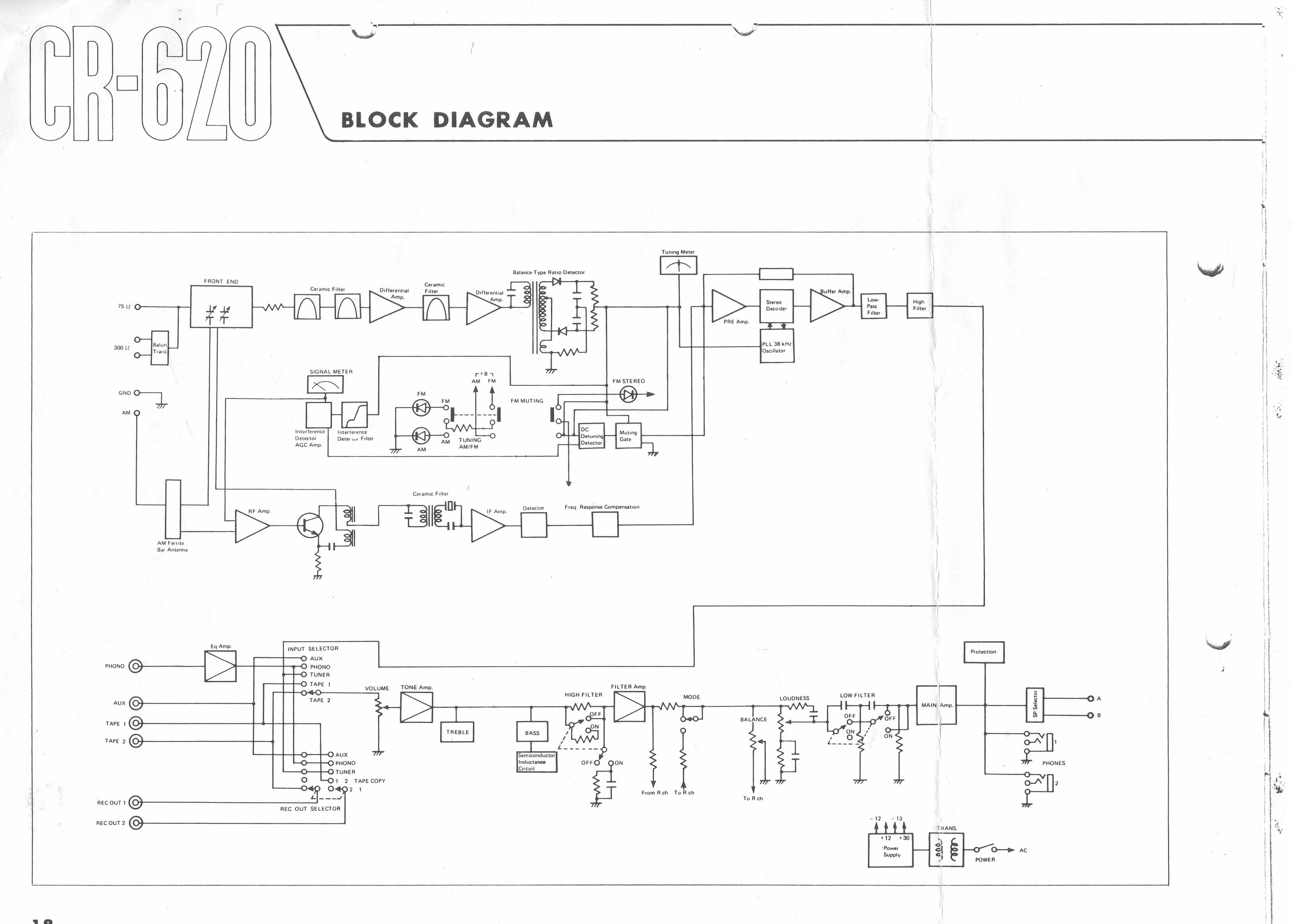

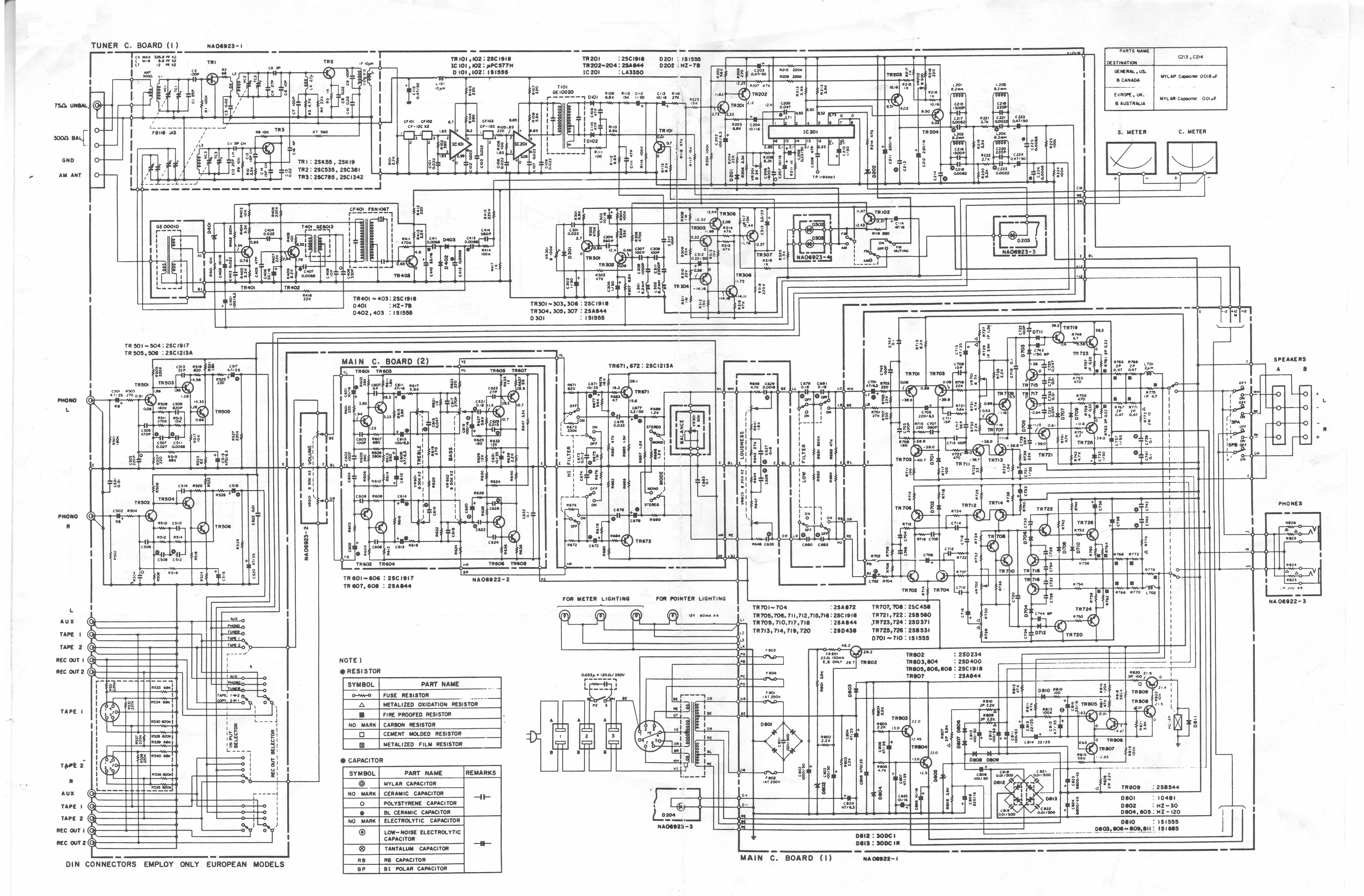

(#) kanocos válasza El_Pinyo hozzászólására (») Feb 1, 2008 /
A terhelés mindkét oldalon ugyanannyi és ha nem hajtom akkor is melegszik, és főként az egyik tranyó melegszik. Nem nagyon akartam szétbarmolni azért hogy megnézzem pontosan melyik melegszik mivel egy hűtésen van az összes tranyó de érezhetően jobban melegszik az az 1. Megpróbálok rajzot keresni de nem lesz könnyü dolgom de utánna járok. Amúgy kerestem megoldást rá olvasgattam KERSŐ segítségével de nem találtam. Yamaha CR-620. Kösznöm a segítő hozzászólásokat.
(#) sprofan válasza kanocos hozzászólására (») Feb 1, 2008 /
Tessék, egy kis segítség:
blokk és kapcsolási rajz
(#) Pafi válasza atti212 hozzászólására (») Feb 1, 2008 /
Én régebben direkt kipróbáltam, TL074-nek +/-36 V-tól nem lett semmi baja, aztán +/-28 V-tal évekig ment gond nélkül.
(#) Sebi válasza kanocos hozzászólására (») Feb 1, 2008 /
Most, hogy rajzod is van, mérj!
Nagy valószínűséggel a kimeneten nem nulla voltot találsz, tehát a melegedő tranyó a hangszórón keresztül a talajba folyat áramot. ( hangszóró nélkül nem melegszik semmi)
Ha kimenet nulla (kivezérlés nélkül!) és mégis melegedés tapasztalható, akkor a két végtranyónak egyformán kellene melegedni.
Referenciának ott van a még hibátlan csatorna, azzal is összehasonlíthatod a feszültségeket.
