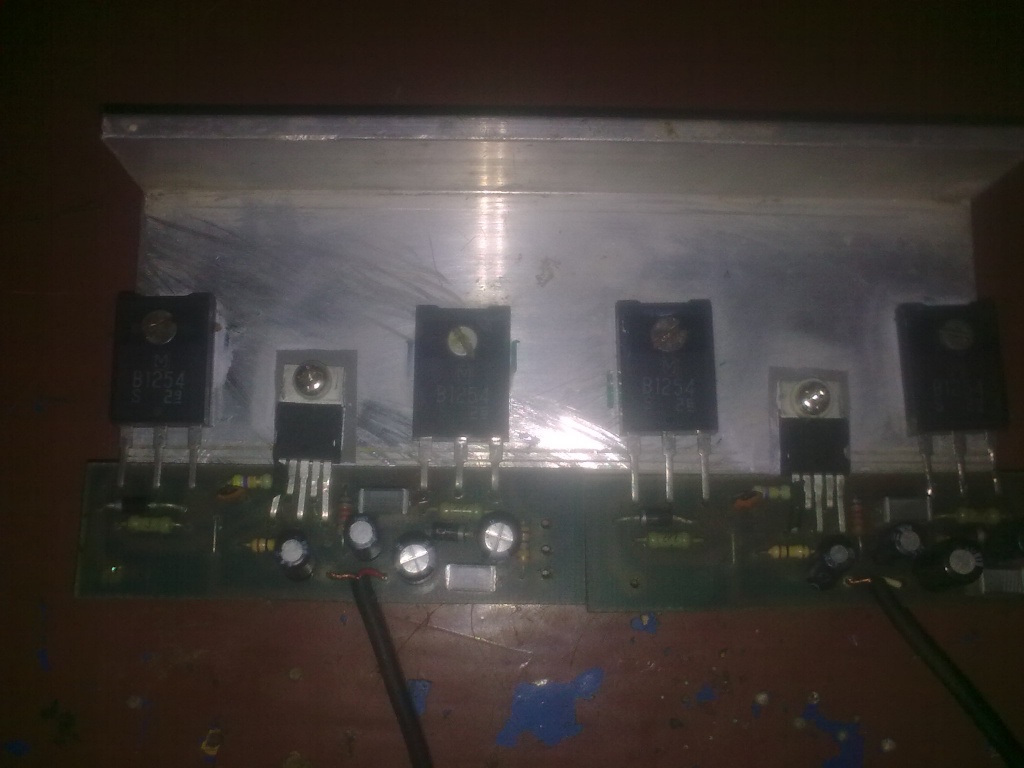

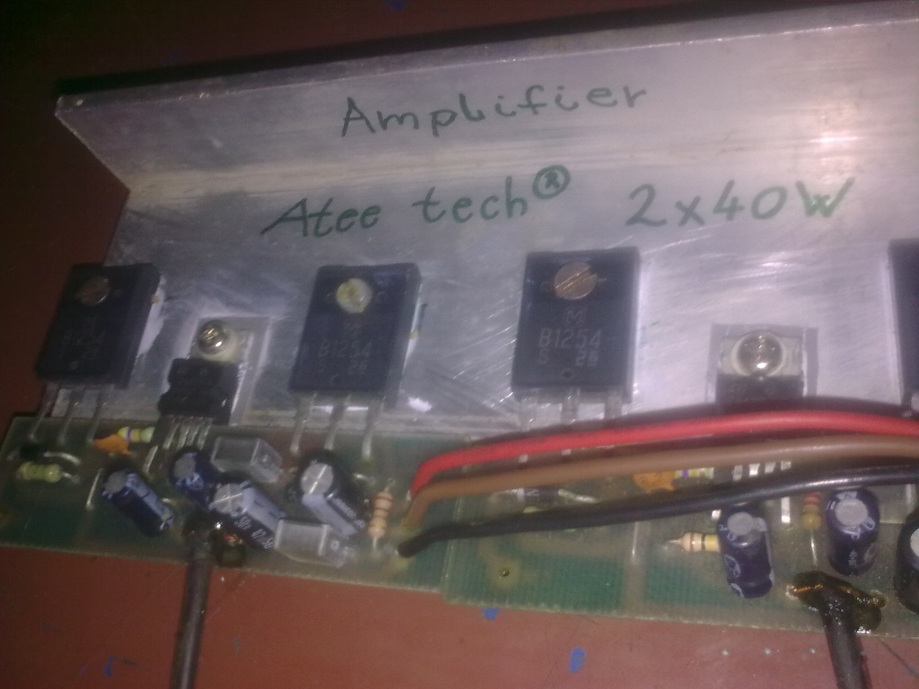

(#) Elektro Boy hozzászólása Szept 10, 2012 /
Sziasztok! A minap kezdtem el építeni egy 2x40W-os erősítőt, mely alapja TDA2030A IC. Egészen szépen alakul. Gyárilag ajánlott BD245, BD246 vagy BD249, BD250-es tranzisztorok valók bele, viszont azok sajnos elhaláloztak, már így kaptam az erősítőt. A szomszédomtól tudtam szerezni helyükre B1254-es tranzisztorokat, melyek elvileg jók bele. Összeraktam amennyire tudtam mindent. Gondoltam feszültség alá helyezem a ,,dolgokat", így jelenleg kap körülbelül 8-8,5V-ot. Meg akartam vizsgálni mindent mielőtt véglegesen el kezdem összerakni az erősítőt, hogy minden szuperál e. A tranzisztorok lábain mindkét panelon ugyan olyan feszültséget mérek, így minden jónak tűnt. Viszont feszültség alá helyezés után körülbelül 3 perc múlva eléggé melegek lettek főként a tranzisztorok, hogy már pár másodperc elteltével nem bírtam megfogni sem őket. A hűtőborda is nagyon forró. Szerintetek ez normális? Avagy talán a hűtőborda kicsi hozzá? A másik probléma amivel szembesültem és nagyon aggaszt az az, hogy a bal oldalon lévő panelon a bal oldali tranzisztor alatti ellenállás (sárga színű) a feszültség alá helyezés után pár percre elkezdett füstölni, miután kihúztam a tápot és körülbelül 10 másodperc múlva vissza dugtam, ez a jelenség megszűnt. Ötleteket szívesen elfogadok, a jó cél érdekében Előre is köszönöm a segítségeket!
(#) soos csaba válasza Elektro Boy hozzászólására (») Szept 10, 2012 /
Szevasz, amit kaptál tranzisztort a szomszédodtól, azok darlingtor tranyok, és PNP-ek, te mindenhova ahogy latom azt pakoltad be még az NPN-es helyere is. Azokat a tranyokat szedd ki a panelokból, mert azok oda nem jók! ,és vegyél bele BD249, es BD 250-es tranyokat, vagy TIP 35C, TIP 36C- tranyokat!. Ne is várd hogy el induljon, és ne is csodálkozz hogy el füstölt az az ellenállás, mert eleve rossz tranyokat tettél bele.

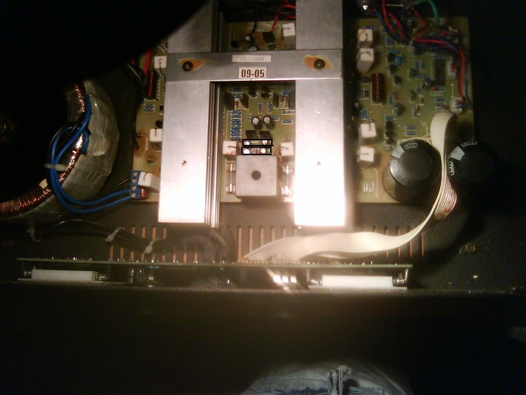

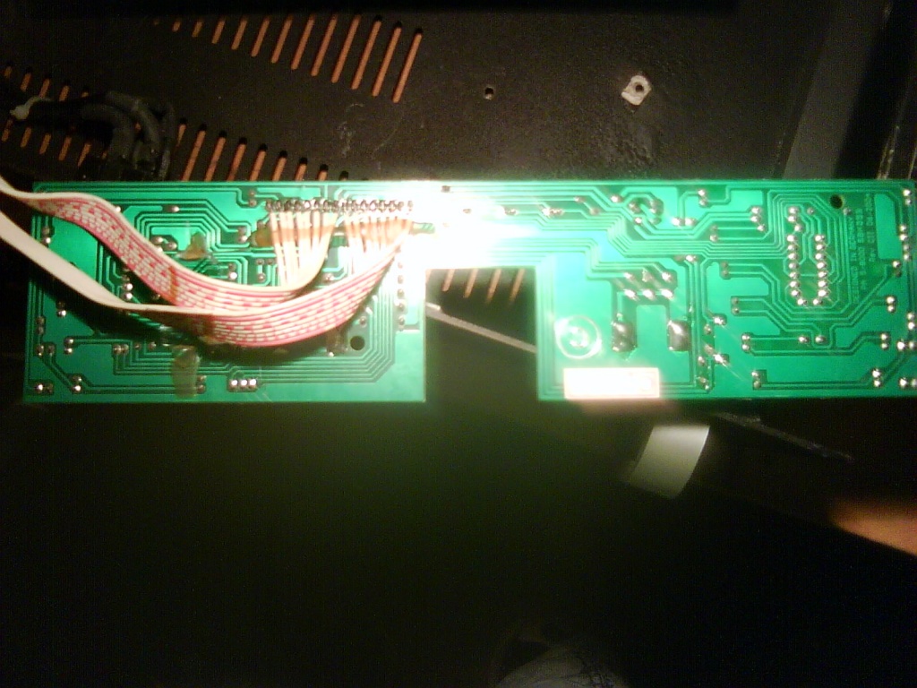

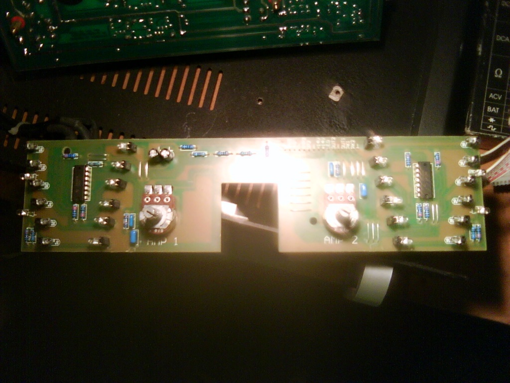

(#) reloop válasza at22 hozzászólására (») Szept 10, 2012 /
A belinkelt oldalon nem találok információt.
Az nagyon hasznos volt, hogy lehúztad azt a kis panelt. Közelebb kerültél a hiba helyéhez.
A melegedő ellenállás és a mellette lévő tranzisztorból és zener diódából álló áramkör ejti 60V-ról 15V-ra az egyik oldali tápfeszültséget. A lehúzott panelen lesz az az alkatrész amelyik túlságosan beterhel. Sajnos az eddigi ábrák nem térnek ki arra mi van a potik mellett. Be tudnál erről számolni?
(#) Elektro Boy válasza soos csaba hozzászólására (») Szept 10, 2012 /
Van NPN tranzisztorom is, ha berakom a helyére az NPN-t, akkor úgy is jó?
(#) Davidd válasza Elektro Boy hozzászólására (») Szept 10, 2012 /
Üdv!Nem nemjo, mert azok darlington tranzisztorok, és neked sima tranzisztorok kellenek.
Nem, párban kell hogy legyenek a tranzisztorok! Mint például BD 246, BD 245, - BD 249, BD 250, - TIP 36C, TIP 35C, és így tovább.
(#) at22 válasza reloop hozzászólására (») Szept 11, 2012 /
A potméter mellet a kivezérlés jelző van. Azok rendesen teszik a dolgukat mert amikor rá teszem a jelet szépen ütemmel, igaz volt egy rossz led ami nem volt jó de azt már ki cseréltem.
Még ma készítek róla képet és felrakom.

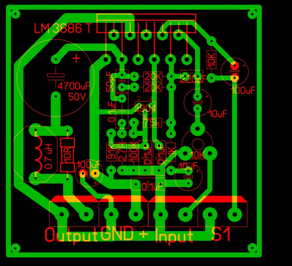

(#) Lacko12 hozzászólása Szept 11, 2012 /

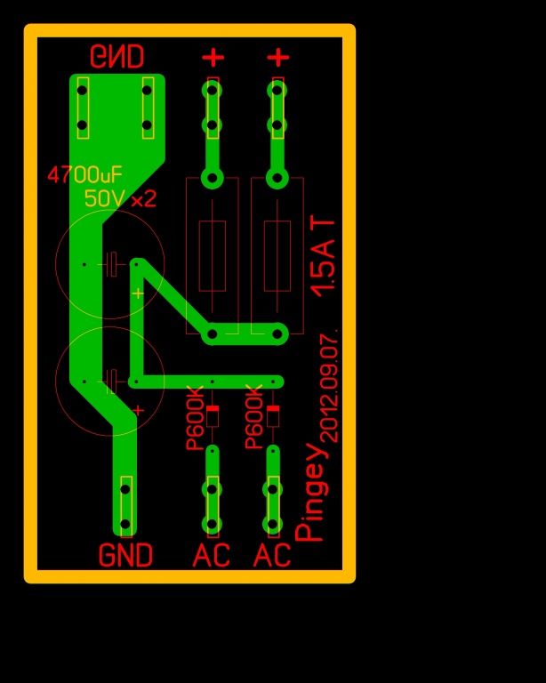

Kész van az LM3886-nak a táp panel és a végerősítő panel.
Érdeklődnék hogy még mi szükséges bele gondolom lágyindító ilyen kis teljesítményű trafónál (kb 40VA) nem szükséges.
Hangszóróvédelmet és koppanásgátlót viszont szeretnék belerakni esetleg tudtok ajánlani kapcsolást hozzá?
(#) reloop válasza Lacko12 hozzászólására (») Szept 11, 2012 /
Szia! Hangszóróvédelem nem szükséges, mert a csatoló kondenzátor leválasztja az egyenfeszültséget. A koppanást, majd meglátod, ha megépítetted. A mute lábra menő RC elemekkel lehet rajta finomítani.
(#) at22 válasza at22 hozzászólására (») Szept 11, 2012 /
Hali! Itt a kép Így kivéve kimértem rendesen fel jön a 14volt.
(#) Lacko12 válasza reloop hozzászólására (») Szept 11, 2012 /
Értem köszi szépen.
Potmétert mekkorát alkalmazzak?
És mindkét panelnál a 4700µF-os kondi 105°C-os legyen vagy nem muszáj?
Hali! Amit a képen be karikáztam azokat a kondikat még nem cseréltem ki. Ami a tanyó fele van két kondi az 1uf 63v a másik kettő az 10uf 100v. Sajnos nincs ilyen kondim, csak 1uf 50v
meg 10uf 63v vagy 50v szerinted ezzel jó lenne kicserélni?

(#) reloop válasza at22 hozzászólására (») Szept 11, 2012 /
A szóban forgó ellenállás melegedése nem biztos, hogy hiba. A LED-es kijelző áramfelvételét 2x25mA-re becsülöm. Az ellenálláson közel 50V esik, ez bizony fűt.
Az ellenállás melletti kondenzátorokat megviseli ez a meleg, cserélni kell őket. A kiszáradásuk magyarázatot ad a búgásra. A kondikon megmérheted a jelenlegi feszültséget, és eldöntheted megfelelőek-e a cseredarabok.
Szívesen! A poti 10k logaritmikus legyen. Látom szerepel a NYÁK-on is, nem oda való.
A kondenzátor nem kényes darab, a panelen lévő 100uF+100nF kellően kiegészít egy egyszerű típust.
A végfok panelján a 4700µF-os kondi nem való oda?
Hali! Kicseréltem a kondit. a 2db 10uf 100v ost azt 2db 10uf 50v. Ott meg néztem csak 14volt megy. De a másik 2db a 1uf 63v ott csak egyet tudtam kicserélni 1uf 100voltosra mert ott 57volt megy. Hát nem tudom hogy, ez normális-e hogy ennyire melegszik szinte ki olvad a lapból és alap járaton. Kiszedtem a kis lapot amin van a potik. Ki iktattam hogy,ne kapjon áramot csak a két poti menyen és akkor is fűt. Nem lehetne nagyobb teljesítményű ellenállást oda tenni a másik helyibe?Most ilyen van benne 5w470rj
Pontosítok, a 10k potit nem szokás a NYÁK-on elhelyezni.
A 4700µF esetén a táp szűrőjére gondoltam, a kicsatolónak választhatsz LOW-ESR-t.
Értem valóban igaz módosítottam a rajzot.
Így akkor megfelelő lesz?
Pontosan erre gondoltam
Rendben köszönöm szépen a válaszokat!
Ha elkészültek a panelok teszek fel képet róluk még annyi kérdésem lenne hogy a 0.7uH-s tekercs körülbelül milyen vastag vezetékből készüljön és 6-os fúrószárra körülbelül hány menet szükséges hozzá? Vagy hogy tudnám kimérni esetleg?

(#) Elektro Boy válasza soos csaba hozzászólására (») Szept 11, 2012 /
Rendben, köszönöm a segítséget, amint tudok veszek hozzá megfelelőt!
