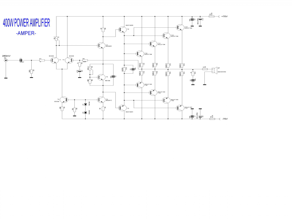

Sziasztok, egy kicsit át alakítottam ezt a 200W-os erősítőt, 400W-osá, kapott izmosabb tranzisztorokat is ,4-darab pár tranzisztort, és meg növeltem a feszültséget is. Szerintetek ez így működne, és le adná a várt teljesítményt?. Esetleg kell e még variálni valamit a rajzon?.

Szia! Sajnos nem tudom elolvasni a monitoromon az alkatrészek jelöléseit. Annyit látok, hogy a 4 tranyós elnevezésű rajz T4 tranzisztora hibásan került át a másik rajzba, és hiányzik a kondenzátor róla. Így is nagy az affinitása a gerjedésre, le ne maradjon!

Szevasz, remélem mar így jó lesz, nézd át légy szíves. Köszönöm. A T4, es T9-est fel kel cserelni, tényleg el néztem.

A T4 most sem jó!!! Fel van cserélve a C-E lába!! A kondi is hiányzik a B-C lábról!!

A differenciál fokozatba inkább 2n5401/5551-es párosból választanék. Áramgenerátorba nem célszerű a bc639.., -nem épp kis zajú. Oda is mehetne az 5551.
A T5/T7 jobban együtt működne mje340/350, vagy 2sd669/2sb649-el.
A meghajtó fokozatnak sem kellene ekkora áramot adni.. Felesleges..(főleg +-70V -on), 180-220Ohm elég lenne az emittereibe.
Mellesleg nem ezt a meghajtót alkalmaznám azokhoz az Onsemi végtranyákhoz.
2sc5171/párja már jobban megfelelne. Hangra is...(Feltéve ha az is szempont).

Esetleg annyit lehetne azon a rajzon módosítani, hogy az első fokozat A osztályos működésbe a második fokozat működése ne szóljon bele.. Az első fokozat emittereit kb 820 Ohm-al a második fokozat emittereit 270 Ohm-al kéne beállítani. A második fokozat pedig tudná szépen hajtani a tranyákat. -Ahogy eddig is..
Ez így nem biztos ,hogy szerencsés -hogy első és második fokozat árama függ egymástól.

Most már látom. Blasz kollégát kéne megkérdezni, terhelte-e már 4 ohm-mal, ő tudna autentikus választ adni.
Az erősítő bemenetén feltétlen elhelyeznék egy alul-áteresztő szűrőt (1-1,2k/680pF-et szoktam).
P1 csak élesztés alatt legyen benne, fix ellenállással használd, mert csúszka hibánál elszalad a kimeneti DC. P2 lehet poti, de csak 1,5k értékű.
T5/T7 140V-tal találkozik, ezt is vedd figyelembe.

Értem meg fogadom a tanácsodat, az alul-áteresztőt hova kötnéd?, a 220nF-os kondi után?,az 1K és 680pF-os kondít meg sorosan egymással és le a GND-re?.
(#) reloop válasza soos csaba hozzászólására (») Okt 28, 2012 /
Az 1k sorosan C1-gyel, a 680p párhuzamosan R2-vel.

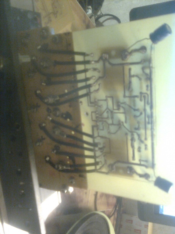

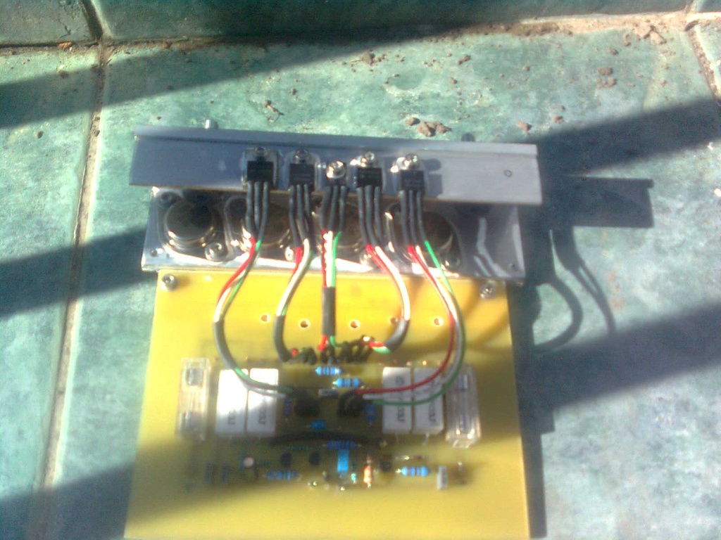

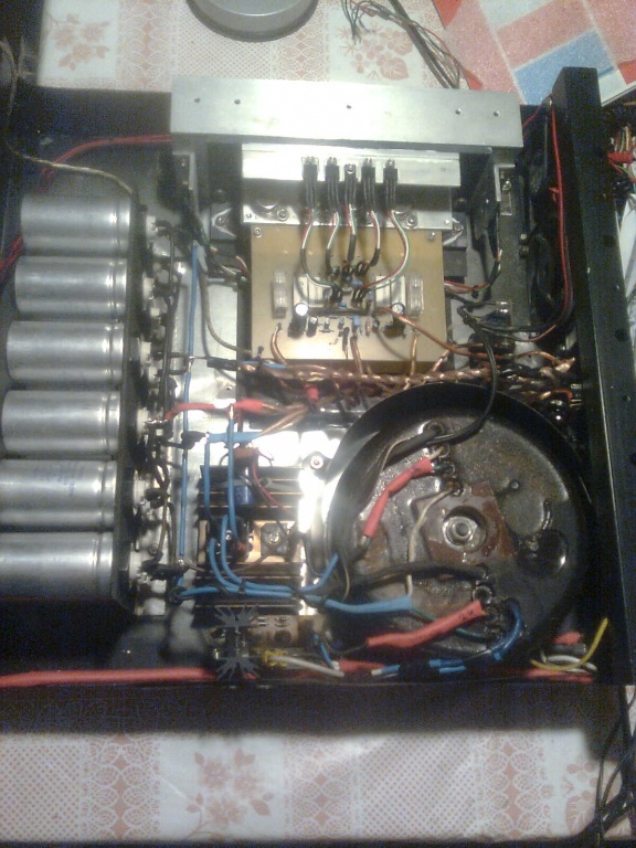

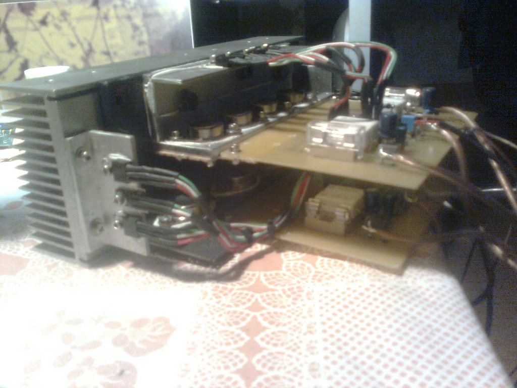

Szia én megcsináltam már ezt a kapcsolást,csak nagyon picit módosítva.A végtranzisztorok MJ15024-25 2 pár,a meghajtók MJE15032-33,a T1-2-3 az MPSA 42,kapott még pluszba a bemeneti táprészen 1-1 plusz kondit 100v 100uf, így csendesebb lett.Az egyenfesz beállítására pedig feltétlen kell 4.7k trimmer mert a megadott 2.7k val 200mV van a kimeneten, ezt belehet állítani 2-5mV ra,ami nálam 1.85k ra jött ki.
Én 70v +- ról járatom és mondhatom hogy remek hangja van,de sokat kínlódtam a nem oda illő hangokkal/gerjedés/ de a kábelek rendes vezetése megoldotta,ja és hegyekbe raktam mindenhova 100v 100nf kondit, szűrni.A két panel egymás felett van,a melegedés igy nekem szinte semmi.2 venti,6v ról járatva,sorba kötve, egyenlőre teljesen hidegen tartja.Gondolkoztam a párhuzamosításon pluszba de igazuk van az itt előttem szólóknak, ahhoz szerintem komolyabb kapcsolás kell,de csak akarat kérdése.Kérdés van bátran amit tudok megírom,bár Reloop kolléga,meg Beringer600 kolléga nélkül még ma is csak bámulnám a pákát messziről.De verem az infókat a fejembe.

Az MPSA42 tranzisztoroknak fordított a lábkiosztása, fordítva kell betenni és a középső lábat előre húzni.

Sajna nincs szkópom,csak a fülemre hagyatkozhatom.Ha nincs meg olvasd el.
Gerjedékeny de nekem csak dobozban rosszalkodott.Az új nagyobb tranyókkal másabb lett a hangja,van egy másik is megépítve de más végtranyókkal.

Most készül majd a 3 ik pár belőle,mindig tanulok valamit az előzőekböl. Bár az utolsó az nagyon kafa, nagyon szép hangja lett.Minden kondi fólia remix,meg stiro, jobban szűrnek szerintem mint a kerámia kondik.

Az a baj, hogy ez a kapcsolás nem erre lett tervezve, és a kimeneti DC szint megoldható az említett trimmerrel, de munkapontok nem ekkora feszere vannak beállítva, valahogy nem hiszek abban, hogy jó hangja lenne és komolyan nem értem, hogy miért nem egy 70V-ra tervezett kapcsolást építetet meg és miért tákoltok összevissza....
