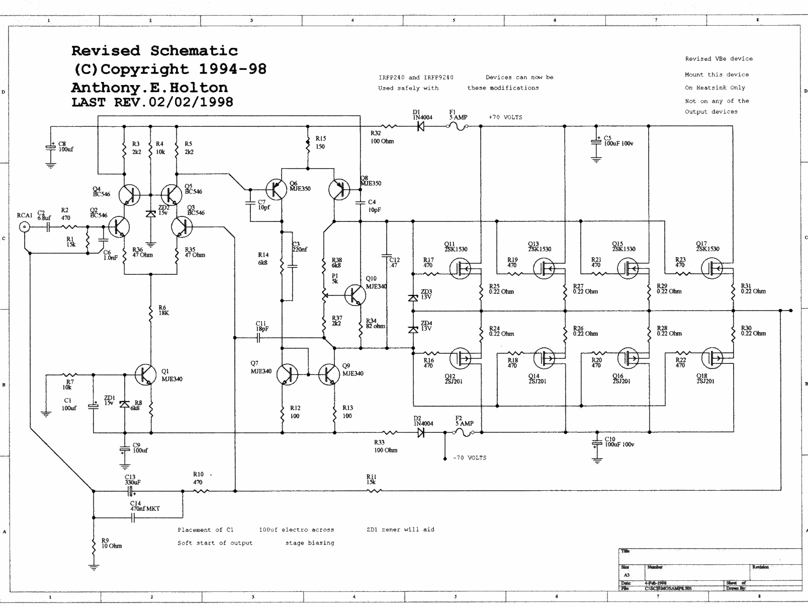

(#) saca200 hozzászólása Jún 29, 2007 /
hello sziasztok melyik ujságba volt benne ez a 400W-os erösitő. Arajzát légyszi tegyétek már fel én is teszek fel van egy csomo fetes rajzom elöre is kösz
SACA
(#) djloui hozzászólása Jún 29, 2007 /
Itt van taessék. a nyákot még nem teszem föl csak ha fa..a minden.

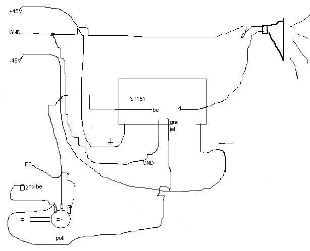

(#) wins hozzászólása Jún 29, 2007 /
hello!
Segítsetek! Megépítettem az ST151-et és működik meg minden de ha rákötöm a számítógép hangkártyájára iszonyatosan búg. Mp3 lejátszóval szinte semmi. A másik meg, ha full hangerőn van a poti akkor semmi zsúgás még számítógépről sem. ha nem kötök semmit a bemenetre ez akkor is megfigyelhető. Ez mitől lehet?

(#) Dióda válasza wins hozzászólására (») Jún 29, 2007 /
Dobj róla egy fényképet mert így senki sem tudja.
Én speciel bekötésre gyanakszom :yes: .
(#) bbatka válasza wins hozzászólására (») Jún 29, 2007 /
Minden erősítő zúg ha csak kábel van rá kötve. Amikor kikapcsolom a PC-met és elfelejtem előtte kikapcsolni az erősítőt hát majd összedől a ház. Ha lehúzod az erősítő bemenetéről kábelt és úgy is zúg, akkor van egy kis gáz. A kábel antenaként működik összegyűjti az elektromos zajokat. Viszont ha kihúzod a (jól leárnyékolt fémdobozba épített) erősítőd bementéről a kábelt, akkor a zúgásnak meg kell szünnie.
Holnap csinálok képet. Egyébként, ha nincs semmi a bemenetre kötve akkor semmi alapzaj nincs. A végfokot sixtek tervei alapján építettem meg és csak 1 hangerőszabályzó potméter van a bemenetén semmi más. Egyik végére az mp3 jele megy a középső megy a végfokra a másik végén lévő kivezetés meg a földre van kötve. Remélem érthetően mondtam. Amúgy van külön jelföld. Arra csak a bemeneti jel földje van rákötve a kimeneti a teljesítményföldre. Ez lehet baj?

NA képet még nem csináltam , de lerajzoltam a bekötését.
Kicsit igénytelen
(#) fureszk válasza wins hozzászólására (») Jún 30, 2007 /
ez márpedig jó bekötésnek tűnik.

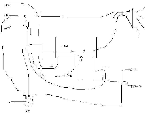

(#) Dzsoni hozzászólása Jún 30, 2007 /
Nem csoda hogy zúg...
Rossz a poti bekötése!!! De ezt magadtól is észrevehetnéd, hiszen egyértelmű hogy a poti "földjének" nem a teljesítményföldre, hanem a jelföldre kéne mennie...
Be is rajzoltam hogyan kell bekötni.
(#) Dióda válasza Dzsoni hozzászólására (») Jún 30, 2007 /
Ez így igaz :yes: !
(#) wins hozzászólása Jún 30, 2007 /
Köszi szépen a gyors választ. Eddig ilyen jelfölddel nem nagyon találkoztam. A kimenet földjét egyébként jó helyre kötöttem?
Szevasz, igen azt jó helyre kötötted!
