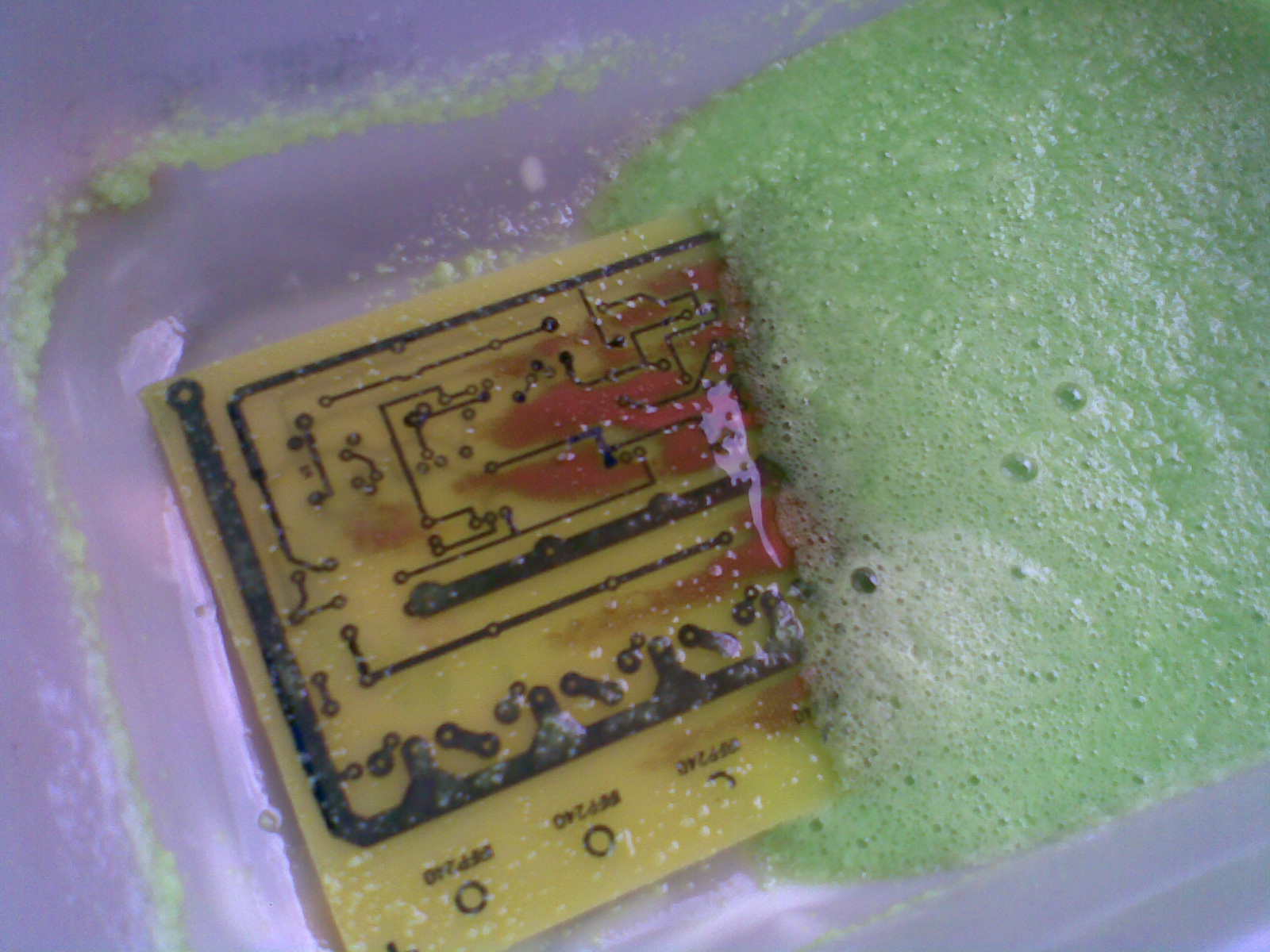

Jah és lécci még áruld el hogy milyen pappírra nyomtattad a panelrajzot? Mármint amelyiket rávasalod a nyákra az a papír. előre is köszi
(#) adorjan81 hozzászólása Júl 2, 2007 /
Hi!
Én műnyomólapot használok. Minél vékonyabb annál jobb.
(#) djloui válasza tomi-lee hozzászólására (») Júl 2, 2007 /
Hy, én 100g -os münyomó papirt használok nekem ez vált be a legjobban, és a vasalót kb fél gázra teszem. A maratóanyag sósav és 12%-os krémperoxid amit hajfestéshez használnak. Elég sokat csináltam már így és még eddig mind sikerült, de azért nem árt ha van kéznél egy nyák filc hogy lehessen javítgatni. Itt egy nyák amit így csináltam.

(#) tomi-lee válasza djloui hozzászólására (») Júl 3, 2007 /
hy hogy hogy 100g? nem egy lap 100 g ugye? És milyen az a műnyomó papír? És hol lehet kapni? én kipróbálatm egy olyat hogy pnp transzfer fólia de 500FT/db. A tied mennyibe került?
(#) szabi83 válasza tomi-lee hozzászólására (») Júl 3, 2007 /
Súlyt általában négyzetméterre adják meg!
100g / m2
(#) lgyk válasza tomi-lee hozzászólására (») Júl 3, 2007 /
Nyákgyártás témakörben már van egy pár topik, tessék ott is körülnézni! :yes:
A 100 g a négyzetméterenkénti tömeget jelenti, (ezt szokták a papíroknál megadni). Biztos, hogy olcsóbb, a megfelelő topikokban mindent megtalálsz róla (elérhetőség, ár, miegyéb).

Műnyomo papír nagyon olcso. Már nem emléxem én mennyiért vettem de legalább 5 darab B1es lapot vettem, de tuti h 5-1000 Ft alatt. szal nagyon olcso. PNP folia meg 500Ft és nem B1-es hanem A4-es. 1 B1-esből 6 vagy 8 A4-es tuti kijön minimum
