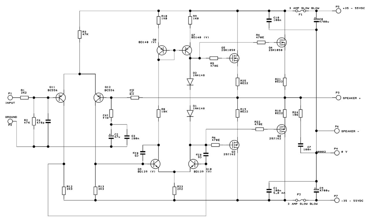

(#) Leaslie válasza nagysasy hozzászólására (») Feb 17, 2013 /
Amúgy ne vegyek inkább bele 50V- os kondenzátort, mint ahhogy az ábrán is van amit küldtem?

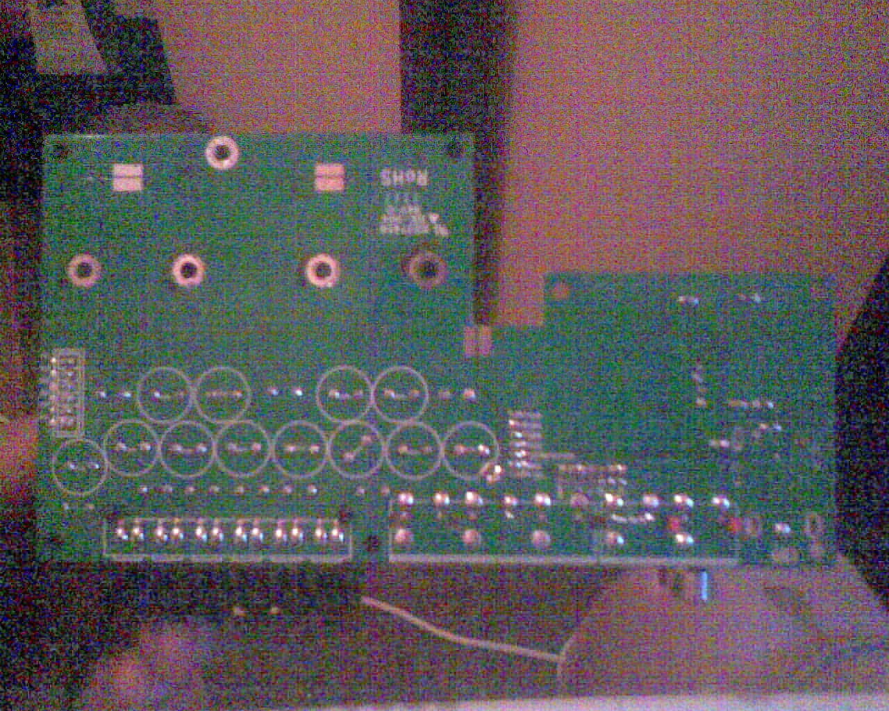

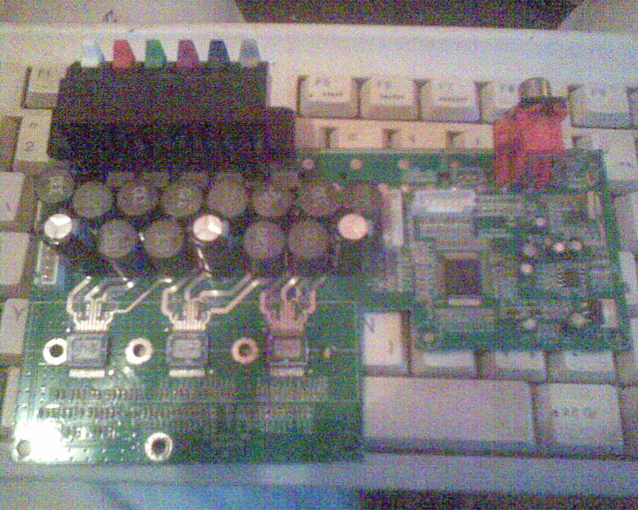

sziasztok szeretnék 1kis segitséget kérni van itt nekem 1 Technika 5.1házimozi végfok panelem csak sehogy nem tudom életre birni mert nem tom a panelon a táp jelölésnél mit jelentenek. ahova megy a táp ezek vanna irva
Vcc =?
Vcc = ?
GND = ?
GND = ?
STA = ?
12 V
tudna e valaki segiteni hogy milyen tápot adjak neki vagy valami. van itt 2kép hogy milyen a panel.
aki tud segitsen már köszönöm.

(#) nagysasy válasza Leaslie hozzászólására (») Feb 18, 2013 /
Hát ha ez az a kapcsolás a bolthelyes ott 50 v-os kondi van bent azt mindenképpen cseréld ki.

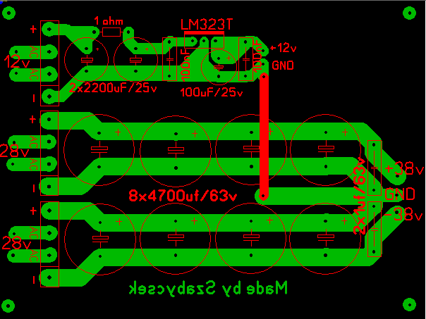

Üdv, srácok. Lenne egy kérdésem. A csatolt tápegység rajza általánosságban megfelel erősítő tápegységnek? A 12voltos rész előfoknak és egyéb eszközöknek van kialakítva.
(#) reloop válasza DJ Szabcsa hozzászólására (») Feb 18, 2013 / 1
Öröm ilyen tervet látni
(#) Doncso válasza DJ Szabcsa hozzászólására (») Feb 18, 2013 / 1
Ez tényleg sok szempontól előnyös. Nagyon jó! Le is mentettem.
A hozzászólás módosítva: Feb 18, 2013
(#) DJ Szabcsa válasza Doncso hozzászólására (») Feb 18, 2013 /
Köszi srácok, akkor megnyugodtam, hogy jó lesz. Egy ismerősöm kérte...
