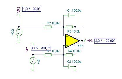

Az "átkötve van" az szakadást jelent? Ez a dupla IC-s aszimmetrizáló kimondottan a jelerősítést támogatja, amúgy 1 IC elég erre a feladatra.
(#) dudassandor1 válasza reloop hozzászólására (») Márc 20, 2013 /
Szia! Nem szakadást, hanem direktbe (ellenállás nélkül) kötve. Ha ez inkább erősítésre való akkor csinálnom kell másikat.
(#) reloop válasza dudassandor1 hozzászólására (») Márc 20, 2013 /
Ha R7 helyén megszakítás van akkor hogyan viselkedik?
Így a 0,775V-ból kicsit kevesebbet mint előbb, 3,12V-ot csinál.
A hozzászólás módosítva: Márc 20, 2013
Ettől lejjebb nem nagyon tudsz menni. Szimulátorban nyúzom. R4 növelésével és/vagy R5 csökkentésével lehet kisebb kimenő jelszintet elérni, de romlik a közös módusú hibák elnyomása. Építsd egy IC-vel!

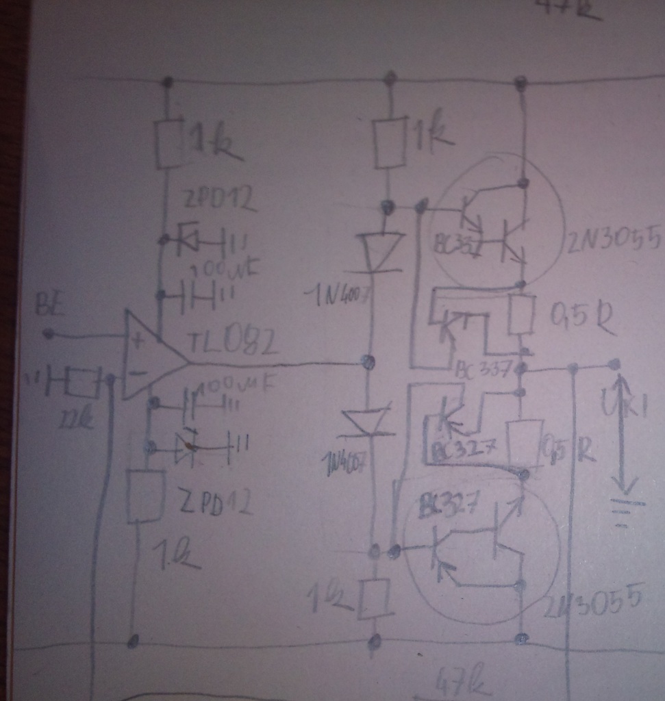

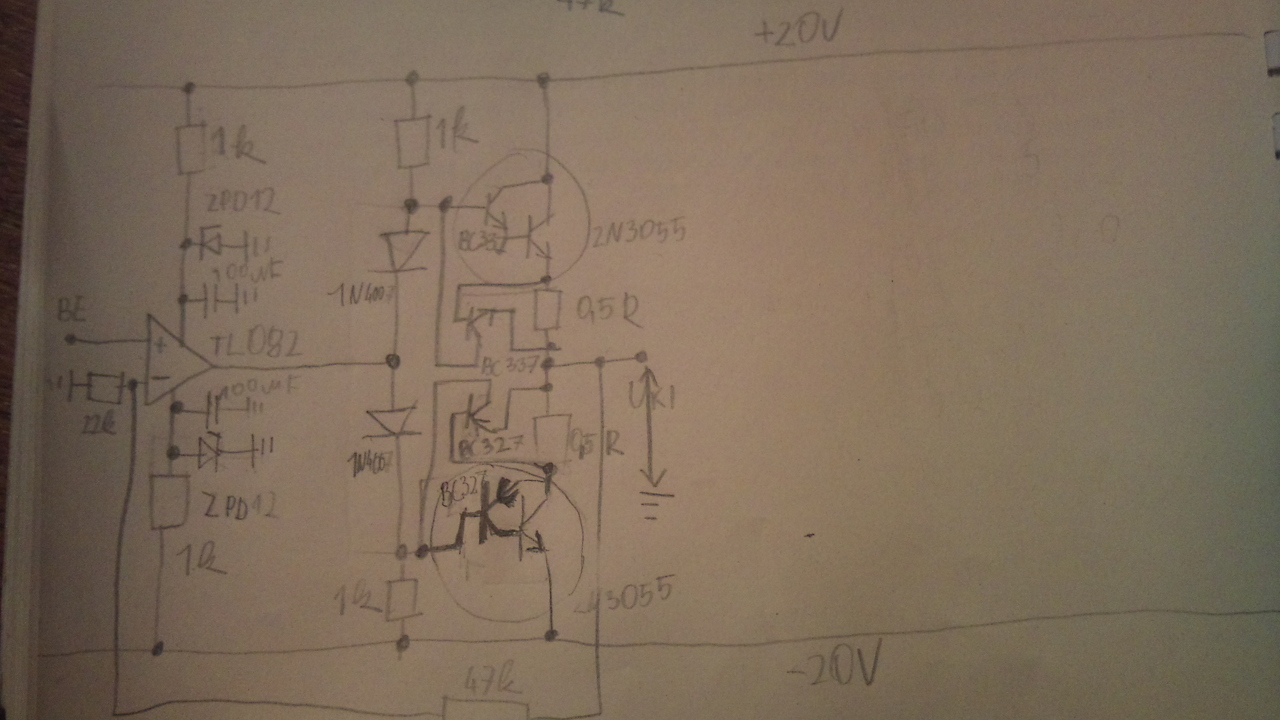

(#) luluzulu válasza reloop hozzászólására (») Márc 20, 2013 /
Kijavítottam a hibákat.
Rendben van! Nagyon köszönöm a fáradozásod! Átépítem egy IC-s verzióra. Tényleg, Haliapu aszimmetrizálójának ezen része jó lehet?
(#) reloop válasza luluzulu hozzászólására (») Márc 20, 2013 /
Szia! Erősen nézem, de a ZPD12 megfordításán kívül nem tűnik fel semmi. Az egyik 2N3055 kollektora biztosan a negatív tápon kell legyen?
Le is van próbálva Az R3 és az R4 kapott egy-egy párhuzamos 100pF-ot. Bővebben: Link
Akkor holnap legyártom én is belőle a nekem szükséges részt! Nagyon köszi még egyszer!
A feszültség így fog alakulni.
Remélem most már jó.
(#) highand válasza luluzulu hozzászólására (») Márc 20, 2013 /
Ha az ott az elején 22kohm-os akkor lehetséges, hogy gerjedni fog. 2,2kohm-al egészen működőképes lehet. Azért kellene a végtranzisztorok BE diódájára olyan 10-20ohm-os ellenállás, mert különben a gyors jelekkel való túlvezérlésre tönkremehet.
Kimondottan jót tett neki eme utóbbi módosítás
Tanulmányozd ezt a rajzot! Meríts belőle ötleteket!
(#) pimi9 válasza luluzulu hozzászólására (») Márc 20, 2013 /
Szerintem a meghajtó tranyók meg fognak sülni, főleg ha berakod az ellenállásokat a 3055 BE közé. (A terheléstől függően nézd meg, hogy a 3055-ön mennyi áram folyik, mennyi az áramerősítése azon az áramon, ezekből kiindulva utána nézd meg, hogy a meghajtó tranyóknak mennyi a disszipációja...)
A felső darlington fokozat stabil, az alsó cfp fokozat a határon van, talán jólesz, mert féltápnál jobban nem tudod kivezérelni.
ui:Bővebben: Link
(#) highand válasza pimi9 hozzászólására (») Márc 21, 2013 /
Meg sem néztem a meghajtókat, látom kis BC-k. Igen nagyobb meghajtó tranzisztorok kellenek. Viszont a 3055 BE-hez meg kell a kis értékű ellenállás, mert 100 ohm-al már egymásra szoktak nyitni 20kHz-n.
Köszönöm a kijavítást.
