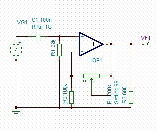

(#) bencikusz hozzászólása Máj 9, 2013 /
Sikerült végre beüzemelnem a TINA nevű programot, és így lehetőségem volt játszani egy kicsit.
A játék eredményeképpen született meg ez a kis kapcsolás.
Szeretném a nálam tapasztaltabb kollégák tanácsát kérni, hogy mi a véleményük erről a kis előfokról.
A szándékom az volt, hogy egy a TDA 7294 híd végerősítő elé köthető előfokot konstruáljak, ami lehetővé teszi, hogy a kisebb jelszinttel rendelkező eszközök ,teszem azt mobil, is teljesen ki tudják vezérelni a végfokot.
Minden építő jellegű kritikát szívesen fogadok.
Előre is köszönöm.

(#) reloop válasza bencikusz hozzászólására (») Máj 9, 2013 /
Szia! A neminvertáló bemenetet valamilyen feszültségre kell helyezzed. A C1 VG és R1 közé helyezése megoldja.
(#) bencikusz válasza reloop hozzászólására (») Máj 9, 2013 /
Így gondolod?
Igen, így A C1 alkalmazása három esetben indokolt: a forrásjel DC komponenst tartalmaz, felüláteresztő szűrést végez, offszet hibát csökkent. Ez utóbbi akkor érvényesül ha a bementek azonos impedanciával vannak lezárva: R1=P1 aktuális értéke és R2 kondenzátorral egyenáramúlag le van választva. Az offszet hibát a kimenet után is el lehet takarítani: Bővebben: Link
A hozzászólás módosítva: Máj 9, 2013
Akkor azt mondod hogy a 100n kondit a kimenetre tegyem?
A TDA híd bemenetén van kondi, azért gondoltam hogy az elejére teszem.
Akkor akár el is hagyhatom ?

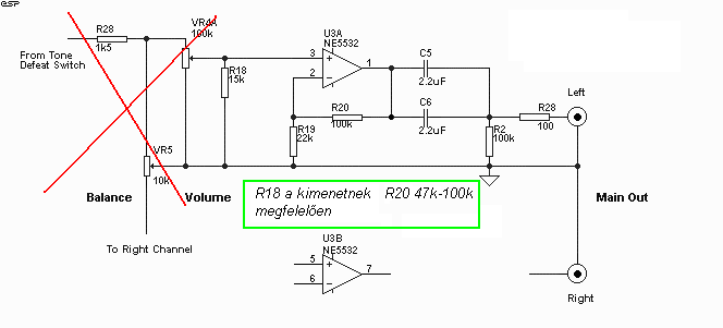

Elliott szintemelője. A potikat meg is hagyhatod. A Vr4 lineáris (!), a 15k-val a logaritmikus szabályzást jól imitálja. Jobb a csatorna együtt-futás mint egy kommersz log potival.
Az IC kimenet a végfok csatoló kondi közé már egyéb alkatrész nem szükséges (mondhatni felesleges).
Akkor elhagyom a 100n-os csatoló kondit.
