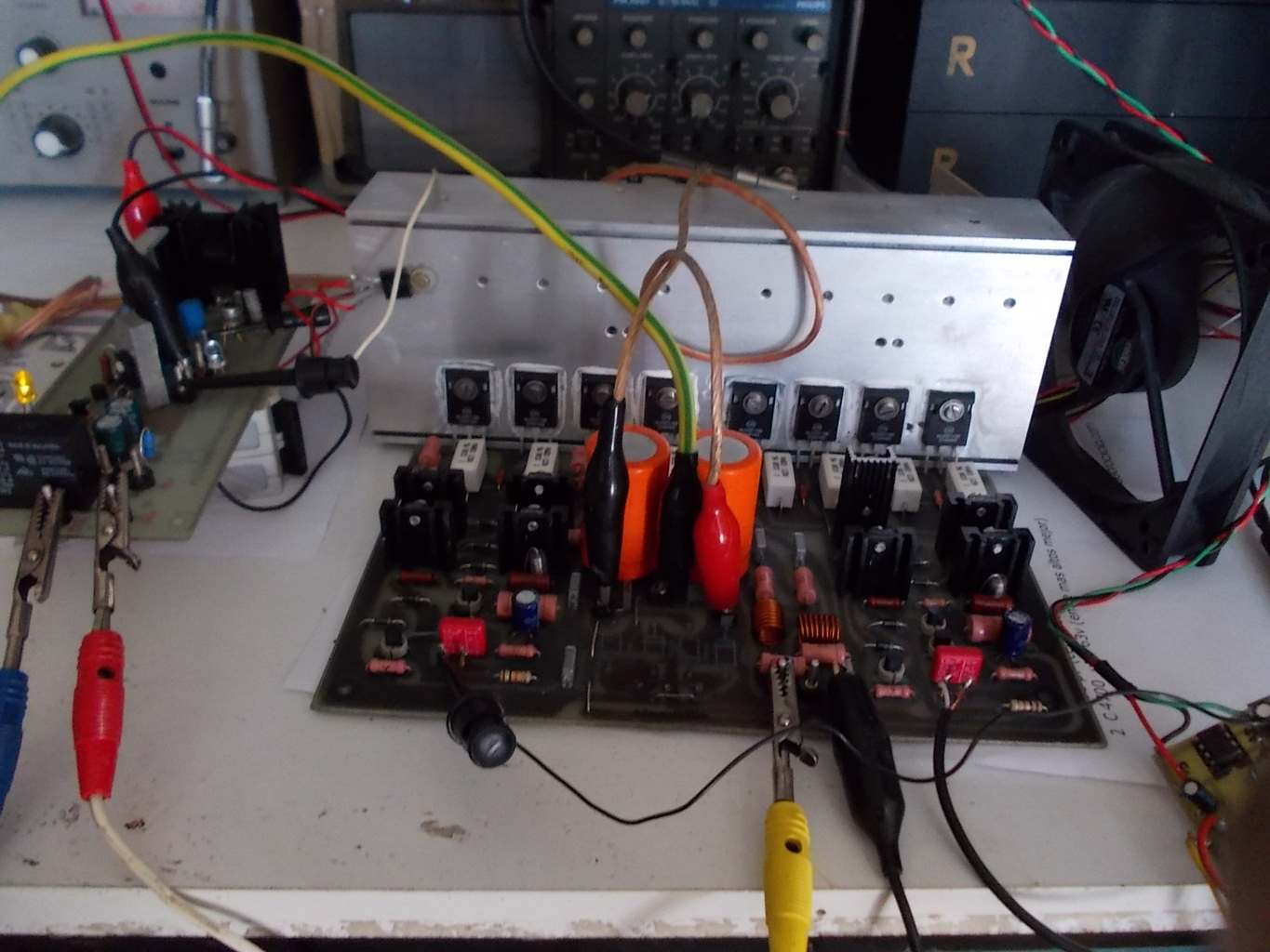

(#) blasz válasza Koncsar hozzászólására (») Máj 10, 2013 /
A próba padon nincs hangszin,a keverő füles kimenete van csak.De szoktam igen,csináltam egy kis előfokot,azon van a hangszin.

Van egy szörnyü nagy trafóm/1600w/még lágyinditóval is időnként lenyomja a biztit.
Azzal próbálgattam a végeket

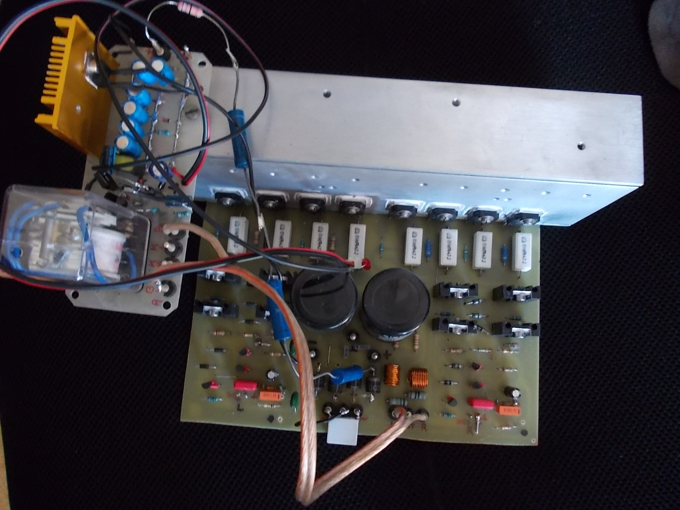

Nem két oldalt,ezek teljesen külön panelok,2db lett megépitve.Nincs alkatrészem ma nem tudom cserélni.
Most hidba megy úgy jól szól.

(#) blasz válasza blasz hozzászólására (») Máj 10, 2013 /
Érdekes 75v ról rosszabb a hangja mint 55vDc ről
(#) Koncsar válasza blasz hozzászólására (») Máj 10, 2013 /
Torzít, vagy mit csinál? MJE15032-33 van benne?
A hozzászólás módosítva: Máj 10, 2013
Az egyikben 15032-33 másik 340-350,nem torzit hanem mint amikor kevés a nyugalmi halk hangerőn olyan reszelős.
Szerintem is a kis tranyók nem bírják
Feszben muszáj nekik 250v-ak,de lehet,megyek délután a tranyókért
Na nekem ilyen akkor volt amikor Relooppal kisérleteztünk, hogy az ST panelre 4-4 MJL21193-4 lett beültetve oldalanként. Teljesen erre hasonlít amit leírtál.
Nem viccelek Reloop a megmondója. Halk hallgatásnál a jelenség olyan volt mikor a rádió nem teljesen van az adó frekin. Én ilyesmit éreztem. Mint ha nem tudná nyítni a meghajtó MJE az MJL-et.
Pontosan,megoldás?
Hát maradt a 3-3 párból álló MJL21... 82V ra. Illetve a 62V ra is.
Hát nekem 2-2 párt lesz 5 párom van csak,De ezen a vacakolós panelon csak 2.2 pár van végből.
Nálam az ST-n a kis tranyók 2N5551 meg BC556 -k. Így modosította István a magassabb táp hoz. Nálam most 5-8mV nyugalmi van az emitter ellenállásokon.
