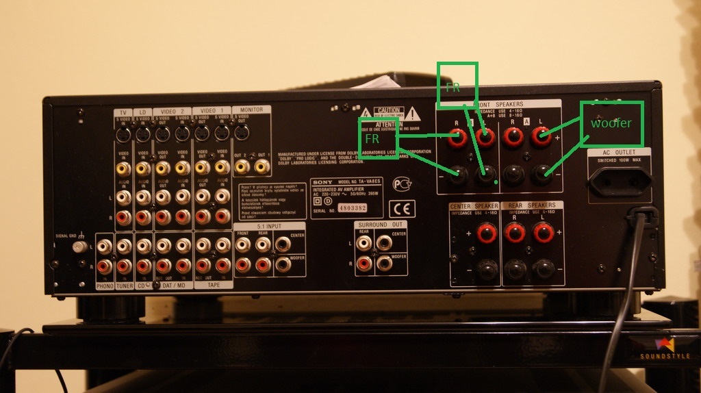

Sziasztok! Van egy Sony VA8ES erősítőm. Van hozzá egy 5 hangfalból álló Sony szettem meg egy autós mélyládám. Ezeket szeretném úgy bekötni hogy mindenkinek jó legyen. Mellékelek egy képet a jelenlegi állapotról és a gép hátuljáról. Hogy lenne jó? MOD.: Ami nincs jelölve a képen az normálisan van kötve ahogy lenni kell.
