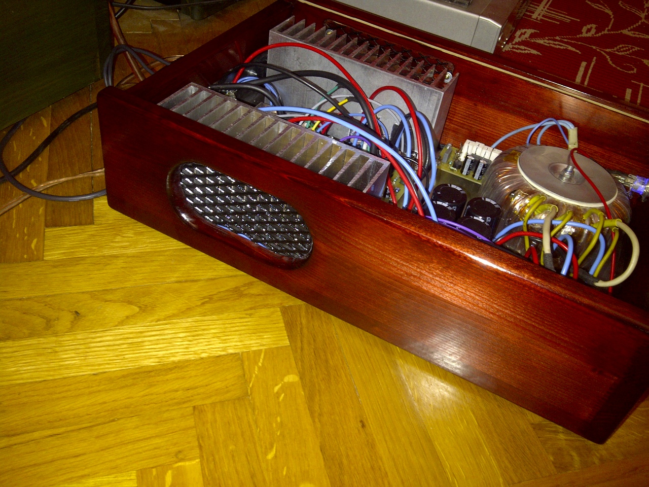

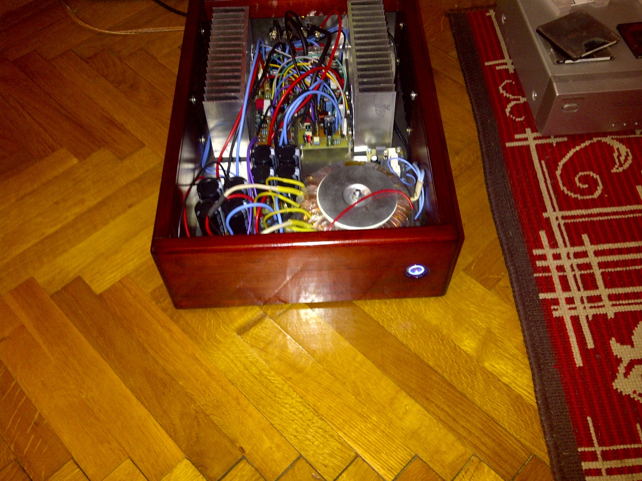

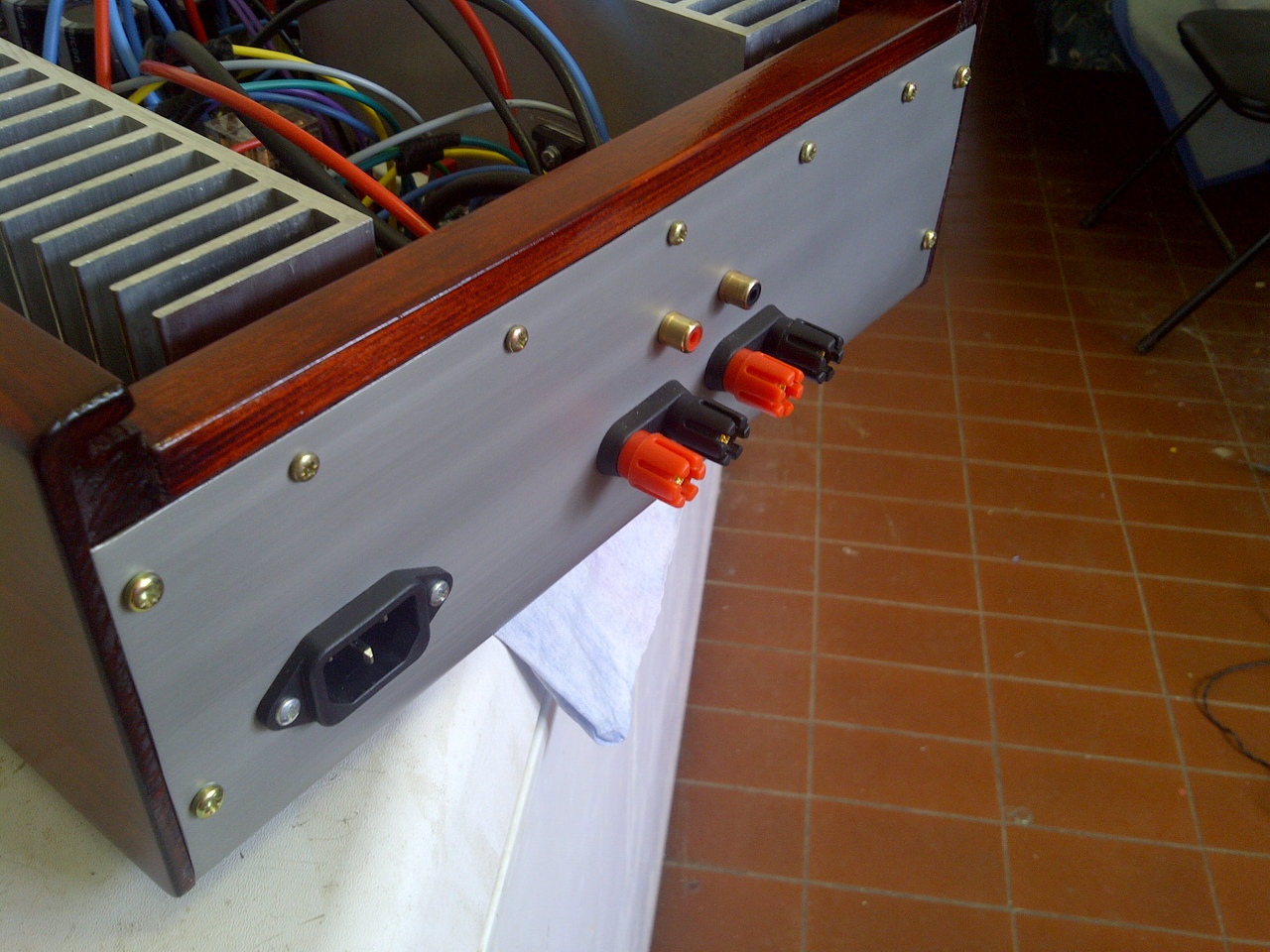

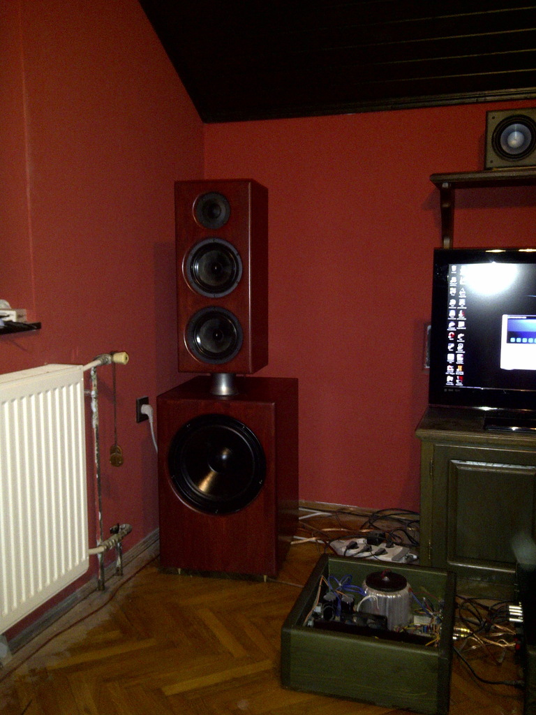

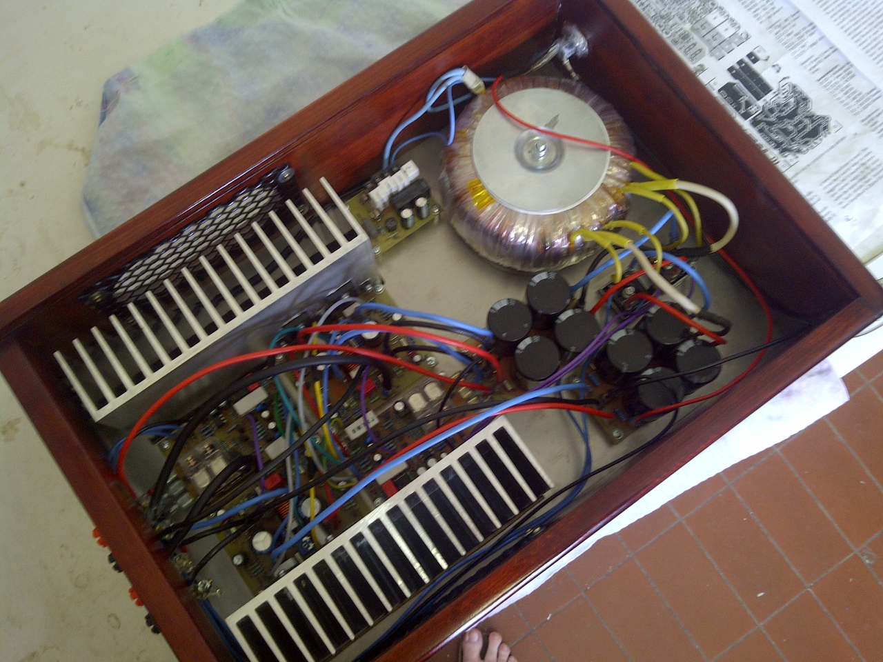

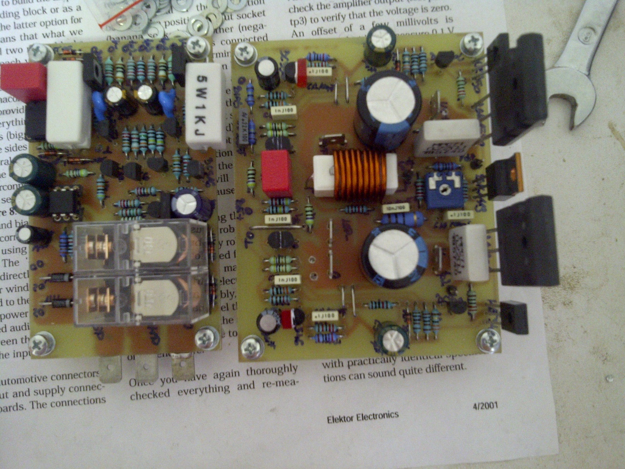

Szia! Végre leültem... Köszönöm nagyon jó lett, egyszerűbb volt mint a potit kivenni!!! Be is dobozoltam, már csak a perfolált lemez a kór lábak és a feliratozás hiányzik... Ez már a könyebbik rész. Mégegyszer köszönöm Neked a segítséged, nélküled nem jött volna össze! Pár előzetes kép, és majd , ha kész teljesen arról is teszek fel. Nagyon szép hangú végfok, teljesen zajtalan, gerjedésmentes, dinamikus.

(#) zsozso72 válasza lobbooo hozzászólására (») Máj 19, 2013 /
Gratula,nagyon szép darab,kis segítséget szeretnék kérni a védelem két ic-jét hol lehet beszerezni,és valami tapasztalat amire az építés során érdemes figyelni,köszönöm a válaszod.
(#) lobbooo válasza zsozso72 hozzászólására (») Máj 19, 2013 /
Szia! Minden elektromos alkatrészt a HQ-ál szereztem be.
opa177FP
http://www.hqelektronika.hu/product.php?pid=101000000003607671
CNY17-3
http://www.hqelektronika.hu/product.php?pid=101000000000186739

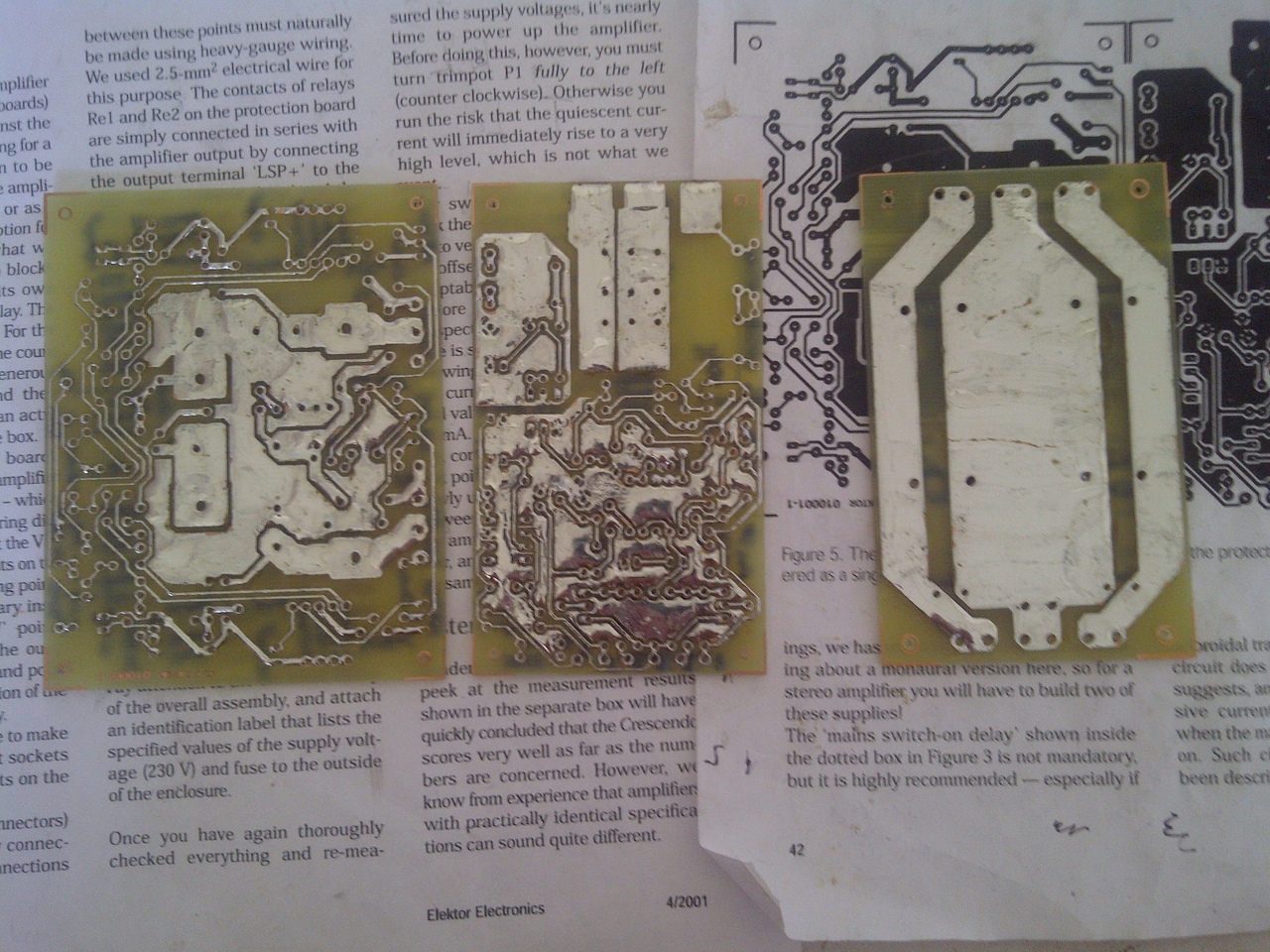

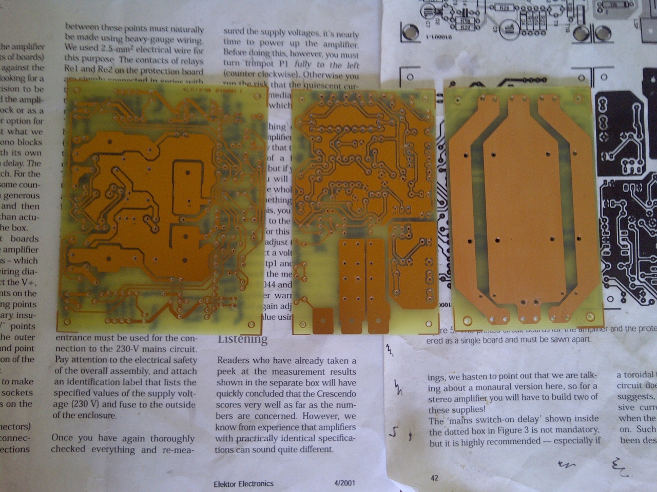

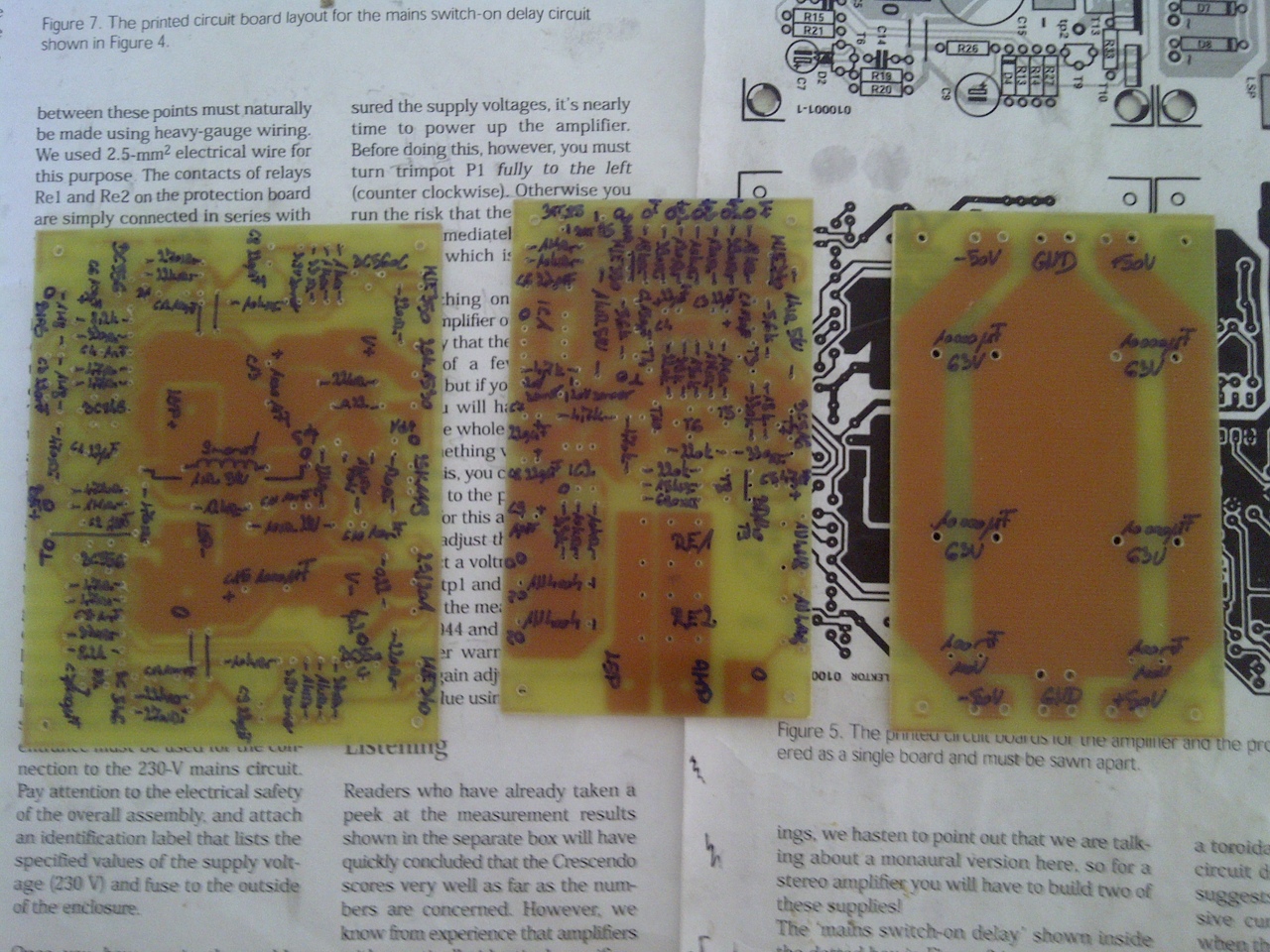

Igazából, ha mindent figyelmesen beültetsz, sok brobléma nem lesz. Engem is a panelok szivattak meg vékony vezetősávok hajszál vékony szakadásai. A panelra figyelj nagyon! Jó minőségű fóliát kell készíteni, az enyém sajna nem volt tökéletes, relop segített nekem is megoldani a problámát. Indításkor a potit teljesen balra csavard (óra mutató járásával ellentétes irányba ). Izzót és ellenállásokat ( 10 ohm 0.6W ) a plusz és a minusz ágba használj, főleg az eredeti Fet-el való indításkor, mert piszkosul drágák. Az Elektoros panelnál 0.8-as fúrót használj max, pár lábnak kell csak nagyobb. Nagy bordát használj mert piszkosul melegszik, 60W az alapfogyasztása a sztereónak. Amit látsz a képeken 19x10x5cm és 40-45fok az alap hőmérséklet, 4ohmra nem lenne elég. Kérdésed lesz csak írj, amiben tudok segítek.
A 2sk537 helyett a 2sk1119-et használd. Az 537 nem kapható, nekem is úgy ajánlották itt a fórumon a 1119-et, és tökéletes.
http://www.hqelektronika.hu/product.php?pid=101000000000153558
A hozzászólás módosítva: Máj 19, 2013
Nagyon szépen köszönöm a jó tanácsokat,a nyákot készítettem itt az egyik hirdetővel ezért remélem nem lesz vele különösebb problémám.Az alkatrészeket a héten kezdtem beszerezni egy helyi kereskedésben de több darabnál csak a vállukat vonták,így csak a végek ellenállását sikerült beszerezni.Meg hát én szépen lassan a anyagi kereteim közt tudok csak építeni,a bordák már megvannak egy régebbi építésből de trafókat még keresem,meg van még itthon is pár elfekvő alkatrész.A hangja érdekelne még ha arról tudnál mondani valamit,és milyen ládákat hajtasz vele.

(#) (Felhasználó 46585) válasza lobbooo hozzászólására (») Máj 19, 2013 /
Szép lett. Milyen fából van a doboza és mivel festetted le?
A végfet-et ajánlom a HQ-tól, azok eredetiek. Az enyém közel 4 hónap alatt készült el, mert apránként szereztem be. A trafót én vaterán vettem, annyi nem stimmelt vele, hogy 2x 35V vagy 2x44V lehetett, volt rajt 2x 9V-os nagyáramú tekercs, vettem fél kiló 1,4-es szigetelt rézhuzalt és föltekertem 4x35V-ra ( 156 menet kellett hozzá ), így a 400W-os toroid 10 000Ft volt. Csatornánként minimum 200W legyen! A fém lemez amit hajtottam az meg egy kidobott ( egy bolt dobta ki ) hűtőszekrény alapzatából vágtam ki, hajtottuk, és szálcsiszoltam, mat lakkal kezeltem.
A hangja nagyon telt és részletes, a közepeket életre kelti, a magasak finomak és részletesek, a mély rezgő mélyben és dobban is élettel teli. Drága volt, de megérte! A hangfalnál és az erősítőnél is az volt a cél, hogy ne érezzem a szükségét a szinezésnek, és ez meg is valósult, a hangkártyám alapon van, kikapcsolt eq-val, és bődületes ezekkel a hangfalakkal az élmény!
A hangfalban 30cm-es Visaton, 2x18cm Wharfedale, a magas egy piszkos drága monacor.
(#) lobbooo válasza (Felhasználó 46585) hozzászólására (») Máj 19, 2013 /
Köszönöm! A fa sima lucfenyő, mahagóni páccal itattam át ( sima vizes ), a doboz mérete elég kicsi, így nem indítottam be a kompresszort érte, ezért vettem fényes lakkot spray-ben ( a Maistrot nem ajánlom, mert megmaradnak rajta a nyomok, beszívtam vele ).
Mi az, hogy "mahagóni pác"? Azt tudom, hogy a mahagóni egy fafajta, azt is, hogy milyen a szine. De milyen az a "pác"? Ez por alakú? Vízben oldódó? Vagy egyszerűen vékonylazúr? Mert azt is mondják "pác"-nak... szóval, mi ez? Ki gyártotta?
A pác egy olyan "festék" amit porból kevernek, van vízben oldódó és van szeszben oldódó, kismennyiségben oldott állapotban forgalmazzák ( kisebb értsd pár liter ). A pác beivódik a fa pólusaiba, nem számít festéknek, 3-4 réteg lakk min szükséges végső bevonatnak. Több száz féle színben van, én egy faipari felületkezeléssel foglalkozó vállalkozótól szereztem, nagy előny hogy jóval olcsóbb és bármilyen színt kikever. A szesz pácot nem ajánlom, csak nagy gyakorlattal rendelkező embernek, mert ha megfolyik vagy sötétebb lesz foltokban akkor egyszerűbb új anyagot készíteni mint kijavítani. Szivacsal vagy szórópisztollyal lehet felhordani, én az előbbit szoktam alkalmazni. Kiadós mert 5m2-re használtam nem rég két rétegben kb 2dcl fogyott.

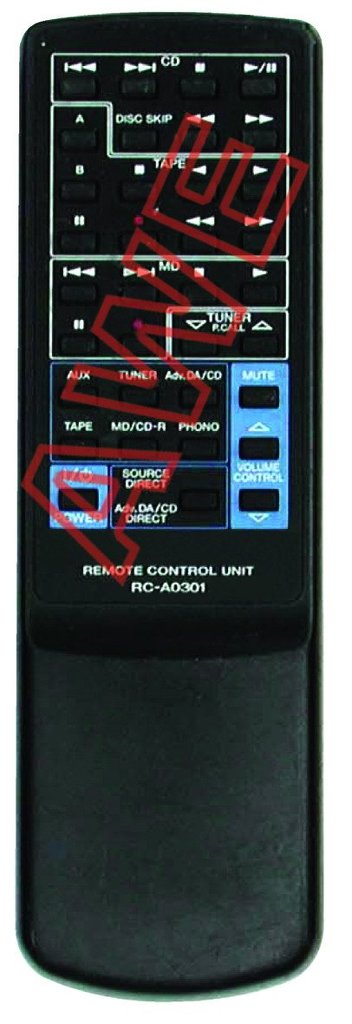

Sziasztok hifi rajongók! Már mindenütt kerestem, de nem találtam sehol egy kenwood kaf 3030r típusú erősítőnek a távirányítóját. Ha van valakinek ilyen típusú hibás erősítője, és megvan a távirányítója, és úgy gondolja, hogy már nem tudja mire használni, akkor átvenném tőle. Előre is köszönöm mindenkinek. (ez a távirányító típusa: RC-A0301 )
Ez keres hirdetésbe tartozik, nem erősítőkészítés, javításos témába! mod.

(#) lobbooo válasza zsozso72 hozzászólására (») Máj 20, 2013 /
A lágyindítónál, ha ezt készíted figyelj majd, mert az ellenállások amik kaphatóak nagyobbak és nem fér be a panelba, a relénél meg az eredeti méregdrága helyett omront vettem, csak abba találtam megfelelő lábkiosztásút, viszont fordítva van elbillentve a belselyében az érintkező az eredetihez képest.
(#) Koncsar válasza lobbooo hozzászólására (») Máj 20, 2013 /
Jó bele a Finder is.
