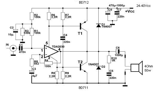

(#) sebestyen_ferenc válasza maTaKee hozzászólására (») Ápr 30, 2008 /
ez nem hiba teljesen jól van be kőtve a dioda. A dioda katodja a negativ priodusokban nyit és feltőlti a puffer kondit
(#) Mayan válasza sebestyen_ferenc hozzászólására (») Ápr 30, 2008 /
Igen, jó a rajz, az egy feszültségkétszerező kapcsolás, ezzel lehet dupla tápot csinálni egy szekunderes trafóval. Az egyik ilyen erősítőm ezzel a táppal megy 2*17V-on.
ezen a képen van ez a változat
(#) szilva válasza Mayan hozzászólására (») Ápr 30, 2008 /
Még mindig az a fránya hangerőszabályozó az, ami nagyon nem tetszik. Ha kh-s lesz a poti (erre komoly esély van, amilyen minőségűek a boltban kapható átlag potméterek), az OPA kiül valamelyik tápfeszre, a hangszóródnak annyi. Legalább egy ellenállást tégy már be a csúszka és a kimenetről jövő oldal közé, hogy a negatív visszacsatolás ne tudjon megszakadni hibás potméternél sem!
A másik bajom vele, hogy ha teljesen feltekered a hangerőt, akkor az erősítőd bemeneti impedanciája nulla lesz (erősítés végtelen), közvetlenül az OPA negatív bemenetére akarod a jelet vezetni. A bemenettel sorban legalább egy ellenállást illene betenni, ezzel korlátozni a maximális erősítést és a minimális bemeneti impedanciát. Arról nem is beszélve, hogy egy polarizálatlan kondenzátor is nagyon jót tenne a hangszóród védelmének, mert a jelen rajz szerinti felépítésben a műsorforrás kimenetén esetlegesen jelen lévő DC-t is erősíti a sámán.
(#) sebestyen_ferenc válasza Mayan hozzászólására (») Ápr 30, 2008 /
ne haragudj ,de egy jól mükődő kapcsolást a végletekig le egyszerűsitesz a bd párnak nem tudsz elég nagy vezérlő áramot adni nagy jelek esetében a tl082 max.20mA. Erre találták ki a daringtonos kapcs. vagy a daringtonos tranyokat. A negatív vissza csatolást általában fix értéken tartják.
szilvának: A kimenő egyen feszültséget távol tartássa a hangszorótól már régota alkalazzák a szimetrikus erősítőkben a DC feszültség érzékelő relés kapcsolást.
A kondi kicsatolás kis frekvencián annak reaktív ellenállása csökkenő frekvenciával nővekszik vagyis minőségi romlást okoz.

(#) szilva válasza sebestyen_ferenc hozzászólására (») Ápr 30, 2008 /
Nem kondis kicsatolásról írtam, hanem a bemenetről. Kb. úgy, mMint ahogy az a Te rajzodon is van. Ezt a kondis csatolást szerintem nem illik lespórolni az erősítőkről (pont, ahogy mint írtam, a hangszórók miatt), még a teljes lecsupaszításkor sem.

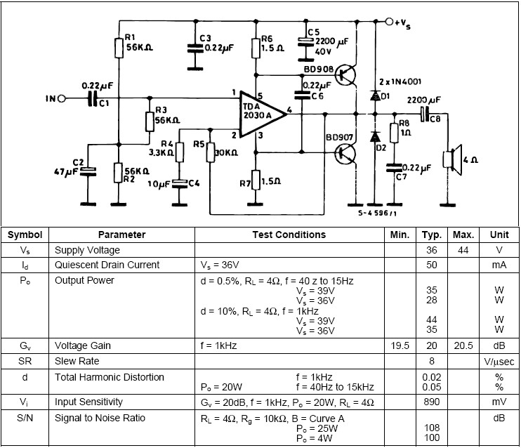

(#) szabi83 válasza uli hozzászólására (») Máj 2, 2008 /
Szasz
Ő lenne
(#) uli válasza szabi83 hozzászólására (») Máj 2, 2008 /
Nem erre gondoltam, de ez is nagyon frankón néz ki kösssz
Közbe megtaláltam (mellékeltem)
Ezt, sé amit küldtél azért kerestem ,mert nem kell hozzájuk szimm. táp. Mert ha ugye bd249-250 el csinálom, akkor annak +- nem toom hány V kell. De ezek ezért jók, mert még nekem is sikerülhet
Köszz Szabi
A tiéd kb hány Wot tud leadni??
ha 50Wos hangszórók kellenek a végére akkor olyan 25-30Wot nem?

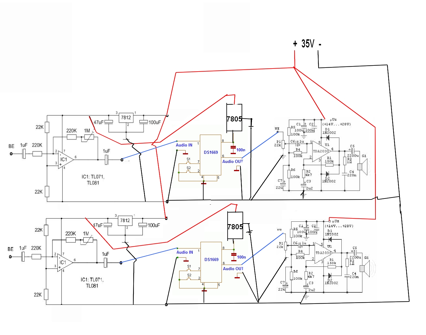

Másik
köv. képen van egy kicsit összevisszának tűnő kapcsolás. Szerintetek ez így működhet?
(7812 valszeg nem bírja el a 35 Vot, 27van írva adatlapján. Mit tegyek???)
Kössz: Uli
(#) szajo válasza szabi83 hozzászólására (») Máj 2, 2008 /
Szerintem bármilyen komplementer párral működhet.
Akár a BD249-250-nel is.

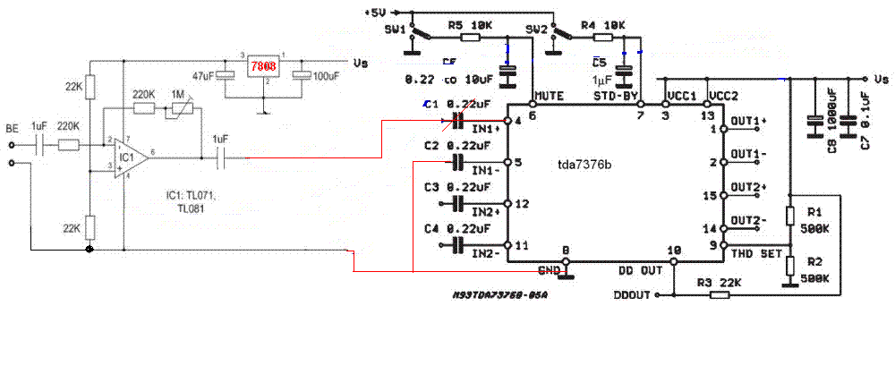

van egy sztereó végfokom, TDA7376B-vel, de kellene hozzá előerősítő is, mert az mp4 player túl kicsi jelet ad le. már meg van építve minden (elő- és végerősítő), csak azzal vagyok gondban, hogy hogyan adjak a TL072-nek szimmetrikus tápot úgy, hogy a TDA-nak se legyen baja?
Van egy elgondolásom, miszerint a TDA IC belül hidalt, így a kimenetnek semmi köze nincs a földhöz, ezért a bemenő jelet le lehetne venni onnan, ahol van a TL072 (feszültségosztó által létrehozott) virtuális földje, és a TL072 kimenete közül? Lerajzoltam.
Nektek mi a véleményetek? Hallottatok már hasonló megoldásról? működőképes lehet? Vagy inkább építsek egy negatív feszültséget előállítő kapcsolást NE555-el?
ui:csak azzal kell vigyázni, hogy nehogy az mp4 lejátszó töltőjét az erősítő akkumulátorára csatlakoztassam, mert akkor füst lesz a vége szerintem!
(#) titi válasza Kovidivi hozzászólására (») Máj 3, 2008 /
Szerintem ezt túlvariáltad.
A +táp ok, a GND-t nyugodtan kösd össze a végfok GND-vel.
Az 1 µF-os kondiról a C1-re ok.
A C2 szabad lábát kösd GND-re.
Rajzoljam?
(#) szamóca válasza Kovidivi hozzászólására (») Máj 3, 2008 /
Valahogy így.
(#) Kovidivi válasza szamóca hozzászólására (») Máj 3, 2008 /
Szia.Azt tudom, hogy alapesetben hogyan kellene bekötni egy előerősítőt egy végfok elé, de ez speciális eset, mert az előerősítő gnd-je nem egyezik meg a végfok gnd-jével (potenciálkülönbség van köztük!). Szerintem ebből füst lenne, ha így kötném össze (a tl072-nek a -vs-ét összekötném a végfok gnd-jével, és a c2-re pedig a -vs feszültségszintje jutna, nem pedig a tl072 virtuális földje (=a két 22k-ohmos ellenállás középpontja).) Vagy hü*séget mondok?
szerk: a tl072 a bemenő jelet a féltápfeszhez képest modulálja. tehát ha a 12voltot osztjuk félbe, és azt kapja virtuális földként az IC, akkor ha nincs jel, 6voltos jelet ad le tl072, ha van jel, akkor pedig 6volttól fog +-irányban eltérni a kimenő jel. Ezért kellene a végfok IC-hez illeszteni.
(#) Dióda válasza Kovidivi hozzászólására (») Máj 3, 2008 /
Mivel a Tl a két 22K-val és a csatolókondival be van állítva szólótáposra ergo nem +/- fesz kell neki így a negatívja ugyanaz kell hogy legyen mint a végfoknál.
(#) sebestyen_ferenc válasza Kovidivi hozzászólására (») Máj 3, 2008 /
tl072 és a tda7376-os is ebben a kapcs.rajzon aszimetrikus tápegységet kapnak igy probléma mentesen tudod használni.
