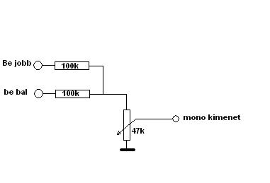

Pl.így!
/ Ha passzív közösítés is jó./
(#) Gery válasza szamóca hozzászólására (») Ápr 23, 2008 /
Nah énis így csináltam Csak az ellenállások nállam 33k-sak. Jobblenne ha kicserélném 100k-ra őket?
(#) szamóca válasza Gery hozzászólására (») Ápr 23, 2008 /
Nagy jelentősége nincs, maradhat úgy is.
Oké. Köszi a segítséget.

(#) sebestyen_ferenc válasza Gery hozzászólására (») Ápr 24, 2008 /
stereo rendszeredhez akarsz egy sub erősítővel kiegészíteni, ha jól sejtem. Szamóca rajza egyszerű, de elkeni neked a stereo jelet, ha megvizsgáljuk a két jel egymásra hatnak, pl.ha neked egy olyan jeled van, amely csak a ball odalról jőn az ellenálláson keresztűl a jobb csatornára is átmegy forditva is igaz én is megprobáltam ezt a megoldást a szubnak az eredményét leírtam.A megoldás kővető erősitő használata.

(#) Peti_85 válasza Gery hozzászólására (») Ápr 24, 2008 /
Én is úgy csináltam, ahogy te, csak én potit nem tettem bele... De 10 k-tól 47 k-ig nyugodtan beletehetsz egyegy ellenállást és az már jó lesz!!!

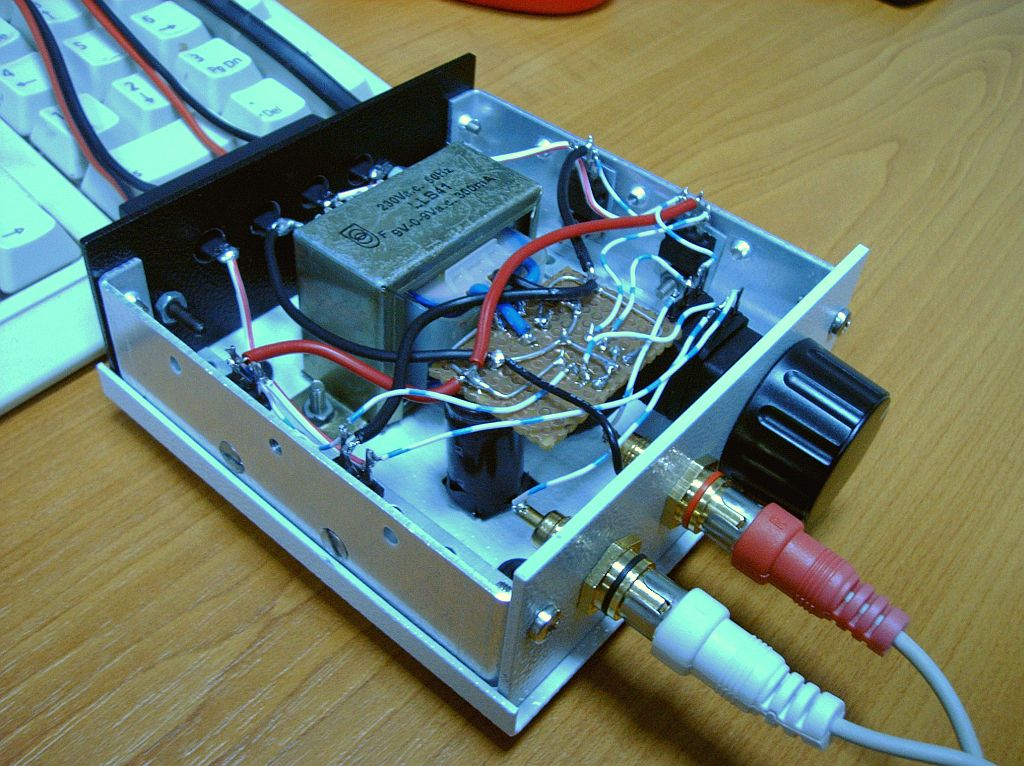

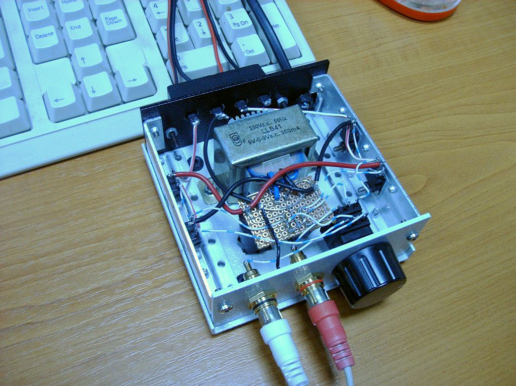

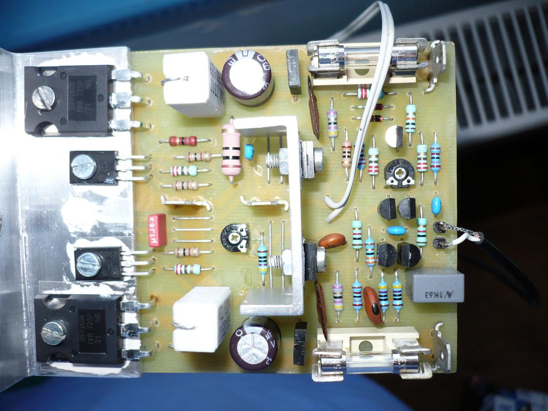

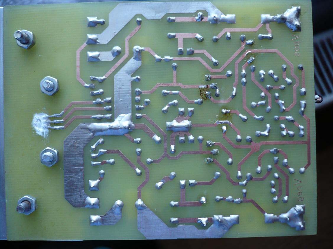

(#) troby válasza proli007 hozzászólására (») Ápr 24, 2008 /
hello mértem: a kimeneten ha kb 12mV van ha adok neki jelet!
a C8 az tényleg nem volt polarizálatlan de kicseréltem és nem válltozott semmi. bemenet nem zárlatos!
nem értem miért nem megy kivettem a meghajtá tranyókat és mind jó ismét kimértem mindent mind jo!
ha a kezemmel érintgetem a bemenetet akkor se reagál a hangszóró tettem fel ide képet
(#) Tom025 válasza troby hozzászólására (») Ápr 24, 2008 /
Egy apró észrevétel a képek alapján: A középső hűtőlemez nem zárja rövidre az alatta lévő átkötéseket?
(#) troby válasza Tom025 hozzászólására (») Ápr 24, 2008 /
hello
Nem nem ér hozzá semmihet a kis kék kondihoz se és az alatta lévő ellenáláshoz se!
Köszi a hozzászólást!

(#) proli007 válasza troby hozzászólására (») Ápr 24, 2008 /
Gratula, szép munka!
Most már nincs hátra, csak előre! Mérj feszültségeket az alkatrészeken és írd meg, ha nem vagy rest. (kezd az elején)
(Terheletlenül akkor is erősítene, ha nincs benne a FET. Egyébként ne a hangszóróval próbáld, amíg nem jó. Jobb a békesség. Elég helyette egy 47ohm-os 2..10W-os ellenállás is, míg nics nagy jel.)

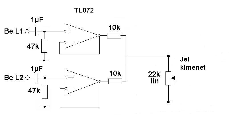

(#) Mayan hozzászólása Ápr 28, 2008 /
Ehhez mit szóltok ? Lehet jobb így mint az előző ?
(#) szabi83 válasza Mayan hozzászólására (») Ápr 28, 2008 /
(#) Mayan válasza szabi83 hozzászólására (») Ápr 28, 2008 /
Nem ugyanaz ! Az általam most feltett rajzon a második opa van 100% negatív visszacsatolásban, és ennek a célja a keresztezési torzítás maximális csökkentése. Az ötletet valóban innen vettem, és ezt korábban be is linkeltem ! Úgyhogy nem értelek, mi ez a ... nem értem miért genyóskodsz velem az előbb magánban, most meg itt is...

(#) proli007 válasza szabi83 hozzászólására (») Ápr 29, 2008 /
„Egyszerűen belinkeltem, egy hasonlót, ami biztosan jobb..”
Tényleg hasonló! Mind kettő hibás.
üdv! proli007
