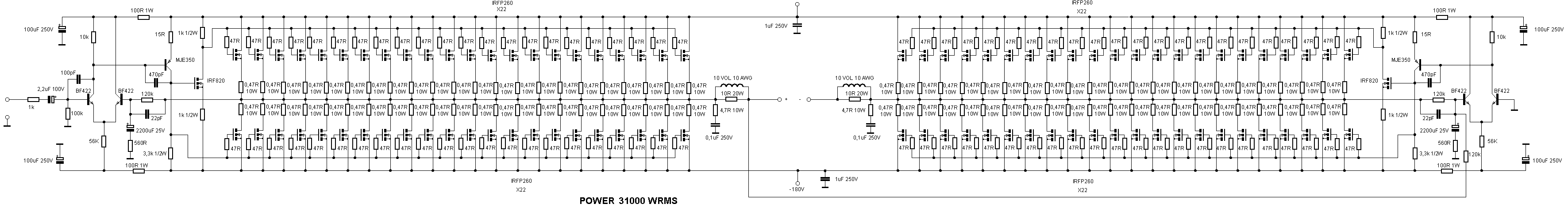

(#) Kovidivi hozzászólása Máj 5, 2008 /
Srácok! legyetek már őszinték! 14.4voltról 2ohmon maximum 35-40wattot lehet leszedni! többet egyszerűen nem! fizikai lehetetlen! oké? még hogy tda1562 70wattot... és hogyan? négyszögjelként? hát igen, az való mélyládának
vagy legalább olvassátok el az adatlapját az IC-nek, mielőtt feldobjátok, hogy:"itt egy 1500wattos erősítő 3voltról"... köszi!
(#) Kovidivi válasza Ginuwine hozzászólására (») Máj 5, 2008 /
10wattnál kétszer hangosabb a 100watt... és négyszer az 1000watt. ezek tekintetében mekkora erősítőt akarsz építeni? mert van ám 22kW-os erősítő kapcsi rajzom is!
hmmm.

(#) Imi65 válasza uli hozzászólására (») Máj 6, 2008 /
Tessék, ez 31kW-os.
(#) sebestyen_ferenc válasza Imi65 hozzászólására (») Máj 6, 2008 /
tiszta fet "temető"
