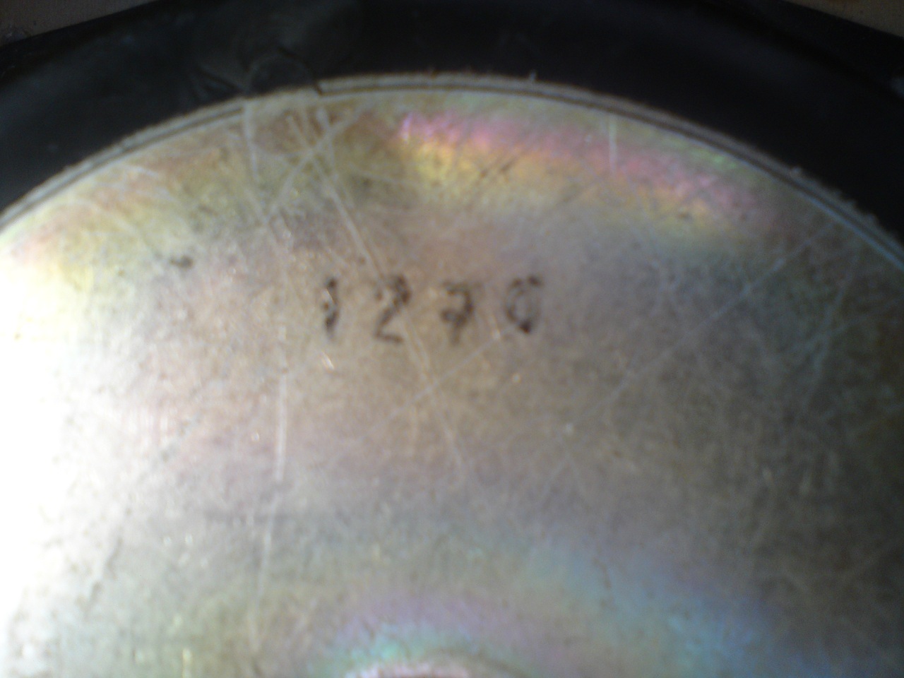

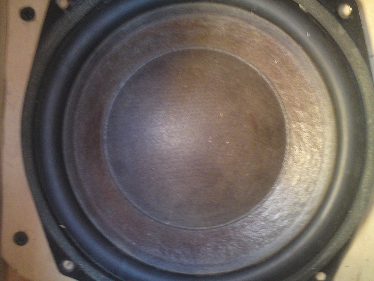

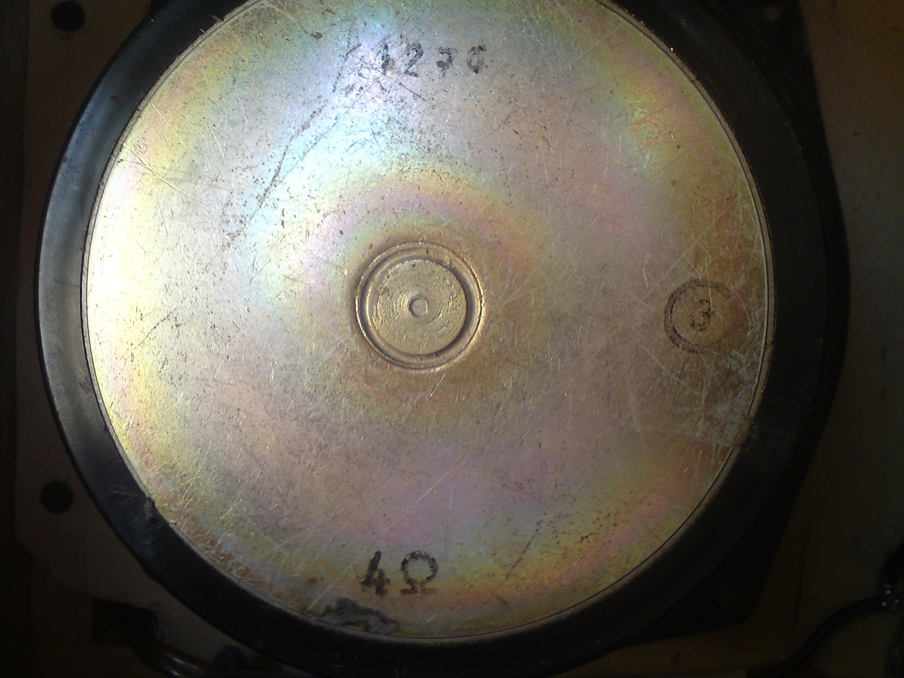

(#) MusicMan hozzászólása Júl 29, 2013 /
Sziasztok, kéne egy mélyhangszóró meghajtásához egy 4ohm-on 40-50w végfok amihez nyáktervre és beültetési rajzra lenne szükségem meg ha van tápegység hozzá arról is.
(#) 1984white válasza MusicMan hozzászólására (») Júl 29, 2013 /
A TDA7294 jó erre a célra. Tápfeszültségtől függően 50-100w a teljesítménye. Itt megtalálod a rajzot is, ezen a fórumon vagy gugli.
(#) MusicMan válasza 1984white hozzászólására (») Júl 29, 2013 /
Eléggé profi célra kellene és erről az icről sok rosszat hallani mint pl hangminőség meg a hangszórót sem szeretném tönkre tenni , hogy igaz annyi tápfeszt kap, hogy 50w-os de ha felé megy nem örülnék mivel nem nagyon tudom hány wattos a hangszóró és ez egy eddigi megfigyelés alapján készült értékelés róla de küldök egy képet róla hátha te meg tudod állapítani milyen ez a hangszóró egyb 8 colos
A hozzászólás módosítva: Júl 29, 2013
Megnéztem az adatlapot Bővebben: Link és +-27v ad lr 4 ohmon 60-70w (rms) de zenében pedig 100w ez a baj meg a 60-70 w is sok
(#) Davidd válasza MusicMan hozzászólására (») Júl 29, 2013 /
Udv! Annyiban bekapcsolodnek, hogy amit mar nagyon sokszor leirtak ebben a forumban, hogy a hangszoro kepes nagyobb teljesitmenyt elviselni[valamennyivel], ha az erosito nincs torzitasba vezerelve. Szerintem annyit meg kibir az a hangszoro, termeszetesen ha nincs torzitasba hajtva az erosito. Masik dolog, hogy ennel olcsobban ilyen erositot nem tudsz epiteni. Az ic-nek van sajat temaja, meg kerdezoskodj,olvass utanna hogy hires cegek is alkalmazzak stb...Nekem eddig csak jo tapasztalatom volt ezzel az icvel.[Eletem elso "nagyobb"erositoje volt, poccre indult.]
(#) martin96 válasza MusicMan hozzászólására (») Júl 29, 2013 /
Nem muszáj annyira kihajtani.
(#) MusicMan válasza martin96 hozzászólására (») Júl 29, 2013 /
Értem csak féltem a hangszórót mert pl valami nagy brumm vagy nem hozzáértő felpakolja a hangerőt úgy, hogy torzít de őt ez nem érdekli stb hát mind egy csinálok a hangszóróra egy izzós vagy egy relés védelmet 50w körülre és kész. Egyébként az ár nem nagyon számít persze normális értékben mert nagyon jó a mélyláda és jó erősítőt is akarok építeni megközelíti a szobámban lévő 18" mélyhangszóró hangját is
[Epithetnel te 30W erositot, ha tenyleg annyira kihuzzak azzal is letudjak egetni a hangszorot.]
