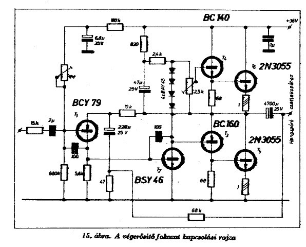

Eddig 24v- ot kapott, de rájöttem hogy kevés, és most ey 35v- os trafóról megy.

(#) Gafly válasza Mate55 hozzászólására (») Júl 28, 2013 / 2
Kedves Máté,
érdekesen "avitt", mondhatnám "retró" stílusú kapcsolás, de ettől még lehet jó (bár egy két dolog csípi a szemem benne. De mondom, szerintem működőképes és a maga módján rendben is van.
Akkor vegyük sorra:
@szamóca:
„Azt írd meg, hogy mi a műsorforrásod!”
Internet bakker, mi más
@Doncso:
„Na jóvan, inkább megyek lángosozni.”
Jó étvágyat, nincs annál jobb mint vasárnap reggel betolni egy forró fokhagymás lángost...
@Mate555:
„de valamiért nagyon halkan szól.”
Halkan de nem torzan?
Számomra ez azt jelenti, hogy ha egyébként nem füstöl, forrósodik betegesen semmi, akkor "elvileg" rendben van a kapcsolás.
„Eddig 24v- ot kapott, de rájöttem hogy kevés, és most ey 35v- os trafóról megy.”
A tápfeszültség emelésével az erősítés nem növekszik automatikusan. Annyi csak az összefüggés, hogy nagyobb tápfeszültséggel nagyobb teljesítményt lehet kivenni (amíg valami el nem füstöl). Nos ezt az elméleti tételt sikerült is bizonyítanod:
„Még most is ugyanolyan halk :/”
Alapvetően (itt most elhanyagolnám hogy a 200 µF miért ide van kotve a GND helyett) a feszültség erősítést a 2K2 (trimmer) és a 150 Ohm határozza meg. Ez nagyjából 15.
775 mV-al meghajtva ez kb. 12 kimeneti feszültséget jelent, az 4 Ohm-on 36 Watt, tehát rendben is vagyunk.
És akkor most jön az a része a dolognak, amit tanult kollégáim is firtatnak:
„Hifi fülhallgató kimenetéről.”
Na ez egy hülye ötlet
Egyrészt az már a "hifi" végfoka után van, többek között akkor sokkal nagyobb a torzítás.
Jelszintje is kicsi (feszültségben), mert ugye a mostani fülesek 32 Ohm-osak, ha arra ráadnál mondjuk 1V-os feszültséget (nagyjából 30 mW fülenként) attól szerintem menten szétrobbanna az agyad
Tehát első körben azt mondanám, hogy ha van "Line out" kimeneted, akkor onnan használd.
Vagy ha ez nem járható, akkor növeld meg a 2K2-t (trimmer). Próbaként egyszerűen ki is forrasztatod az egyik lábát. Bajt elvileg nem csinálhatsz vele, csak nulla hangerővel indíts...
A hozzászólás módosítva: Júl 28, 2013
(#) Mate55 válasza Gafly hozzászólására (») Júl 28, 2013 /
Köszi az ötletet. Amúgy én oda egy 2k2-es ellenállást raktam. Ez lehet hogy baj?
Nem baj, 2K2 lineout-tal teljesen jól ki kell hogy hajtsa.
Azért hogy az egészségéről meg legyünk győződve, mondjál egy tápfeszültség értéket és egy féltápfeszt is a 3000 µF pozitív pólusán...
Nagyjából az egyiknek nem kellene túlzottan nagynak lennie, a másiknak meg felényinek...

(#) Ge Lee válasza Mate55 hozzászólására (») Júl 28, 2013 /
Az a baj, hogy rossz az a rajz. A 150 ohmnak nem ott kell lenni, hanem a vonal helyén (ahogy a képen is van) ami a 200µF és a 100k-150 ohm között van. Így akkora erősítése van, hogy már néhány mV is túlvezérli.
Némi átalakítással egy igazán jó végfokot lehet belőle csinálni, lásd HT A-30.

(#) Gafly válasza Ge Lee hozzászólására (») Júl 28, 2013 /
Azt a "vonal helyét" nem sikerült teljes mértékben értelmeznem, de ha a 100K alsó lábát kiveszi és testre köti, akkor visszajutottunk a klasszikusokhoz...
Szerintem mostmár minden infó a birtokában van Máténak, szóval hajrá
Annyi még csak, hogy óvatosan tekergesd a nyugalmi áramot állító trimmert, mert ha nem érintkezik a csúszka, akkor abból "tömeghalál" lészen...
