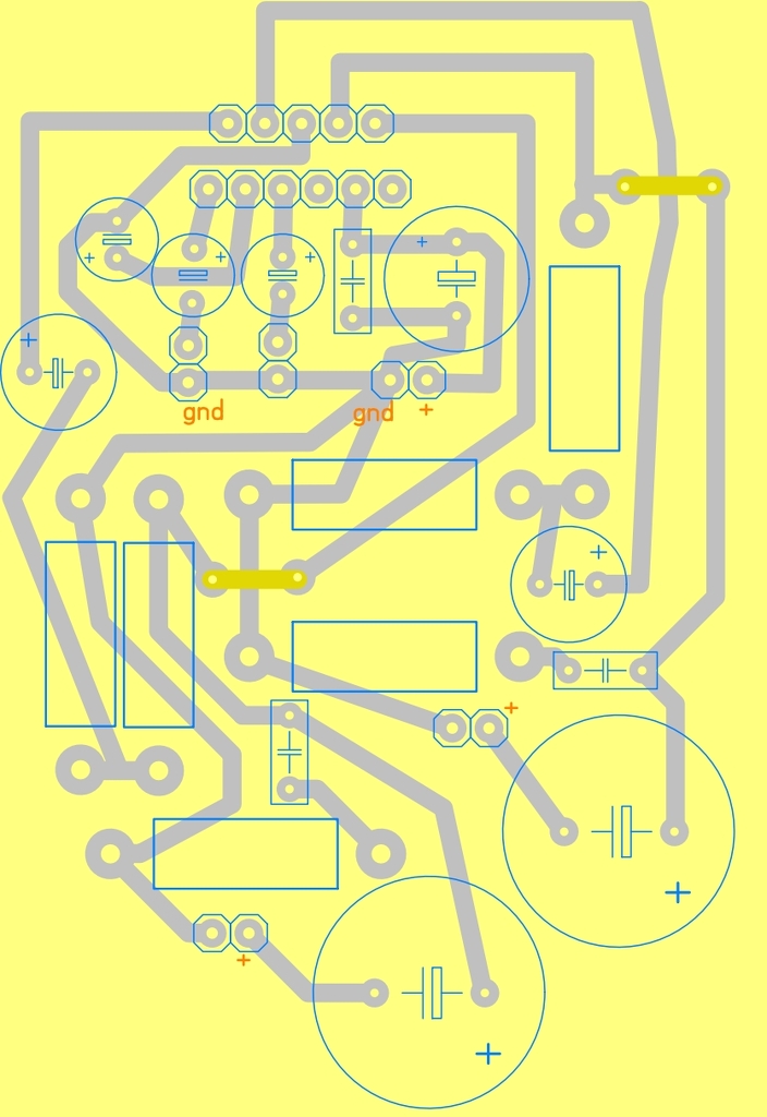

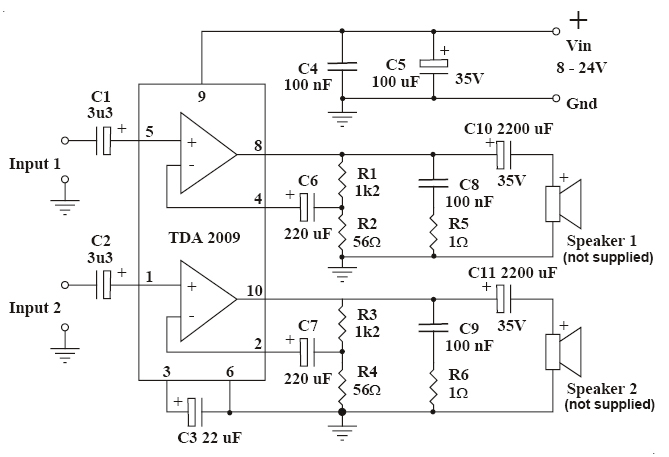

Szia! A rajzot lehetne képi formátumban? A docx-et nem tudom mivel megnyitni.
(#) Ricsi96 válasza reloop hozzászólására (») Aug 7, 2013 /
Tesék!
(#) reloop válasza Ricsi96 hozzászólására (») Aug 7, 2013 /
10 es láb nincs összekötve C11-gyel! (C9 másik lábáról hozd)
(#) Ricsi96 hozzászólása Aug 7, 2013 /
Szeritem igy már rendben lesz , észre vettem a hibát!
panel.lay
Szerintem is jó. A hangszóró testet szétválasztanám a jelföldtől, lásd melléklet!

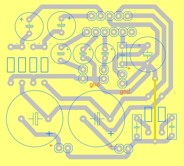

Kicsit összébb húztam az egészet.

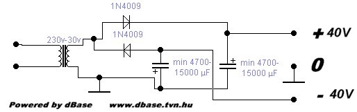

(#) gege95 hozzászólása Aug 7, 2013 /
Sziasztok! Szereztem TDA 7294 es erősítő IC-t. Kaptam hozzá 2x33v os Toroid Trafót, meg hozzávaló diódahidat amivel elvileg létrehozható a szimmetrikus feszültség. +/-/GND.
Tudnátok nekem adni egy egyszerű bekötést az IC-hez? ( Errefelé nincs bolt ahol lehetne kapni kondenzátort, ellenállást...STB de van itthon pár darab. ) Minnél kevesebb alkatrésből kéne kihozni, a lényeg, hogy szóljon. Illetve a kérdésem, hogy a mute és a Stand By funkciót úgy tudom aktiválni benne, hogy ha a megfelelő lábaira egy kapcsolóval rákötöm a tápfeszt? Előre is köszi a segítséget!

(#) reloop válasza gege95 hozzászólására (») Aug 7, 2013 /
Szia! Ilyenre van szükséged?
A 2x33V egyenfeszültségnek jó, ha a szekunderek AC feszültsége ennyi, akkor sajnos nagyon sok lesz.
Ezt a pár alkatrészt nyugodtan firkantsd le, hamarabb elkészül mint a rajzot előkeresném.
A 33VAC szekunderfeszültség tudod mennyi lesz egyenirányítva, pufferelve? Mérted esetleg a korábbi erősítőnél? Az adatlap azt ajánlja ne menjünk +/-40V fölé, érdemes megszívlelni.
(#) gege95 válasza reloop hozzászólására (») Aug 7, 2013 /
Váltófeszültség szorozva négyzetgyök 2-vel = egyenfeszültség. Nem? ~47V DC :/ lejjeb tudom esetleg valahogy vinni? nincs másik toroid. 2darab IC-lessz a kapcsolásban. az nem segít?
Nem a számolás okoz nehézséget, mért eredményre lettem volna kíváncsi. Egy dolog a trafóra írt érték, a gyakorlat mást is hozhat. Meg tudnád a valós AC feszültséget mérni, akár üresjáratban is jó lenne.
Az is lehet a trafódon terhelve esik annyit a feszültség, hogy jelentősebb terhelésnél egészen elfogadható lesz a tápfeszültség, ezt innen sajnos nem tudom elbírálni. Ismert a trafó névleges terhelhetősége?
Ezen nem lesz számottevő feszültségesés terhelés hatására. Nem ajánlhatom jó lelkiismerettel, hogy lépd túl az IC gyártó által meghatározott tápfeszültségkorlátot, még akkor sem, ha ezt korábban a kapcsolás elviselte. Arról nem is beszélve, hogy a hálózati feszültség ingadozása miatt feljebb is mehet pár százalékkal.
A toroid feszültsége (ha a közepe nincs bonthatatlan módon kiöntve) szerencsére könnyen módosítható. Le lehet tekerni belőle, vagy ha nem szívesen bontasz, pár menetet felhajthatsz a tetejére és ellenfázisban bekötöd.
A pár volt többletet el is lehet disszipálni, mely némi stabilizálással párosítva már előnnyé is válhat.
Ne szaladjunk ennyire előre, először is mérd meg azt a trafót

(#) gege95 válasza reloop hozzászólására (») Aug 8, 2013 /
Szia! megmértem. 38.5-39.4V AC Között ugrál !? mindkét kimeneten.

(#) reloop válasza gege95 hozzászólására (») Aug 8, 2013 /
Ebből több mint +/-50V egyenfeszültség jön létre a pufferkondenzátorokon. Minden elismerésem azoknak a TDA7294-eseknek amik ezt elviselték.
A szekunder menetszámának megváltoztatásához mennyire érzed felkészültnek magad?
Addig számolgatnék, hány ohm-os hangsugárzók lesznek rákötve?
4ohm-os hang(falaim)*sugárzóim vannak. 40W-osak (4darab) A Pufferkondiai is 50V-osak és 10.000uf, megtaláltam azokat is. Megmondom őszintén, utálom a nagyfeszt, meg a váltóáramot. nem szivesen babrálnék a toroiddal.
A transzformátorod nem igazán illik a TDA7294-hez. Természetesen szöszöltem már annyit ezzel az IC-vel, hogy nem kell megoldási lehetőség nélkül hagyjalak: Bővebben: Link
Az egyenirányítás ilyen kétütemű lehetne.
A várható teljesítményt innen tudod megbecsülni. (1x52V, 4 ohm terhelés, kb. 50W)
Méréseim szerint ekkora tápfeszre ráköthetsz párhuzamosan is 2 db 4 ohm hangsugárzót.
