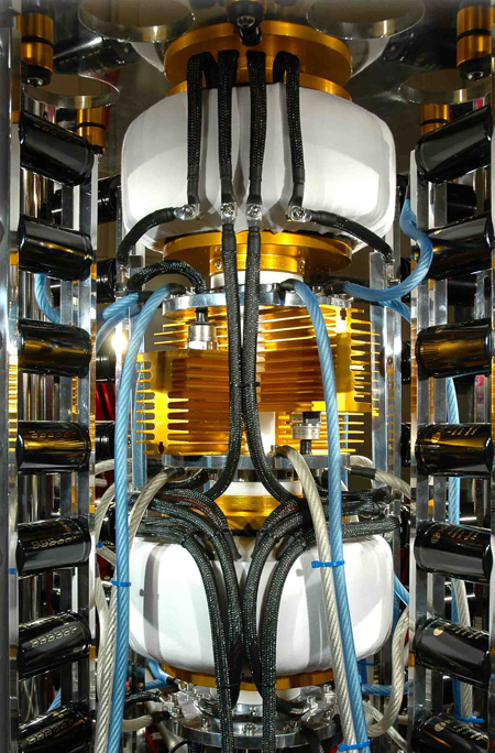

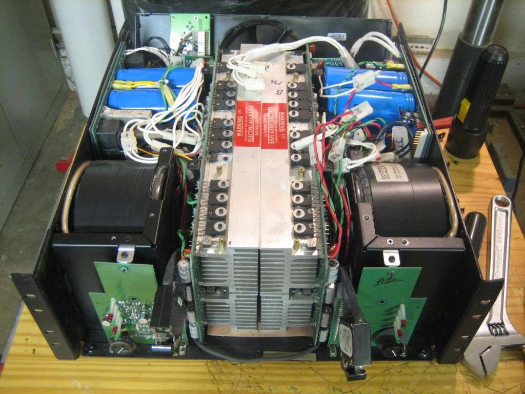

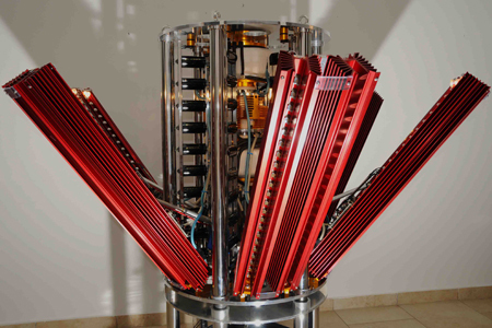

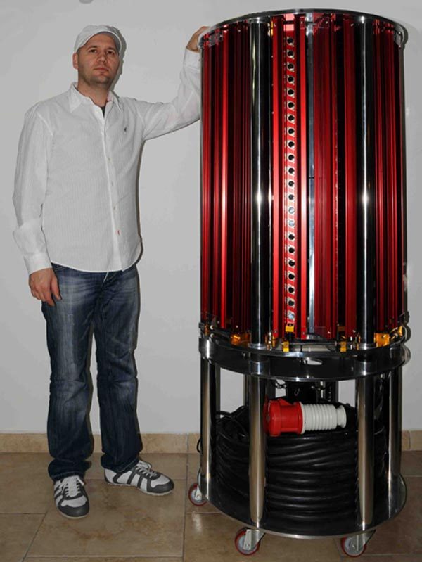

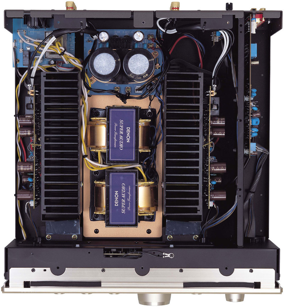

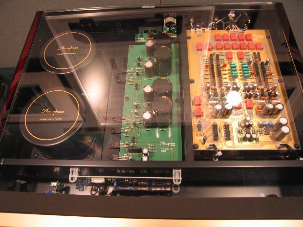

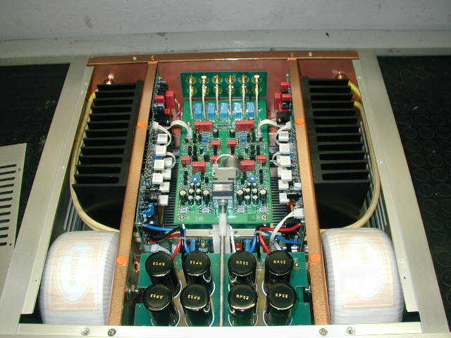

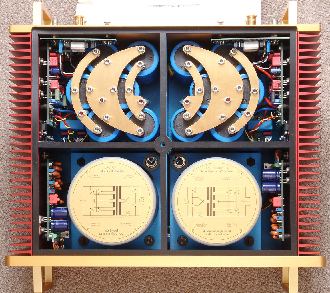

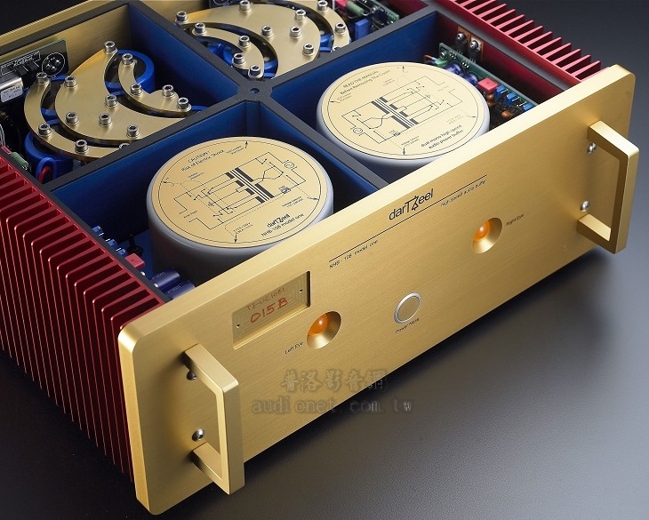

(#) szamóca válasza melorin hozzászólására (») Aug 30, 2013 /
Néhány kép, mi többet mond minden szónál.
(#) gambler válasza szamóca hozzászólására (») Aug 30, 2013 /
Kihasználva a lehetőséget, én is csatolnék egy képet . De te szerintem nem ebben a súlycsoportban gondolkodsz
(#) szamóca válasza gambler hozzászólására (») Aug 30, 2013 /
Vannak extrém esetek a hányend világában is.

(#) melorin válasza szamóca hozzászólására (») Aug 30, 2013 /
Érdekes képek, köszi. Azért megfigyelhető mindegyik képen, hogy a trafókon vagy búra van, vagy el vannak lemezekkel/falakkal választva az áramkörtől. De van mit ellesni azért.

(#) Csongi_ válasza szamóca hozzászólására (») Aug 30, 2013 /
A Dartzeel- nek nagyon szep a dizajnja!!

(#) szamóca válasza Csongi_ hozzászólására (») Aug 31, 2013 /
Bár nem hallottam, de szerintem nem is szólhat olyan rosszul.
