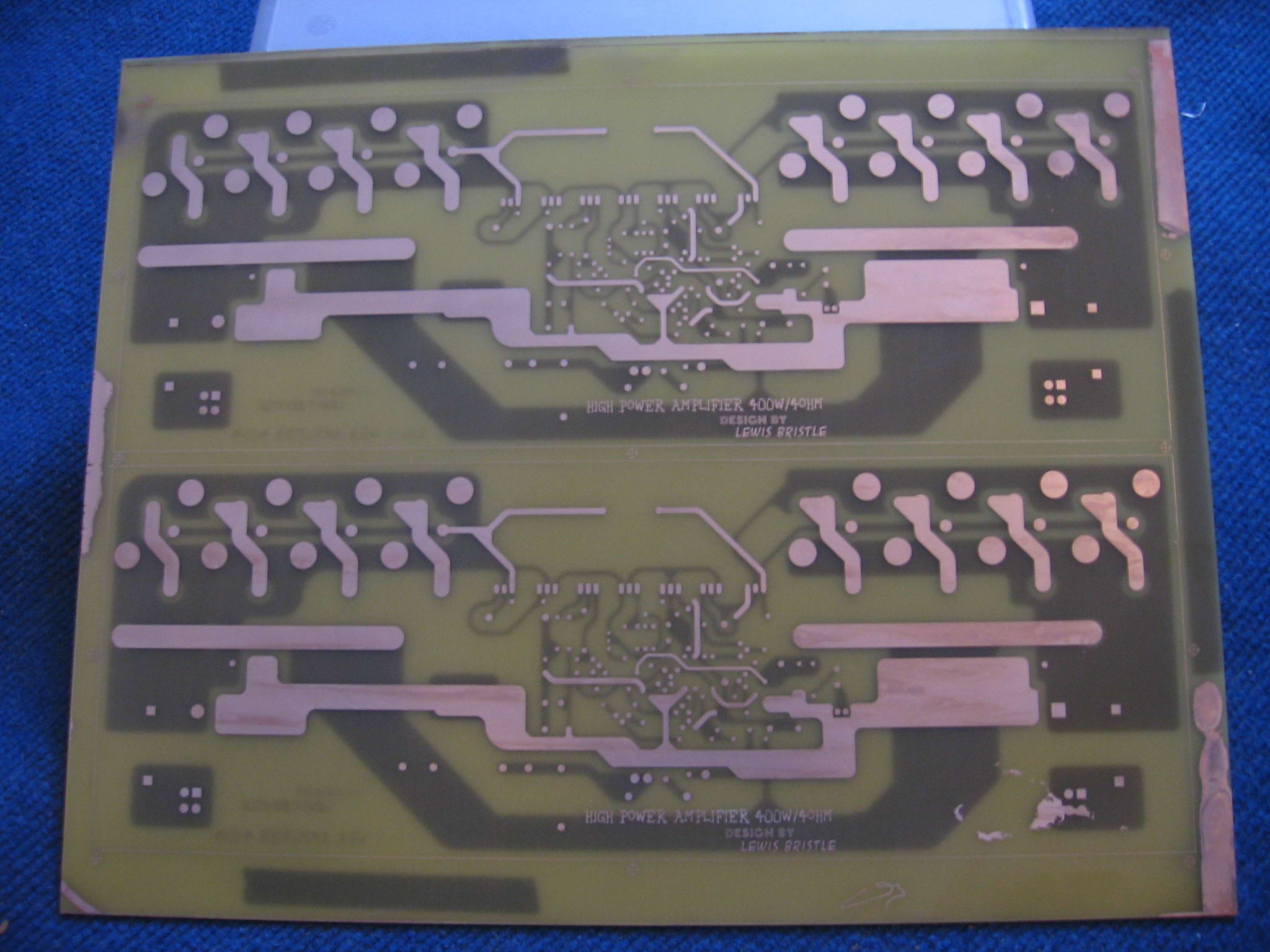

(#) LewisB hozzászólása Júl 6, 2007 /
Mostanság szemezgetek egy új erősítő építésével, és ki is néztem egy 400as szimmetrikusat, szeretném is megépíteni, csak előtte érdekelne a véleményetek, hogy milyennek tűnik a kapcsolál, mennyire valszínű, hogy működik, mert szétnéztem a piacon, kb 60ezer mire összeépítem, nem szeretnék ennyi casht kidobni, inkább eliszom
Szóval szívesen venném, ha ránéznétek, és mondanátok róla pár jó/rossz szót. Remélem csak jót

Ez 70-ből jönne ki??? Mit számoltál bele?
Szerintem olcsóbb... Na mindegy! Hát működni biztos működik!
De van itt egy másik, amihez már készült is egy példány! Azt pedig itt nézheted meg itt nézheted meg
Igazság szerint már össze van építve, bár működni még nem működik úgy ahogy annak kéne, bemenő jelre reagál, meg úgy minden jónak tűnik, nem melegszik, nincs nagy nyugalmi árama (20-30mA ha jól emléxem), csak éppen - szintén hiányosak az emlékeim etéren - kb 100mV Vpp megállítja, és elkezd vágni... Most hozattam TMEvel bele új tranyókat párat, már be is tettem a gyanús elemeket, csak még mérni nem volt időm, hogy másképpen viselkedik-e. És mi kerül 60ba?? Hát elmondom Vettem egy torroidot 19e (kép), a végfoktranyók monoban 8e (azóta már tudok kicsivel olcsóbban is), a többi alkatrész (csak az 1db mono erősítőhöz) szintén 6-7e, nyák + eljárás 5-6e (szép nagy lett lsd. kép), 6*10000µF -> 9e HUF. És még a hűtőborda (4*1850), a csatlakozó alu a hűtőbordára (4500 vízzel vágva 1db). Tehát vannak itt szépen költségek, csak győzd kiszámolni
Szóval most már csak annyi a bajom, hogy nem úgy megy mint kéne neki, bár mint mondtam, mostanság megpiszkáltam, de mérni már nem volt eddig lehetőségem :-S
Viszont szívesen vennék pár tippet, és talán ma (de inkább hétfőn) időm is lesz arra, hogy méricskéljek,
Bye, Laja

(#) LewisB válasza lamalas hozzászólására (») Júl 6, 2007 /
Jó, akkor kezdjük elölről Szóval, igen megépítettem, de nem úgy műxik úgy, mint ahogy kellene. Azért kamuztam kicsit, mert elsősorban arra voltam kíváncsi, hogy szerintetek műxik-e. Most már arra mi lehet a baja

(#) LewisB hozzászólása Júl 9, 2007 /
Hello megint mindenki!
Gondoltam visszajelzek, még ha nem is voltam a legszimpatikusabb pár hozzászólásom után. Ma volt időm foglalkozni az erősítővel, rákattantam szkóppal, aztán végül sikerült normális működésre bírni Igazából semmi gond nem volt vele azon kívül, hogy a tervezés folyamán a schemticból kihagytam egy drótot, és ez a hiba végiggördült az egész folyamaton Aztán ma mikor már nem tudtam magammmal mit kezdeni, mert sehogy se akart 2Vppnél több kijönni a végén, meg még az is eléggé furcsán (na meg miután kikukáztam a teljes félvezető-pakkot ), elkezdtem kitudja hanyadjára újra átnézni az elejétől, és rátaláltam a fennt említett hibára Bedobtam egy madzagot a hibás helyre, és utánna elsőre gyönyörű 1kHz-es szinusz hullámot tapasztaltam, ahgoy az illik Úgyhogy holnap jön a rendes táp és a műterhelés , és ha minden jól megy, megkezdem a másik oldalt is megépíteni a közeljövőben Aztán már csak a redőny van hátra
Akinek meg megbántottam volna lelkét, azzal, hogy nem a végén kezdtem a sztoryt attól meg elnézést kérek
A hangjáról meg később nyilatkozok, ha érdekel titeket.

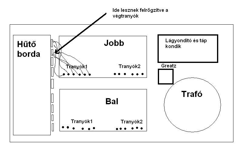

(#) Thomas10100 hozzászólása Júl 9, 2007 /
Építek egy végfokot. Amiből már készítettem egyet.
A kérdésem az lenne hogy a végtranyókhoz ha kb 15-20cm-es vezetékkel viszem a menküt akkor lehet-e valami baj ebből?
Amit már megépitettem abban kb 6cm-es vezetékekkel oldottam meg(eredetileg is úgy van az ORION SE-260-ban), és itt semmi gond.
Esetleg mit csináljak? Hallottam hogy vmi kondit kell tenni a tranyó C és B-je közé. Ez igaz? Mekkorát?
Azért kell hosszú vezetéket használni mert nem férek el a dobozban.
Úgy lesz ahogy a képen van.
Köszönöm a segítséget!

(#) lamalas válasza Thomas10100 hozzászólására (») Júl 10, 2007 /
Hat sztem nem tul szerencses az erositod belso elrendezese. En a hutobordat kozepre tennem a paneleket pedig a doboz bal szelere helyeznem, igy a borda egyfajta arnyekolast biztosit a tapegyseg es az erosito panelek kozt. Ami a hosszu vezetekeket illeti: probald meg oket minel rovidebbre szerelni, ennek erdekeben meg a nyakot is at lehetne tervezni (ha meg nincs beultetve semmi). Ha mar kesz az erosito csak az osszeszereles hianyzik, akkor probald meg ugy, hogy az egy tranyohoz meno vezetekek legyenek osszesodorva. Kompenzalo, gerjedes gatlo kondikat csak a legvegso esetben alkalmaznek, de en inkabb atterveznem az egesz NYAKot es ujra epitenem az erositot az uj NYAkra, hogy ne kelljen hosszu vezetekeket hasznalni, mert agyon kompenzalva mar nem lesz ugyanaz az erosito, lehet hogy nem fogja azt hozni amit elvarsz tole. De ez nagyon sokmindentol fugg, esete valogatja. Eloszor probald meg a minel rovidebb, sodrott vezetekeket ill. a kozepre helyezett hutobordat es ha nem jon be, akkor tovabb lehet gondolkozni...
(#) Peti_85 válasza Thomas10100 hozzászólására (») Júl 10, 2007 /
Szerintem sem szerencsés a kábelezés, már csak azért sem, mert elég kusza lesz a végén az egész!
Még lamalas ötletein kívül annyit próbálhatnál meg, hogy megnézed, hogy a végtranyókat tudod e horizontálisan a bordára hajlítva felforrasztani! Mert akkor, ahogy a rajzon van, úgy tudnád elhelyzeni a cuccot, és lehet, hogy még helyet is nyernél!!! :yes:
(#) Müszi válasza Peti_85 hozzászólására (») Júl 10, 2007 /
Sőt
A Vf3-ba én vezetékeztem a FET-eket meg is döglöttek 3 hónap után....
inább használd föl PETI ötletét, sztem a kábelezés nem túl jó ötlet, mert sok zajt is összeszedhet!
