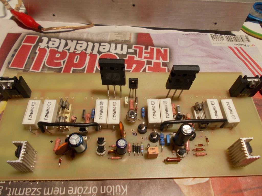

Átmértem az ellenállásokat,azok jók,megnéztem a diódákat jól van e beültetve de az is jó
(#) reloop válasza blasz hozzászólására (») Szept 27, 2013 /
Nehéz elhinni, de akkor rossz a BD139-esed, vagy NYÁK zárlat van. Az MJE340/350 ténylegesen tapasztalt árama ott folyik el, annak nagyobb feszültséget kell ejteni ezekkel az ellenállás értékekkel.
Szerk.: az MJE340/350-re tégy 10K/W-os bordát, 1W lesz az üzemi disszipáció.
A hozzászólás módosítva: Szept 27, 2013
(#) blasz válasza reloop hozzászólására (») Szept 27, 2013 /
Vadi új a bd és most mértem nem láttam zárlatosnak,de kicserélem.nyákot átnéztem már sokszor nem látok semmi rendellenest.De átnézem megint
Ne bonyolítsuk annyira, áram alatt mérd le a C-B és B-E feszültséget rajta, abból áttekinthető ez az áramköri részlet.
C-B között 5.58v,B-E között 6.5VAz emmiter ellenálláson 00.8mV van és nem reagál a potira
A lábkiosztás szemből, lábak lefelé: ECB. Na így mennyi, mert a B-E 0,6V körül kell legyen?

Az emitter-bázis közötti 1k trimmer és 820 ohm-ból álló kör szakadt. Vajon hol?
Megnézem,de teszek fel fotót a nyákról ha kell
(#) blasz hozzászólása Szept 27, 2013 /
Ő lenne az.
Jelentem a nyugalmi megjavult a trimmert kicseréltem,és állitható,de ne kérdezd mi baja a másiknak,kint is mértem és 0-1K között rendesen megy

Maradt az erősitési probléma,nagyon halk,és a kimeneti fesz is 70mV most.
Az MJL21193 tized annyira melegszik mint a párja,zene alatt persze
Az MJL21193 tized annyira melegszik mint a párja,zene alatt persze.
A kimeneti egyenfesz is megoldva a 2K2 helyére tettem egy 4k7 trimmert és most 00.2mV az is rendben,de továbbra is 5w szól jó esetben.
Bent a helyükön mérd meg az R14 és R19 ellenállásokat. Lehet az R19 jóval kisebb a névlegesnél és a meghajtó viszi annak a félperiódusnak a java áramát a kimenetre.
Kismértékű eltérést a DC hiba is indokolhat, ez hűtőbordán észrevehetetlen maradna.
1 pillanat mérem.
98R mind kettő,a DC hiba orvosolva.Már csak az MPSA maradt,emlékszem a másik végem meg sem szólalt vele

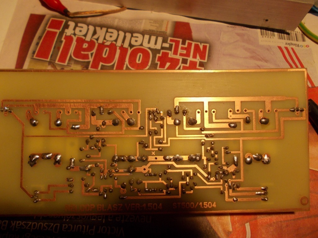

Gábor tedd fel légyszíves mégegyszer a kimart lay.t. Köszi.
(#) blasz válasza Koncsar hozzászólására (») Szept 27, 2013 /
Ezek?Ez mindenem.Eldőltem hali
(#) Koncsar válasza blasz hozzászólására (») Szept 28, 2013 /
Szia! Gábor ezt azért nem értem, a Reloop bárhogy megcsinálta a nyáktervet, szépítette egyszerűsítette, szimetrikussá tette első rugásra indult a rajzon lévő alkatrészekkel. Az utolsó hibámnál amikor belerántottam a nyákot a hűtőbordába, mert beleakadt a lábunk a vezetékbe ott volt csitcsatt. Az MJE340 elszállt és akkor csinálta, hogy csak nagyon halkan szólt. Akár hogy nézem a nyákot az ST-m szerint, jónak látom. Többszőr nekifutottam jobbról balról. Valami alkatrész nem jó benne.
