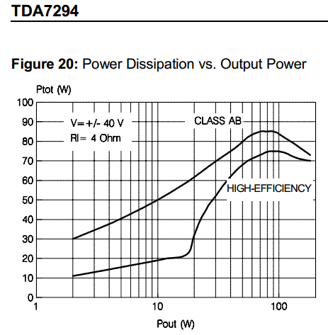

(#) reloop válasza lukacsp hozzászólására (») Nov 16, 2013 /
Szia! Ennyit csökkent a disszipáción. Részletek az adatlapban.

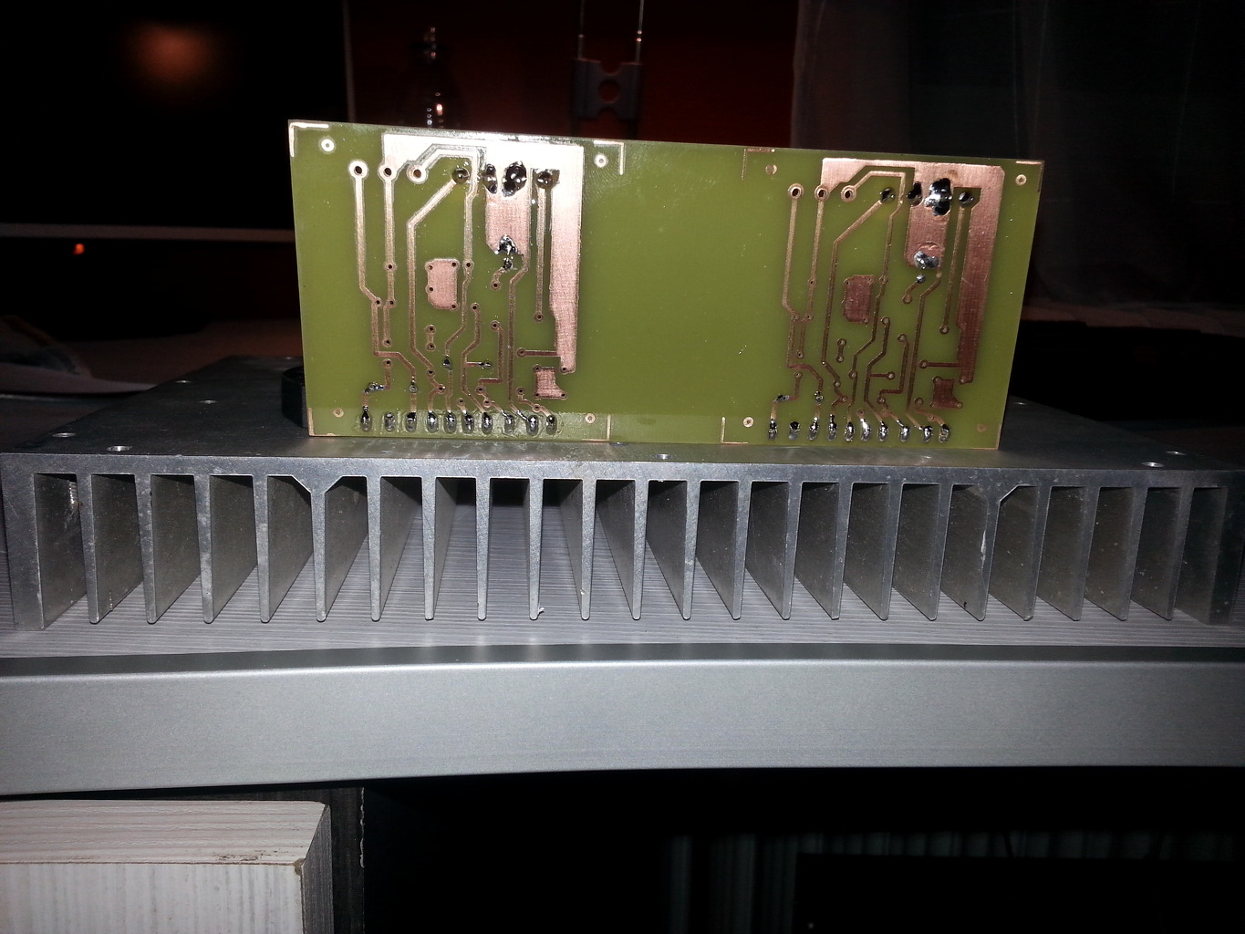

(#) havranarpi válasza saraha hozzászólására (») Nov 16, 2013 /
Amit én küldtem képet arról meg lehet mondani ,hogy eredeti-e?
A hátulján lévő alulapon van valami számsor is
(#) saraha válasza havranarpi hozzászólására (») Nov 16, 2013 /
„ezelőtt 30 éve vették őket még rajtuk volt a gyári csomagolás.Most bontottam ki.”
,ha ez igaz akkor ne aggódj,de ha készen lesz úgy is hamar kiderül...
Nagyon kíváncsi vagyok évek óta rakosgatom ide oda most végre felhasználásra kerülnek
(#) lukacsp válasza reloop hozzászólására (») Nov 16, 2013 /
Okos! Elolvastam, köszönöm, most már értem.

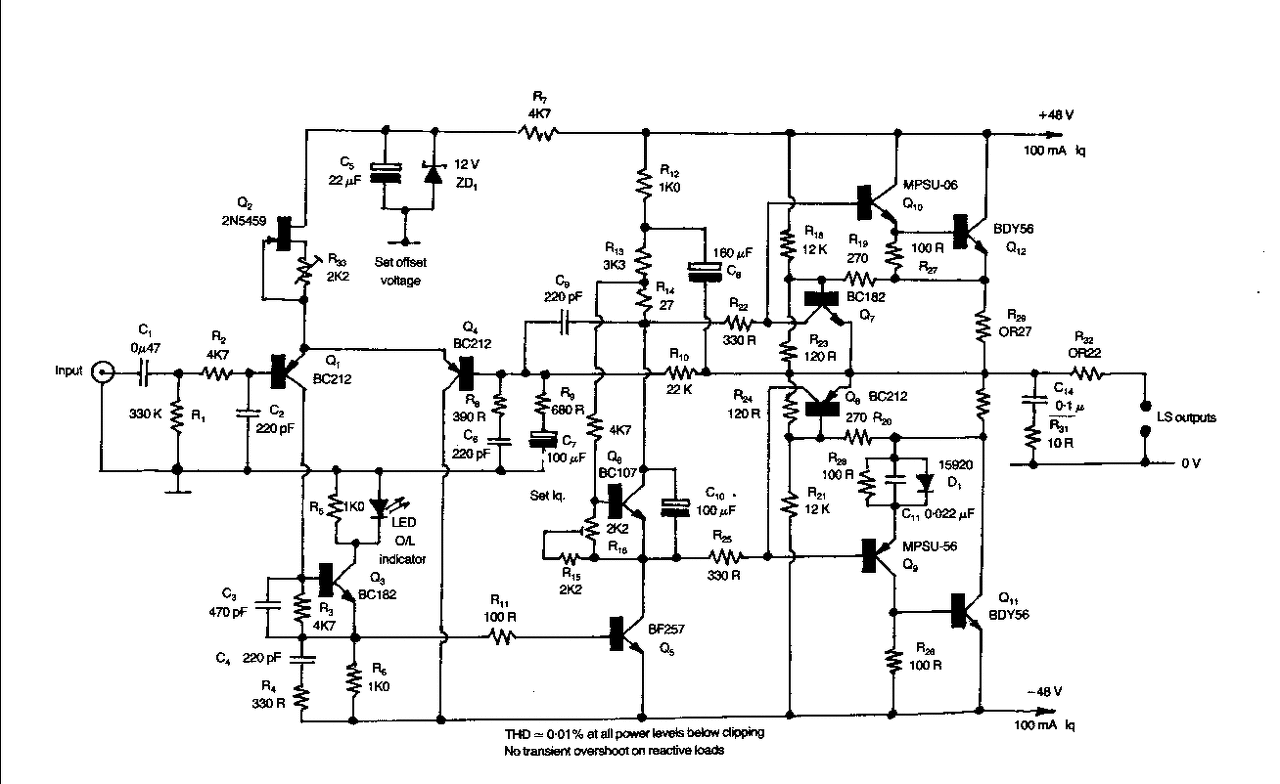

(#) Davidd válasza reloop hozzászólására (») Nov 16, 2013 /
Szia Reloop! Erre éserre megnéznéd hogy helyes-e? Már nyáktervet is csináltam hozzá. Tinaban mennyire lehet bizni?
Ekkora borda elég neki?
Úgy gondoltam ,hogy vízszintesen kettévágom és összecsavarozom egy hosszúnak a bordát
A hozzászólás módosítva: Nov 16, 2013
Szerintem jó lesz,nem fogod úgysem örökké csúcson járatni.De azért majd teszteld le dobozolás előtt,hátha szükség lesz valami aktív hűtésre.

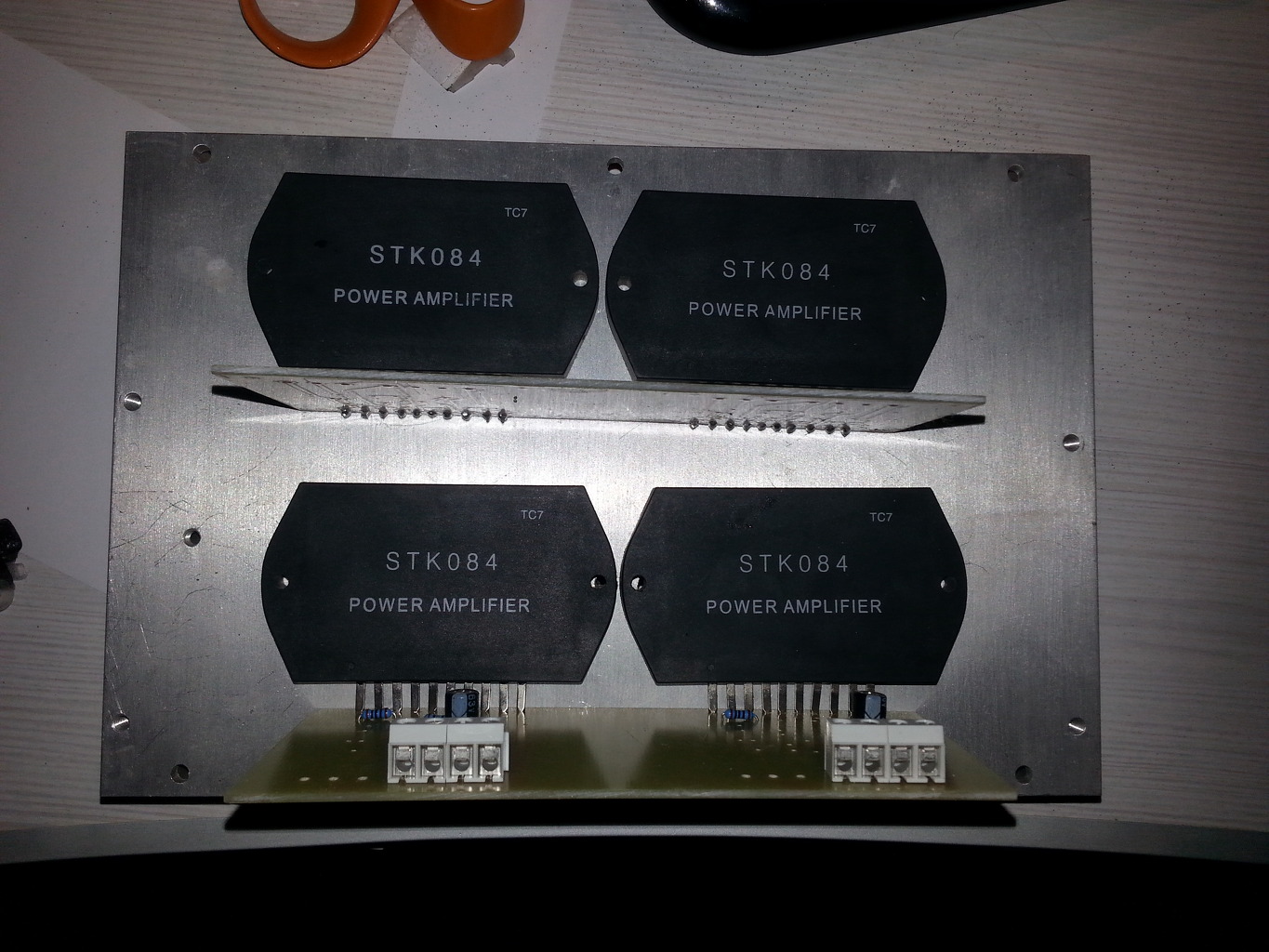

(#) havranarpi válasza saraha hozzászólására (») Nov 17, 2013 /
Puffernak elég lesz 2*25000 uF?
(#) saraha válasza havranarpi hozzászólására (») Nov 17, 2013 /
Bőven...

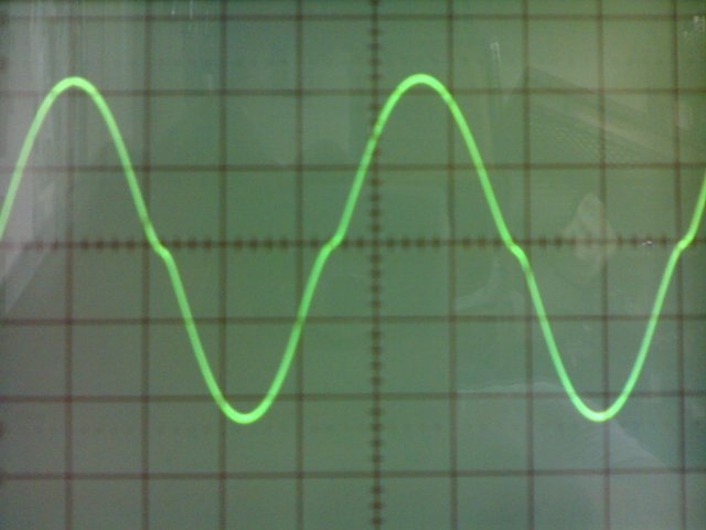

Sziasztok ! Valaki már találkozott olyan jelenséggel, hogy úgy érezte, hogy a keresztezési torzítást hallja? Valami ismét kegyetlenül becsapott engem. Az asztali számítógép hangkártyájáról szólt a zene, belemegy a jel a keverőbe utána a végfokba. Egy CD lejátszó is a keverőre van kötve. Alapból csendes néma minden, lehúzott keverő potikkal. Halk zene a számítógépről és egyből jelentkezik a sistergősnek tünő torzítás. Utána a CD -t is kipróbálom, a jelenség hasonló. Egy dolog maradt miután az erősítőben 6 db műveleti erősítőt kicseréltem már és a nyugalmi állítása sem segített. A számítógépet leválasztottam a keverőről és a CD hallgatásnál a hang is megjavúlt. Kérdésem az lenne, hogy ez a torzítás a számítógép keverőre eső lehúzott potija mellett hogy kerülhet bele egy másik csatornába, mint torzítás?
(#) pucuka válasza Koncsar hozzászólására (») Nov 17, 2013 /
Torzítás csak akkor van, ha jel is van. Keresztezési torzítás is csak jellel, kivezérléssel együtt fordul elő. Különben mi torzítana. Ha állandóan hallod, jel nélkül is, az vagy zaj, vagy zavar. Zavar lehet gerjedés, vagy brumm. Zaj is lehet sokféle, a zaj jellegéből lehet következtetni a zaj forrására. A kiszajú fokozat nem kiszajú, Nagyszintű jelet leosztasz, majd újra erősítesz, stb.

(#) reloop válasza Koncsar hozzászólására (») Nov 17, 2013 /
Szia! Tégy rá hangkártya-szkópot! Ilyen a keresztezési torzítás.

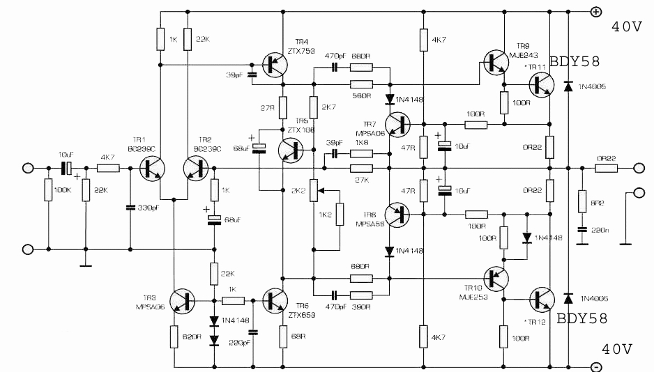

(#) reloop válasza Davidd hozzászólására (») Nov 17, 2013 /
Szia! Ebben a kapcsolásban a tranzisztorok működtetése igen messze áll az ideálistól. Építsd meg, hallgasd meg - a tanulság kedvéért is megéri.
Azután, ha szeretnél egy elfogadható hangú kvázi-komplementer erősítőt építeni az alábbi rajzokból meríts ötletet!
A végfok be és kimenetét vizsgáld. Ha mindkét helyen megjelenik a torzítás akkor menj át a keverő elé.
