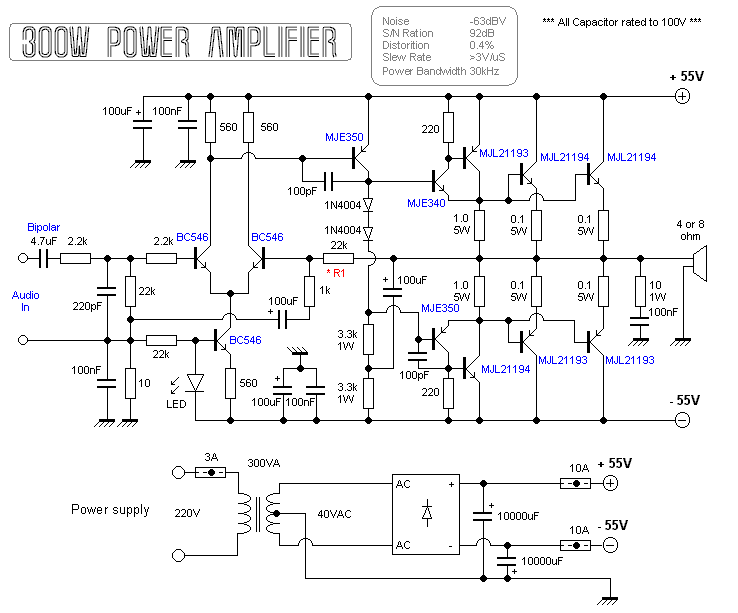

Üdv! Készítettem egy végfokot MJL 21193-94 ből.A kapcsolás 3-3 tranzisztorra vonatkozik és a tápfeszültség +/-55 V, nos kibővítettem a kapcsolást+ 1-1 tranzisztorral így 4-4 darab van a végfokban. Közben pedig sikerült beszereznem egy 0.5kVA es trafót melynek szekunderre +/- 60V os az szűrve és egyenirányítva eléri a 80V +/- ot. Nos a kérdés a következő: eredetileg 55 V kell 3-3 tranzisztornak , nekem van 4-4 80V ot megbír? Vagy fog köhögni tőle? Vagy szilveszteri hangulat lesz? )
Előre is köszönöm!
Üdv:Levente
(#) reloop válasza DJanosi hozzászólására (») Dec 15, 2013 / 1
Szia! Tégy hűtést az MJE tranzisztorokra ha még nem lenne rajtuk. A *R1-nél az 1k ellenállást cseréld kisebbre, hogy rendesen ki tudd vezérelni, 330-470 ohm körül ajánlom.
A biztosíték 7A, vagy kisebb legyen.

Köszönöm s akkor így elméletileg mehet 80V rol is?

A BC546 papír forma szerint 65V-os tranzisztor, megnyugtatóbb volna a helyükön 2N5551-et, vagy MPSA42-t látni.
Szerk.: az áramgenerátor BC546 tranzisztora melegnek látszik, a kollektorkörébe beiktatnék egy 22k-s ellenállást, úgy mint itt az R25-öt.

Nos a nyákot mar megterveztem és elkészítettem de mindenképp megfogadom a tanácsaidat és beiktatom ezeket a változásokat. Na meg amilyen tranyokat ajánlasz a bc -k helyett azoknak a lábkiosztás talal-e?
S akkor elméletileg fogja bírni a 80V ot a többi komponens?
Az ajánlott két tranzisztornál a tok lapolása a BC-vel ellentétes oldalra kerül, a bázis ezeknél is a középső láb. Az adatlap segít az eligazodásban.
A tápszűrő 100uF, 100nF értelem szerűen legyen 100V feszültségtűrésű.
A biztosítéktól a kollektorokhoz menő vezetősávot az ónozáson felül még egy huzallal is megerősíteném, hiszen csúcsban akár 20A is folyhat rajtuk.

Köszönöm ezeket az építő jellegű kritikákat. Jómagam is mikor megterveztem majd levilágítottam elgondolkodtam h kissé ,,vékonyra'' sikerült a vezetősav. Másképp elfogadható akkor ez a kapcsolás a te bővítéseiddel? Elvileg működnie kell? Ja és így 80V al hány W leadására képes effektív?
Maga az áramkör rendben lesz. A NYÁK-ot nem néztem át tüzetesen, alkatrészek nélkül csak tippelni lehetne.
4 ohm terhelésre 400W kicsurran belőle
