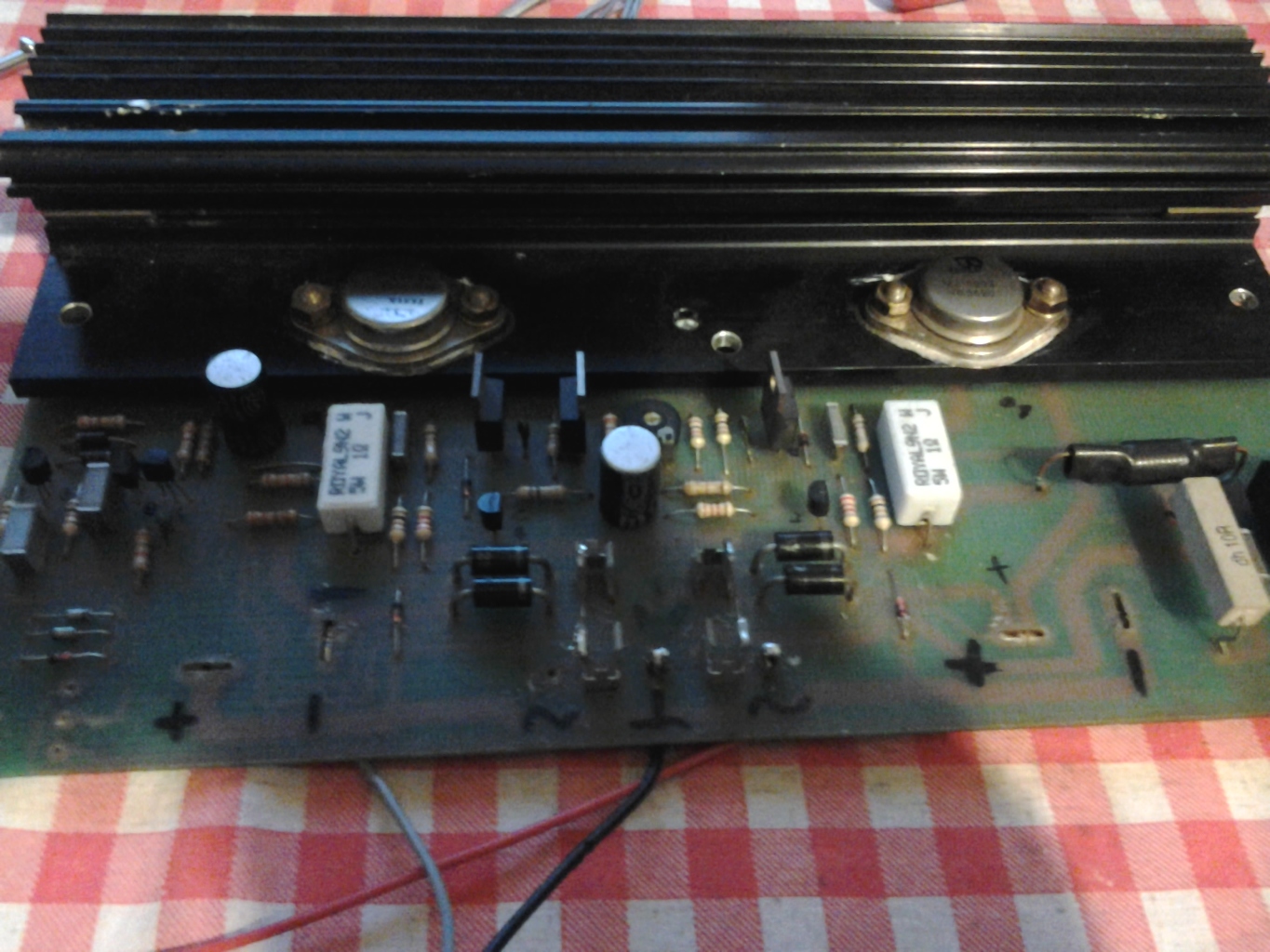

(#) Beringer 600 hozzászólása Jan 7, 2014 /
Sziasztok!Kaptam egy végfokot,de nem tudok róla semmit,és a neten sincs semmi róla.Tudnátok segíteni hogy miféle készülék ez?
A képen látható végfok modulok vannak benne,talán fel ismeri valaki!
A végfok dobozra ez a típus van írva Power BSA-210
A hozzászólás módosítva: Jan 7, 2014
(#) balazska1987 válasza Beringer 600 hozzászólására (») Jan 7, 2014 /
Szia, tudnál képeket feltenni a tranzisztorokról is, nekem első ránézésre reflex rx200-as panelre hajaz, de sok látott kolléga fogja megnézni, és okosabbak tudnak mondani mint én
(#) Beringer 600 válasza balazska1987 hozzászólására (») Jan 7, 2014 /
mj15003-004
tápfesz tudjuk?
Igen,+-55v,a meghajtók ,tip41-42,és van beépített clip detektor is.

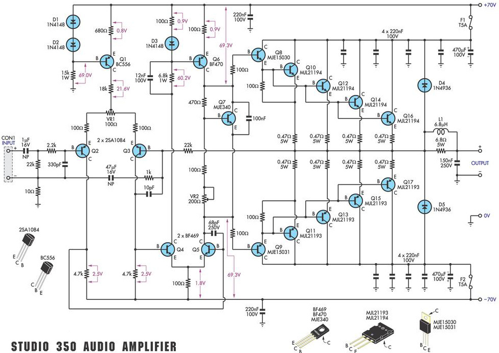

(#) DJanosi válasza reloop hozzászólására (») Jan 8, 2014 /
Szia. Nos sikerült kis időre szert tennem és újúlt erővel nekifogtam ismét az erősitő tervnek.
Sikerült is elkészitenem, remélem véglegesen. Mikor lessz időd pillants rá. Igyekeztem hasonlóan tervezni, ennyire sikerült is. Viszont nem nyugodtam bele úgysem annyi átkötésbe ezért kicsit másképp van.
Üdv: Levente
(#) reloop válasza DJanosi hozzászólására (») Jan 8, 2014 /
Szia! Ez már nagyon biztató T1-T5 tájon még elég esetleges az alkatrészek lerakása, de működés szempontjából nem látok kifogásolni valót.
Nem lesz gond ott sem. Akkor ezek szerint világíthatom le a paneleket?

(#) elektros90 válasza DJanosi hozzászólására (») Jan 8, 2014 /
Szia Levente!
Én is pont ezt a kapcsolást akartam majd nyákra varázsolni. Megelőztél vele, úgyhogy ha megengeded, akkor majd én is utánépitem amikor lesz időm ilyen melókra.
Majd számolj be, hogy mik a tapasztalataid magával az erősítővel. Vagy ez már valami kipróbált, kihegyezett kapcsolás? Azthiszem én az EPE valamelyik számából lestem ki.
Lábtól lábig nem követtem le, hogy minden a rajz szerint készült-e, remélem az a része stimmel. Az első élesztéshez ne ültess be végtranzisztort, a DC egyensúlynak nélkülük is be kell állni! Pár ellenőrző mérést célszerű elvégezni, például mekkora feszültséget fognak kapni a végtranzisztor bázis-emitterek.

(#) reloop válasza Beringer 600 hozzászólására (») Jan 8, 2014 /
Szia! Nézd meg óvatosan miként viselkedik ha kiveszed az áramkorlátozó tranzisztorokat. Ha van finom krokodilod elég a bázis-emittert összecsippenteni. Bizti legyen a tápágban!
A bal oldali tranzisztor feliratát TESLA-nak nézem , lehet csak túl homályos a fotó.
(#) Beringer 600 válasza reloop hozzászólására (») Jan 8, 2014 /
Mind a kettő TESLA MJ15003-15004
