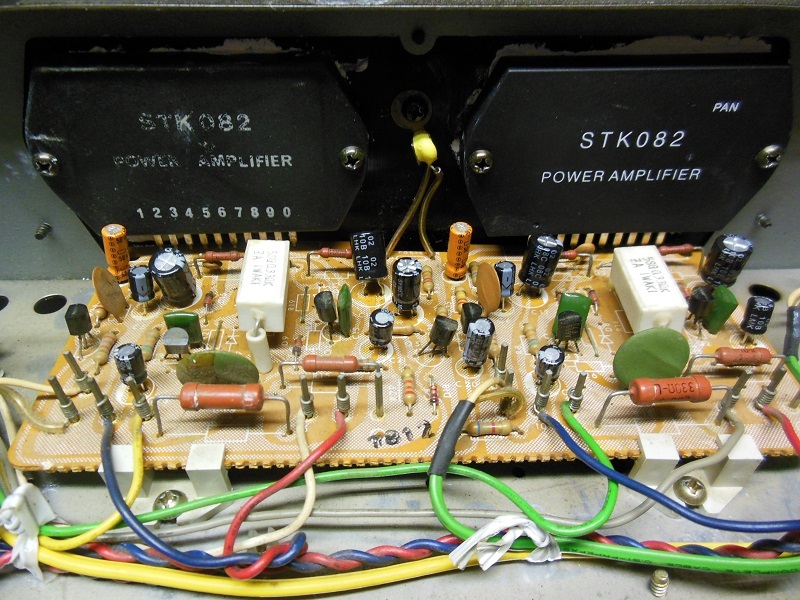

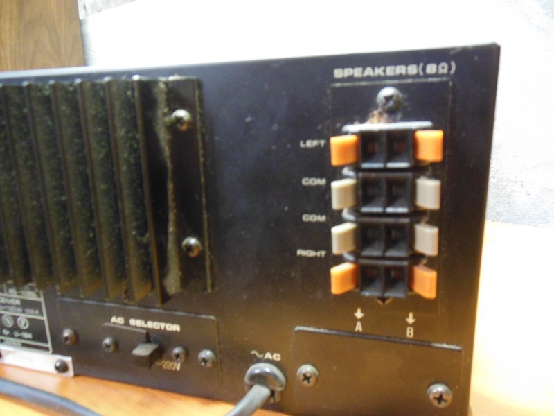

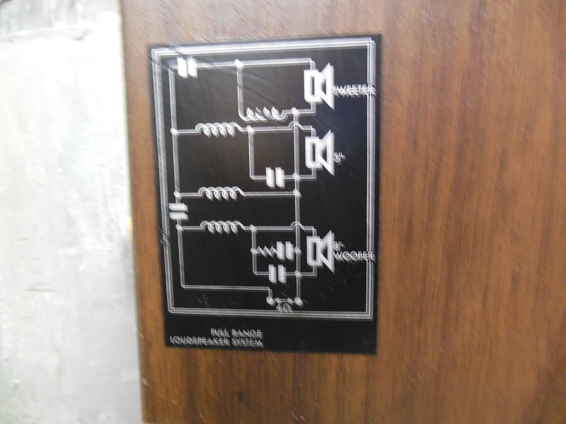

(#) q765 hozzászólása Ápr 2, 2014 /
Azzal a problémával fordulnék hozzátok, hogy sikerült szereznem egy régi 4ohm-os philips HIFi hangdobozt. Az erősítőm viszont 8 ohmos. Lehet volt már itt ez a téma megbeszélve, de jobbnak gondoltam újra megkérdezni.
Az erősítő típusa: Fisher RS-1035L
A hangdobozok típusa: Philips 22rh 426
Szóval a kérdés, áttudnám-e úgy kötni az erősítőt, hogy kisebb ellenállású hangdobozzal is működjön.?. , vagy csak amatőrként kössek sorba egy ellenállást vele?
Bocsánat, ha buta a kérdés.
(#) reloop válasza q765 hozzászólására (») Ápr 2, 2014 /
Szia! Az STK082 könnyen zokon veszi ha 4 ohm-mal terheled. Bontottam már szét hasonlót, láthatóan nagyon a határon van méretezve. A végfok tápfeszültségét kéne csökkenteni a biztonságos működtetéshez. Nem egy könnyen járható út.
A hangszóróval soros ellenállás papíron elmegy, de esztelenség a hasznos teljesítménnyel megegyező wattot elfűteni.
Azt a dobozt járasd alacsony teljesítményen, vagy próbáld meg elcserélni.

(#) q765 válasza reloop hozzászólására (») Ápr 2, 2014 /
Nemrég elszállt a fisher egyik oldala. Szerinted létezik az stk082 helyett olyan végfok ebbe az erősítőbe, amelyik 4 ohmos? Úgyis cserélnem kellene. Múlthéten vettem a hangdobozokat, és ezzel szeretném járatni.
Ahogy nézem a datasheet-et mindegyik STK hibrid IC 8ohmos.

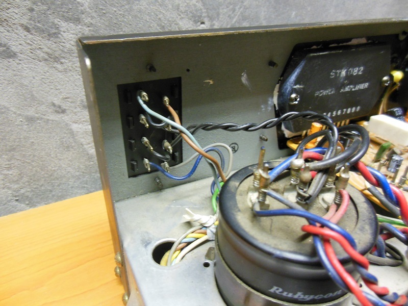

Akkor ha jól értelmezem egy nagyobb bordával, esetleg aktiv hűtéssel elballagna?
Bekötöttem. Negyed hangerőig nem tudom feltekerni ugy szól
Szép lesz ez.
Még mindig a lemezjátszóval küzdök hová rakjam el. Hangfalnak szereztem falikonzolt, de csak egyet.
Földre leraktam, így nem gerjed. STk épphogy meleg. 10 perce megy.
