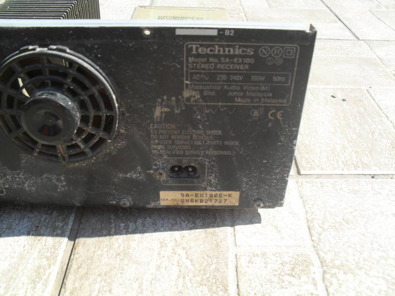

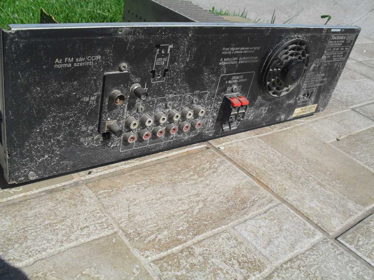

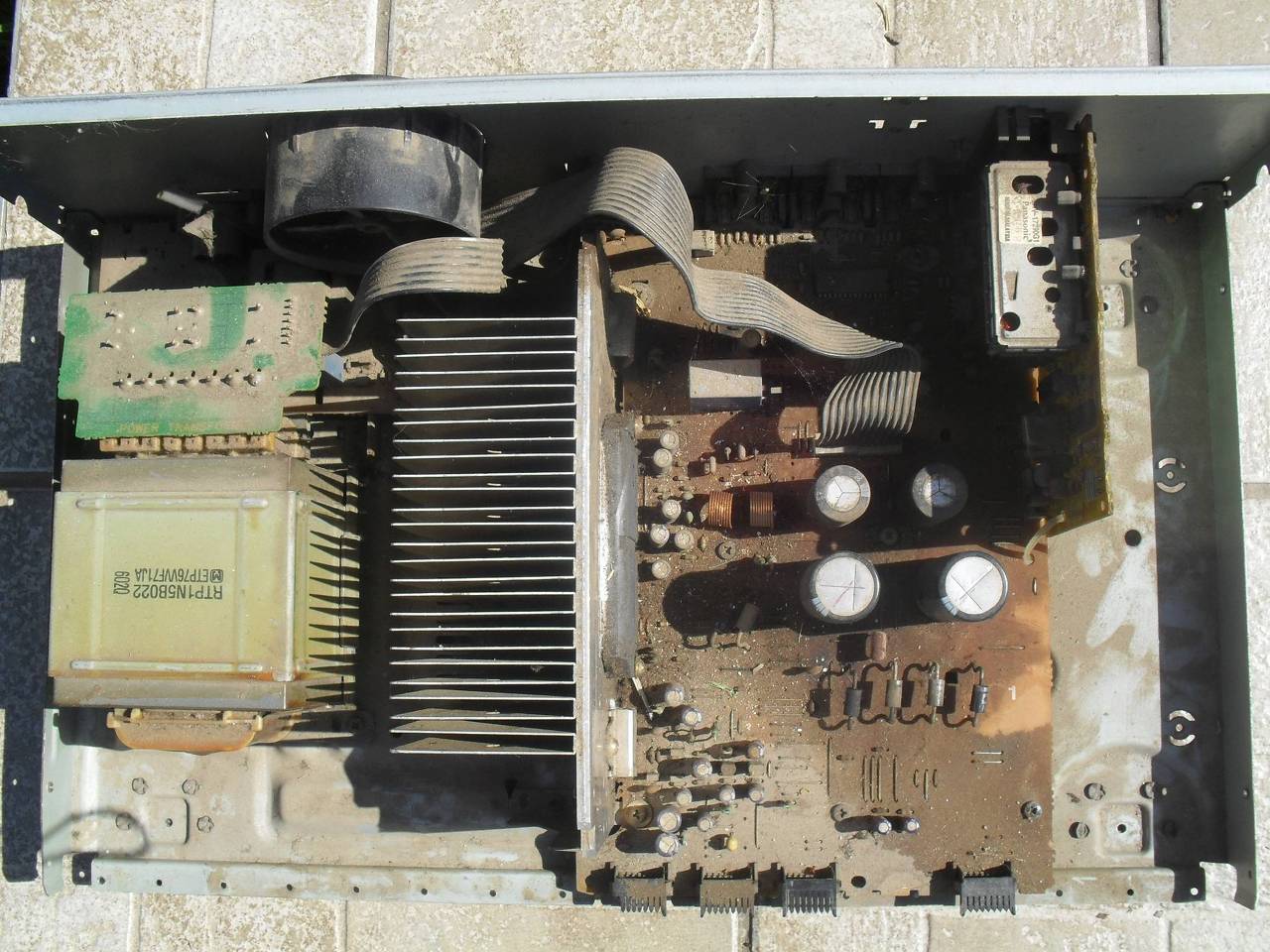

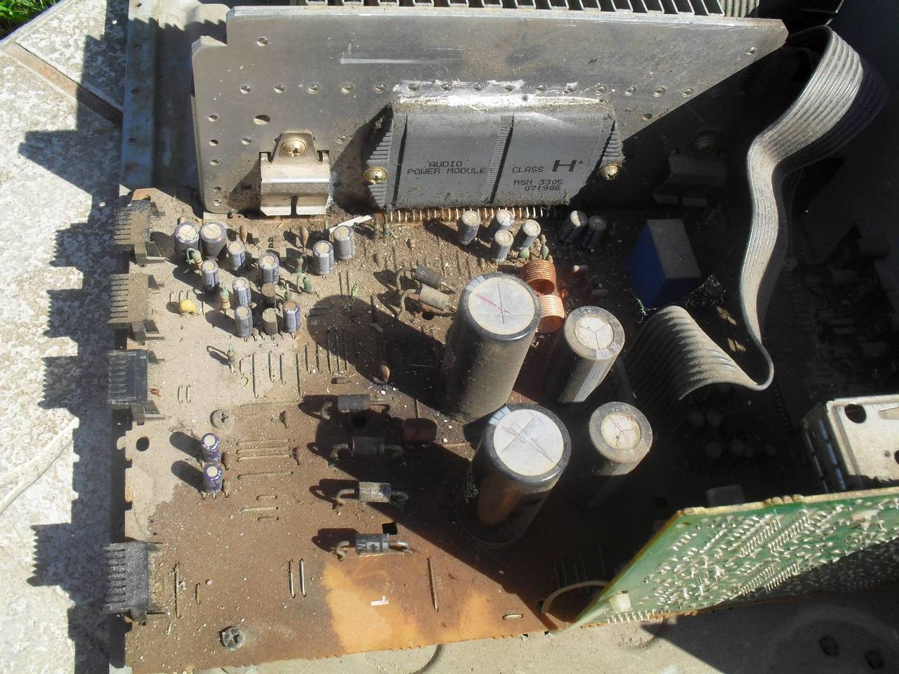

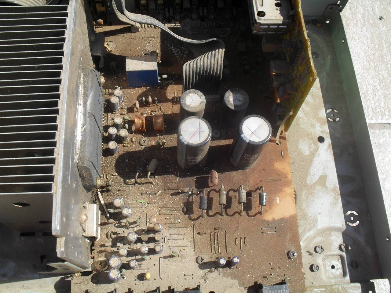

Hoztak hozzám javításra egy Technics erősítőt. Állítólag működik, csak a hangerő potméterét kellene cserélni, amibe belerugtak és kitört. Én nem merem bekapcsolni addig míg ki nem takarítom, csak a kérdésem az hogy hogyan és mivel (lásd: fotók). Apróbb vakolatdarabokat már kiszórtam belőle, de mit kezdjek a belefojt cuccal (a tulaj azt mondja bor ömlött bele, de a szagából ítélve ebbe bele is pisáltak. Olyan állapotban van, mintha egy istálló mellett állt volna évekig). Kiszedem a NYÁK-ot és óvatosan vízzel? Minden alkatrész zártnak tűnik kivéve a hangfalvédelem reléje (kék kis "doboz").

(#) reloop válasza metabo123 hozzászólására (») Máj 4, 2014 /
Szia! Sok veszteni való nincs ennél a kukaszökevénynél. Bontsd szét, a trafó, ventilátor, tuner kivételével mosogatószerrel, ecsettel fürdesd meg. Gondos szárítás után lehet kezdeni méregetni.

(#) szamóca válasza metabo123 hozzászólására (») Máj 4, 2014 /
Vegyél egy flakon tisztítóhabot.
(#) Tiggey válasza metabo123 hozzászólására (») Máj 4, 2014 / 1
Denszesz, vagy valami hasonlóval beáztatni, ecsettel körbemaszatolni, kompresszorral levegővel kifújatni. Vagy "kislagolni" De a legjobb megoldás: visszaküldeni a gondos gazdinak, hogy b...a meg, és vegyen egy szokol rádiót. Ennél több nem való a kezébe. Messziről látszik, hogy valahol kukázta szó szerint, és egy lelkes hozzáértővel akarja kiganéztatni, hátha jó lesz. Lehet kicsit szélsőséges a nézetem, de műszerészek vagyunk, nem istálló mesterek.
(#) metabo123 válasza Tiggey hozzászólására (») Máj 4, 2014 /
... hát igen, a nézeteiddel egyetértek, de megpróbálom a dolgot kihívásként kezelni.
Szájmaszk fel a szagok ellen, ecset és denszesz (erre nem is gondoltam, de jó ötlet), és azzal fogom kimosni. Szárítás és jöhet, amit Reloop mondott: mérés és óvatos élesztés.
Szamóca: ez lenne az a tisztítóhab?
Köszönöm a javaslatokat, az eredményekről be fogok számolni.
A hozzászólás módosítva: Máj 4, 2014
(#) Travolta válasza metabo123 hozzászólására (») Máj 4, 2014 /
Szerintem kár pocsékolni rá a denszeszt. Én reloop javaslatára tennék voksot. Szétszed, víz és súrolószer. Kefével vagy fogkefével szépen le tudod takarítani a szennyet róla. Ami nagyon fontos, utána alaposan legyen megszárítva! Akár hajszárítót is segítségül vehetsz. Minden esetre sok sikert!
(#) reloop válasza metabo123 hozzászólására (») Máj 4, 2014 / 2
A konyhában használatos mosogatószert azért ajánlom, mert jó a szennyeződéseltávolító képessége, és cseppmentesen szárad. Ez utóbbi a vizes tisztításnál fontos szempont.
(#) metabo123 válasza reloop hozzászólására (») Máj 4, 2014 /
Megfogadom a tanácsotok. Denszeszem nincs itthon, azt vennem kellett volna, mosogatószer azonban akad. Már kibányásztam a panelt és neki is fogok a mosásnak.
