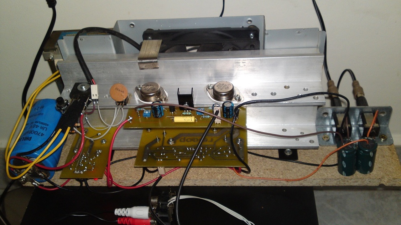

Na osszeraktam elso inditasra ment is .Csak amikor a hangeropotit letekerem tisztara akkor halk bugas jon a hanszorobol az mitol lehet?

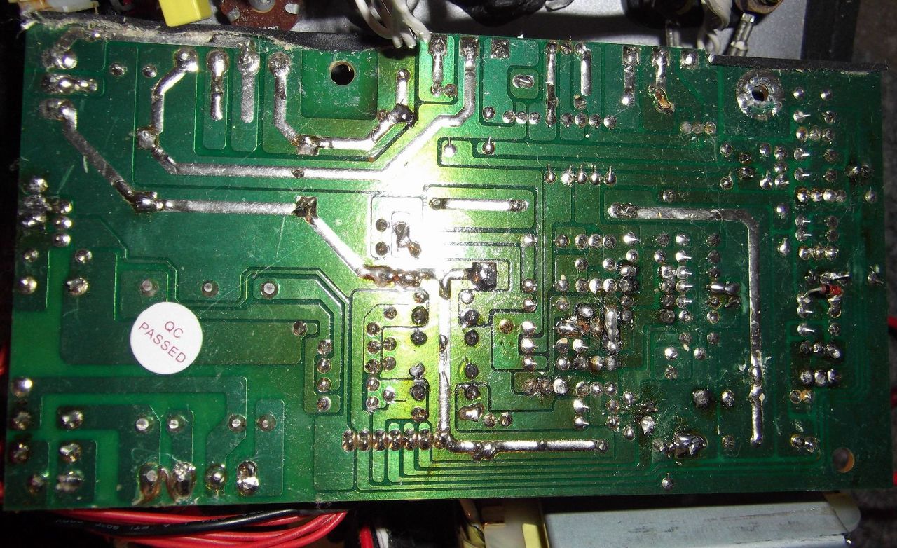

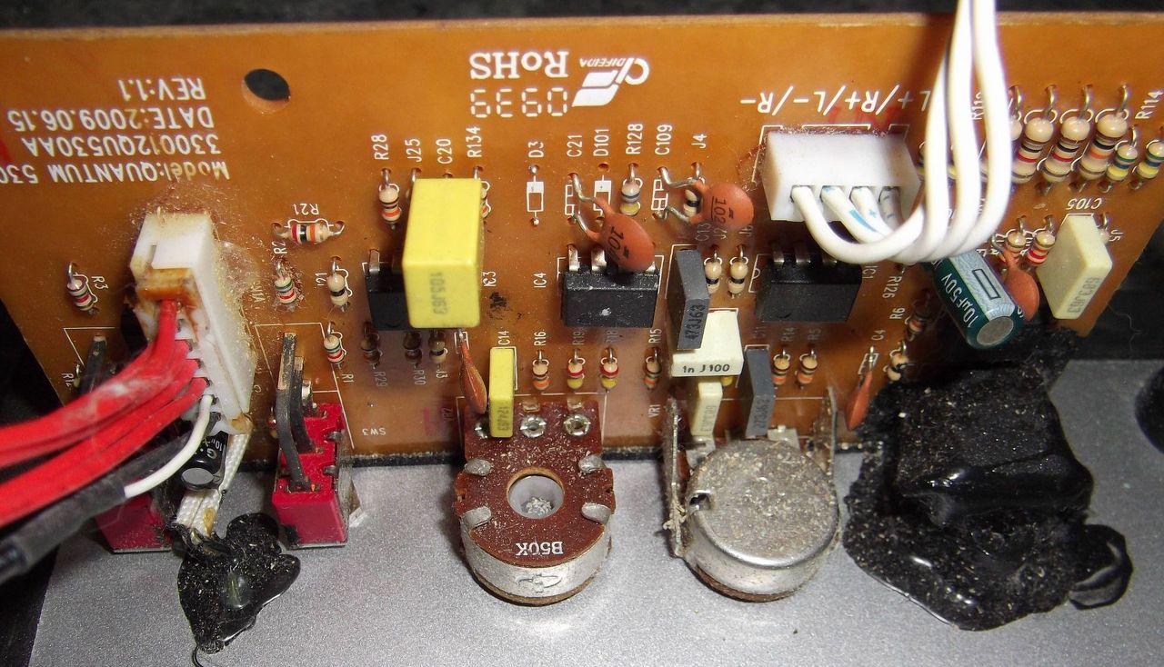

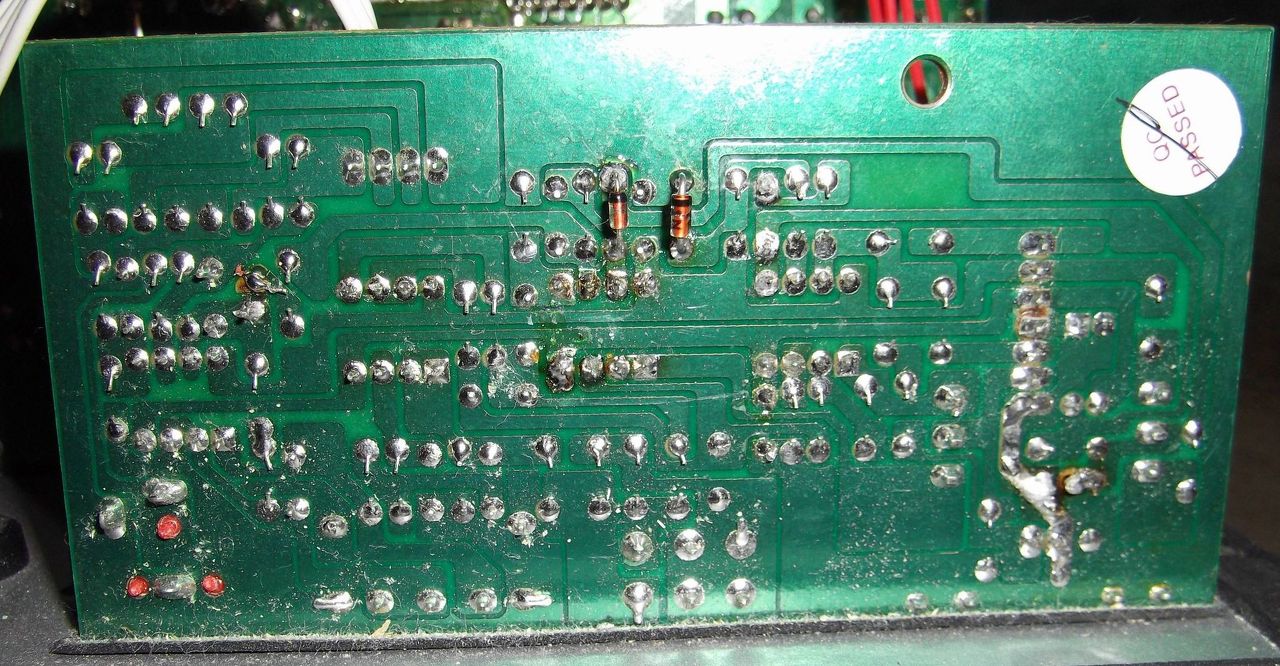

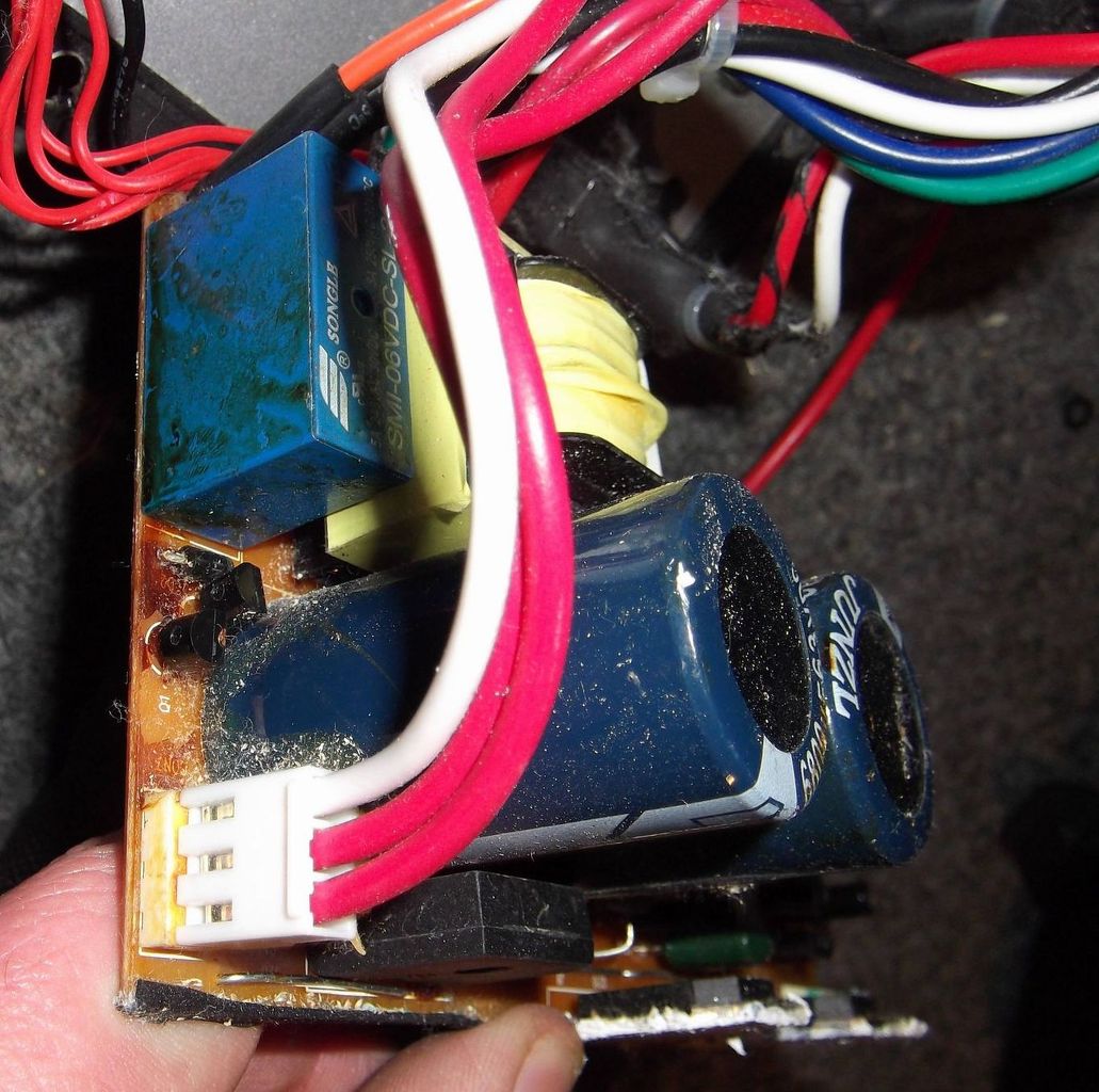

(#) kanocos válasza reloop hozzászólására (») Máj 29, 2014 /
Küldök pár képet, próbáltam visszakövetni a baj, hogy az egész tápfeszt lekapcsolja.
(#) reloop válasza tomi1990120 hozzászólására (») Máj 29, 2014 /
A poti környezetét úgy méreteztem, hogy ne lehessen vele nagy bajt csinálni. Ez a nyugalmi áramot állítja, itt írok róla.
A búgás okai lehetnek: tápszűrés, árnyékolás, földhurok. Ezen szavakra használd a téma keresőjét, remélem hasznos találataid lesznek.
(#) tomi1990120 válasza reloop hozzászólására (») Máj 29, 2014 /
Hát a szures nemhiszem mert mindket felere 2x4700mikro szoval 2x 9400mikroval szurom.Árnyekolast nemtudom lehet.Ha folhurok akkor meg gerjedne is nem?
(#) reloop válasza kanocos hozzászólására (») Máj 29, 2014 /
Rendben, már átlátom a masinát. A hibát pontosítsd kérlek. Írod: leold a védelem, nem inkább arról van szó, hogy a végfok táp nem akar bekapcsolva maradni? A védelem alatt azt értem, hogy megy a végfoktáp, csak a (fekete) relé nem engedi a hangszóróra.

Készíts egy értékelhető minőségű képet amin látszik az erősítő huzalozása!

Arra jottem ra hogyha lekapcsolom a trafot es csak a kondikrol megy az aram akkor elhalgat a
bugas.Ez mit jelent?
Az előbb felsorolt három lehetőség bármelyike lehet, sőt azok egyszerre is felléphetnek.
De en nem panelre csinaltam hanem ugy kotogettem essze az alkatreszeket es biztos az szed ossze valamit

Amugy a kapcsolasban meik az elektrolit kondi a ket 47 mikros?Es azoknak mind1 a polaritasuk hogy hogy van bekotve?
C3 polaritáshelyessége nem számottevő, a negatív menjen lehetőleg R4-re. C4 negatív szigorúan R8, R9 közé.

(#) kanocos válasza reloop hozzászólására (») Máj 30, 2014 /
A tiéd pontosabb megfogalmazás. Működés közben nem tapasztaltam hibát, tehát valóban az lehet a gond, hogy a végfok táp nem akar bekapcsolva maradni. Próbáltam figyelni hogy melyik relé enged hamarabb el, de nem sikerült rájönnöm. Van egy AUTO/ON kapcsoló rajta, ez ON állásban van, azt a célt szolgálná ha nincs bemeneten semmi akkor lekapcsolja a készüléket. Arra gondoltam a védelem összhangban van a táp relével, de akkor nem sok értelme lenne a védelem reléjének. Viszont kb 20perces próbálgatás után beáll és működik normálisan.

(#) reloop válasza kanocos hozzászólására (») Máj 30, 2014 /
Az auto-on bekapcsolt állása fontos információ, ennek járok akkor utána.
