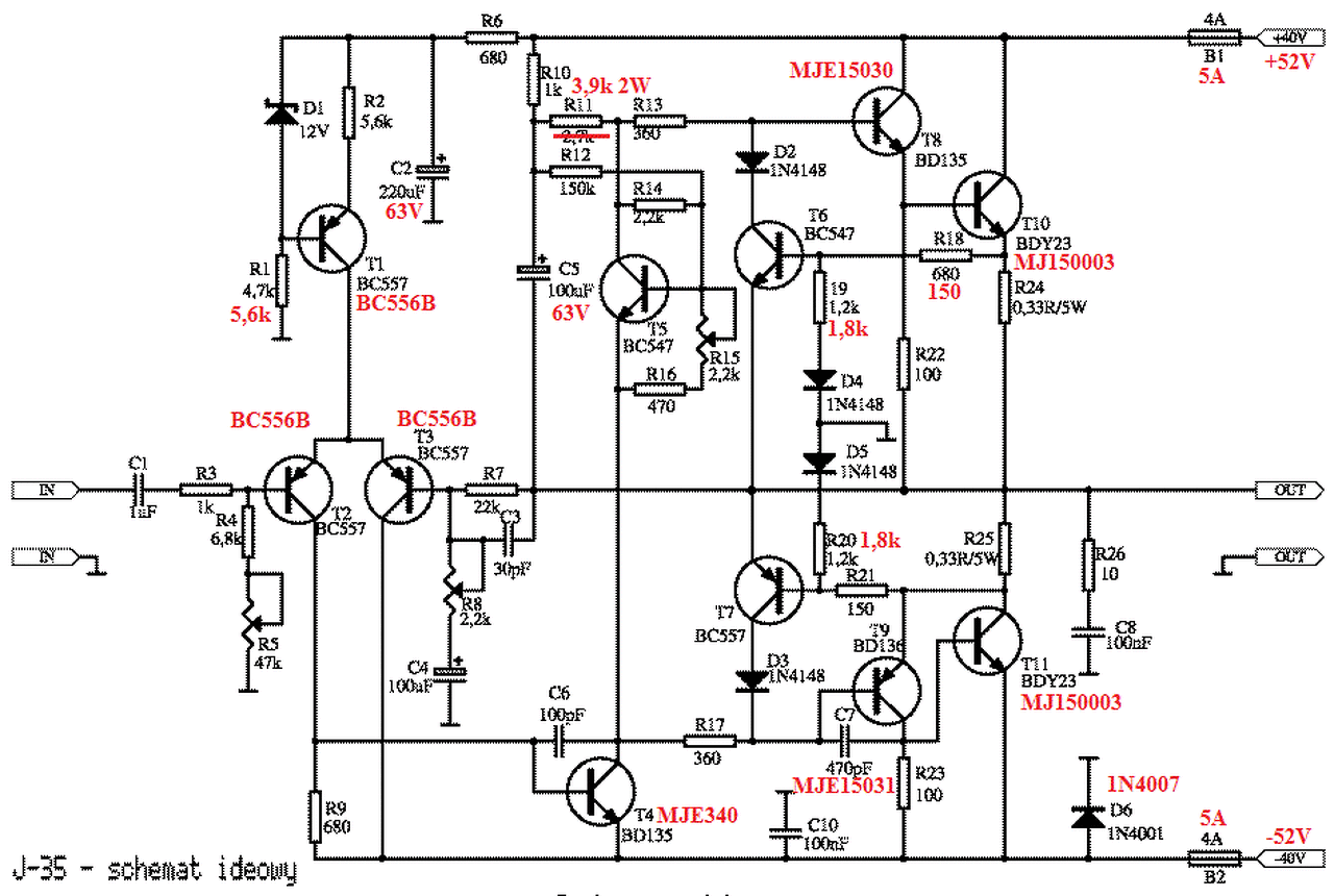

A segítségeteket szeretném kérni egy erősítő üzemeltetéséhez.Van nekem egy 100Wattos erősítőm bolti "kitben" volt az egész,nagyon dícsérték és gondoltam megveszem,összerakom,kipróbálom Minden nagyon jól működött (sőt működik is),nagyon megtetszett az erősítő hangzása labortápról,viszont egyetlen problémám van,nem tudok neki normális tápfeszt előállítani,mivel nekem van egy "óriás" 400Wattos trafóm aminek a kimeneti feszültsége 2*38 volt.Sajna nekem az erősítőhöz +- 40 volt kellene,de én ha a trafó kimenetét egyenirányítom akkor ugyebár 38*gyök2=53,58V jön ki.Szerintem ezzel én eldurrantom az egész végfokot,vagy ha nem akkor a gyönyörűen beállított munkapont mászik el a "hegyekbe".
Van-e valami ötletetek hogy mivel lehetne kiküszöbölni ezt a problémát?Sajna nem szeretnék venni drága trafót :/ 100W erősítő Linkeltem az erősítő rajzát is!

(#) reloop válasza laller015 hozzászólására (») Máj 31, 2014 /
Ez fontos információ. Ebben az esetben a félvezetőket cserélném. A T4,8,9,10,11 a ±40V-hoz is alulméretezett. A végtranzisztoroknak a 4 ohm pedig halálos ítélet, ha teljesen kivezérelnéd.
Néhány ellenállás értékét kell még változtatni, így ránézésre az R18,19 alap esetben is durván el van méretezve.
Minden esetre a nyomtatott áramkör és a trafó alkalmas egy 200W-os erősítőhöz. Menjünk ebbe az irányba?
A C5129 igen alacsony bétájával nem csoda, hogy nem sikerült 100W-ra kivezérelni.
A javasolt módosításokat pirossal jelöltem a rajzon.

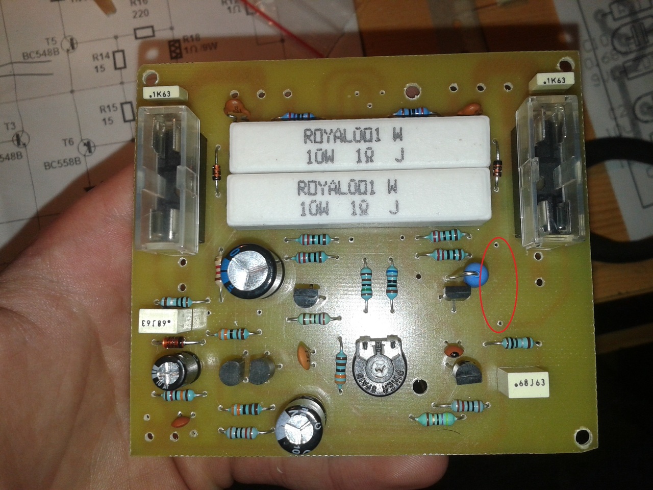

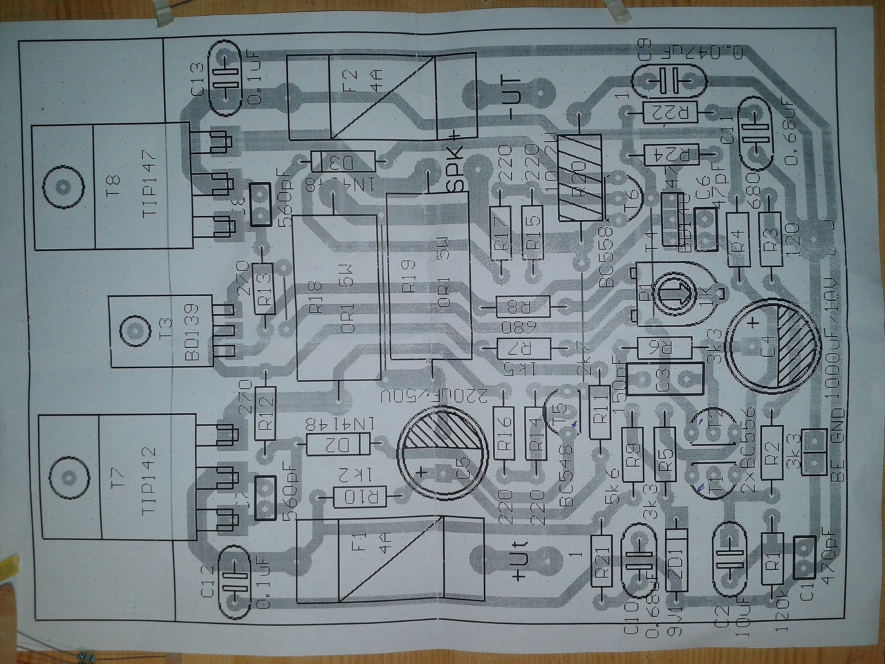

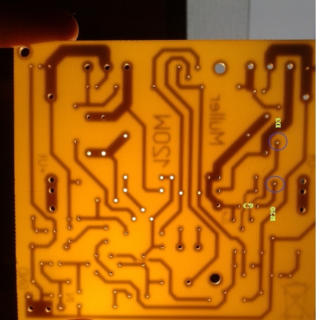

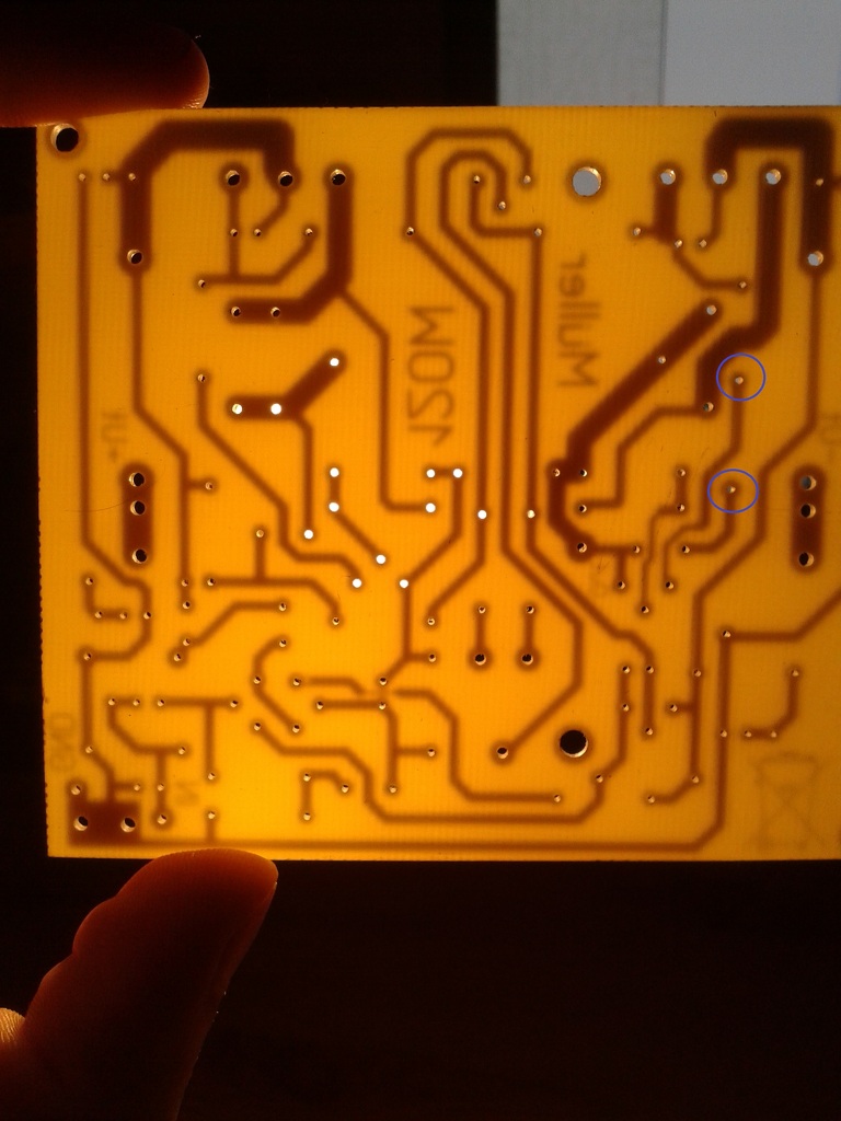

Meg akarom építeni ezt a kapcsolást, megvettem kitben, de van egy kis problémám. A panelterv kis mértékben eltér a shematikus rajztól, ezért nem vagyok benne biztos, hogy egy alkatrész hova megy. A képeken bekarikáztam, ami a kérdéses.
A többi alkatrész amúgy jó helyen van? (az üres panelt hátulról megvilágítottam)
Előre is köszönöm szépen!
(#) reloop válasza dave500 hozzászólására (») Máj 31, 2014 /
Szia! Az ellenállást nem oda kéne rakni, nézd amit mellékeltem!

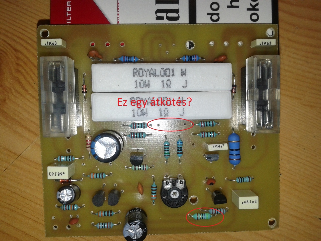

(#) dave500 válasza reloop hozzászólására (») Máj 31, 2014 /
Köszönöm, akkor így össze forraszthatom, minden a helyén van?
Kép mellékelve, egy kérdéssel.
Illetve R9 5,6 K Ohm helyett csak 5,1 KOhm-os ellenállásom van, ez lehet gond?
(#) laller015 válasza reloop hozzászólására (») Máj 31, 2014 /
Köszönöm a segitséged reloop!
Egyébként egyik tanárom is megmosolyogta a dolgot mikor mondtam neki a sorkimenő tranyós megoldást.Ő egyből azt mondta hogy hangzásban szerinte az verhetetlen végtranzisztor a kapcsolási sebessége miatt,viszont kicsi a bétája.Egyébként ha meg szabad kérdeznem ezt hogyan számoltad ki?Van ehez valami képlet?Sajna nem vagyok benne ebbe a "munkaponti" témában :/
Igen az egy átkötés, a cikk 1. oldalán lévő fotón is látszik.
Az ellenállás eltérés nem okoz problémát.
Köszönöm, még egy utolsó kérdés, az alsó bekarikázott ellenállás, az oké oda? Mert a képen az is egy ellenállás, (47 Ohm-os) viszont a shematikus rajzon 47 Ohm-ot írnak. Most akkor az kell oda, avagy sem?
Egyszerű Ohm-törvény, a megnövekedett tápfeszültség mellett fenntartottam az áramviszonyokat. Az áramkorlátozó ellenállás-hálózata 45V amplitúdó 13A kimenőáram esetén kezdi a T6, illetve T7-et nyitni. R=U/I
Kép alapján koránt sem egyszerű az alkatrészek beazonosítása. Úgy nézem a bekarikázott ellenállás T2 kollektor és a negatív táp közé esik. Ez lehet 0 ohm, vagy egyéb megfontolásból akár kohm nagyságrendű is. Ha neked arról van doksid, hogy 47 ohm legyen akkor használd bátran.
Lényegében akkor nem számít, hogy 47 Ohm, vagy átkötés, mert ott áram túlzottan nem folyik, rájöttem. Akkor majd jelentkezem, ha sikerült éleszteni! Köszönöm a segítséget!
