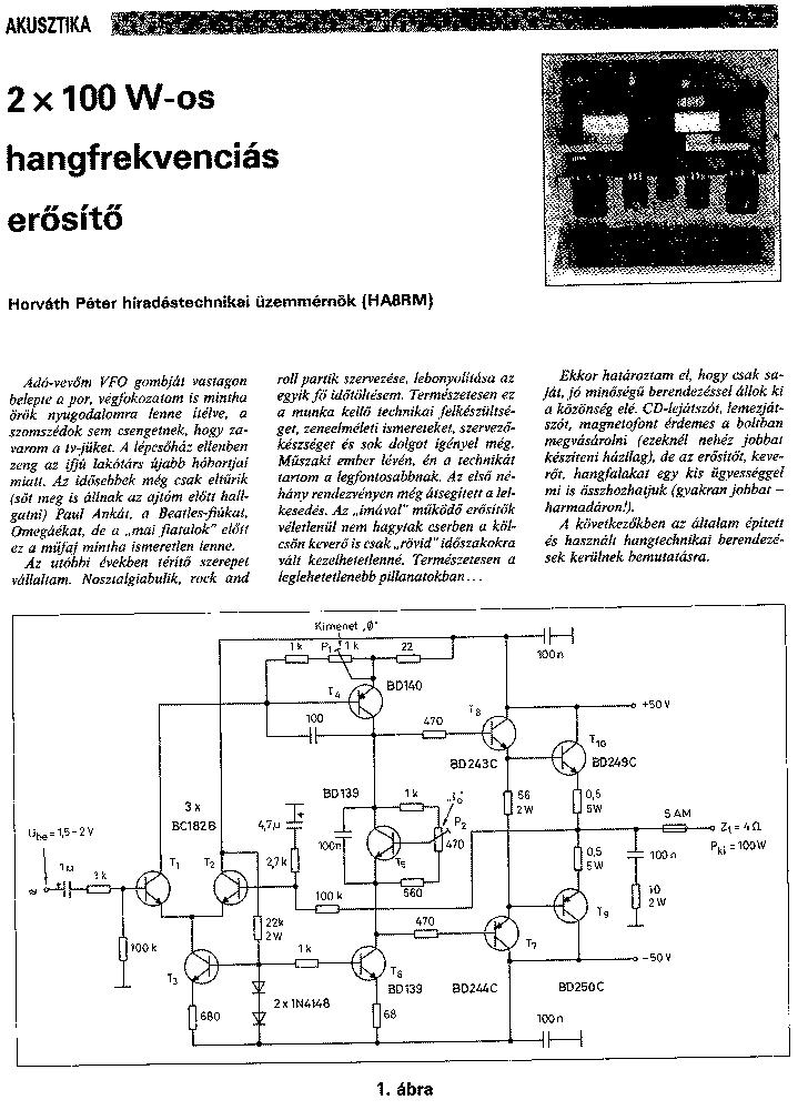

(#) yello hozzászólása Aug 8, 2008 /
Szeretnék segítséget kérni! Egyik barátom feltette azt a lehetőséget hogy a lenti alapkapcsolást kicsit felturbózza, nekem nincsen semmi ellenvetésem evvel kapcsolatban, de én inkább megkérdezem az itt lévő nálam okosabb embereket hogy ez menyire lehetséges és hogy ezzel a megoldással menyivel nőne a teljesítmény vagy ez csak egy nagy hülyeség?
(#) sebestyen_ferenc válasza yello hozzászólására (») Aug 8, 2008 /
szervusz Yello! Ezzel a kapcsolással nem nő a kimeneti teljesítmény mivel a tápfeszültség és a hangszoró impedenciája határozza meg, viszont ami változzik az erősítő stabilitása mivel a kimeneti teljesítmény 4 tranzisztor kell szolgáltassa. Nagyobb "watott" ,ha azonos hangszorót használsz, csak a tápfeszültség nővelésével tudsz elérni!

(#) Peti_85 válasza yello hozzászólására (») Aug 10, 2008 /
„Nagyobb "watott" ,ha azonos hangszorót használsz, csak a tápfeszültség nővelésével tudsz elérni!”
Vagy hidalással!
Nekem is ugyan ez az erősítő van, az alapkapcsolás, és ez van hidalva. Elég brutális!
40 V-ról megy, de ha lesz lóvém, akkor kicsreélem a tranyókat, és rábikázok 50 V-tal
(#) sebestyen_ferenc válasza Peti_85 hozzászólására (») Aug 10, 2008 /
Kösz, hogy idéztél engem, igazad van hidas üzemben valoban lehet nővelni a kimeneti teljesítményt 4-szeresére, mivel a hidas kapcsolásban a tápfesz virtuálisan 2-szeresére emelkedik vagyis elméletileg 400watott is le adhat, de ehez szűkséges még egy erősítő amelyet ellen fázisba kell vezérelni plussz a tranyok is birják leadni a watott!( ehhez már 4pár végtranyo kell!)

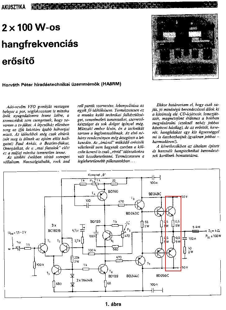

(#) lapose válasza yello hozzászólására (») Aug 10, 2008 /
Sziasztok! Ezt az erősítőt egy pár BD-vel 50V-ra 4 ohmra én soha nem építeném meg, főleg nem a mostaniakkal!
Viszont MJ15003-MJ15004-el sokkal többet lead mint 100W 4 ohmra!

(#) yello válasza lapose hozzászólására (») Aug 10, 2008 /
Köszi a választ! De kezdi nekem is felkelteni a fantáziámat ha tényleg lead MJ-vel közel 200Wot semmi változtatással, mert megépítettem ezt a kapcsolást TIP35-36-tal és egész szépen dolgozott, és van pont itthon egy 46dcV os trafóm azzal ki is próbálom

(#) lapose válasza sound.man hozzászólására (») Aug 10, 2008 /
Minden erősítőre igaz, hogy a kimeneti teljesítményt a tápfesz és a terhelő ellenállás értéke határozza meg!
Ha nem lenne a tápegységnek belső ellenállása és a végfokot 100%-ig kitudnánk vezérelni +-50V-os tápfesz és 4Ohmos terheléssel az elméleti teljesítmény kb 312W.
De sajnos a tápegységnek van belső ellenállása ami miatt nagy kivezérlésnél csökken a tápfesz.
Az erősítőt sem tudjuk kivezérelni 100%-ig, pl. CE maradékfeszültség a BE nyitófeszultség és a nemlineális karakterisztika miatt! Ráadásul még az emmiter ellenálláson is esik feszültség.
Persze azért vannak trükkök amivel a kivezérelhetőségen lehet javítani!
Jav: pont ezekért nem elég 200W-ra a +-40V.

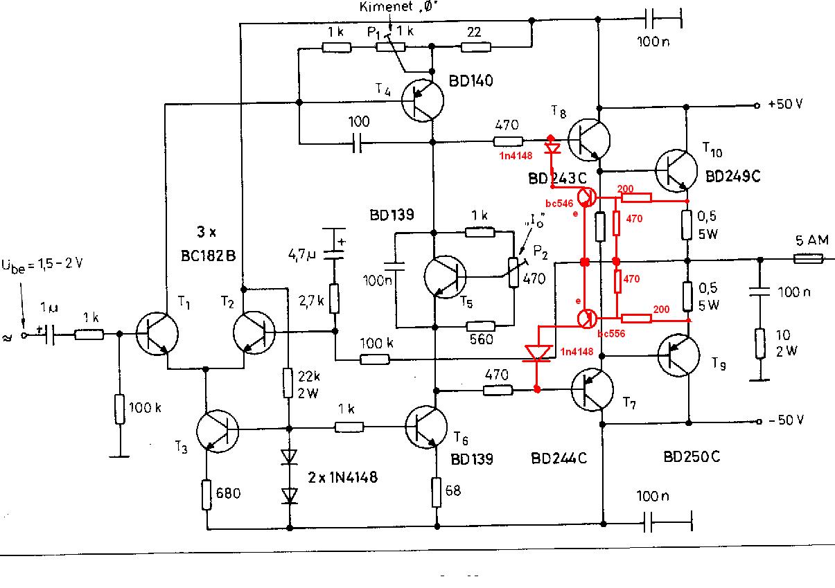

Igazad van hogy védelem nélkül a hangfalaimnak nem életbiztosítás, de nekem ilyen végfokoknál a védelem a minimum, sőt van is itthon egy készre szerelt DC, Termikus, késleltetés, védelmem unalmamban csináltam egyet. És most gyorsan rajzoltam rövid zár védelmet a kapcsolásba csak az értékekben nem vagyok teljesen biztos!Üdv!
