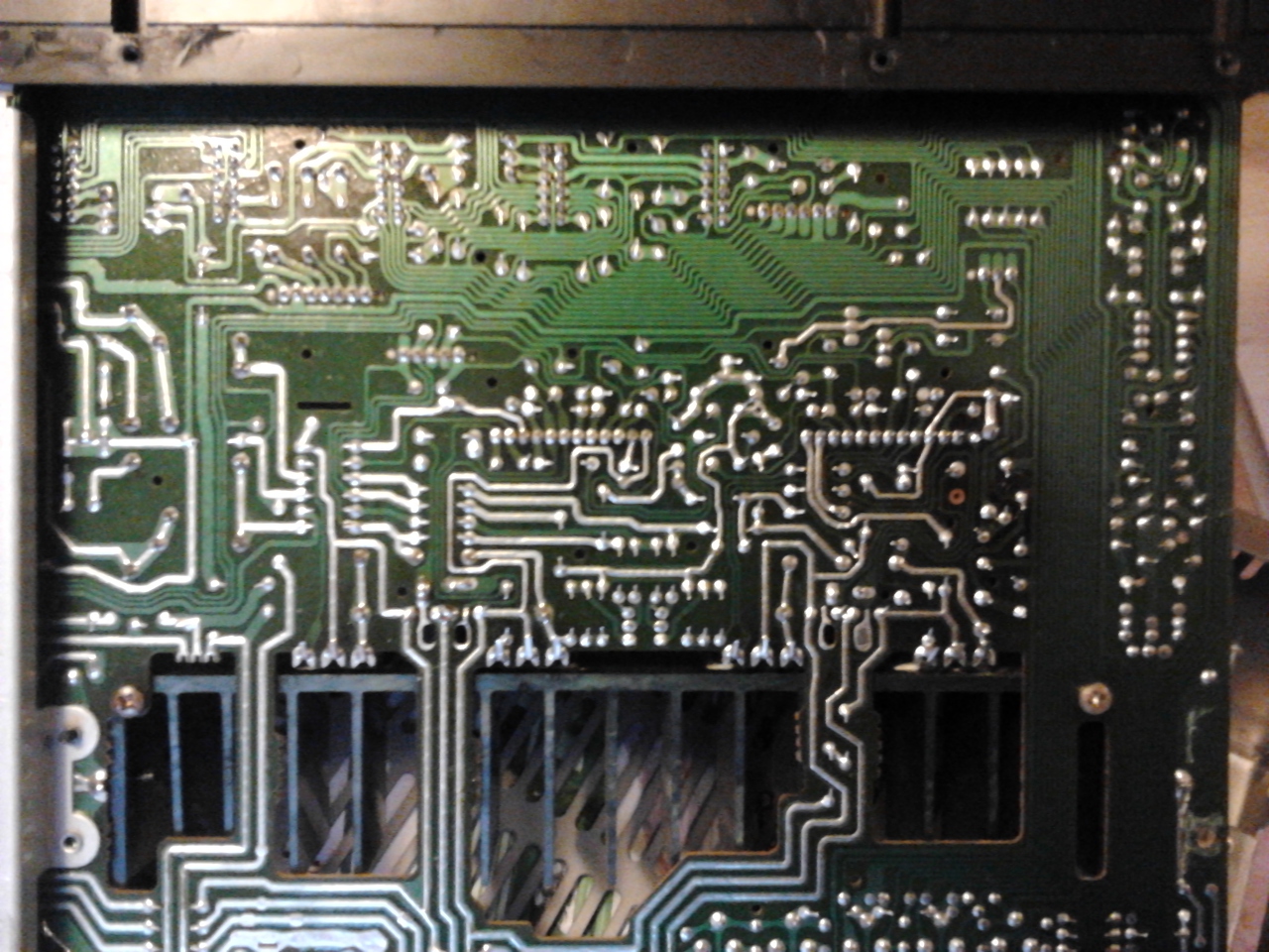

(#) Denon_KEF válasza reloop hozzászólására (») Jan 11, 2015 /

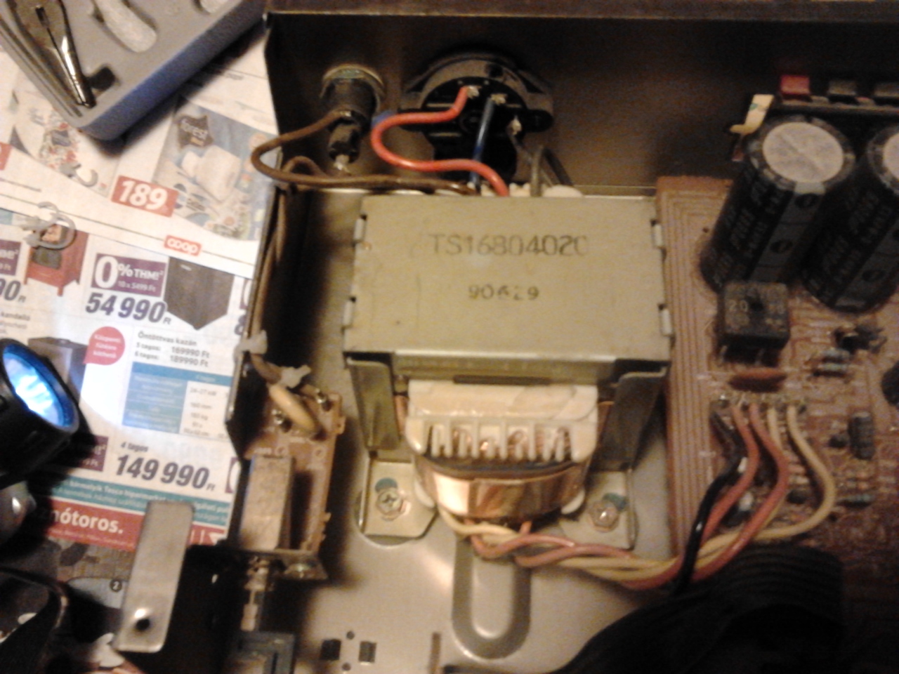

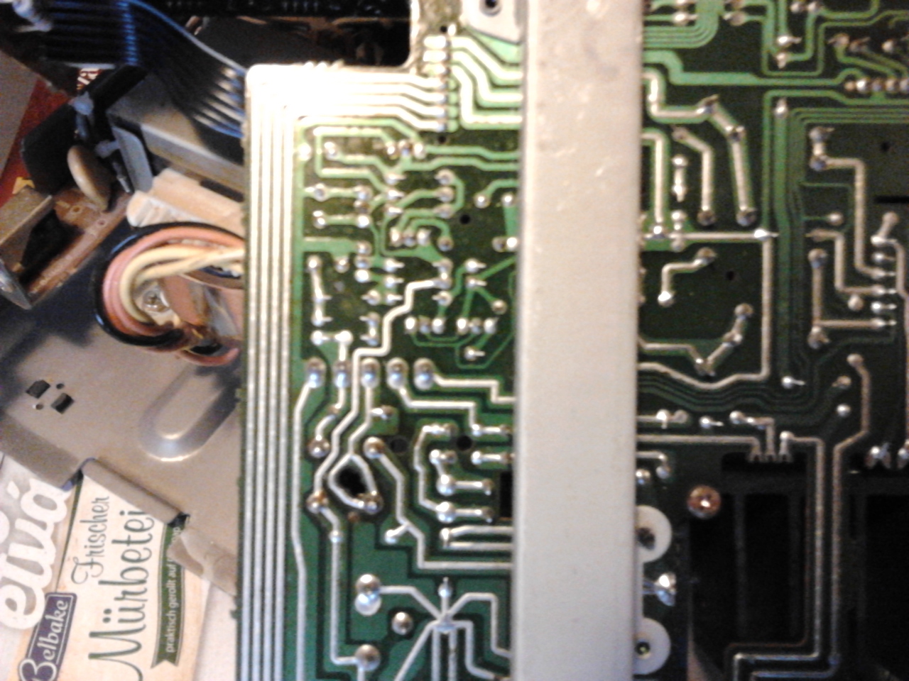

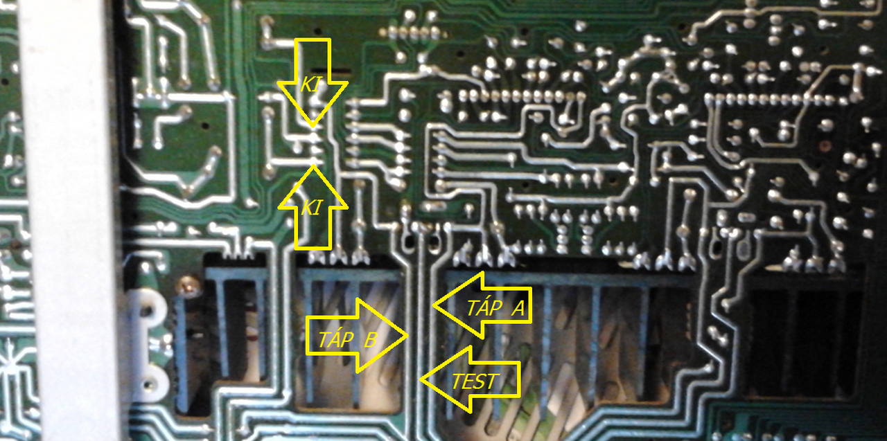

Köszönöm. Nincs alsó panel, kikaptam az egészet, remélem jól látszanak:
(#) reloop válasza Denon_KEF hozzászólására (») Jan 11, 2015 /
A táp egyenfeszültséget az A és B pontokon mérd a testhez képest, az egyik a pozitív, a másik a negatív lesz.
A KI pontok a végfok kimenetek, itt 0V közeli egyenfeszültséget várunk.
A mérést a jelölt pontokhoz kapcsolódó átkötéseken is elvégezheted az alkatrész oldalról, úgy kisebb az esélye, hogy valami nemkívánt zárlat keletkezik.
Az A-nál -0,03, a B-nél 0,01 V volt. A KI-nél 0. Kuka a táp?
A táp nem egy bonyolult dolog. Mérj AC feszültséget a trafó fekete kivezetéséhez képest a két narancs (?) színű vezetéken. Becsülhetően 20-40VAC közötti értéket várunk.
Ha ez rendben, akkor a szekunder bekötés és a tápkondik közötti egyenirányítót kockát kell vizsgálni. Minden szomszédos lábai között a multiméter dióda-vizsgálójának 6-700-as értéket kell mutatnia a mérőcsúcsok egyik felhelyezési módjában, a másikban pedig 1-es értéket, azaz semmit.
A kondenzátorok miatt pár másodperce szükség van az érték beállásához, mivel a vizsgáló áram tölti azokat.
A táp kivezetésein fekete-narancs 0.
Reménykedhetünk, hogy az elektronika hibátlan és transzformátorral kell csak foglalkozni.
A trafó primer kivezetéseit nem látom a képeken, milyen méréssel sikerült megállapítani, hogy addig eljut a hálózati feszültség?

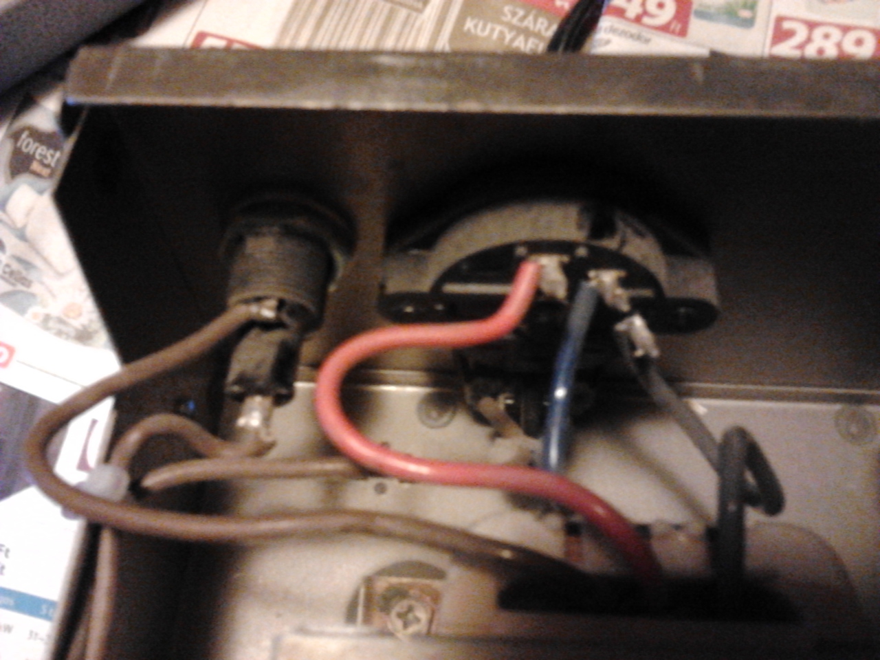

Köszönöm, hogy ennyit foglalkozol velem!

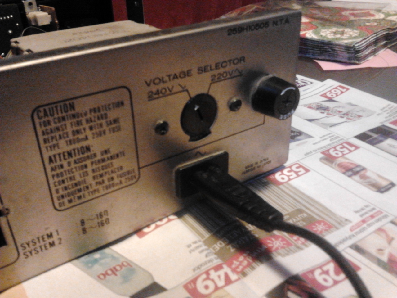

A biztosíték fölső szürkéje és a fesz. váltó piros, fekete vezetékén, ami közvetlenül a trafóba megy.
Mindkettőben van áram egyszerre.(piros, fekete)
Mielőtt rávágnánk, hogy szét kell kapni a trafót és kicserélni a hőbiztosítékot, meg kéne mérni ohm-mérővel a primer kivezetések közötti ellenállást. Mely színű kivezetések között mutatkozik kapcsolat és mekkora ellenállás mérhető?
(#) Lacika válasza Denon_KEF hozzászólására (») Jan 11, 2015 /
Szia.
Itt a rajz a trafó részről, ez alapján könnyebb lesz mérni.
Mindegyik között van kapcsolat,
fekete-narancs1=3,3
fekete-narancs2=3,1
fekete-citrom1=6,4
fekete-citrom2=6,4
a többi is hasonló érték, a legtöbb a két citrom között=11ohm
Ne a szekundert, a primert mérd. Amit te megmértél az a szekunder..
A hőbiztosíték a primer felén van. Itt csupán 3 kivezetés van.
(#) titi11 hozzászólása Jan 11, 2015 /
Sziasztok építettem egy erősítőt de nem tudom feléleszteni valaki vállalna ilyet mindent adok hozzá csak éleszteni kellene én már egyszer elküldtem ezért nem merem
(#) Denon_KEF válasza Lacika hozzászólására (») Jan 11, 2015 /
Pedig nagyon igyekeztem
A barna és a többi között nincs kapcsolat.
Piros-szürke között 2,7
De nem kellett volna leforrasztanom őket a méréshez?
Ha ez számít a piros-kék is 2,7, és a kék -szürke 0,8.
De ezek a fesz. választóhoz mennek.
Ezek szerint tényleg kimúlt a hőbiztosíték.
„De ezek a fesz. választóhoz mennek.”
A kék pedig a villásdugóhoz, ez a trafó másik bemenete.
A barnán pedig van a hőbiztosíték, trafón belül, a menetek felett.
A trafót szét kell szedni, és ugyanilyen hőbiztosítékot kell beletenni.
A rendes biztosíték biztos, hogy 800mA-es? Nem kötötték át? Ennek kellett volna kiolvadni és nem a hőbiztosítéknak. Ez ugyan is a vésztartalék, ha a rendes nem olvadna le.
Az én hibám, hogy nem hangsúlyoztam ki a primer oldalt. A mérés bekérésekor még nem volt fent a rajz, titokban reméltem lesz kimenet a hőbizti túlsó felén is.
Mint a kolléga is írta ez bizony trafó bontás. Ha nem bírnál a szétszedéssel a Transzformátor információ témában találsz hozzá ötleteket.
