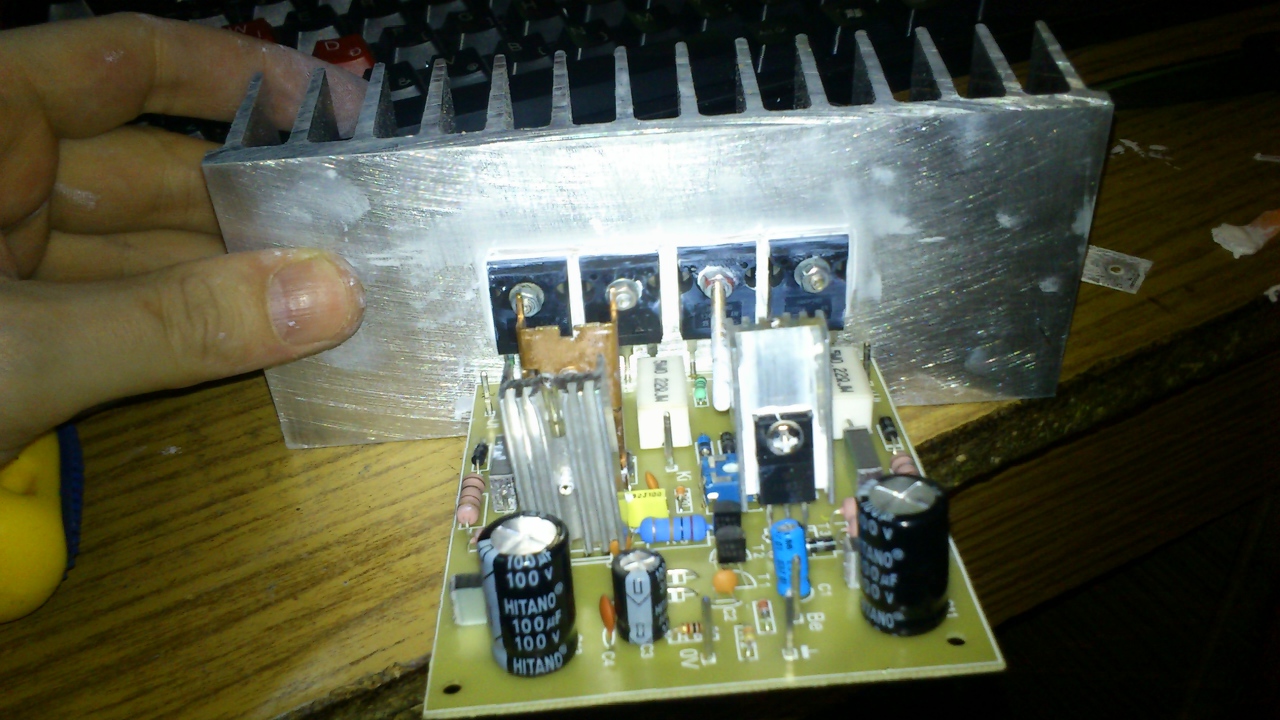

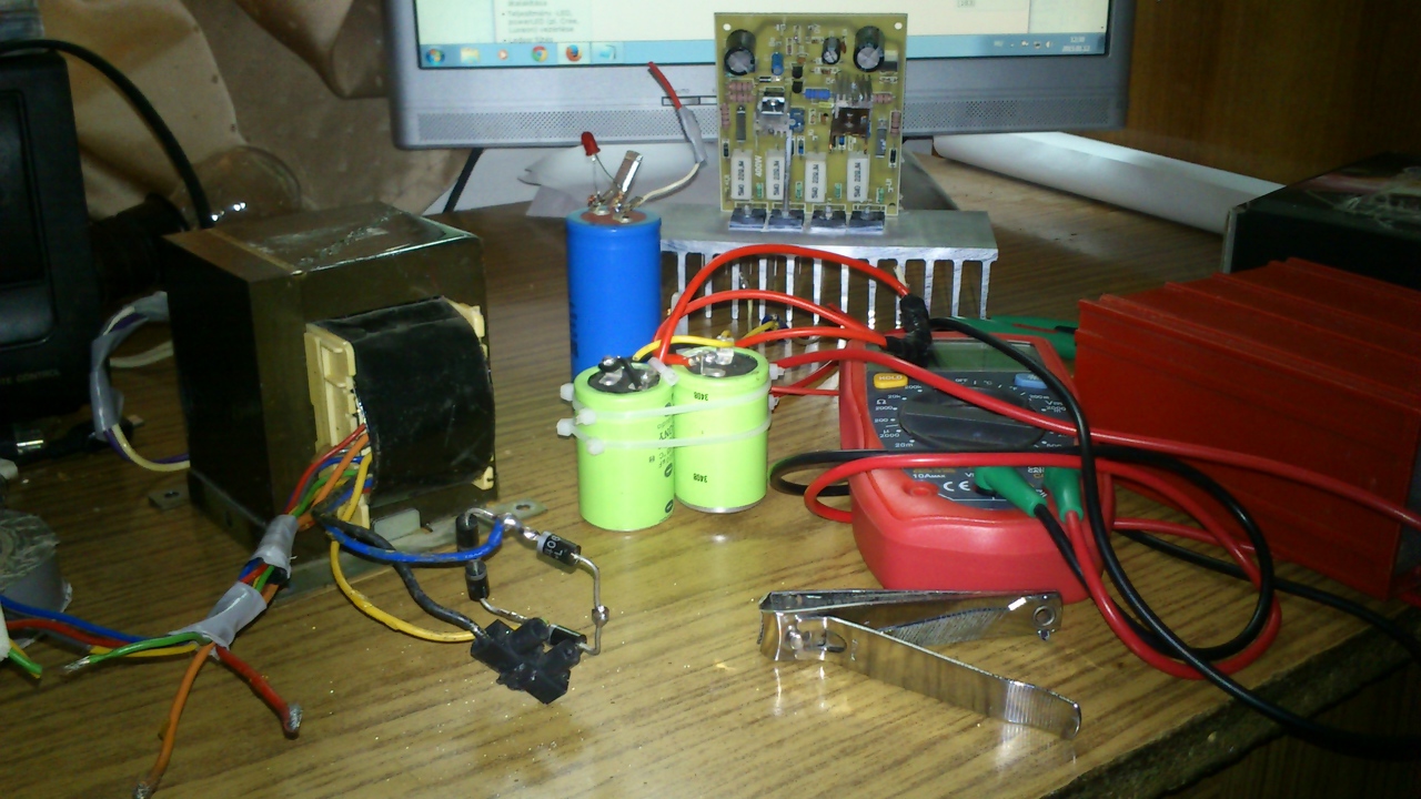

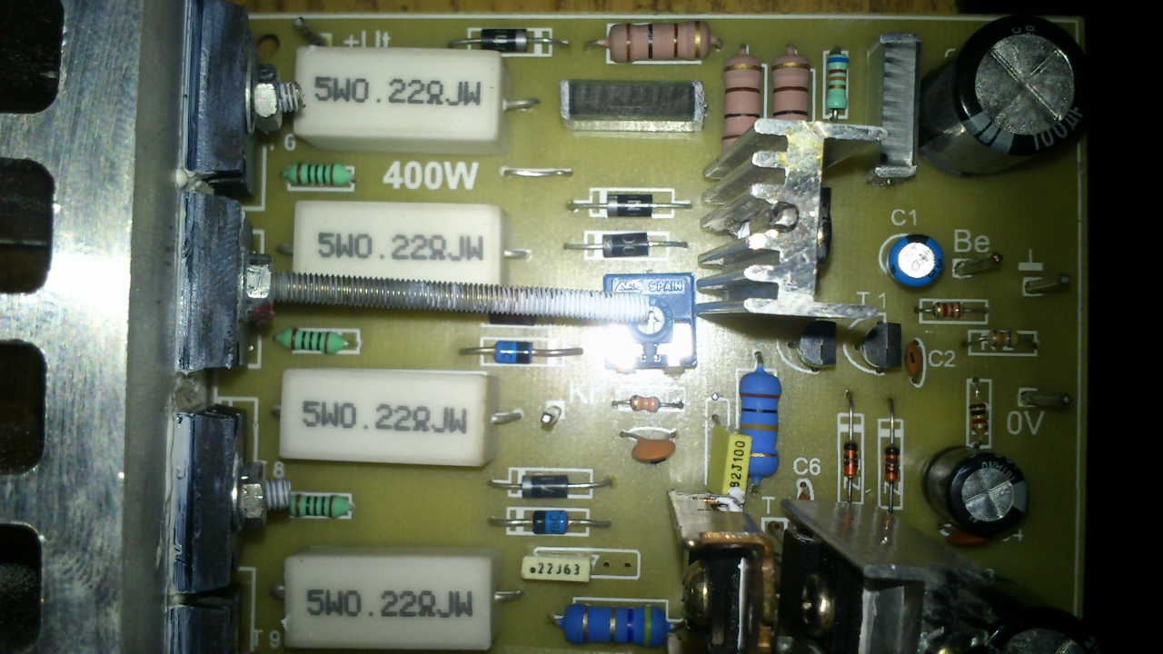

(#) zotya1983 válasza reloop hozzászólására (») Jan 11, 2015 /
Üdv! A fenti fetes nyák nyugalmiát hogyan kell állítani? A trimmert 0 ohm ról kell megkezdeni tekerni? Hány mA áramfelvételnél javasolt a beállítási érték +- 60 v esetén?

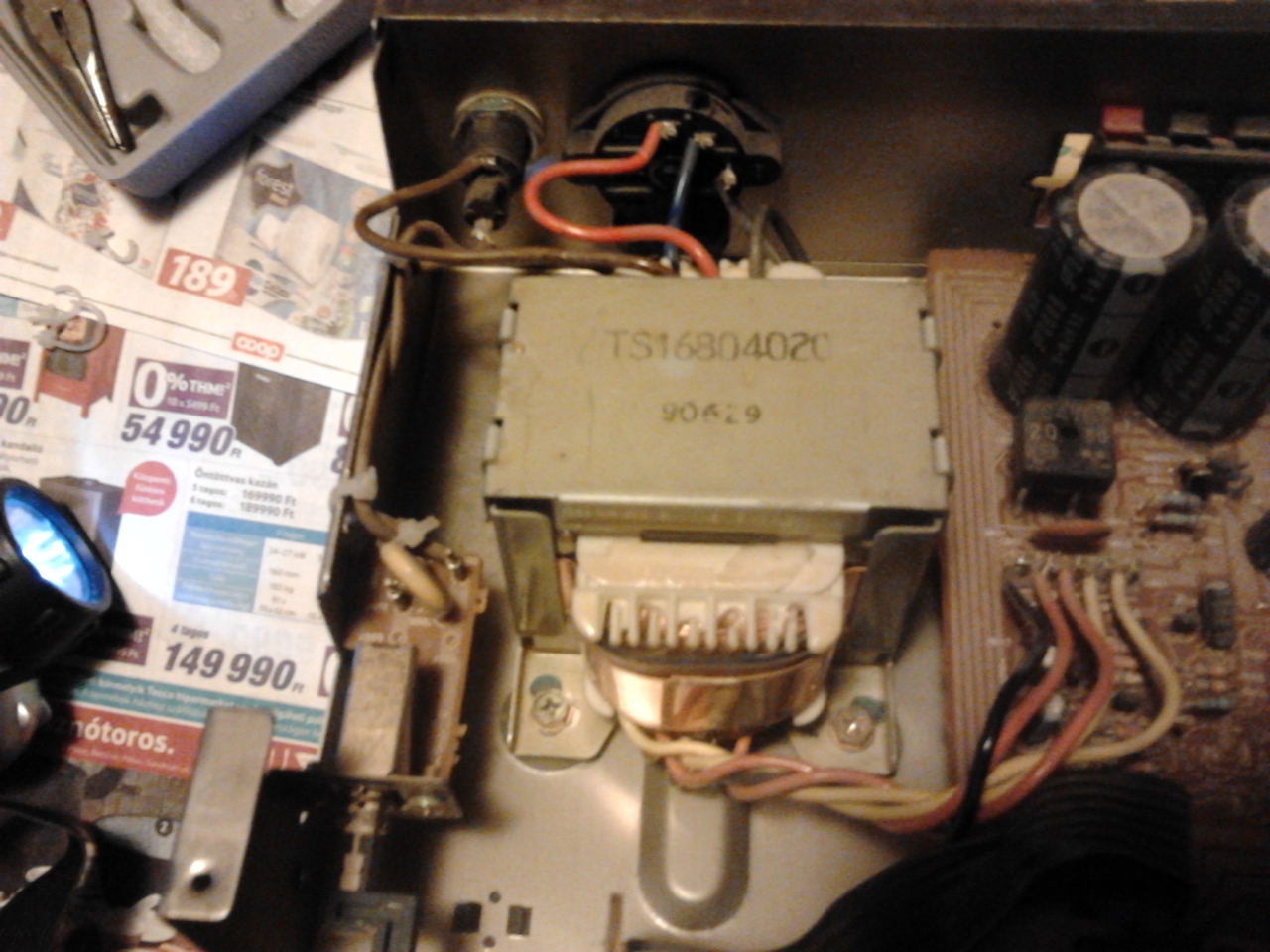

Dehogy a te hibád, én vagyok béna..
Nem találtam trafóbontás témában nekem valót, hogyan álljak neki? Bonyának tűnik
(#) reloop válasza zotya1983 hozzászólására (») Jan 11, 2015 /
Szia! Olyan fórumtársat kell megkérdezz akinél működik ez az erősítő, mert teljesen szembemegy a szokásos építési elvekkel. A hőmérséklet változást kompenzáló nyugalmiáram-szabályzásban tudok csak gondolkodni, tudod - a hűtőbordára fogatott tranzisztoros.
(#) Tiggey válasza Denon_KEF hozzászólására (») Jan 11, 2015 /
Először is készíts képet arról az oldalról, ahol a primer oldal van bekötve, mert úgy tűnik, duplacsévés a trafó. Nem biztos hogy nagyon szét kell kapni hozzá.
(#) reloop válasza Denon_KEF hozzászólására (») Jan 11, 2015 /
Ebben a témában tedd fel a kérdést, mondjuk ezzel a képpel.
(#) Tiggey válasza reloop hozzászólására (») Jan 11, 2015 /
Annyi hozzáfűzés, hogy a másik oldaláról fényképezd le.
Nos akkor ehhez ha tudsz nekem bekötési rajzot adni a diódák helyére mit tehetek megköszönném.Bekarikázod milyen tranzisztorral válthatom ki a D1,D2 őt,amit aztán fel erősíthetek a bordára.első körben úgyis a hagyományos módon simán diódával próbálom ki, ha nagyon mászik akkor kellene az a tranzisztoros képlet.

(#) djratnova válasza zotya1983 hozzászólására (») Jan 12, 2015 /
Hang bemenetet rövidre zárod és 100mA körül beállítod a nyugalmi áramot, a potméter balról 0Ω-ról induljon.

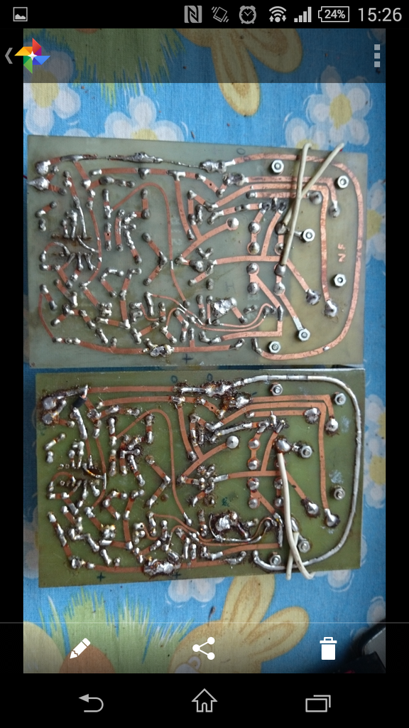

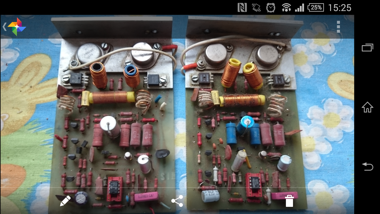

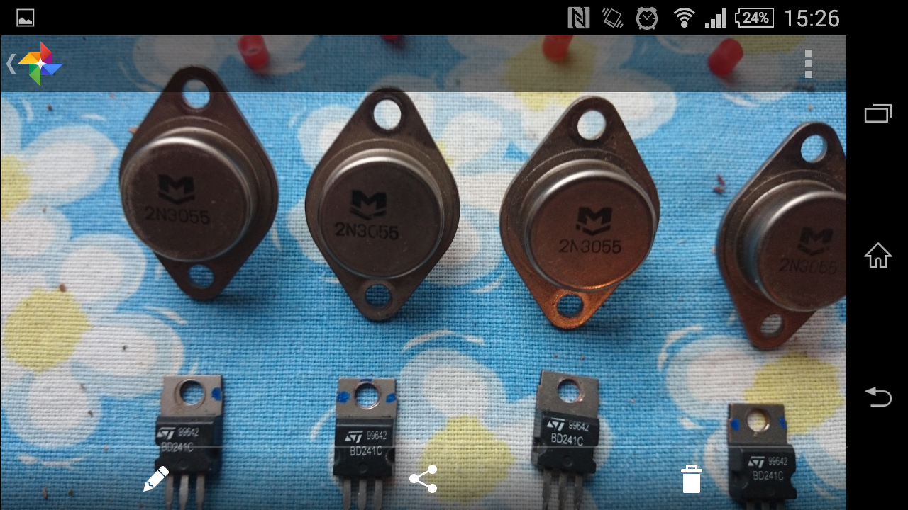

(#) sballa hozzászólása Jan 12, 2015 /
Sziasztok meg lettek a quad405 panelok de nem a gpa-s..
Ahol vettem azt mondták eredeti kapcsolás..
Ebben kellene a segitségetek hogy valójában az??
A másik kérdésem az lenne hogy a képen látható tranyókra ki e cserélhetem ami benne van...
Amk a panelon..
1-panel..bd242a,bd242c,2n3055
2-panel..bd242c 2db
És nekem lenne 4db bd241c 4db 2n3055 ezekre kicserélhetem?mert ezek újjak.
A hozzászólás módosítva: Jan 12, 2015
(#) reloop válasza sballa hozzászólására (») Jan 12, 2015 /
Szia! A kérdésedhez ez a téma tartozik. A tranzisztorokat nem cserélném, arról nem is beszélve, hogy BD241-gyel nem is működne az erősítő, mivel az NPN!
(#) reloop válasza djratnova hozzászólására (») Jan 12, 2015 / 1
Gondolom üzemmeleg, vagy enyhén túlfűtött bordánál. Hőmegfutás ellen itt csak imádkozni lehet
(#) djratnova válasza reloop hozzászólására (») Jan 12, 2015 / 1
igen, én 80mA-ra állítottam és egy 8cm ventivel hűtve remekül működik, ajánlott hozzá minimum egy tranzisztoros védelem/koppanásgátló.
(#) reloop válasza zotya1983 hozzászólására (») Jan 12, 2015 / 1
Élvezve a kolléga megerősítését, ajánlom szerelj arra a parányi bordára egy ventilátort, addig ne is kezd állítgatni! Így csak cirka 50W-os erősítő passzív hűtésére elegendő.

(#) sballa válasza reloop hozzászólására (») Jan 12, 2015 /
Renben..Elvileg működik amugy..max a kondikat ki cserélném újakra?mert elég gyatrák..

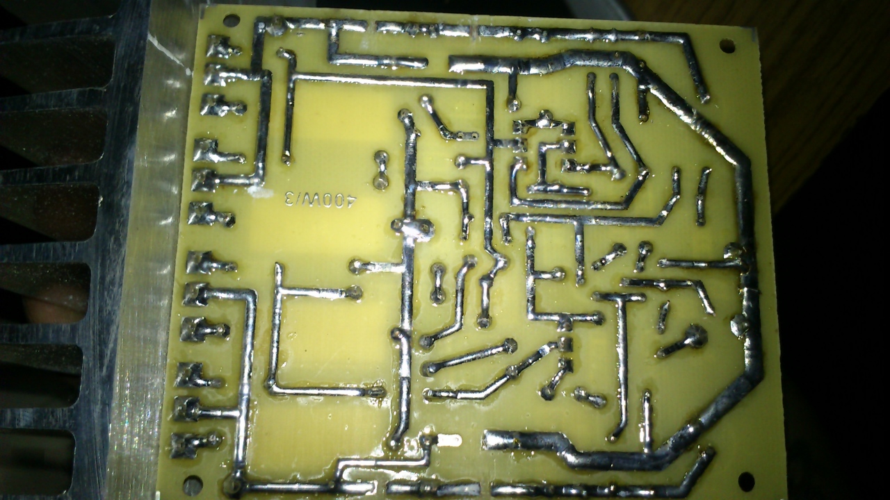

(#) zotya1983 válasza reloop hozzászólására (») Jan 12, 2015 /
Ajajajajaj már nem jól indul a tápot elhúzta (-oldal) kiderült a kondenzátorok rosszak amit már rég ki kellett volna dobnom
(#) zotya1983 válasza djratnova hozzászólására (») Jan 13, 2015 /
Valami nem oké lehúzza a - oldal tápját,bekapcsoláskor búg az egész, a kimeneten ott a féltápfeszültség. Melegedés csak a kimeneti 100 ohm on tapasztalható.
A hozzászólás módosítva: Jan 13, 2015
(#) zotya1983 válasza zotya1983 hozzászólására (») Jan 13, 2015 /
Bemenet testre van húzva a tápokban 10-10 ohm nem melegszik,fetek hidegek ahogy a meghajtó tranzisztorok is.Lehetséges hogy kifeküdt valamelyik felén máris a fet?

(#) djratnova válasza zotya1983 hozzászólására (») Jan 13, 2015 /
Először is ellenőrizd le, hogy a kimeneti fetek(IRFP240(250), IRFP9240) a megfelelő helyen vannak 2-2db és nem zárlatosak-e? Ezután mérj rá ellenállás mérővel(200Ω) a hűtőborda és a fetek középső lába között van-e vezetés, ezzel kizárod annak lehetőségét, hogy esetleg nem jól van elszigetelve valamelyik fet a bordától, illetve átvezet valami pl. hűtőzsír(víz alapú).
Következő lépésként a meghajtó tranzisztorokat ellenőrizd nem-e lettek felcserélve.
Ha van tranzisztor tesztelőd ellenőrizd őket(vagy dióda méréssel) helyükről kiemelve.
