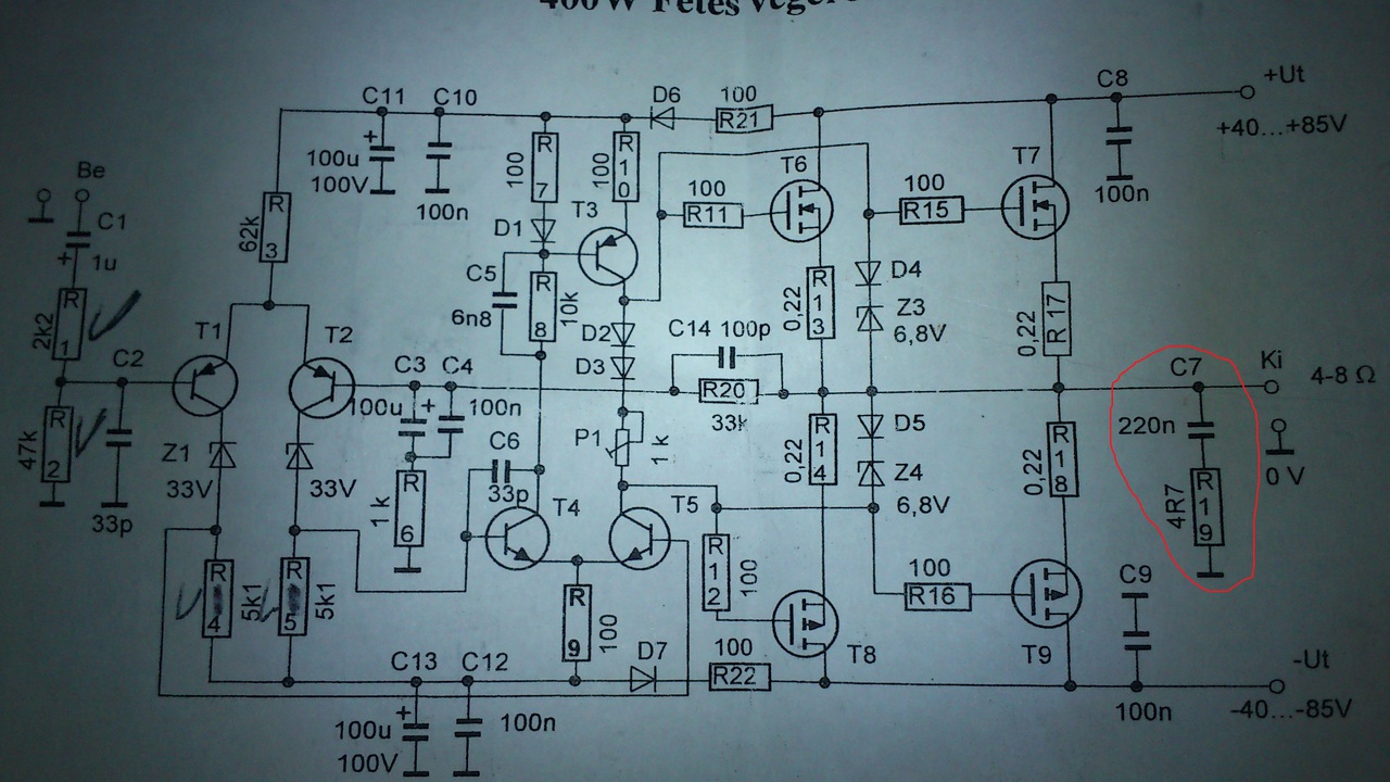

Sziasztok! A bekarikázott rész a kimeneti zobelt képezi?Esetleg érdemes e változtatni az értékeken befolyásol e valami a hangzásban?
(#) szamóca válasza zotya1983 hozzászólására (») Feb 10, 2015 /
Igen, az.
1/(2πxRxC) törésponti frekin vágja a kimeneti frekit. Szerintem nem hallod, bár vannak akik hallani vélik a hatását.

(#) (Felhasználó 46585) válasza szamóca hozzászólására (») Feb 10, 2015 /
Nem vág az semmit, hanem az általad leírt törésponti frekvencia felett 4,7 ohmmal van terhelve az erősítő. Én sem hallom... De egyes esetekben gerjedés ellen is jó.

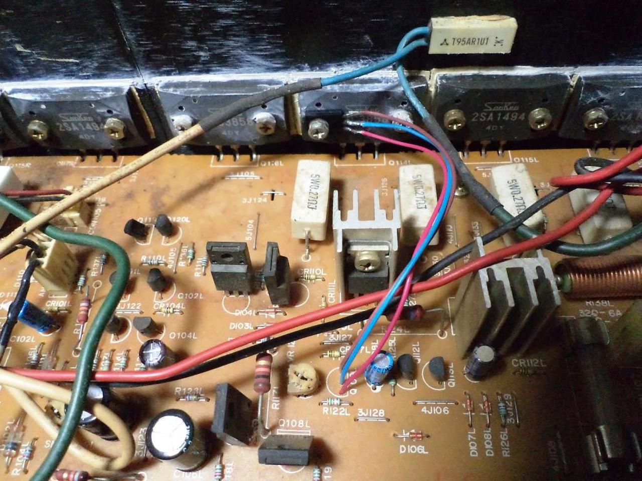

Sziasztok,az INKEL MA-620 végfokom ami eddig elég brutális módon melegedett,sokat olvastam utána mindenhol,és egyértelműen sok embernél ez probléma.Láttam erre megoldást is,de nem akartam a panelt bántani,gondoltam egy merészet és 2x85vDc helyett kapott egy 660w os 2x70vDc trafót,és láss csodát,eltűnt a melegedés,sinussal alig bírtam felfűteni a bordát.
Én gondolom hogy nagyon sok 2 pár tranzisztorra a 2x85vDc,és mint lejjebb írtam szerintem sokszor volt közel a hőmegfutáshoz a tranzisztor.Majd ráégett az ujjam miközben figyeltem őket.
De remélem így megoldódott a probléma.

(#) reloop válasza zotya1983 hozzászólására (») Feb 10, 2015 /
Ha kötnél rá hangsugárzót és kábelestől megmérnéd az impedanciamenetét, lehetne rajta finomítani. Az volna a cél, hogy a kimenő áram kevésbé függjön a frekvenciától. A hangszórók első-sorban induktív jellege miatt szükség lehet rá.
Azt a szerepét, hogy magasabb frekvencián ne maradjon terheletlen az erősítő, ami gerjedés forrás, széles értékhatárok között is biztosítani tudja.

(#) zotya1983 válasza reloop hozzászólására (») Feb 10, 2015 /
Igen a terhelésre gondoltam hogy egyáltalán az ott a zobel szerepét tölti e be.Terheléssel az én műszerezettségemmel elég nehézkes lenne az impedancia menet változását figyelni különböző frekiken,itt max vaktában tudok kísérletezgetni hogy mi az ami nekem tetszik és így csereberélni az r c tagokat,oszcilloszkóp labortáp,és jelgenerátor hiányában ezt aligha fogom tudni kikísérletezni, viszont a bemenetnél még esetleg lehet finomítani.De nekem már így is tetszik a hangja és a dfinamikája ha ez így marad majd ha megjött az anyag és bedobozolom a másik felét is több mint boldog leszek.

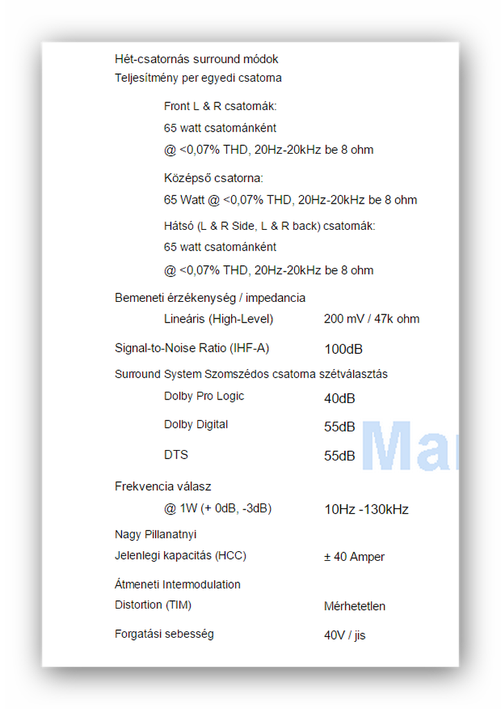

De mit jelent az az adatlapján, hogy : Forgatási sebesség 40V / JIS ?

Ez a forgatási sebesség minek az adatlapján szerepel?
(#) sanyi1957 válasza reloop hozzászólására (») Feb 11, 2015 /
Köszönöm a választ.
A forgatási sebességet a HK AVR 445 adatlapján olvastam lásd. a mellékelt képen.

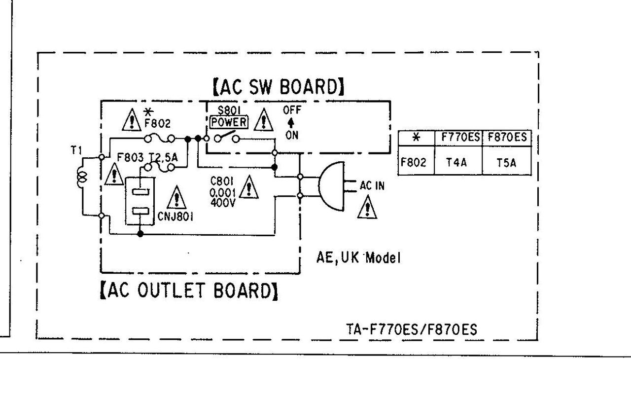

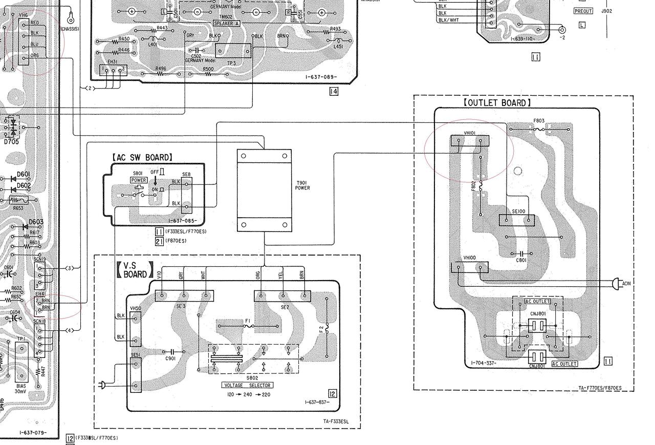

Volt pár percem ismét foglalkozni vele, igaz még mindíg műszer nélkül.
Amit kiderítettem, ez német model a szervízkönyv alapján. Nincs rajta bemeneti feszültségválasztó. Bekarikáztam a nyákrajzon mely kimenetek vannak nálam a trafón.
kék-fehér 220AC
piros-fekete
kék-narancs
barna-barna
Hőbiztosítónak nyoma sincs.
(Ugyanaz a manual, csak egy oldallal fenntebb.)

(#) reloop válasza sanyi1957 hozzászólására (») Feb 11, 2015 / 1
Megkönnyeztem ezt a slew rate fordítást
A ji pedig a görög mű (mikro). - megyek papírzsepiért...

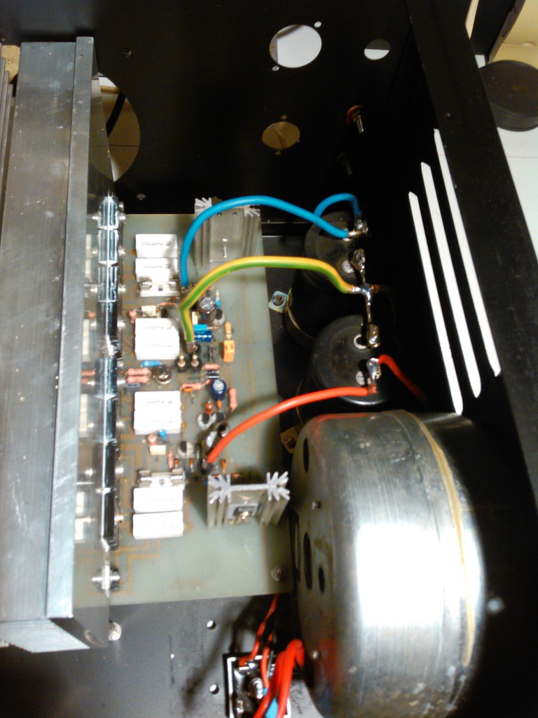

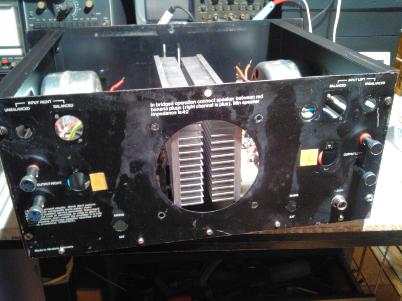

Sziasztok készül a legújabb végfokom,lassan de haladok
(#) voodoo válasza blasz hozzászólására (») Feb 11, 2015 /
Ügyes vagy! Mekkora lesz a teljesítménye? Amúgy mi ez Módosíott ST150?
(#) blasz válasza voodoo hozzászólására (») Feb 11, 2015 /
Igen a módosított,elvileg 400w körül tud/oldal,de most csak 230w a kicsi trafók miatt.Legalább nem melegszik majd

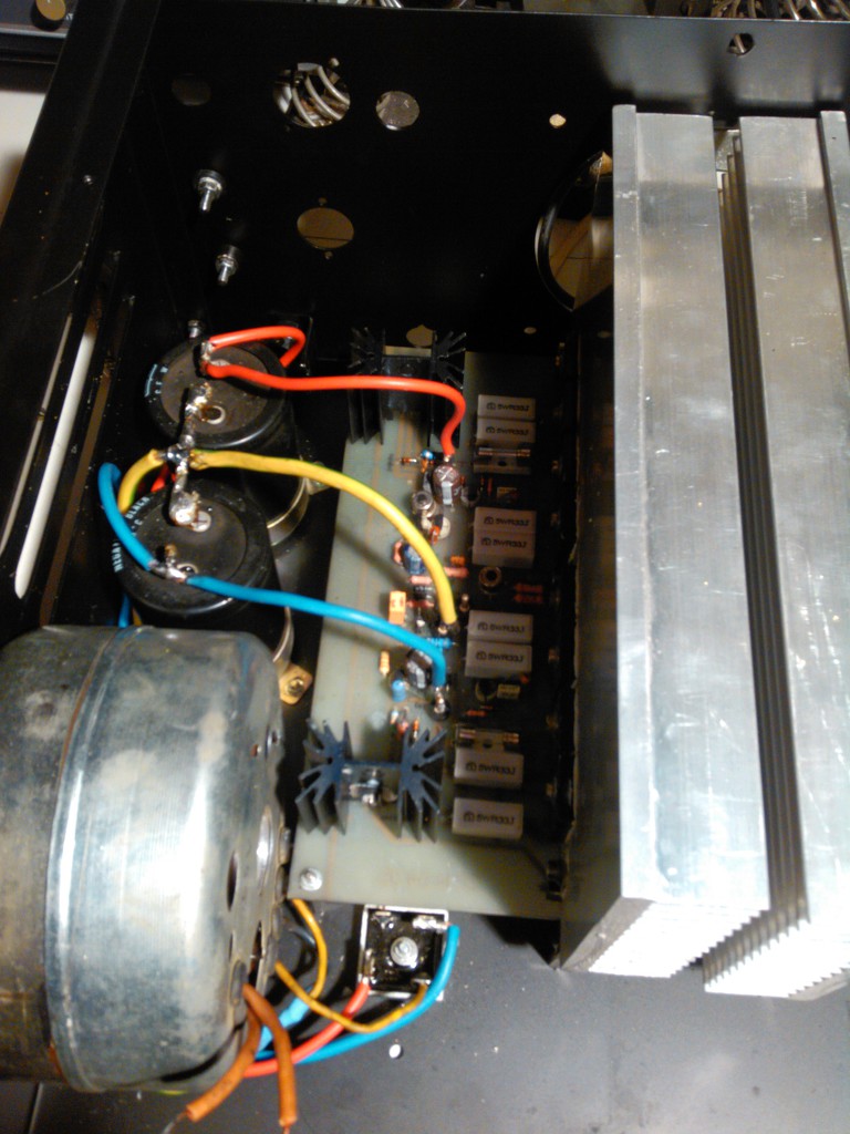

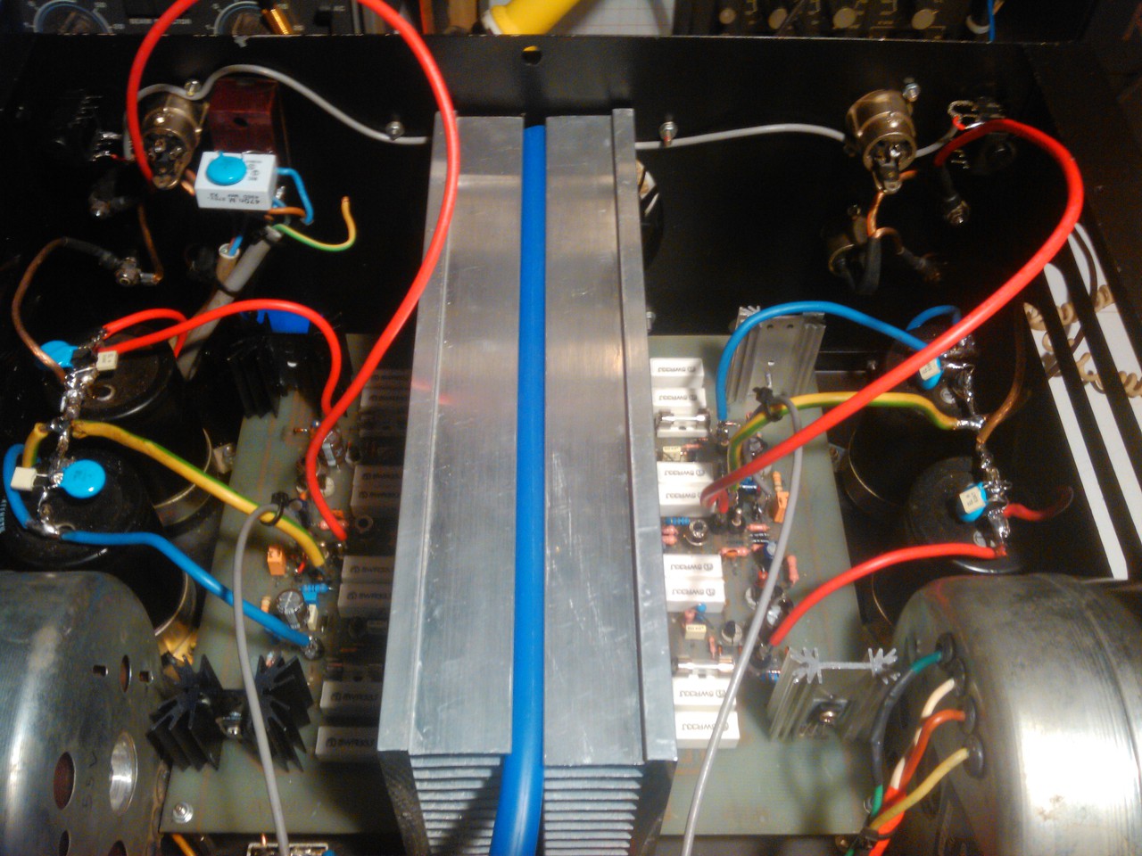

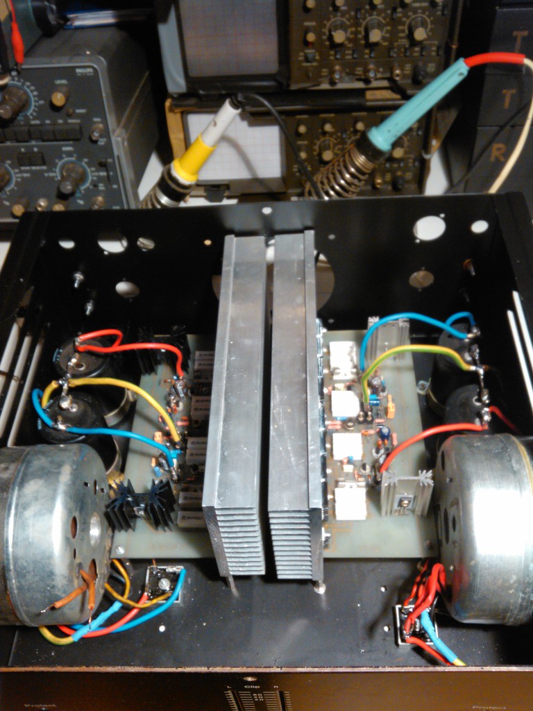

(#) blasz hozzászólása Feb 12, 2015 / 1
Sziasztok, ma szinte befejeztem a végfokot,sajna még koppgátlóm nincsen azt még csinálnom kell.A hosszú piros vezetékek azok a kimenetek,nem tudom hol lesz a védelem még benne ezért a próba erejéig hosszún hagytam őket.Kellett betennem lágy-indítót,mert csapdosta a 2db toroid a megszakítót.Nagyobb toroidok kellenének bele,de 204w igy is tud kimérve,a sinus töréséig.
És persze a jó öreg ST.tunning panelok benne.És persze teljesen alapzaj mentes.

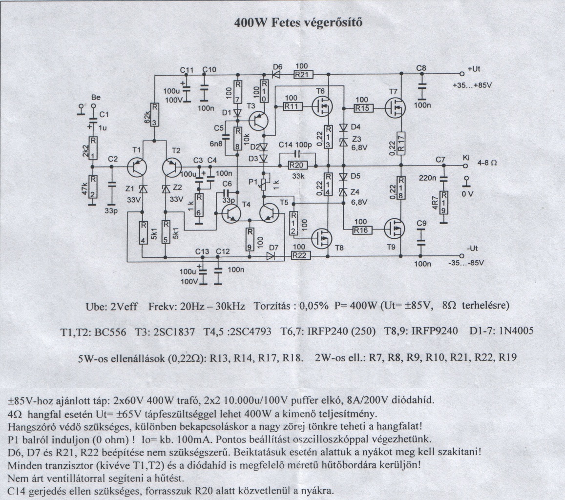

Kérdésem lenne egy olyan végfokkal kapcsolatba, amivel már vagy 2 éve foglalkoztatok ebben a topikban, konkrétan ez a baji elektronikás 400W-os MOS-fetes erősítő volna.
Azt akarom kérdezni, hogy ha megtoldanám 2 pár azaz 2-2 fettel még ezt a kapcsolást, meg ellenállásokkal, illetve kicserélném a meghajtó tranyókat erősebbekre, akkor vajon le lehetne-e illeszteni 2 ohm-ra ezt a végfokot? (Ha igen, akkor tutira mennék és nem csak 2 pár fettel, hanem 3 pár fettel egészíteném ki, a biztonság kedvéért.)
A második kérdésem, hogy szerintetek kellene-e mást is cserélni? (4 pár fettel (8db-bal) megépítettem már ezt a kapcsit, működött, már eladtam, de 2 ohm-ra nem illesztettem le sosem, meg nem mertem.)
A harmadik dolog: más tranyós erősítőbe szokott lenni egy ilyen kb 30 menetes légmagos tekercs, párhuzamosan vele 1 pár wattos, pár ohmos ellenállás (régen tudtam minek van benne), fetes erősítőbe az nem kell?
Köszi a válaszokat előre is!
(#) reloop válasza gandalfcappy hozzászólására (») Feb 12, 2015 /
Szia! Két nappal ezelőtt is szóba került, érdemes elolvasnod a korábbi bejegyzéseket.
A válaszhoz még egy alapvető információra volna szükség, hány voltról tervezed táplálni?
