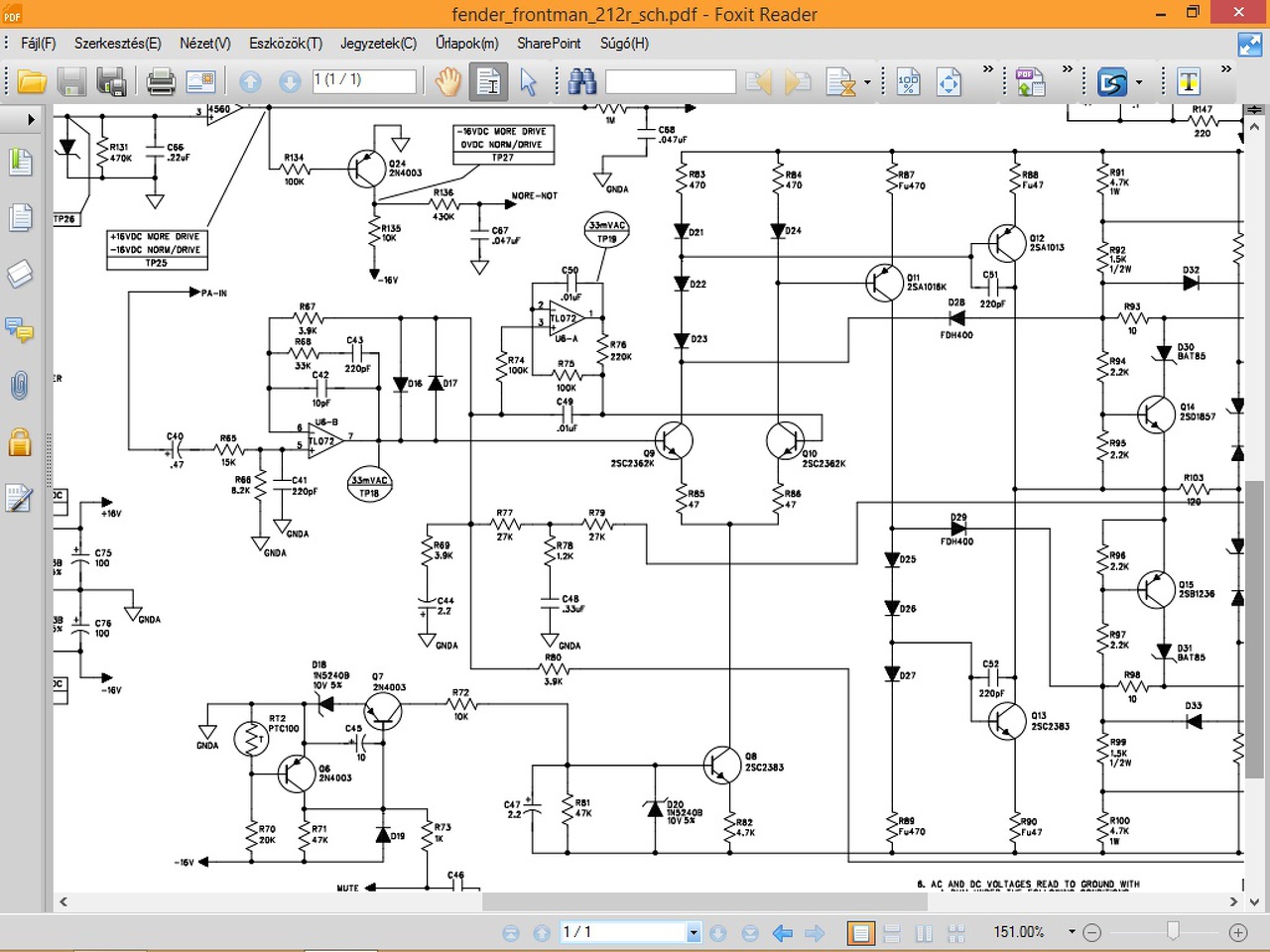

Üdv kollégák!
Segítség kellene, hozzám került egy konstrukció hibás hangszererősítő.
Fender Frontman 212R.
Típushibája az, hogy üzem közben időnként hatalmas puskaropogásszerű durranásokat hallat.
A probléma a végfokból jön (jött), ráadásul típushiba, rengeteg külföldi fórumon láttam ilyen témájú hozzászólásokat. A probléma megoldatlan, valami konstrukciós eredetű hülyeség.
A puskaropogás megszűnt az U6 -os IC cseréjével, viszont némításkor halk búgás és azt kísérő ropogás, pattogás hallatszik, szintén halkan. Mint mikor bezajosodik egy tranzisztor, vagy szakadozik egy ellenállás...
Érdekes megoldása van a némító áramkörnek, a diff. fokozat munkapontját billenti el a Q7 az R72 -n keresztül. Szerintem elég idióta megoldás, szívem szerint átépíteném.
Az U6 első fele limiterként funkcionál, ha jól vettem ki a rajzból, de a másik felének nem igazán értem a szerepét. Integráló fokozat, visszacsatolásban...
Szerintem túl van bonyolítva a dolog, egyszerűsítésre kérnék tőletek ötleteket.
A zaj végfokból jön némításkor, a PA-IN pontot GND -re kötve ugyanúgy fennáll a probléma, mikor némításban van.

(#) reloop válasza steelbird hozzászólására (») Feb 8, 2015 /
Szia! R80 honnan csatol vissza? Hangszóróval soros ellenállásról?

(#) tothbela válasza steelbird hozzászólására (») Feb 8, 2015 /
Üdv. Jópár 212 került hozzám ropogás miatt. Szinte mindnek a rázkódástól kilazult fehér kerámia ellenállások (R144/145) okozták a nyűgjét. Végleges megoldás az volt, hogy beültetési oldalról az ominózus ellenállások lábaitól, a legközelebbi villamosan kapcsolódó alkatrész lábához hajlékony vezeték vitte ezentúl a kontaktot. Pálmatexel, vagy valami rugalmas erősragasztóval pedig a nyákhoz ragasztottam a bűnösöket.
A fender ilyen integrátor szerű kapcsolásokkal próbálja meg szimulálni a csöves hangot.
Az R79 a végfok kimenetéről, az R80 pedig a hangszóró(k) hideg (?) pontja és R114/115 közös pontjáról csatol vissza .
(#) steelbird válasza reloop hozzászólására (») Feb 8, 2015 /
Igen, onnan.
Hmm.. ismerős ez az egyenszint-korrigáló kapcsolás...
De nem is ez a gond, ez maradhat, csak némításkor, mikor a diff. erősítő áramát lekapcsolja a némítókör, halk búgás van és sercegés.
Bemelegedés után viszont halkabb jóval a hibajelenség.
Csatoltam a teljes rajzot.
(#) steelbird válasza tothbela hozzászólására (») Feb 8, 2015 /
Köszi, én is feltettem a rajzot.
A két ellenállás ok, ennél a készüléknél a TL072 cseréjével az a hiba megszűnt.
De ez a halk búgás némításkor elég furcsa hiba. Meg ez a némítási megoldás, hogy megszüntetik a diff. fokozat emitter áramát...
Ha megszűnik a diff erősítő árama, akkor a meghajtó fokozat az R 91 től az R100-ig menő feszültség osztón keresztül elvileg 0V közelében van. Elvileg ha minden szimmetrikus, nem lehetne brumm, de nem az. Már a C55/C56 sem egyfotma, tennék bele két 47 µF-t. Második lépésben az R91 vagy R100 értékét kellene finoman megváltoztatni, mert mute állásban szerintem nincs a kimeneten 0Vdc. A kimeneti DC -t (némítva) megmérve, ki lehet számolni, mekkora módosítás kellene.

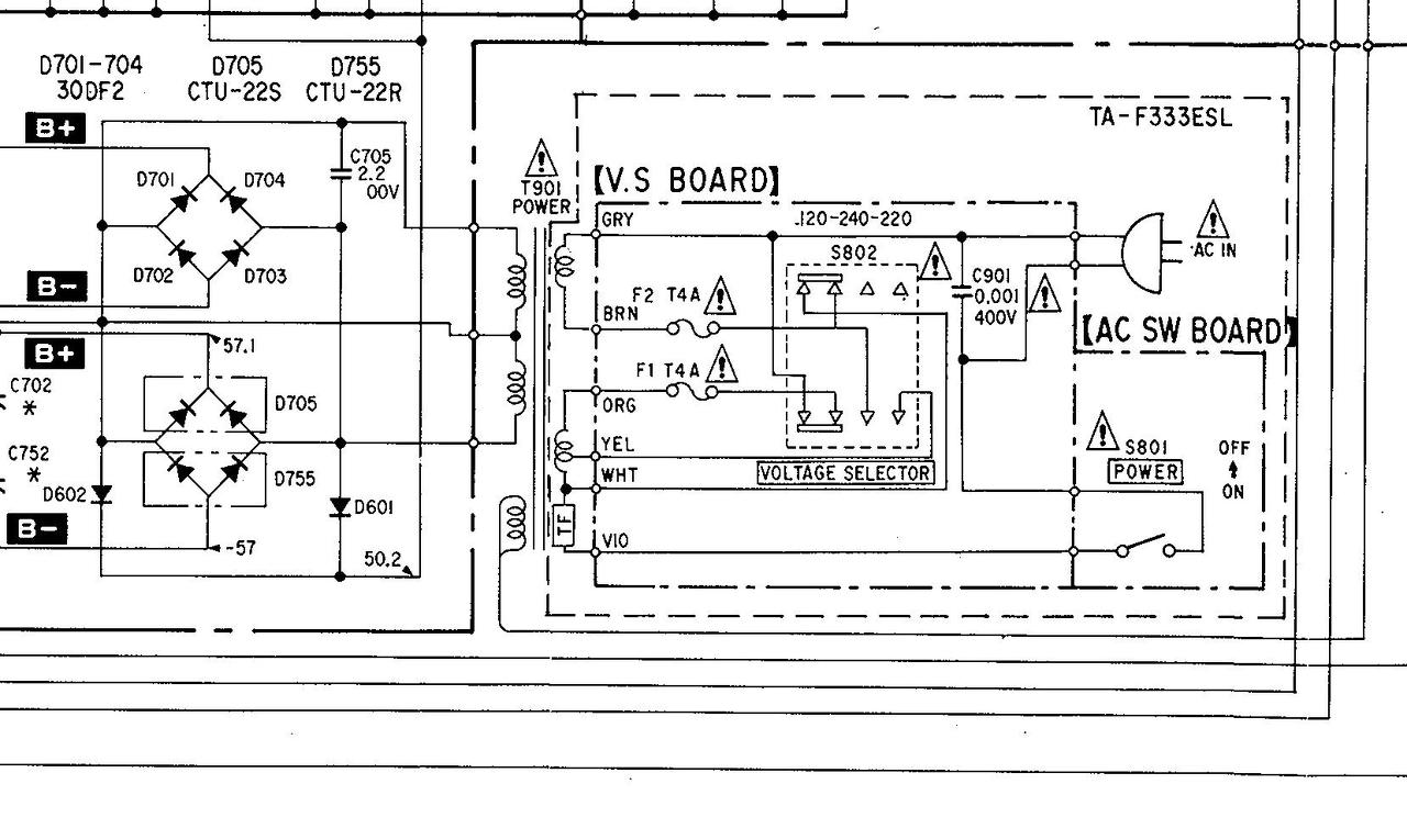

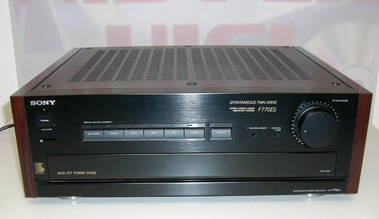

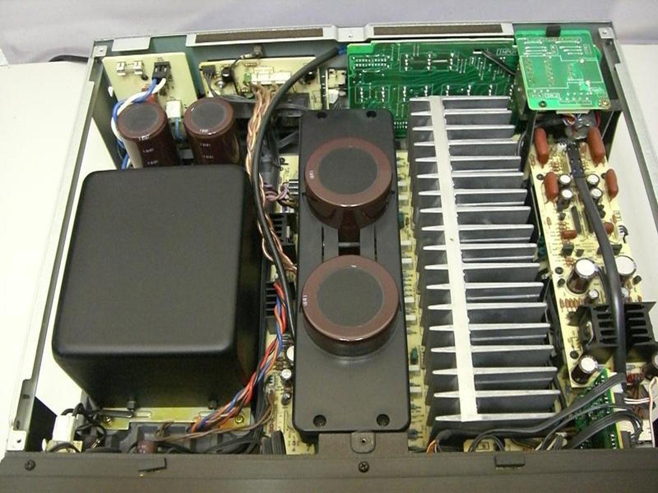

(#) q765 hozzászólása Feb 8, 2015 /
Szert tettem egy SONY TA -F770ES típusra, aminek úgynézki zárlatos lett a primer, vagy a szekunder oldala. A hiba úgy keletkezett, hogy az oldalára állítva használták. Tavaly már belekukkantottam, éscsak ezt a gondot találtam benne. Most tartozás fejében hozzámkerült.
A gond, hogy a trafó valami brutálnehéz fémköpenyben lakozik, csordultig töltve gyantával.
Gondolom javíthatatlan.
Kapcsolásirajza nincs valamelyikőtöknek hozzá?

A két középső szűrő akkora átmérőjű, mint egy sörösüveg
Hmm... azt hiszem, az lesz a megoldás, hogy a diff. fokozat áramgenerátorának ellenállását (R72) GND -re kötöm és a némítást pedig külön megoldom a végfok bemenetén máshogy...
Nem ördögtől való ez a némítás, számos helyen találkoztam vele és gond nélkül üzemelt.
A némított állapotú búgás akár a nyugalmi áram állítók aszimmetriájából is eredhet, a jelenség hőmérsékletfüggése szintén ebbe az irányba mutat.
(#) ozpecs válasza q765 hozzászólására (») Feb 8, 2015 /
Azért rendesen meg kellene nézni tényleg a trafó hibás-e amúgy meg legrosszabb esetben kiváltható egy toroiddal, a rajz szerint összesen két szekundere van csak +-57 V egyenfeszt állít elő. Ha ne tudod megcsinálni szerintem van aki megveszi így is Egy trafót kicserélni nem ördöngösség, le kell tesztelni stabil tápról, hogy arról rendesen müködik-e és kész.

(#) q765 válasza ozpecs hozzászólására (») Feb 8, 2015 /
Látod a rajzot? Én nemtudtam megnyitni...
Linkelnéd?
Le kell tölteni meg kell várni amig a get manual szöveg előugrik az ábra alatt és arra kell kattintani...elektrotanya igy müködik
A TF tekercsel szemben mi az az induktivitás "szerűség"?
Honnan láttad a kimeneteket?

(#) steelbird válasza q765 hozzászólására (») Feb 8, 2015 /
A TF az nem tekercs, hanem egy hőbiztosíték, ami a tekercsek közé van betéve, hogy jó termikus kapcsolatban legyen a tekercseléssel.
Lehúzva/kiforrasztva megnézted a trafót? Akkor is zárlat van, ha csak a 230V -ot kapja meg és levegőben van a többi kivezetése?
Én rengeteg Sony erősítőt javítottam, de azok közül csak egyben volt zárlatos a trafó, az is azért, mert azt elkapcsolták, a 110V -os primer tekercsre kapott 220V -ot.
Ott van a 220/110V -os kapcsoló, az jó helyen áll?

(#) q765 válasza steelbird hozzászólására (») Feb 8, 2015 /
Ezen gondolkoztam énis. Tavaly 10 percre néztem rá, azthiszem semmi nem jöttki a trafó szekunderéről. Persze az előtétről kapta a betápot. Úgymég nempróbáltam, hogy a rajz szerint ráadom a hálózatit, a tiszta trafóra.
Ketten néztünk idáig rá, állítólag mindkettőnk ugyanarra a következtetésre jutott.
Ha a 230V megvan és a szekundered nincs semmi, akkor nem zárlatos, hanem szakadt.

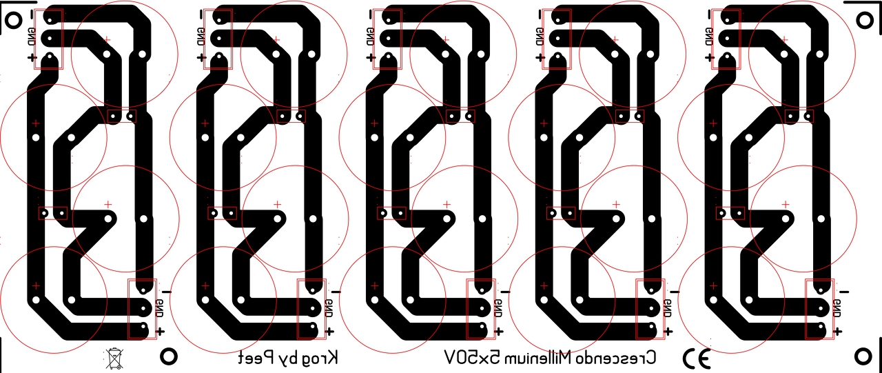

(#) lobbooo válasza reloop hozzászólására (») Feb 8, 2015 /
Átküldöm a lay-t megtudnád mutatni hogy készítenéd? Ennél szélesebb panelt nem tudok szerezni, és szeretném eggyen elkészíteni, 20x25cm-es. Hát lehet maradok akkor a nyitott végfokoknál, évek óta azt alkalmazom A trafó tekerésnél szerinted jó megoldás, hogy nem teljesen új tekercset készítek, hanem csak megtoldom forrasztással , szigetelem, és úgy érem el a kívánt feszültséget?
(#) tothbela válasza q765 hozzászólására (») Feb 8, 2015 /
Figyeld meg a rajzot! A lila és a fehér kivezetés közé van téve a hőbizti. Mind a két vezeték ki van vezetve a trafóból. innét kezdve a megoldás adja magát.
(#) reloop válasza lobbooo hozzászólására (») Feb 8, 2015 /
A trafó tekercs nyugodtan toldható.
