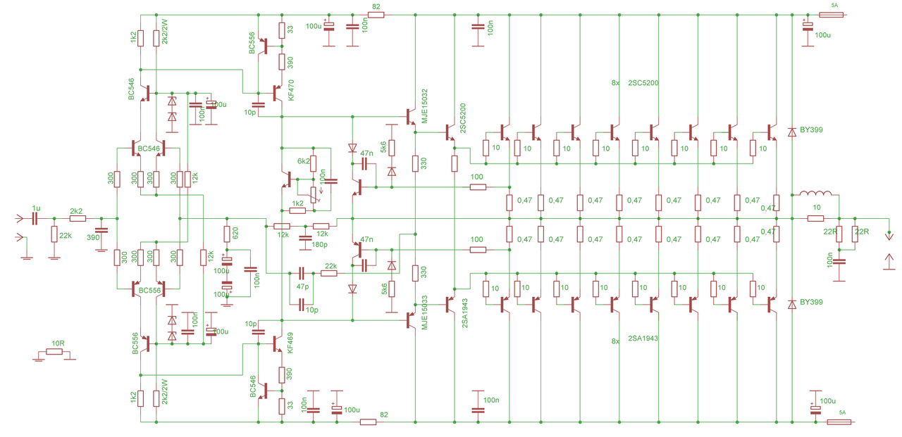

(#) blasz válasza ozpecs hozzászólására (») Ápr 2, 2015 /
Szia maga az át tervezés az biztos jó,csak nem vagyok biztos benne nem e kell valamit cserélni még,vagy betenni + ba.De megépitem igy ahogy megrajzoltam és próba.

(#) reloop válasza blasz hozzászólására (») Ápr 2, 2015 /
Ezzel nem leszel előrébb, a végtranzisztor meghajtóját nagyobb teljesítményű de kisebb bétájú tranzisztorra cserélted. Még egy fokozatra szükség van előtte, akár így, vagy akár így is csinálhatod.
(#) blasz válasza reloop hozzászólására (») Ápr 2, 2015 /
Köszönöm,ez járt a fejemben teljesen,amit javasolsz most,De ahogy néztem a panel méretét,most A4 hosszúságú lett már nem fér el több alkatrész majd a szög anyagon,de még arra gondoltam hogy a MJE340-350 et ha cserélném esetleg MJE15032-33 ra? Az nem lenne jobb megoldás? Vagy sületlenséget gondolok?
Ha nem építesz be újabb félvezetőket, akkor a 2SC5200/2SA1943 helyére tegyél MJE15032/MJE15033-at.
Nem kell ragaszkodni a klasszikus ST151 panelformához Bővebben: Link
Nem a formával van gondom,hanem a mérettel,nem tudok nagyobbat nyomtatni mint A4 és ez a plafon méret a 8db TO3 tranzisztor,és 1db bd139.Eddig is MJE15032-33 volt a meghajtó,de ha ez még elég,akkor marad ez meghajtónak.
És nagyon kerülném a+ vezetékeket,mert eddig hibátlan 0 alap zajjal készült mind,nem tudom a + vezeték nem e szedne össze zajt.

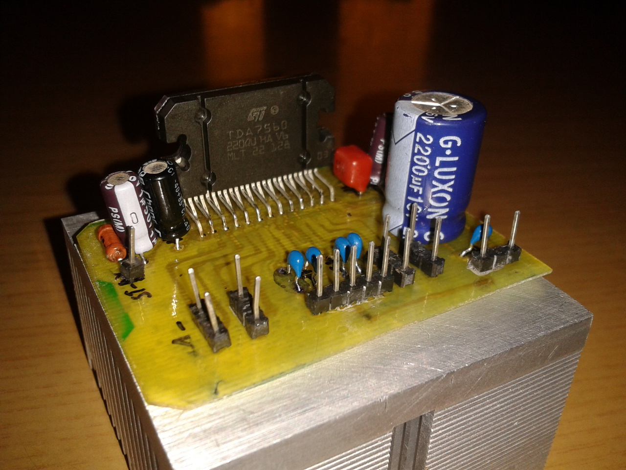

Elkészült első erősítőm Ami a vártnál jobban működik

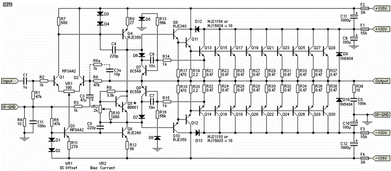

Sziasztok készitettem egy kiegészitő panelt a végfokomhoz,remélem jól rajzoltam meg,megnéznétek?Ehhez lesz a toldás.
Köszönöm

(#) reloop válasza blasz hozzászólására (») Ápr 3, 2015 /
Szia! Keresem nagyon (eddig hiába) a képet hogyan szokták ezt készíteni. Csak az emitter-ellenállásoknak ajánlott a nyomtatott áramkör, a tranzisztorokat egyszerűen bedrótozzák. Az erősítő többi részével 5 szálon kapcsolódik: ±táp, két bázis vonal és a kimenet.
Most látom a második képedet, nem erre gondoltam, a TO-3 tranzisztorok külön egységet képezhetnek, lehetnek akár tucatnyian.
A hozzászólás módosítva: Ápr 3, 2015
Így jobb lenne a helykihasználásod, ha ragaszkodsz a NYÁK-hoz.

(#) blasz válasza reloop hozzászólására (») Ápr 4, 2015 /
Szia mindenképp a nyák megoldáson gondolkodom,és a meglevő tápfesz miatt akarok + tranzisztorokat,/2x110vDc/,mert 4 pár az kevés szerintem neki,és sajna nem tudok letekerni a trafóból sem mert kiöntött darab sajna.De gondolom 6 pár már megbirkozna ekkora fesszel.
