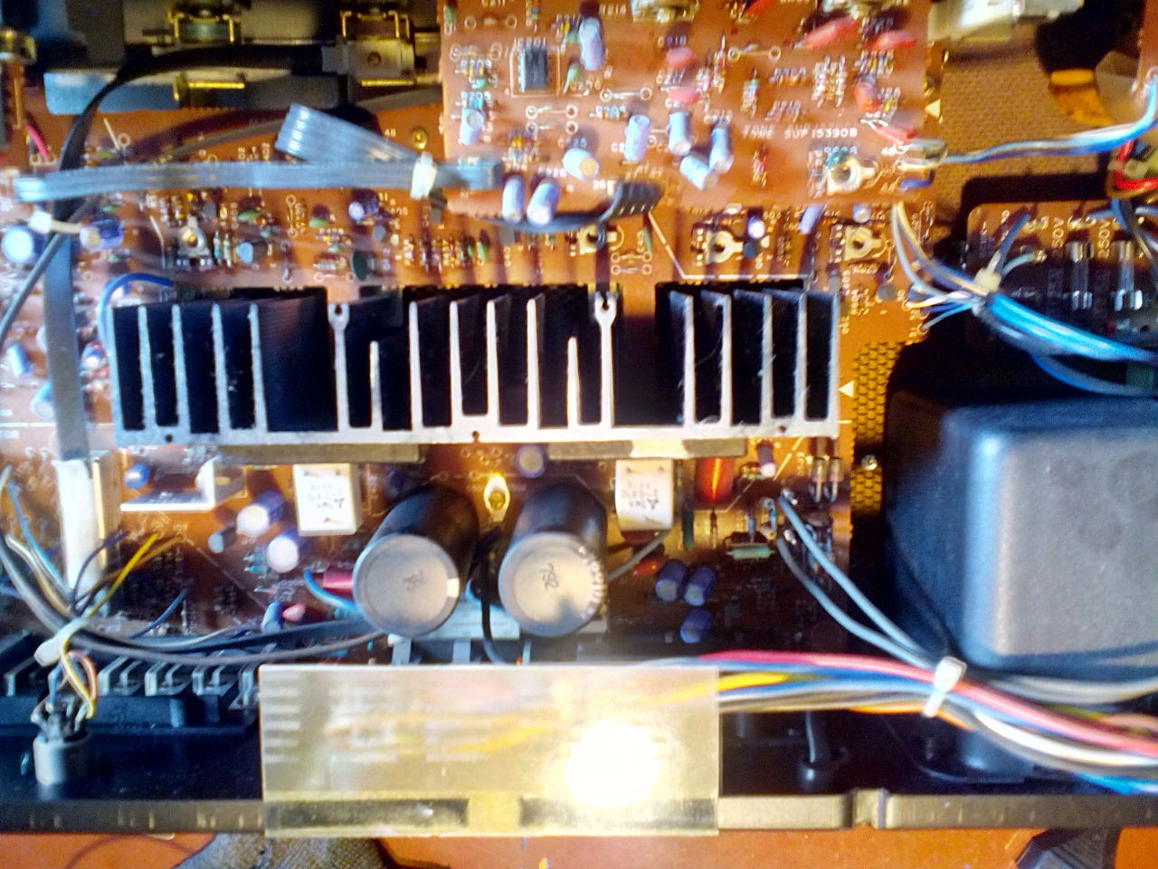

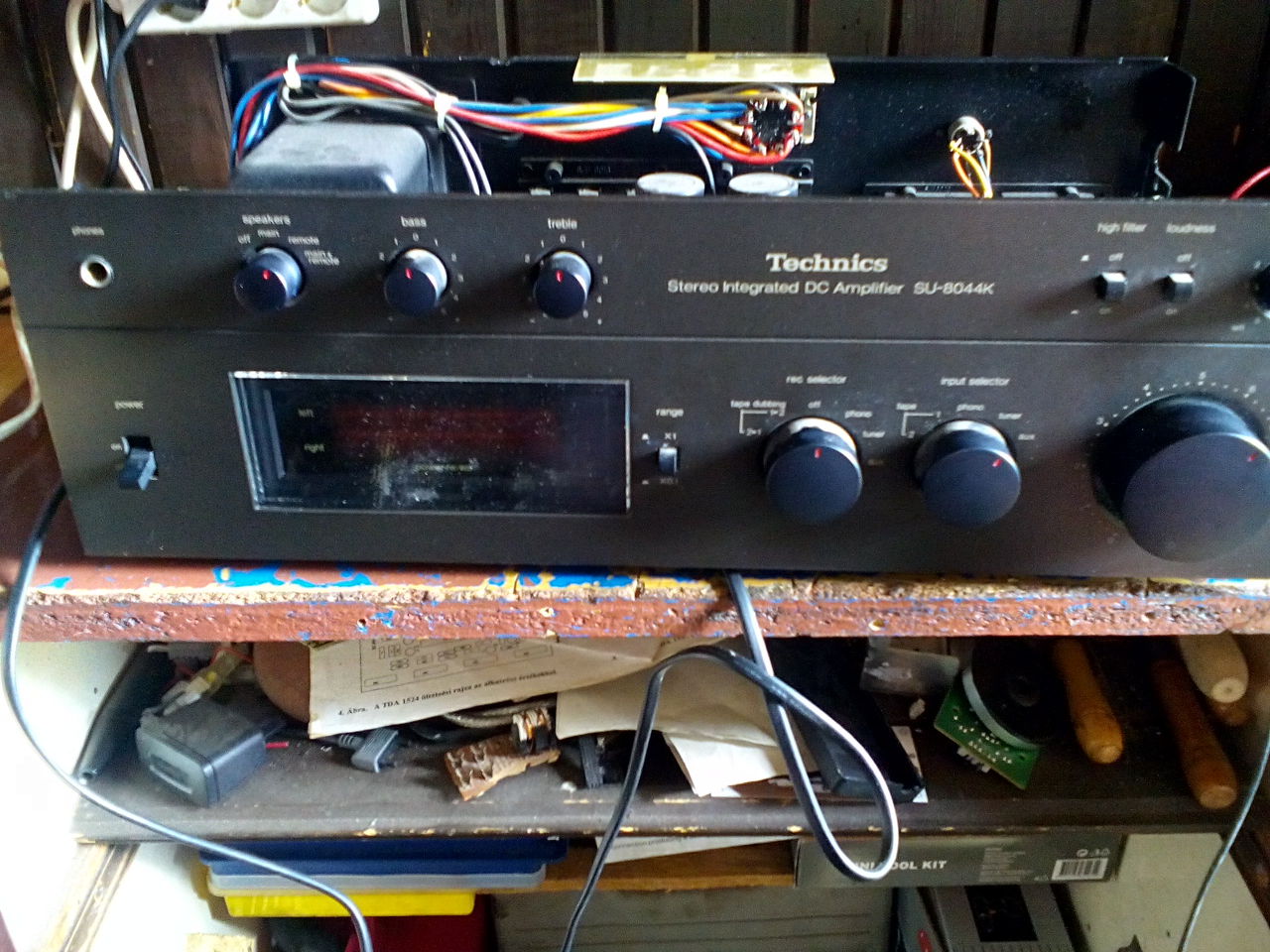

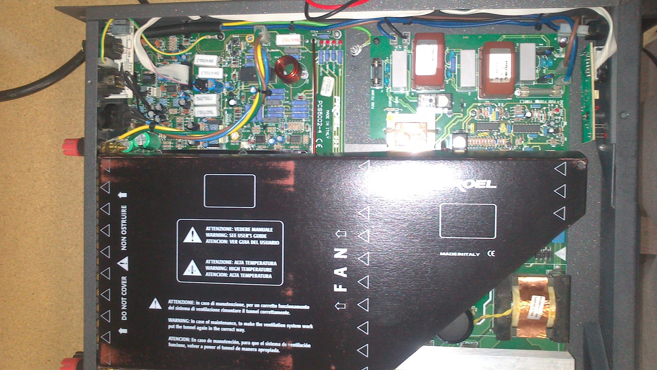

Találkoztatok már Proel PSW 1800-as végfokkal?
Kezem alá került egy. Az egyik oldala zárlatban volt. Kicseréltem a végtranzisztorokat (FJL4315/FJL4215).
Bekapcsoltam, jelet adtam neki és szól. Viszont a clip LED egy bizonyos hangerő után elkezd égni és kezd torzulni a zene. A másik oldalon viszont még csak a signal LED villog ugyanekkora bemenő jelnél.
Van ötletetek mi lehet a gond? Esetleg mi az a pár mikro kapcsoló a nyákon?

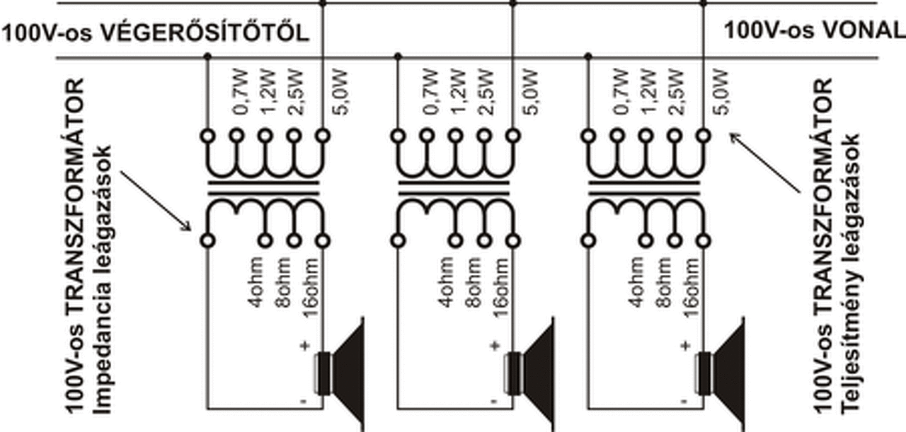

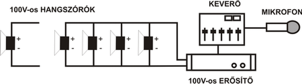

(#) tavwork hozzászólása Máj 9, 2015 /
Kérek valakit, hogy abban segítsen nekem megmagyarázni ill. felhomályosítani, hogy ha adott egy erősítő, amelynek van 100 V-os kimenetei is, akkor oda 4 db hangszórót milyen módon kell bekötni.
Az erősítő típusa:
BW-1120B keverőerősítő, 120W-os, 3 mikrofon, 2 sztereo bemenet, kétsávos hangszínszabályzó, fantomtáp a mikrofonoknak
Hangszóró típusa:
BS-1050 fali hang(fal)sugárzó, 30W-os, kétutas,
A hozzászólás módosítva: Máj 9, 2015
(#) gyuszo válasza tavwork hozzászólására (») Máj 9, 2015 /
Gondolom ez a kapcsolás segít :
A helyes polaritásra és a megfelelő teljesítményre figyelni kell.
(#) kameleon2 válasza tavwork hozzászólására (») Máj 9, 2015 /
Gyuszó beelőzött. De a lényeg. a 100V-os kimenet sok hangszóró párhuzamos, egy kimenetről történő meghajtására lett tervezve. Például iskolák, pályaudvarok, áruházak stb. Az erősitő kimenetén van egy vonalmeghajtó cséve, a hangszórókban pedig egy másik, ami visszailleszt kis impedanciára. A csévén több megcsapolás is szokott lenni a megfelelő hangerő beállításához.

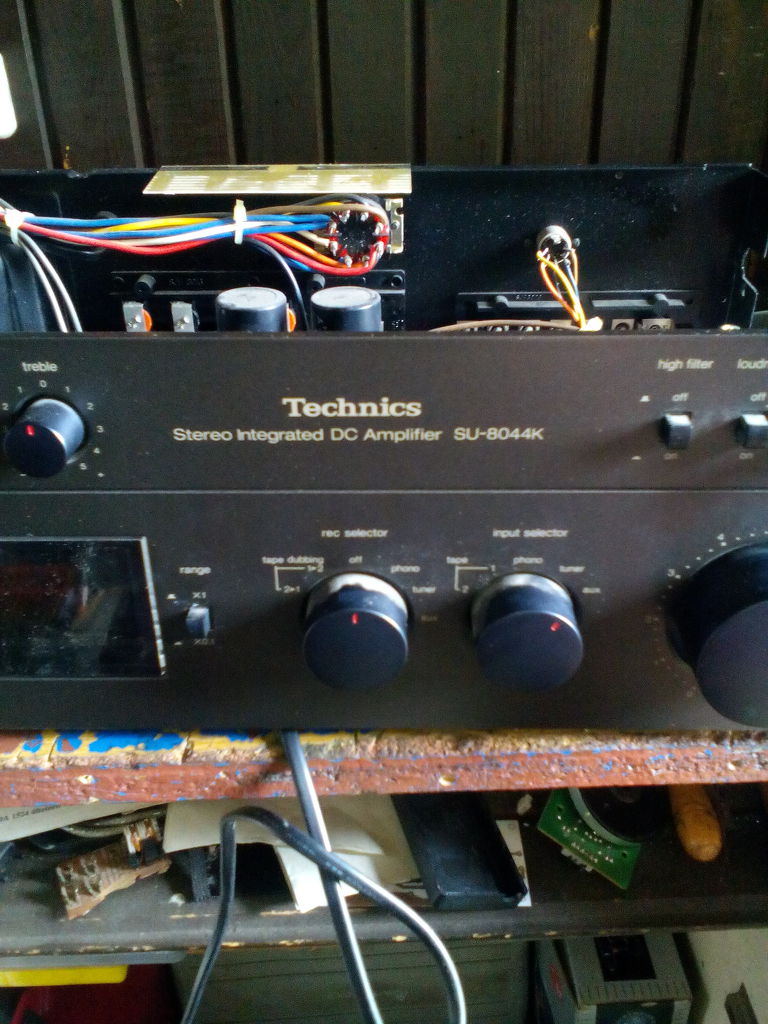

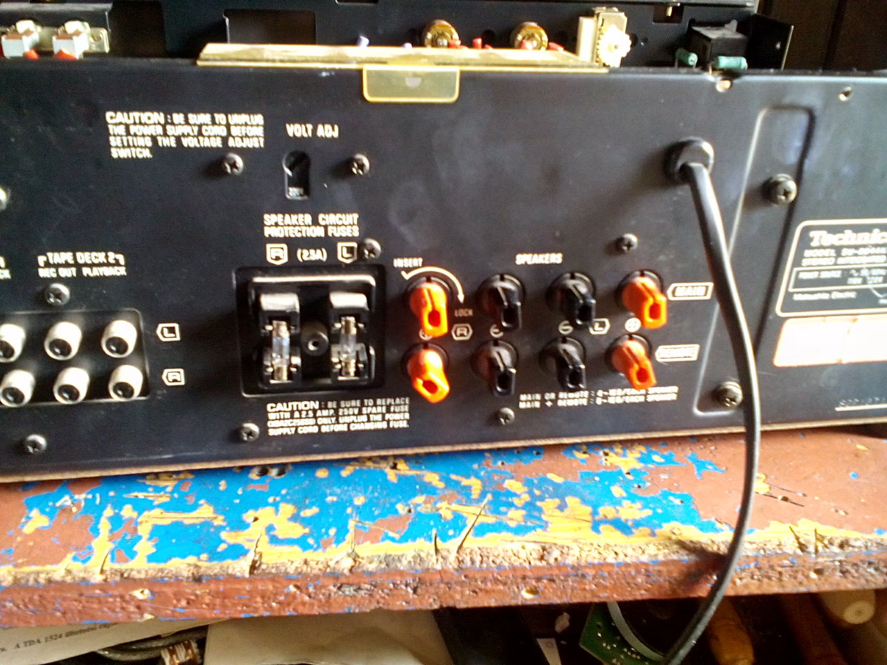

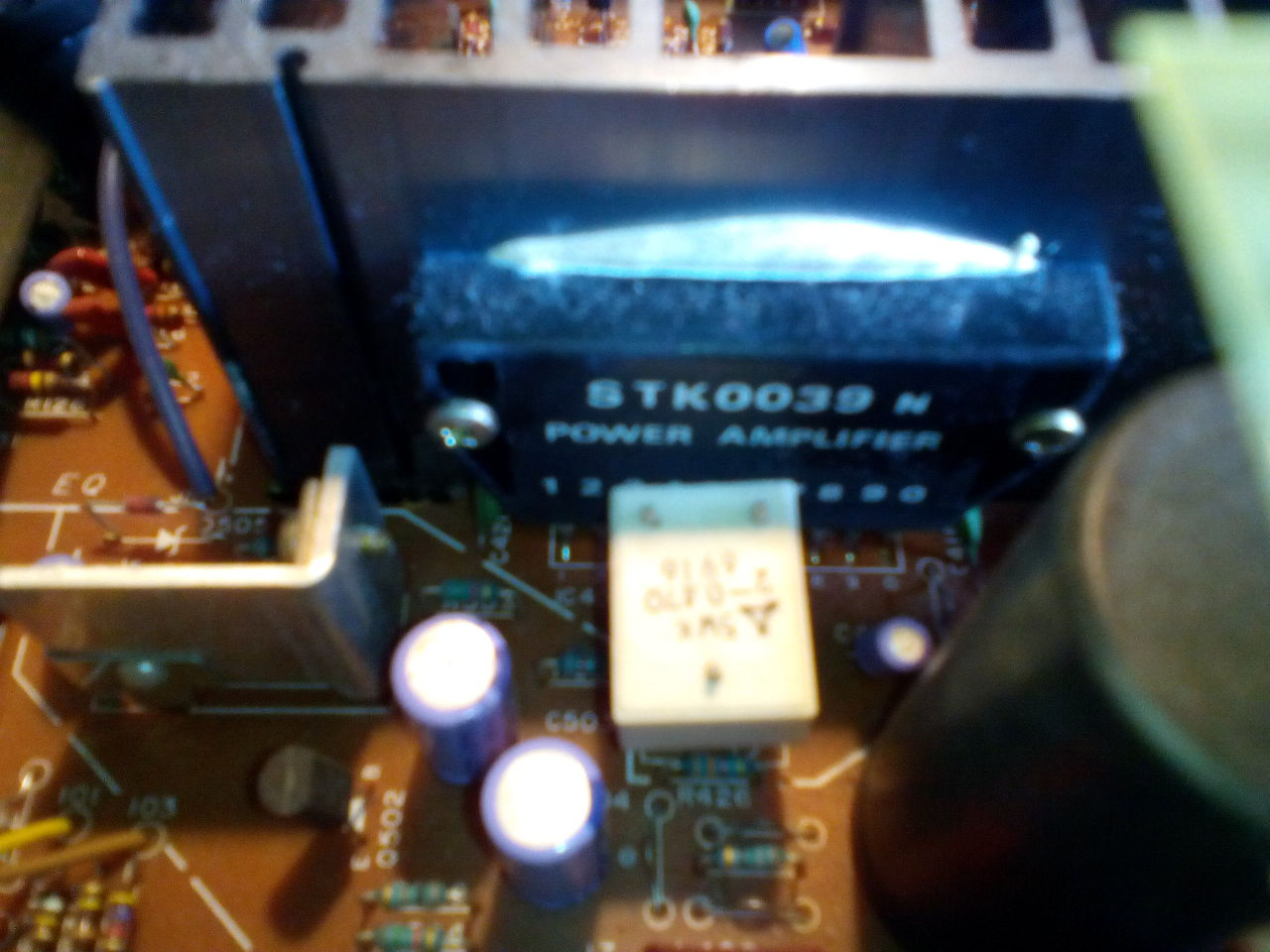

(#) Elektro Boy hozzászólása Máj 9, 2015 /
Szeretném a segítségeteket kérni.
Van nálam javításra egy erősítő. A tulaj szerint akkor ment tönkre, amikor az áramszolgáltató játszott az áram fel és le kapcsolásával.
Az erősítő hátulján van két biztosíték tartó is ami folyton kicsapkodja a 2,5A értékű biztosítékot háromnegyed hangerőnél, de amúgy is halkan szól végig. Én a végfok tönkremenetelére utalok. Stk végfok van benne. Semmit sem melegszik míg próbálgatom.
(#) zsozso72 válasza Elektro Boy hozzászólására (») Máj 9, 2015 /
Nekem nagyon úgy tűnik hogy az a két olvadó biztosíték a hangszóró és az erősítő közötti hangfalvédelmet hívatott szolgálni.
(#) Elektro Boy válasza zsozso72 hozzászólására (») Máj 9, 2015 /
Igen nekem is úgy tűnik. Két mélyközép és egy éles volt rákotve gyári hangfalban. Viszont a két mélyközép sorosan volt kötve így 8Ohm. Az éles külön. Az egyik mélyközép meghalt illetve az éles is. Kimértem műszerrel. Valaki már mókerolta a hangfalat, mert nem gyári a kötözése. A hibás hangszórókat lekötöttem, így csak a jó hangszórót kötöttem rá. De akkor sen volt jó. Szerintem a végfok is tönkrement. Mert halkan szólt.
A hangszóró védelemnek pont ez lenne a feladata,viszont ha átnézed a kapcsolást lehet hogy más lehet vele egy meglazult forrasztás,esetleg egy megnyúlt vagy tönkrement ellenállás vagy kondenzátor.Elsőként ellenőrizném hogy mindenhol megvan-e a tápfesz,nincs-e a kimeneten egyen fesz,és utána átnézném az alkatrészeket,és a vezetősávok.Viszont mindenek előtt felvenném a kapcsolatot reloopal,és kikérném az ő tanácsát is.
(#) reloop válasza zsozso72 hozzászólására (») Máj 9, 2015 /
Köszönöm a kedves ajánlásod, kimondottan hangsugárzó problémára utal, ha a kimeneti biztosítékot elégeti.
(#) Elektro Boy válasza reloop hozzászólására (») Máj 9, 2015 /
Viszon a hangsugárzó jó. Teszek egy próbát egy másik hangszóróval. Ha egyenáram jut a hangszóróra, akkor a végfok a rossz ugye?
(#) reloop válasza Elektro Boy hozzászólására (») Máj 9, 2015 /
Amikor vélhetően hibás készülék kerül a kezünkbe, semmi esetre sem kötünk rá hangszórót! Magától nem szokott egy készülék megjavulni, és a felesleges próbálgatás csak tetézi a bajt az esetek többségében.
Először beiktatunk egy áramkorlátozó izzót a hálózati feszültség egyik ágába, ami azonnal indikálja a túlterhelést, zárlatot.
Megkeressük a táp puffereit és megnézzük van-e rajtuk feszültség, ezt vagy a doksihoz, annak hiányában a kondin feltüntetett feszültségtűréshez hasonlítjuk. Ez utóbbi felénél kisebb érték már gyanús.
Elfogadható tápfeszültség esetén megmérjük a kimeneti egyenfeszültséget és 300mV nál kisebb érték esetén gondolkozunk el a hangszóró rákötésén. Érdemes venni a fáradságot és a beiktatni egy 20-100 ohm körüli ellenállást sorba a hangszóróval. Az elegendő a kimeneti jel észleléséhez, de egy váratlanul tápra ülő kimenet, vagy gerjedés esetén megóvja a végfokot és a hangszórót.
Megmértem, illetve kipróbáltam. A bal oldali csatorna jó, viszont a jobb oldalin kb. 60V egyenáram jön ki. Végfokra tippelek, hogy az szállt el. Szerinted? Nem is melegszik az adott oldalhoz tartozó. Elvileg akkor az lehet a hiba. Nem?
A jobboldal az amelyik halkan szól?
(#) Elektro Boy válasza reloop hozzászólására (») Máj 10, 2015 /
Igazából nem is halkan. Hanem ahogyan rákötöm a hangszórót és bekapcsolom az erősítőt, egyből kicsapja a biztosítékot.

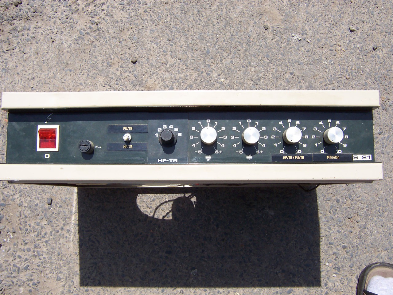

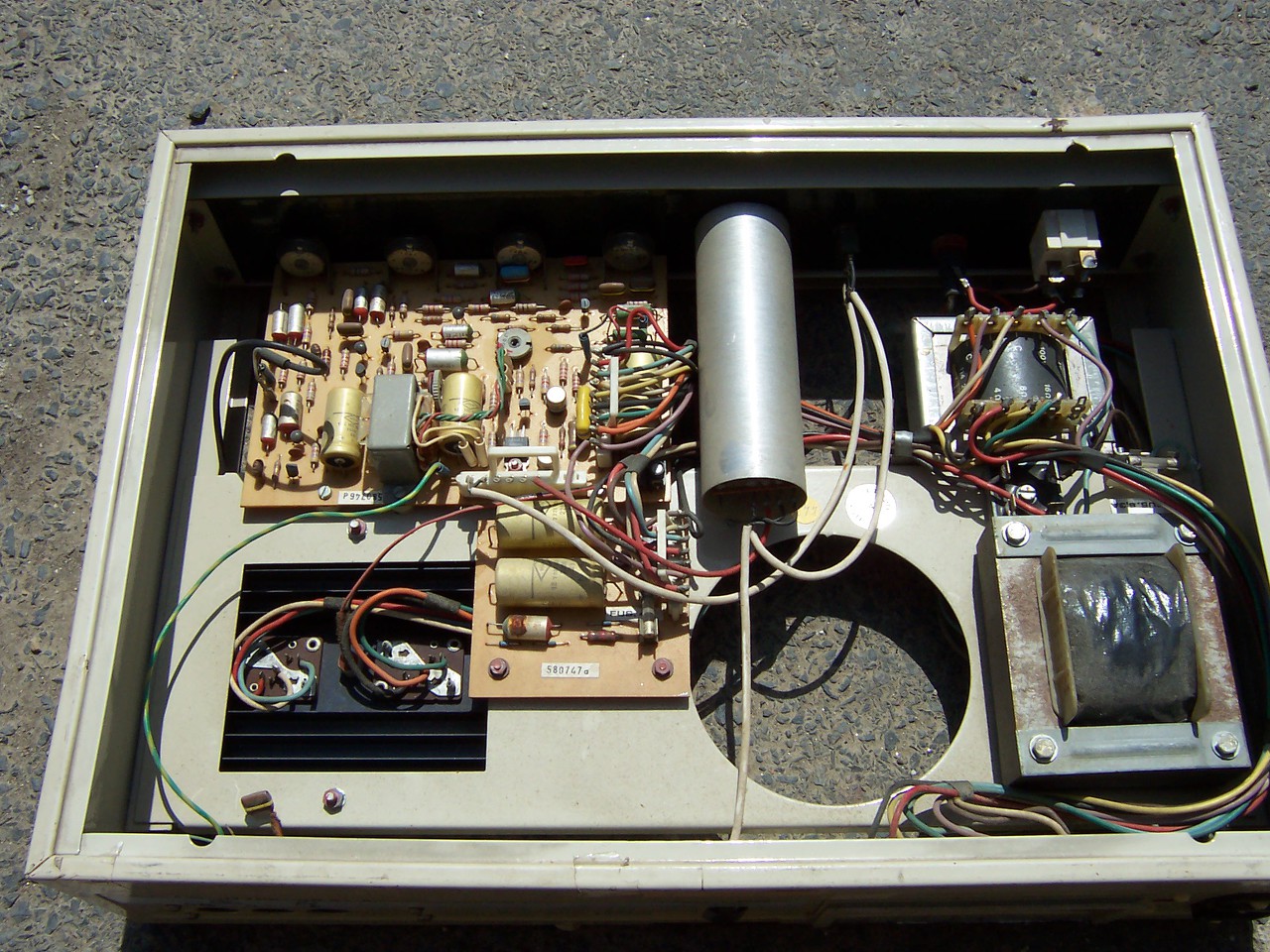

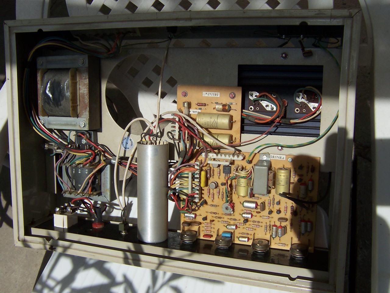

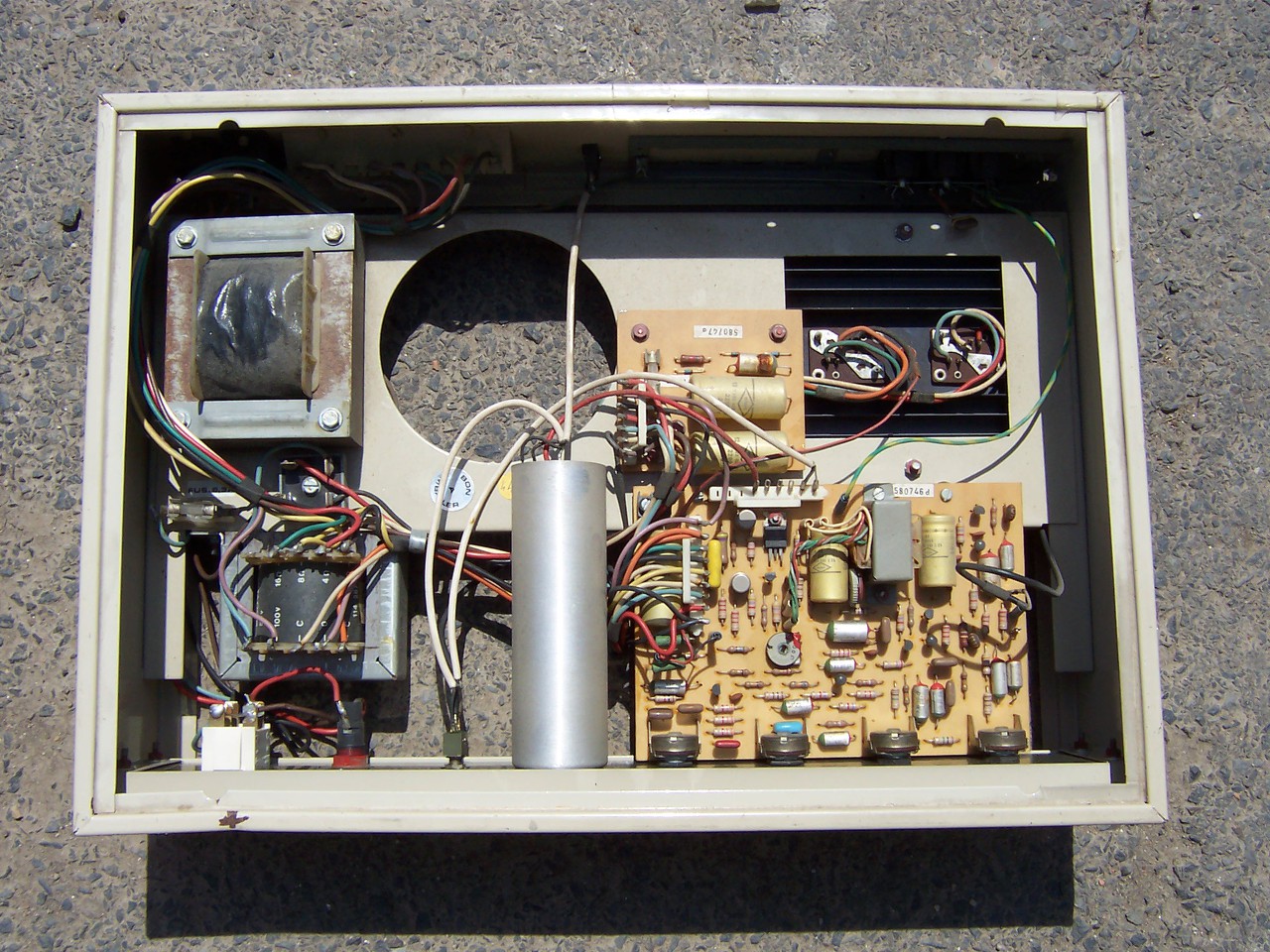

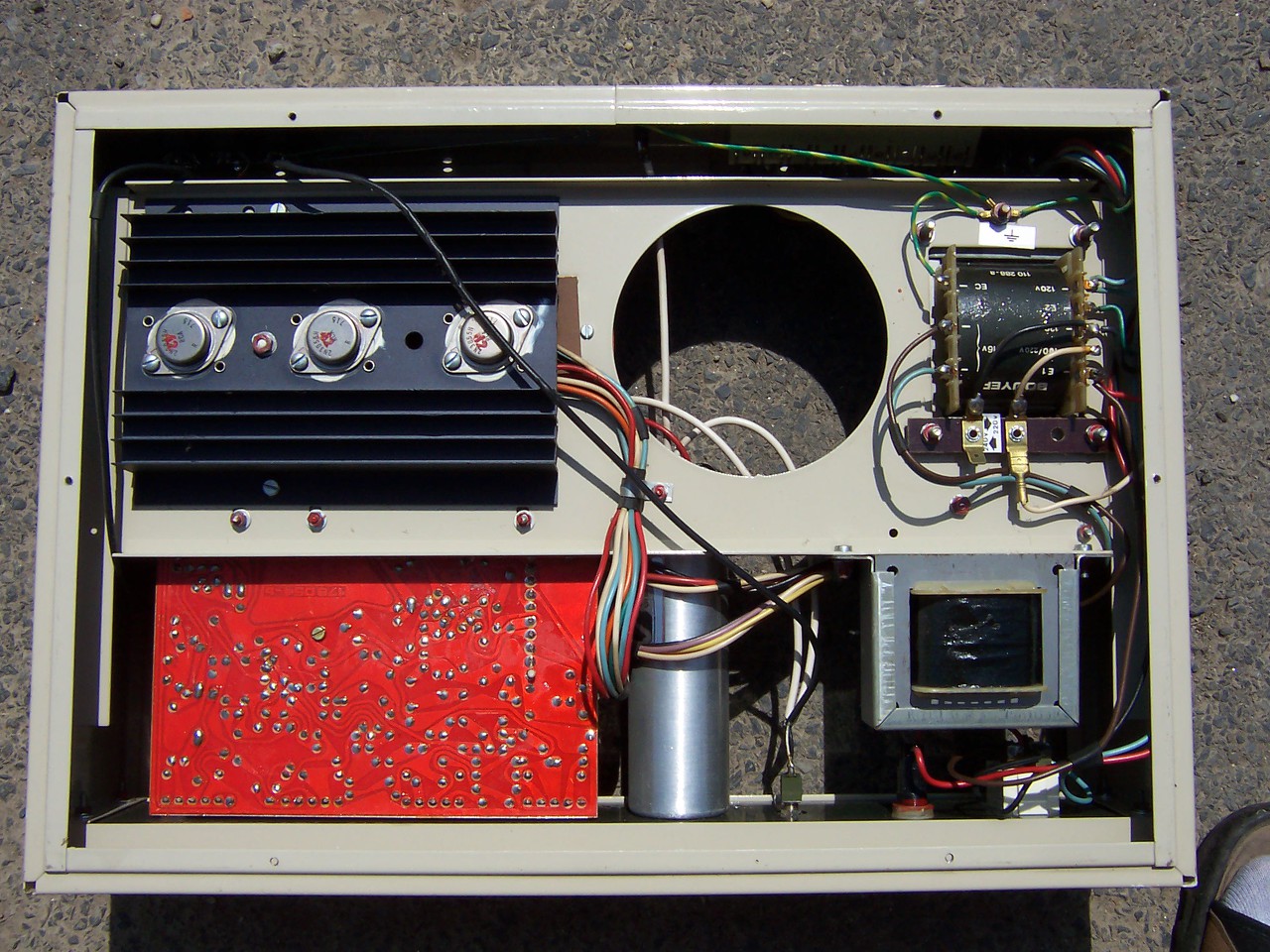

(#) mraulajos hozzászólása Máj 10, 2015 /
Találtam a képeken látható békebeli erősítőt. Az egyik bemeneten ad ki egy kis hangot, de bár milyen kevés jellel megyek rá, akkor is torz, de nem hangosít, csak egy keveset. A kezelő szerveknél, a kapcsolóknál nem értem mi micsoda. Lehetne ebből egy egyszerű erősítőt varázsolni, vagy kuka?
(#) reloop válasza Elektro Boy hozzászólására (») Máj 10, 2015 /
Így már érthető a készülék viselkedése. Amennyiben a jobb csatorna kimenete rövidzárat mutat valamelyik tápláb felé (kikapcsolt állapotban), akkor az IC csere elkerülhetetlen.
(#) reloop válasza mraulajos hozzászólására (») Máj 10, 2015 /
Szia! Látnád valami hasznát egy 20W-os monó erősítőnek?
(#) mraulajos válasza reloop hozzászólására (») Máj 10, 2015 /
Köszönöm, akkor ennyi!
