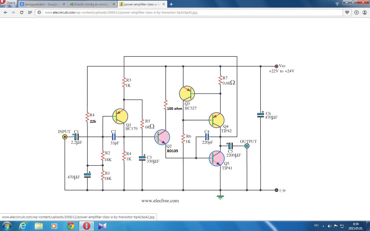

Üdv! Ezzel a moddal a bemeneti bias nem kap a tápból zajt. A BD max árama negyed amper, disszipációja másfél vatt alatti lesz. 22K, 100 ohm, 470 µF (100-1000) Ez a három alkatrész kell plusszban. A BD mehet rá a bordára, de egy 2X2 cm-es alu lemez is elég neki. Jó építést!
(#) nagysasy válasza Szabi1 hozzászólására (») Máj 1, 2015 /
Potik cserélve de a helyzet ugyanaz. A bal oldal nem reagál a poti állításra. Növelve a hangerőt a bal oldal késik közép hangerőn már nincs sok eltérés teljes hangerőn kb egyforma.
(#) tomi1990120 válasza tothbela hozzászólására (») Máj 1, 2015 /
Koszi a rajzot akkor mar a Q2 emiterevel nem kell sorbakotni azt a 33R-es ellenalast?

(#) tothbela válasza tomi1990120 hozzászólására (») Máj 1, 2015 /
Azért tettem a védőellenállást a kollektor körbe, (egyébbként értéke BD tranyónál 10-220 ohm között bármekkora) mert így megmarad az eredeti nyílt hurkú erősítés. Ezzel tiszteletben tartjuk az eredeti tervet. Az emitterbe téve csökkentené a nyílt hurkú erősítést, így a negatív visszacsatolás nem lenne elég hatásos.
100Res ellenallasom van de azt hiszem hogy 5w-os az jo lessz oda?
(#) djkoko válasza Beringer 600 hozzászólására (») Máj 1, 2015 /
Nagy köszönönet Mindenkinek a segítségért!!!
Tökéletes. Csak miliwattok melegítíik, fél wattos is elég, de ha ekkora az se baj.

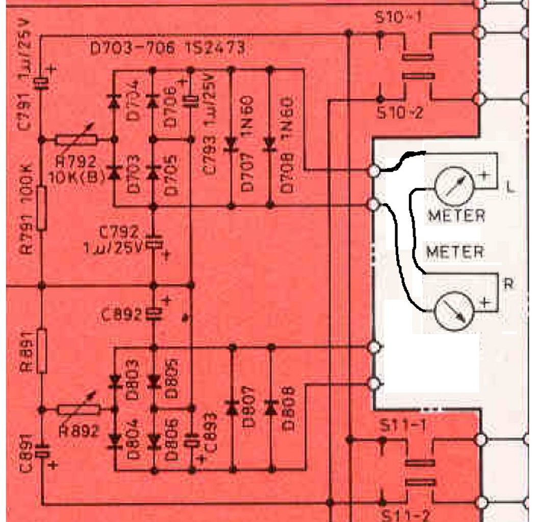

(#) nagysasy válasza nagysasy hozzászólására (») Máj 2, 2015 /
Tud erre valaki megoldást még a poti cserén kívül?
(#) steelbird válasza nagysasy hozzászólására (») Máj 2, 2015 /
Még az sem biztos, hogy poti hibás. Cseréld meg egymással a két potit, úgy kiderül, hogy a poti hibás-e, vagy más. Egyáltalán, megy a bal oldali műszer? Jelez, csak nem jót?
(#) nagysasy válasza steelbird hozzászólására (») Máj 2, 2015 /
A potik cserélve a műszerek működnek csak a bal oldali nem reagál a poti állításra. Jelez csak nincs szinkronban a 2 műszer egymással.
A hozzászólás módosítva: Máj 2, 2015
(#) tothbela válasza nagysasy hozzászólására (») Máj 2, 2015 /
Üdv! Szoktam felújítani hasonló erősítőket. Ilyen korú készülékeknél gyakori az elkók kiszáradása. Általában a tápszűrő kondikra gondolunk először, de a minőségi erősítőkben erre azért ügyeltek. Viszont elhanyagolnak nem a jel útjában lévő, úgymond kiegészítő éramkörökben lévő alkatrészeket. Ilyen például a kivezérlésmérő, vagy legutóbbi munkám során a DC ofszet figyelő áramkör kondenzátorai. A deprez műszer mágnese, vagy lengőrendszere is lehet beteg. Ha a két deprezt sorosan bekötöd az egyik csatornára, letesztelheted, hogy együtt mozognak-e. Ha igen, akkor érdemes tovább kutakodni, ha nem, akkor sajna nincs gyógymód.
Egyik műszert kösd ki és forraszd rá a másikra párhuzamosan. Ha (majdnem) egyformán jeleznek, akkor a műszerek jók.
Inkább az lesz a baj, hogy kiszáradtak az elkók. Cseréld ki az elkókat. Összesen 6 db van és mind 1µF -os.
Ennek a témának viszont a kivezérlés mérős topicban lenne inkább a helye.
(#) nagysasy hozzászólása Máj 2, 2015 /
Köszönöm kipróbálom mindegyiket. Diódáknak esetleg lehet valami köze ehhez?
Lehet, de nem jellemző, hogy dióda tönkremegy egy ilyen áramkörben. Nincs akkora áram, sem feszültség, hogy tönkretegye.
A műszerre sem jellemző annyira, hogy elromlik. De együtt, párhuzamosítva ki kell próbálni a kettőt és rögtön kiderül.
A kondik hibájával viszont már találkoztam több ehhez hasonló áramkörben. Próbára tehetsz rájuk pluszban is egy 1µF -os elkót, végigpróbálhatod sorban, a benne lévőkre pluszban "ráakasztva".
A kondikat néztem volna meg következő nekifutásra, viszont az egyik poti is szakadt volt ezért cseréltem mindkettőt.
(#) tomi1990120 válasza tothbela hozzászólására (») Máj 2, 2015 /
Na ma kiprobaltam a rajzod szerint es tenyleg semmi bugas nincsen szuperul mukodik koszi
