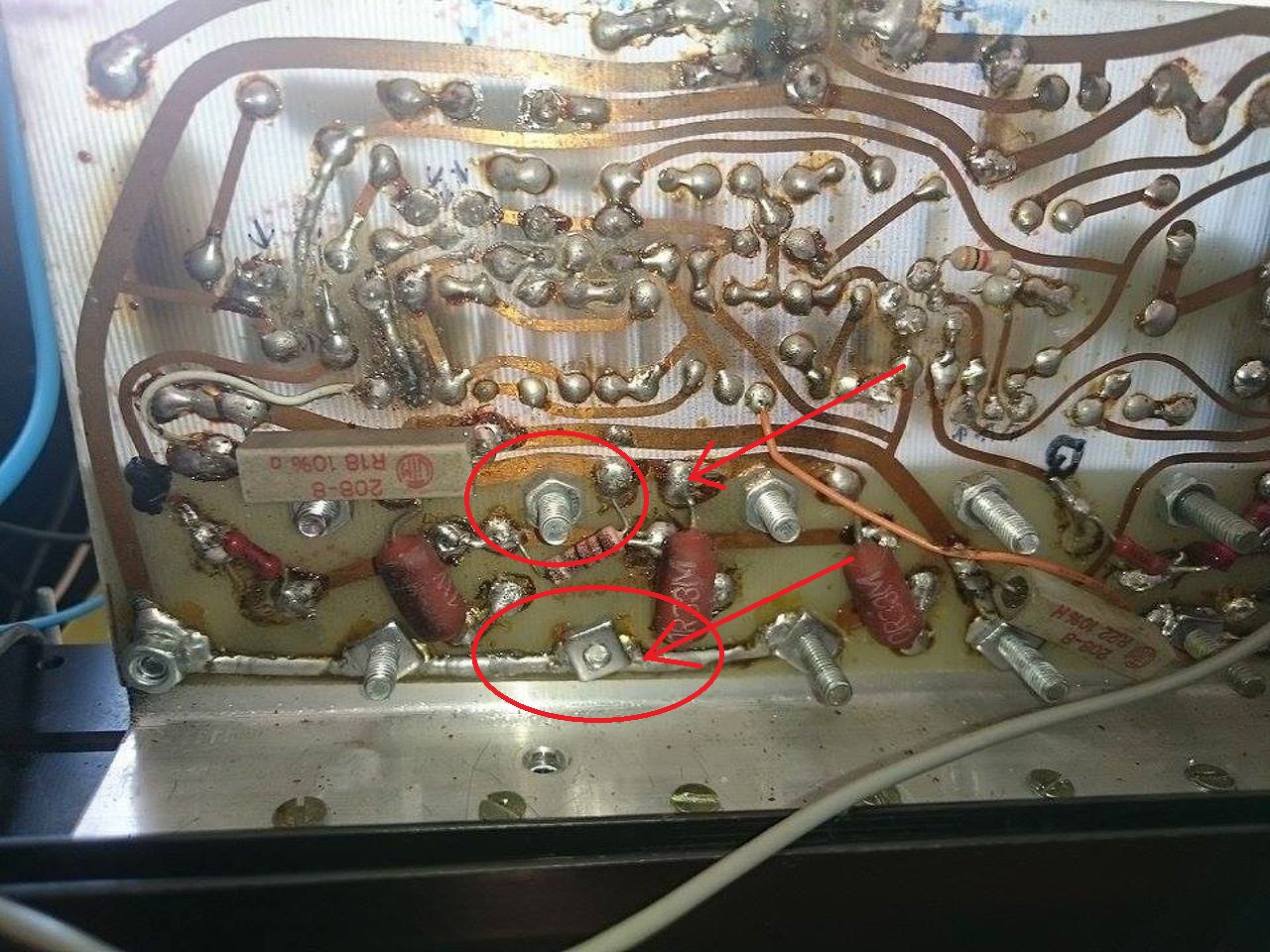

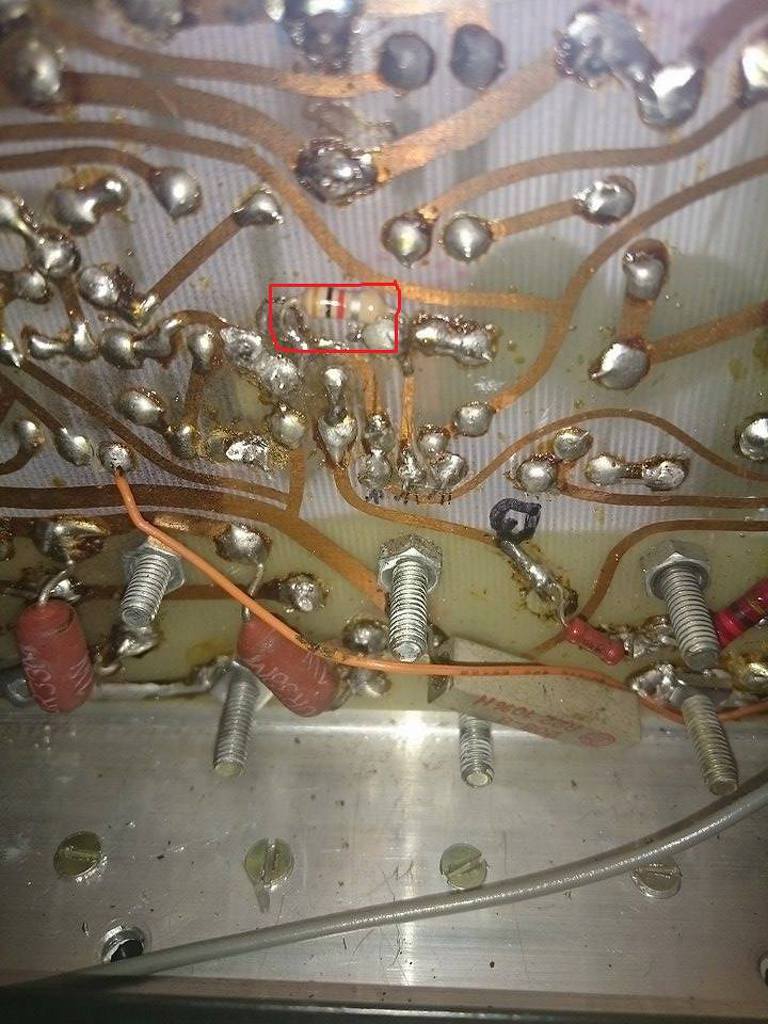

Úgy látom nem is nagyon kell keresgélni, a mellékleten bekarikázott tranzisztoron mérj kollektor-emitter feszültséget mindkét csatornánál. A tranzisztorhoz kapcsolódik egy ellenállás a forrasztási oldalon. A hibás csatornánál árulkodik-e arról valami, hogy onnan ilyen ellenállás leesett/letört. Állhatott több darabból is, hogy a kívánt értéket pontosan kiadja.
(#) krisz69 válasza reloop hozzászólására (») Szept 1, 2015 /
ez a hibás oldal amiről a képek készültek az összes alkatrész meg van mind 2 oldalon. megmérem mind mind 2 oldalt mit is mútat
(#) krisz69 válasza krisz69 hozzászólására (») Szept 1, 2015 /
Itt vannak az ellenállások.
(#) zotya1983 válasza krisz69 hozzászólására (») Szept 1, 2015 /
Akkor mérj rajta c-e feszültséget a jó oldal lehet támpont hogy milyen eredményt kapj.
(#) GeorgeAudio válasza krisz69 hozzászólására (») Szept 1, 2015 / 1
A pirossal bekarikázott két csavar a tokon keresztül összezárja a nyíllal jelölt két vezetősávot!
Az jól van úgy? Mert szerintem nem.

(#) krisz69 válasza GeorgeAudio hozzászólására (») Szept 1, 2015 /
nem zárja össze. csak szűkös a hely. sokszor vissza ellenőriztem .

(#) krisz69 hozzászólása Szept 2, 2015 /
Sziasztok.Reloop kolegának köszönhetően meg van a gond. A nyugalmi áramal volt a gond. Az 1k ohm os ellenálást kicseréltem 1.8k ohmra és tökéletesen üzemel a végfog. Még pár teszen át fog esni mire kiveszem az égős védelmet ,de ez is nagy halladás És köszönöm mindenkinek a segitséget.Végül de nem utolsó sorban kösz Zotya1983

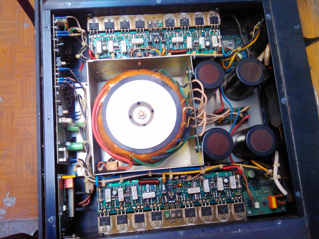

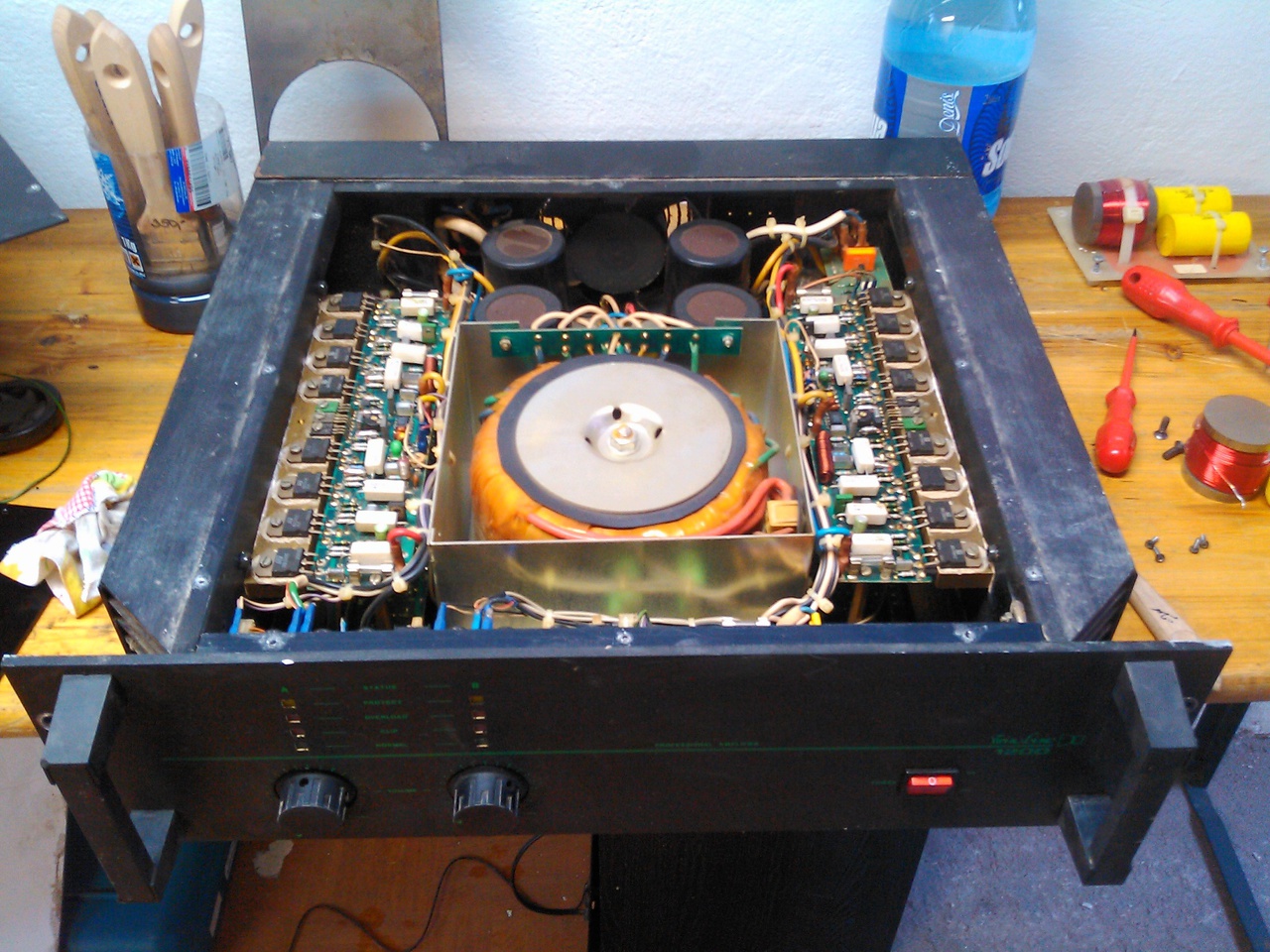

(#) balazska1987 hozzászólása Szept 4, 2015 /
Szeretnék egy kis segítséget kérni Tőletek, lehet hogy már volt dolga valakinek Twinline 1200-as végfokkal és nem okoz neki gondot a kérdéseimre választ adni, vagy ha nem akkor remélem közösen megfejtjük?!
Szóval a történet a következő, tulajdonomban volt 2 db Twinline 1200-as végfok tavaly megváltam az egyiktől, vettem egy nagyobb korszerűbb végfokot, az egyik még mindig meg van tökéletesen működik, viszont az elmúlt pár napban megkerestek bizonyos illetők hogy náluk van az én régebbi végfokom, de hiányos állapotban, de működik jeligével
Hát szemügyre vettem a dolgot, végül is az történt hogy kivették a gyári dobozából és egy aktív hangfalba szerették volna beépíteni, de meghiúsult a terv, viszont az alkatrészekből csak a következők maradtak meg: a 2db komplett végfokpanel a bordával együtt a toroid egyenirányítással és puffer kondikkal, úgy voltam vele hogy ha nagyon olcsón adják megveszem vissza, így egy nevetséges 10000Ft-ért az enyém lett.

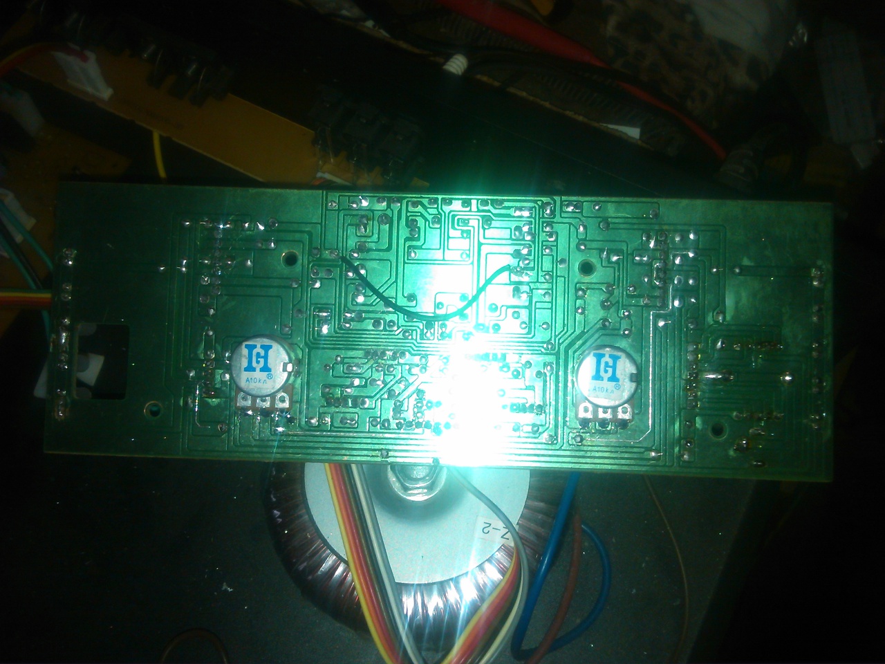

Sajnos nem boldogulok a bekötésével ugyanis oldalanként van 2-2db panel és az oldalak hidalva vannak, egy előlapi panel ami szerintem maga a hidalást vagy is a vezérlést csinálta a végfokpaneloknak az nincs meg
Tudnátok e segíteni abban hogy megoldjuk azt a problémát hogy az előlapi panelt kihagyjuk belőle és anélkül indítsam be illetve normálisan működtessem.
Délután készítek a panelokról képeket
(#) djloui válasza balazska1987 hozzászólására (») Szept 4, 2015 /
Szia, ha jártas vagy az elektronikában nem túl nehéz dolog a végtranzisztorok ismeretében könnyen megállapíthatod a tápegység polaritását, akkor gondolom a föld helye sem okoz problémát, a kimenet ott van ahová a tekercs megy, a bemenet pedig az IC környékén lesz de gyári panelról van szó így lehet fel is van szitázva. Ha pedig hidalni szeretnéd egy egyszerű fázisfordítóval megoldható.
(#) Tiggey válasza balazska1987 hozzászólására (») Szept 4, 2015 /
Sárga vezeték a kimenet, piros+ kék- fekete nulla. A frontpanel ránézésre ugyanaz mint a 600-as, az pedig nem hidalt. Panel közepén van 3tű. Az egyik a jel nullája, másik a jel, utolsó az overload, vagy clip led. Egyik a kettő közül. Semmi sincs jelölve, és a legnagyobb probléma az lesz, hogy a védelmi panelok szoros kapcsolatban vannak a frontpanellal, mivel onnan kapják a tápfeszt, és a thermikus védelem is onnan megy. Amúgy a frontpanel tele van műveleti erősítőkkel, ami csak zajforrás. Építeni védelmet külön, a hidalás szempontjából meg alaposan meg kéne nézni a végpanelokat, nem-e élből fázist fordít két db. Mert akkor csak "szembe" kell kötni és kész. Ha tök egyformák, akkor fázisfordító kapcsolást kell építeni, és teljesen jó lesz. De ha raknál fel jóminőségű képeket a maradékról, biztos többet tudnánk segíteni. Ha a komplett elejét kibillented, lefényképezed, akkor összehasonlítom az én 600-asommal.

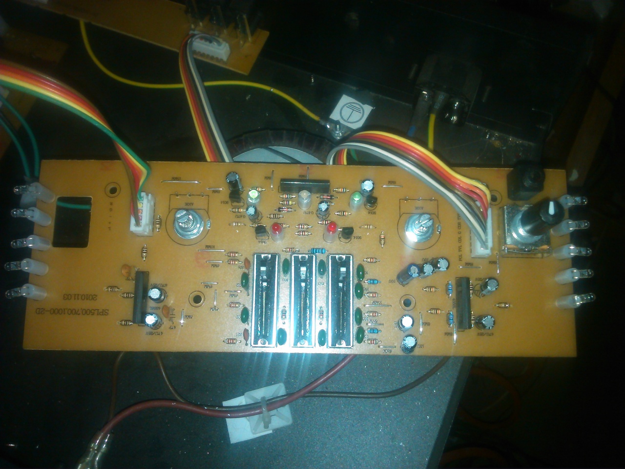

(#) bakmor hozzászólása Szept 5, 2015 /
Helló
Van valakinek egy Skytec spl500 eq series
Végfoka?az spl700 és 1000 széria ia ugyanez. A hangerő és hangszínszabályzóval van gond.
Kép kellenek a panel forrasztás oldaláról.
Rosszan került hozzám. A feszültségek megvannak de nincs erősítés. A hangszín sem működik.
Minden alkatrész jó.
Valakinek van ötlete mi lehet a gond.
Köszi mindenkinek.

(#) szucsistvan123 válasza bakmor hozzászólására (») Szept 5, 2015 /
Nincs véletlenül egy zárlatos kondi, vagy valami hasonló? Esetleg forrasztási hiba?
Forraszt át az egészet, Nálam van amikor beválik!

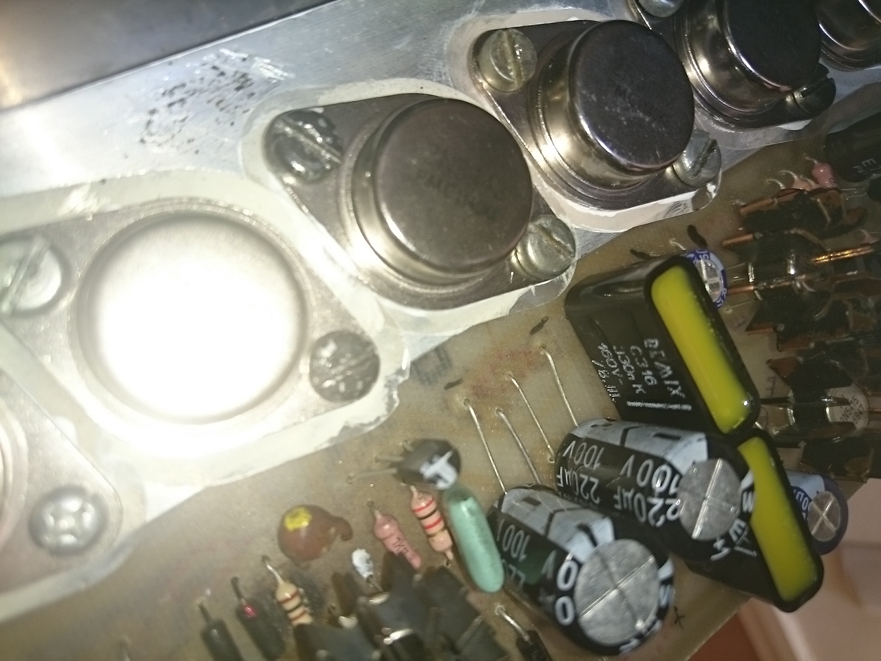

(#) krisz69 hozzászólása Szept 5, 2015 / 1
Gyerekek. Eddig müködött a dolog. Valoszinűleg hamis tranzisztorokva futottam. mind addig ment melég ki nem vettem az ellenállást a plu/minusz ágból .abba a pillanatba elcsattant.
(#) zotya1983 válasza krisz69 hozzászólására (») Szept 5, 2015 / 1
A hamis tranzisztor a megadott működési feszültséget 140vCE sajnos nem bírta béke poraikra!
(#) ozpecs válasza zotya1983 hozzászólására (») Szept 5, 2015 / 2
Gondolom a PMCI jelzésüek voltak hamisak, bár már találtunk MEV-es hamisítványt is de nem jellemző
(#) krisz69 válasza ozpecs hozzászólására (») Szept 5, 2015 / 1
Igen a pcm jelzésűek voltak Hestor ról rendeltem. De attól még lehet hamis. Mind adig ment minden mint a karika csapás még meg nem kapta a teljes táp feszt. Égősen indult. Égő nélkül is indult. Kivettem az ellenállást bisztir csere. És jőtt a csatt.
(#) Ge Lee válasza krisz69 hozzászólására (») Szept 5, 2015 / 2
Miért csodálkozol rajta, 228Ft volt. Legközelebb majd megnézed hogy hol veszel végtranyót, tanulópénznek jó volt. Egyébként én máshol sem vettem volna meg, tettem volna bele inkább normálisat (MJ sorozat). Az mondjuk háromszor-négyszer ennyibe kerül, de nem kell utána cserélni.

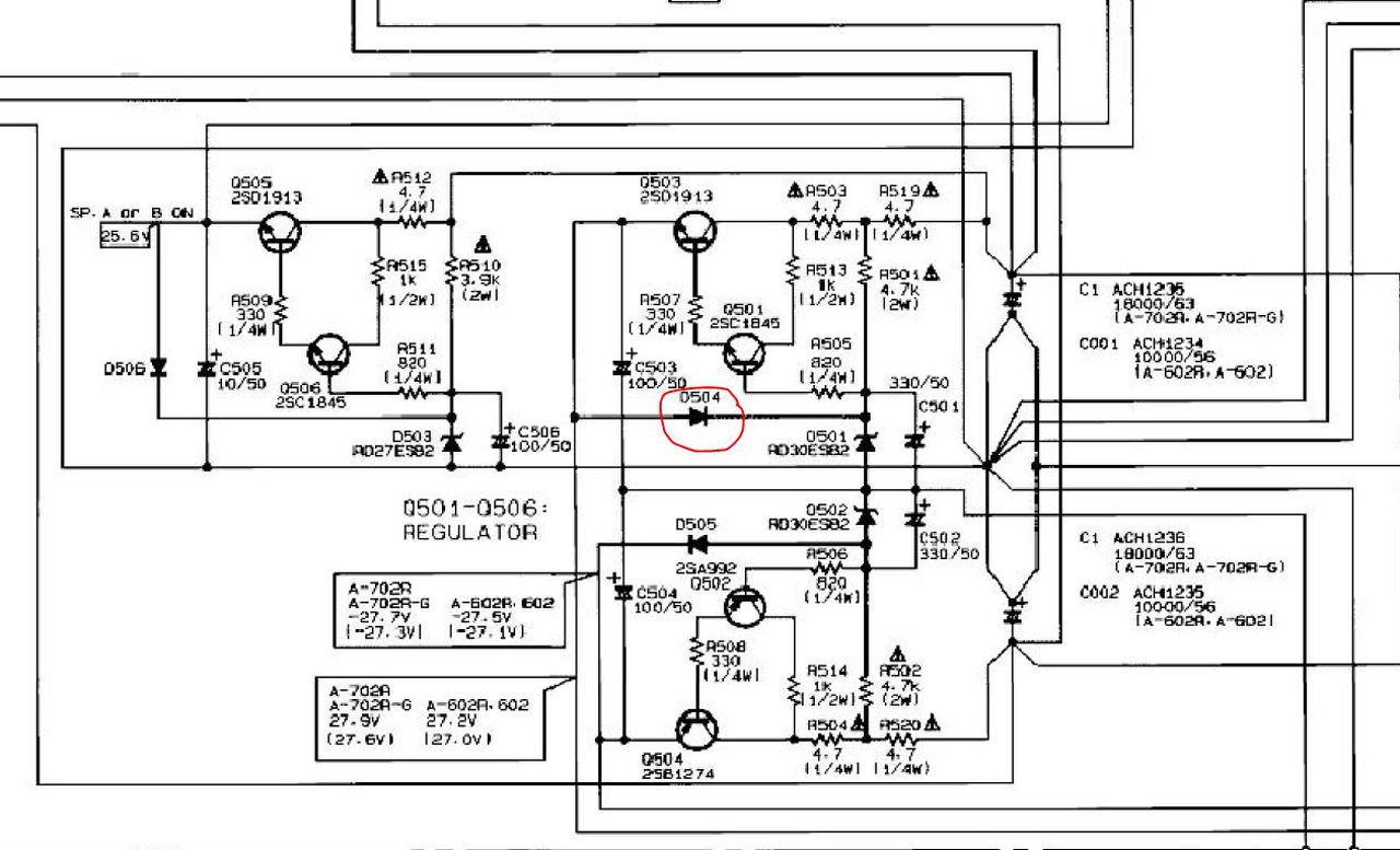

(#) Robi85 hozzászólása Szept 5, 2015 /
Egy Pioneer A-702R javításán dolgozom és lenne egy kérdésem. Van egy zárlatos dióda amit nem tudom mivel lehetne helyettesíteni. HSS104-02. Esetleg jólenne helyette az 1N4148-as?
Mellékeltem azt is, hogy hol van ez a dióda. Pirossal bejelelöltem.
(#) reloop válasza Robi85 hozzászólására (») Szept 5, 2015 /
Szia! Megfelelő helyettes.
(#) Robi85 válasza reloop hozzászólására (») Szept 5, 2015 /
Köszönöm szépen. Működik az erősítő.
