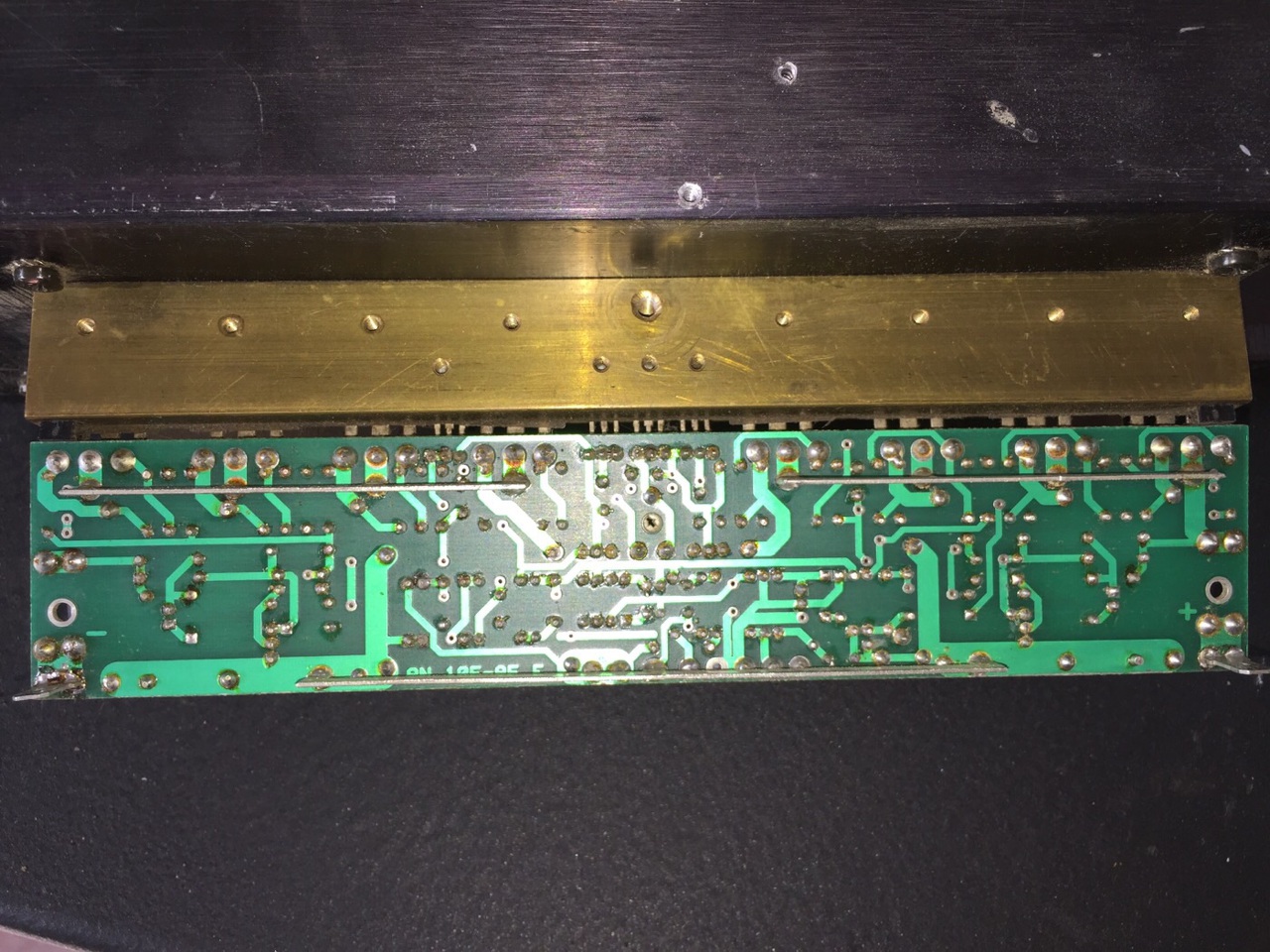

(#) balazska1987 válasza Tiggey hozzászólására (») Szept 6, 2015 /
Na most volt időm fotókat készíteni remélem hogy ebből kiderül valami
(#) Tiggey válasza balazska1987 hozzászólására (») Szept 6, 2015 /
Hát, a bekötés az úgy lesz ahogy írtam. Ha jól látom, a bal oldali biztosíték alatt van egy + jel. Ránézésre tök egyformának tűnnek. Lehet kell építeni fázisfordítót, hogy hidalhasd.
(#) balazska1987 válasza Tiggey hozzászólására (») Szept 7, 2015 /
Van készen fázisfordítóm a héten lesz időm kipróbálni majd visszanézem az műveleti erősítő lábait hogy a bemenetnél melyik a + és melyik a -.

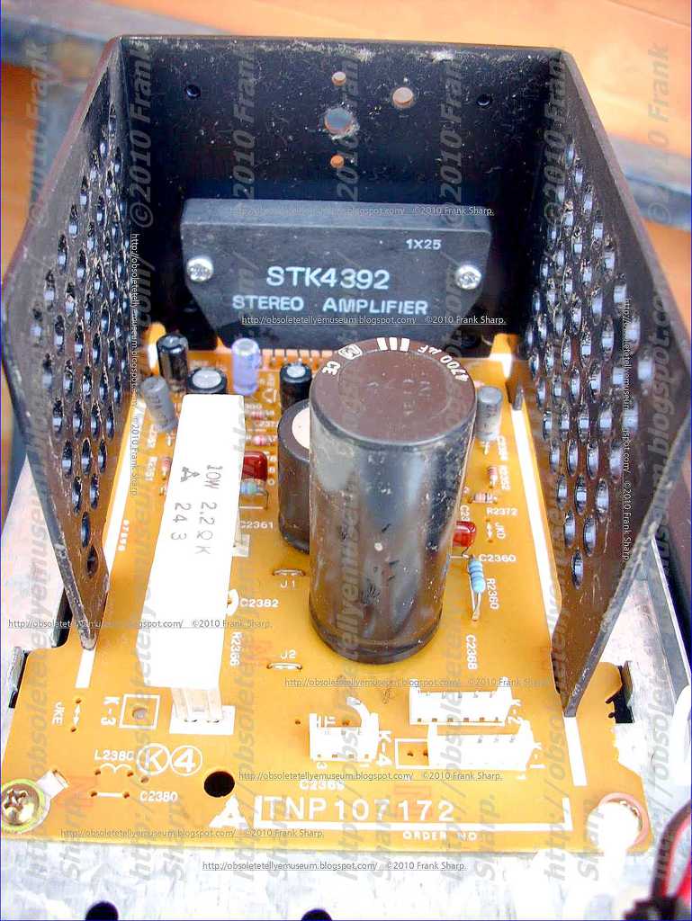

(#) ocskay hozzászólása Szept 7, 2015 /
szép estét mindenkinek
lenne egy kis segítség kérésem . ha tudnátok segíteni szereztem 1Db erösitő modult TNP107172 típus száma, beszeretném kötni, ha ebben tudnátok segíteni ?
köszönöm előre is .
*mod
A hozzászólás módosítva: Szept 7, 2015
(#) Szabi1 válasza ocskay hozzászólására (») Szept 7, 2015 /
Szia! GOOGLE:STK4392
Itt található egy csomó kapcsirajz ezzel az IC vel.
(#) ocskay válasza Szabi1 hozzászólására (») Szept 7, 2015 /
köszi Szabi a választ

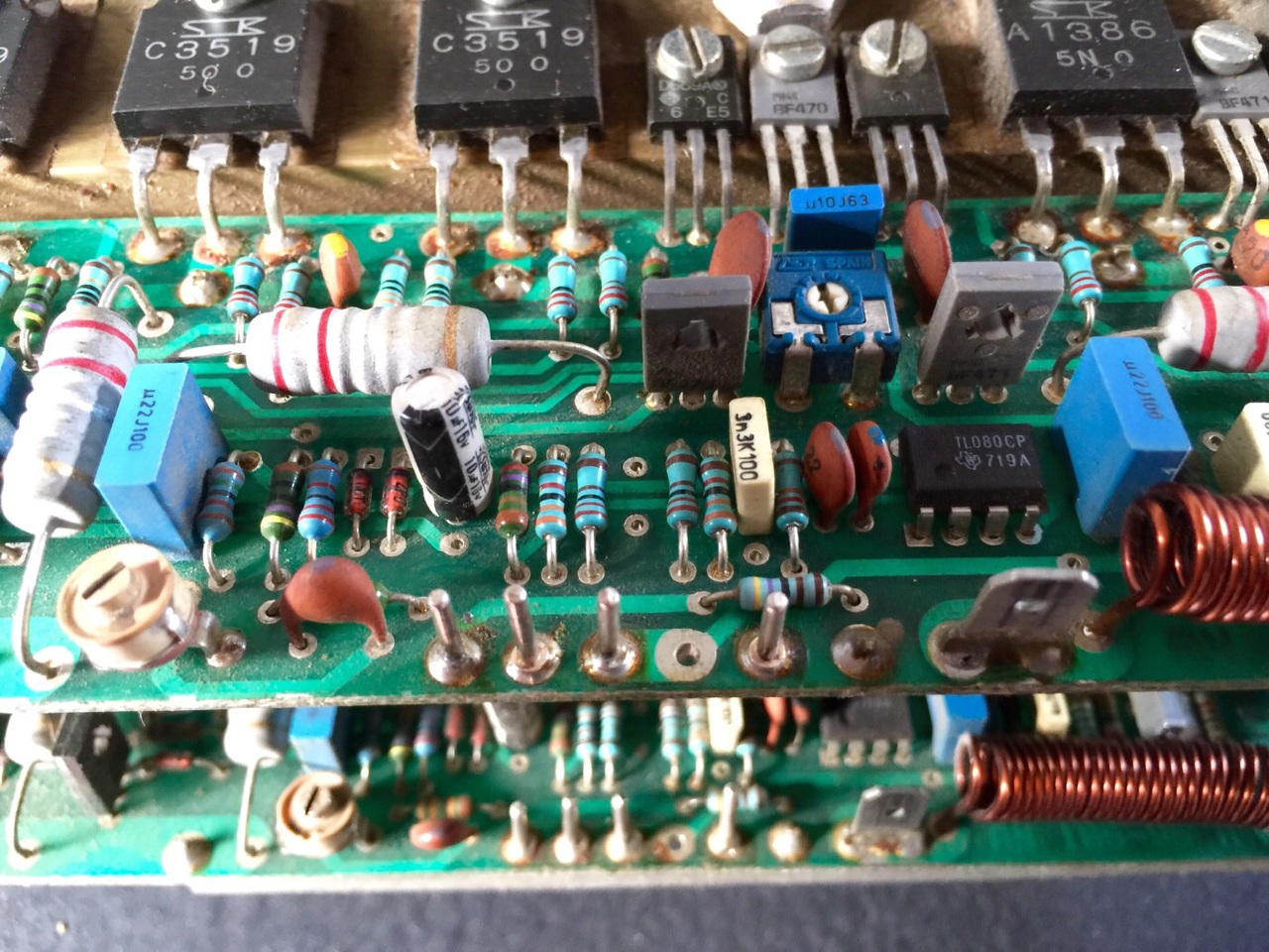

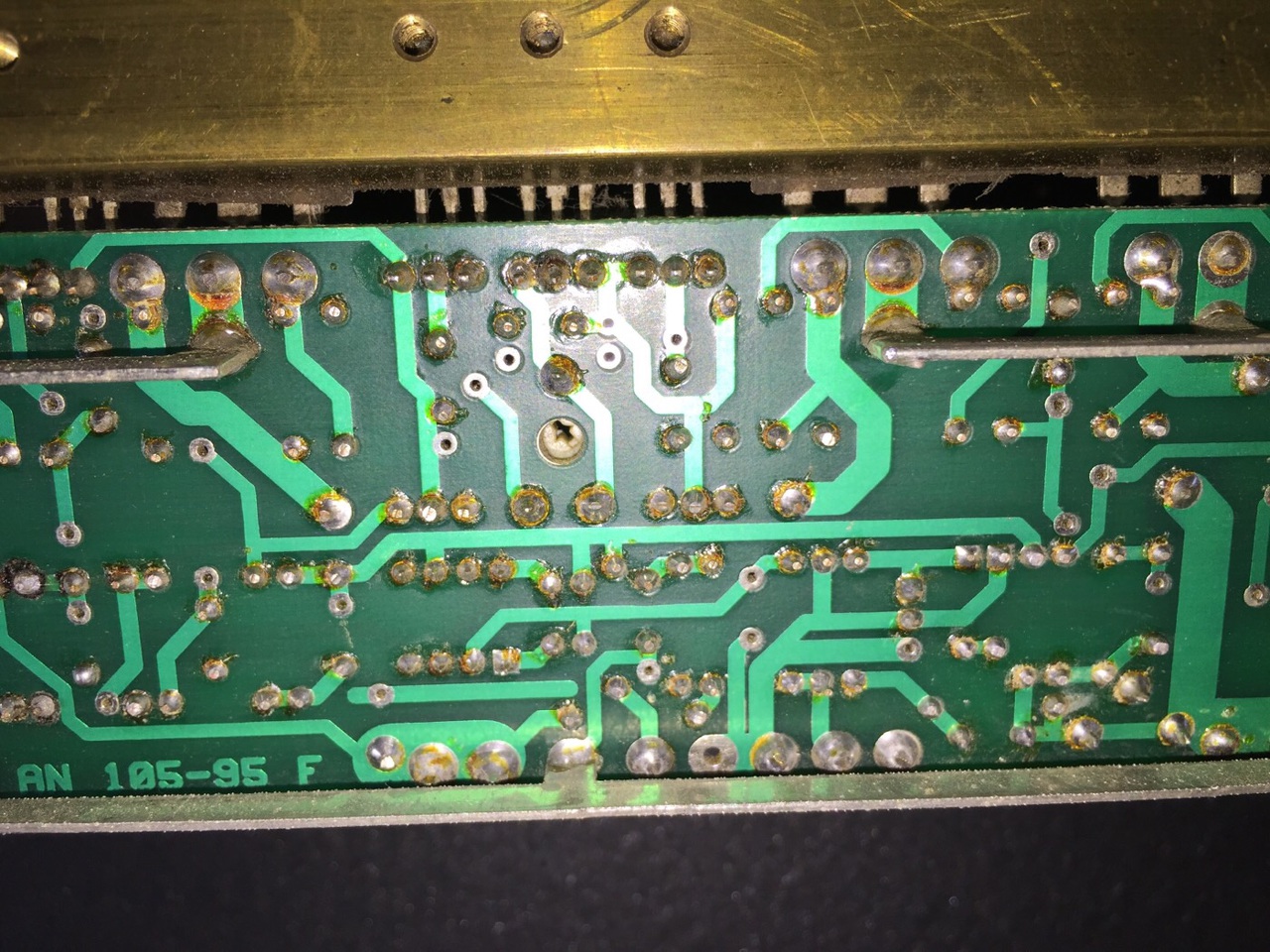

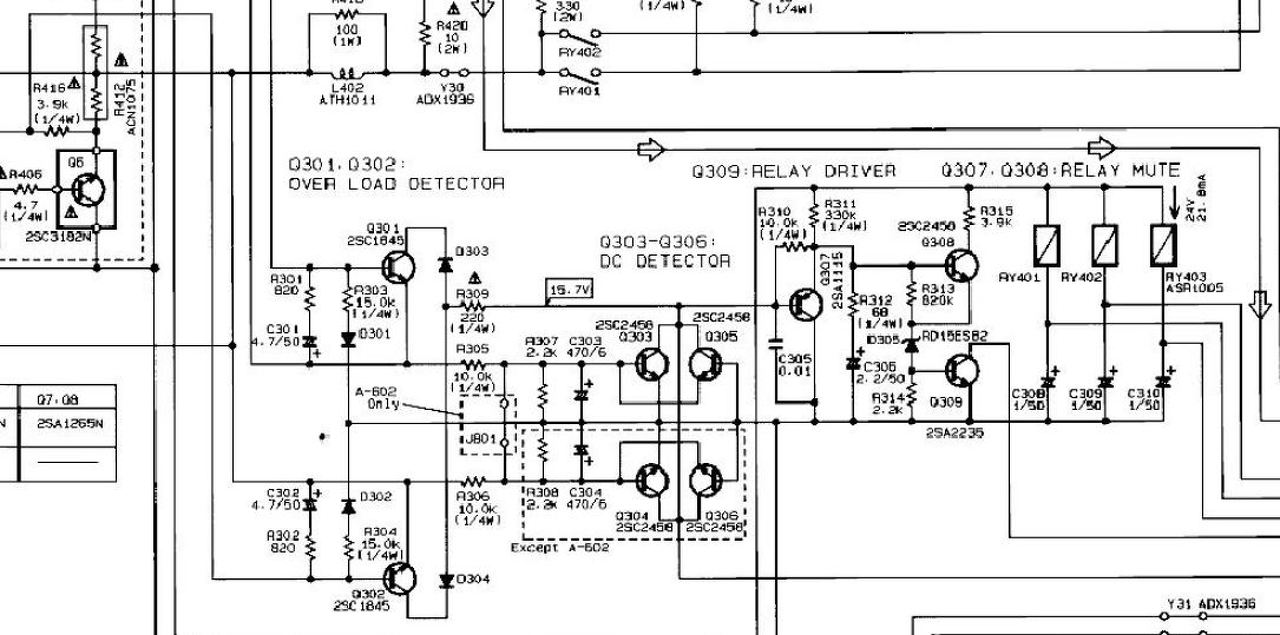

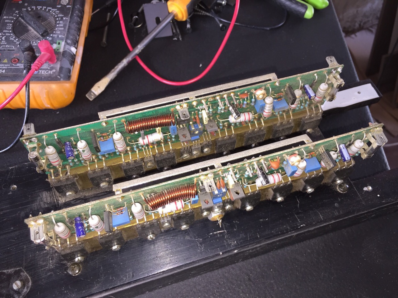

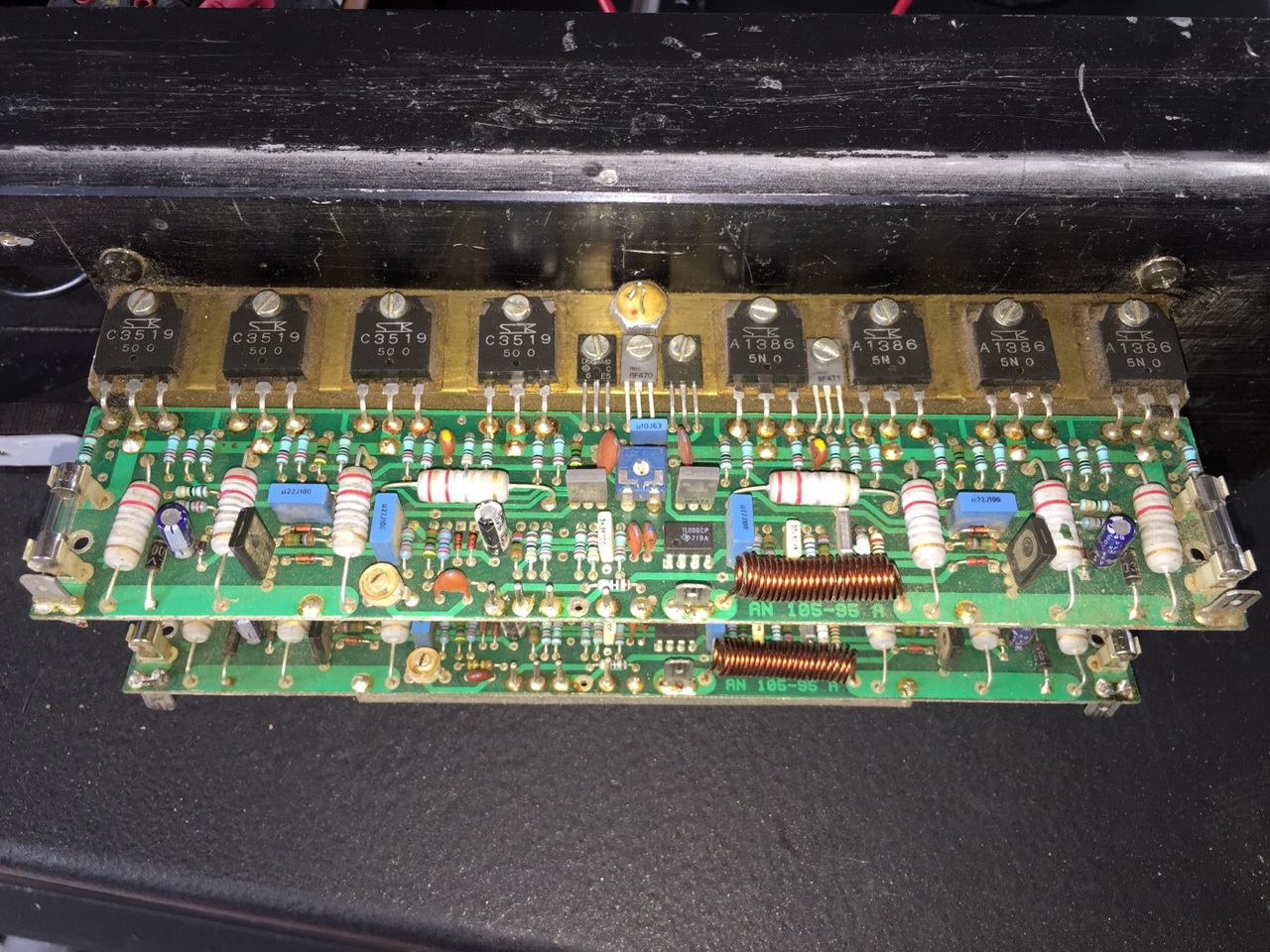

(#) Robi85 hozzászólása Szept 8, 2015 /
Fentebb már emlitettem, hogy egy Pioneer erősítőt dolgozom. Működik is, szépen szól csak egy a baj, hogy nagyobb hangerőnél lekapcsolja a védelem. Minden rossz alkatrészt kicseréltem amit találtam benne. 2 napig csak ezzel foglalkoztam. Mitől lehet ez a hiba?
A hozzászólás módosítva: Szept 8, 2015
(#) reloop válasza Robi85 hozzászólására (») Szept 8, 2015 /
Nincs előttem rajz, de kell legyen egy elkó a DC védelem bemenetén. Annak cseréjével kezdeném.
(#) Robi85 válasza reloop hozzászólására (») Szept 8, 2015 /
Két elkó van, de cseréltem őket újakra. 4.7u/50v.
(#) steelbird válasza Robi85 hozzászólására (») Szept 8, 2015 /
A C303 és a C304 figyeli a végfokok kimeneti DC szintjét. Ha azok közül valamelyiknek már kevesebb a kapacitása, akkor nagy kimenő jelnél el tud billenni azon a kondin a feszültség annyira, hogy a dc figyelő tranzisztorok közül (Q303...306) valamelyik nyisson és aktiválja a védelmet.
Ha ez a két kondi is rendben van, akkor pedig valószínűleg valamelyik végfok munkapontja billen el nagy jelű kivezérlésnél, pl. esetleg a táp hibája miatt... De ez jóval ritkább hiba, mint a dc-figyelő integráló RC tag kondenzátorának hibája.
(#) Robi85 válasza steelbird hozzászólására (») Szept 8, 2015 /
Köszönöm, Akkor ezeket még átnézem. Amúgy normál zene hallgatásnál nincs semmi gondja. Munkapontokat szépen tartja mindkét végfok, de persze növekszik mindegyik ha szól a zene. Nyugalomban tökéletesen megvan a 16mV. Még a kimeneti Dc offset ami inkább zavar. Beállítom a 80mV-ot, de ez ugrál. Nem nagy lépésekben, de van amikor 86 és van amikor csak 65mV. Ha zene is megy akkor felmegy egészen 180mV-ig is.
