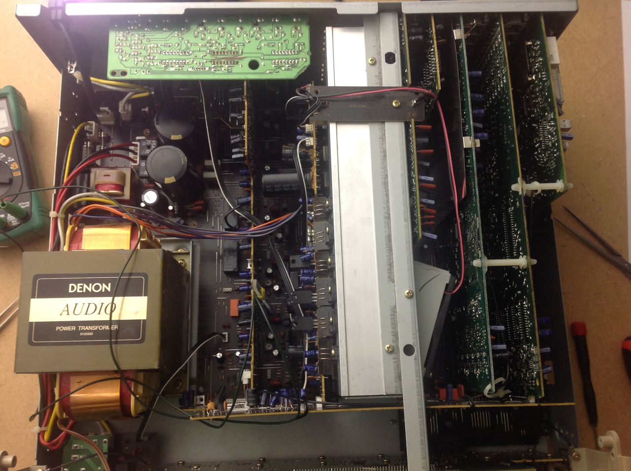

(#) Massawa válasza Massawa hozzászólására (») Dec 21, 2015 /
Ugy néz kis sikerült a javitás. Nem tudom mi a fene történhetett, 1 lapon van az 5 darab egyforma erösitö, egy tápbol ellátva, s közülük egybe mintha a villám csapott volna minden félvezetö, féltucat ellenállás és egy kis rész a NYÁKon távozott a másvilágra.
Most már csak valahogy össze kell csavarni (mintegy 30 darab 3 fajta csavar...).
Remélem az ünnepek alatt nem ismétlödik a balhé.
Csak illusztrácio képen igy néz ki a szerkezet, és a legmélyén vannak a teljesitmény erösitök.

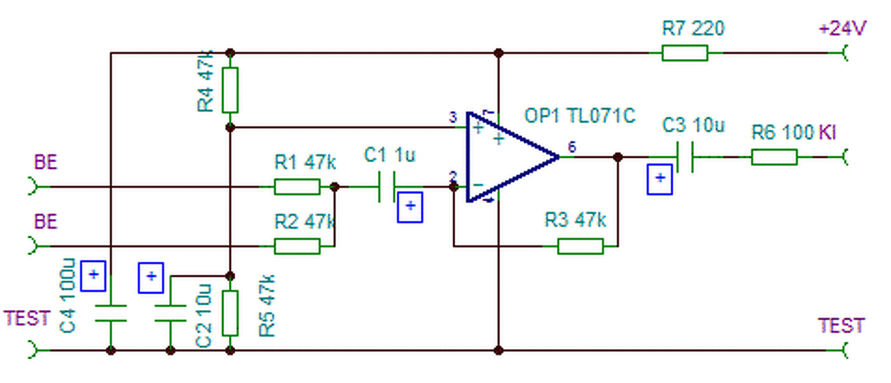

(#) djratnova válasza reloop hozzászólására (») Dec 22, 2015 /
Elkészítettem végül egy kétoldalas panelra a kis szub szűrőt, a korábban leírtak szerint. Az erősítő csendben jár, mindaddig amíg a sub kimenetre audio kábelt nem kötök..azonnal visszajön a zúgás, ha rákötöm az aktív szub bemenetére, akkor sem javul.
Viszont, ha megérintem a sub kimenet jelkábel testjét mérséklődik a zúgás.
(#) reloop válasza djratnova hozzászólására (») Dec 22, 2015 /
A kifogástalan működéshez ezek szerint egy aktív impedanciaillesztő fokozatra lesz szükséged. Ezt azért is ajánlom, mert a jelenlegi jelösszegződ gyakorlatilag monósítja az erősítődet. Hallgasd meg hangerő középállásban az egyik bemenő RCA kihúzásával mennyi jel jön át arra a csatornára aminek némának illene lenni!

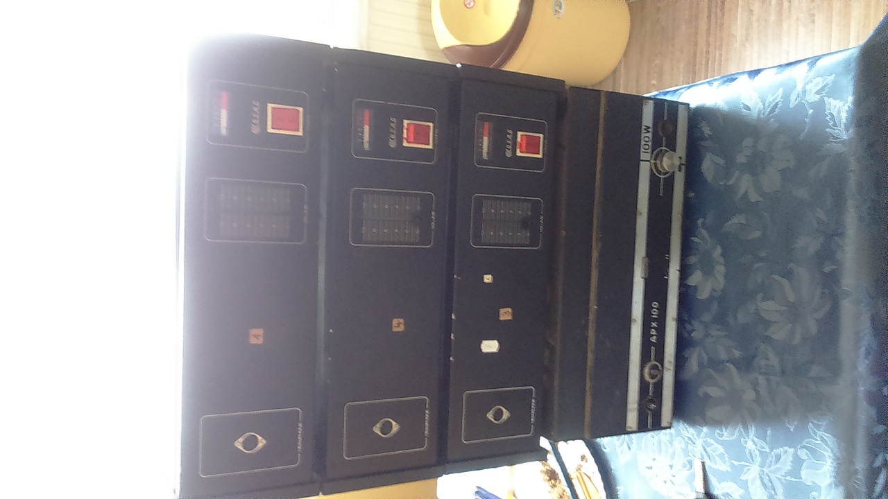

(#) nagysasy hozzászólása Dec 22, 2015 /
A mai értékmentés szerintem sikeres volt.
Tanácsokat szeretnék kérni a restaurálásukhoz.
Köszönöm, erre nem is gondoltam, valóban szól a másik oldal is egy bedugott RCA-val is..kb. fél hangerőn, ahogy tekerem a potit úgy változik a hangereje. Eddig nem tűnt fel, mivel a tesztek idejére egymásra raktam a két hangfalat.
Tudsz esetleg ajánlani egy jó kapcsolást, nem szeretnék még egy zsákbamacskát.

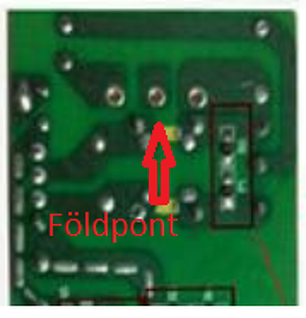

(#) Trivium93 válasza djratnova hozzászólására (») Dec 22, 2015 /
Mit csinál ha a földpontot a védőföldhöz kötöd? Ha megszűnik a hiba, akkor a táp belül nincs földelve.
(#) Trivium93 válasza Trivium93 hozzászólására (») Dec 22, 2015 /
Amint itt is látszik hogy sehova nincs kötve a föld.
Rajzoltam egyet.
