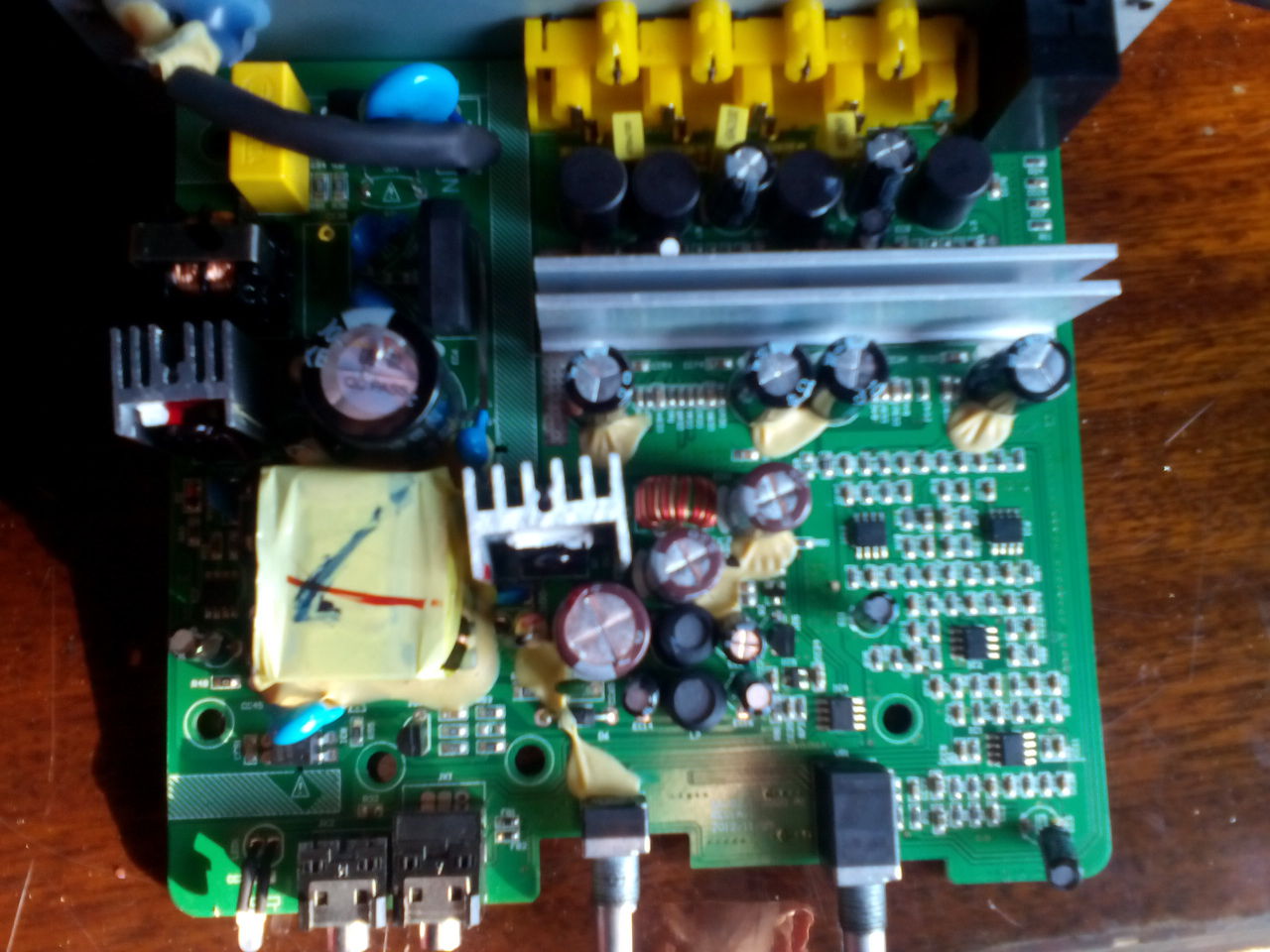

(#) Elektro Boy hozzászólása Dec 23, 2015 /
Hozzám került javításra egy Genius sw g 3000 típusú 2.1-es hangrendszer. A hiba oka a tulaj szerint egy villám csapás. Panel lakásban lakik, az ő elmondása szerint villámcsapás után nem kapcsolt be. És valóban így is van, semmit sem csinál. Az végfok egyben van a táppal, kapcsoló üzemű táp gondoskodik a működéséről. A Graetz-híd után egyenáramot mérek, de onnan nem tudom hogyan tovább, ezek szerint a táp része jó lenne és utána halt meg valami? Várom az ötleteket és a segítségeket!
Előre is köszönöm!

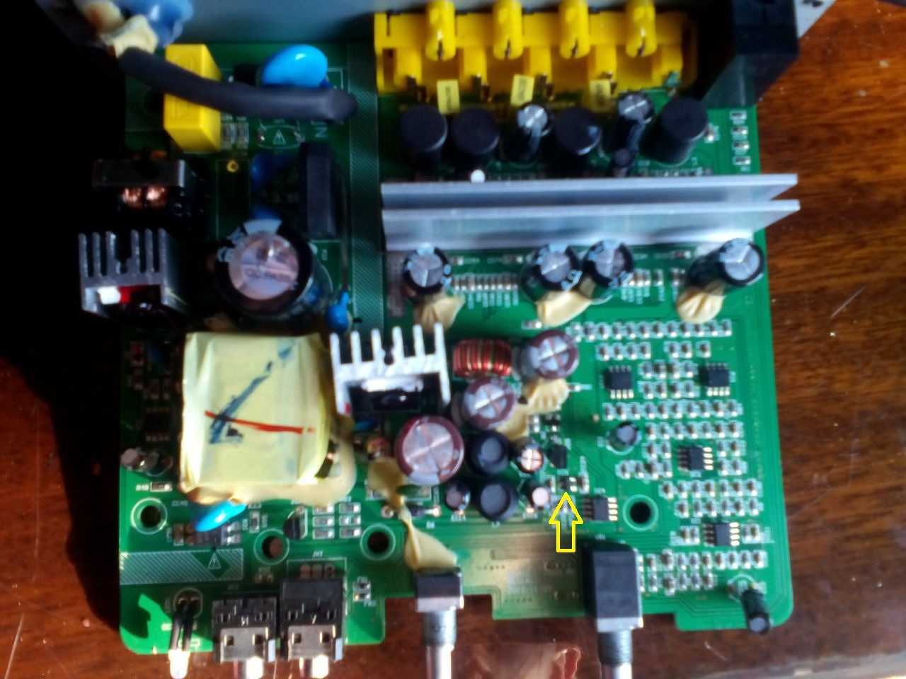

(#) Elektro Boy válasza Elektro Boy hozzászólására (») Dec 23, 2015 /
A panelon két tranzisztor van csupán, de azok jónak tűnnek. Csatolom a panel képét. Ne haragudj, amatőr vagyok még, csak mindig engem találnak meg ilyenekkel.
(#) reloop válasza Elektro Boy hozzászólására (») Dec 23, 2015 /
Bejelöltem, 3,3V-os SMD stabilizátor, LDO.
A jack aljzatoknál találsz testet, mérd meg a stabilizátor lábait!
Szerk.: nekem is hoztak pár ilyet az ismerőseim, csudára nem szeretem ezt a hibát. Csak ötlábú SOT223 tokozásút tudok beszerezni, parányi segédpanelt készítek hozzá és úgy kábelezem be (:

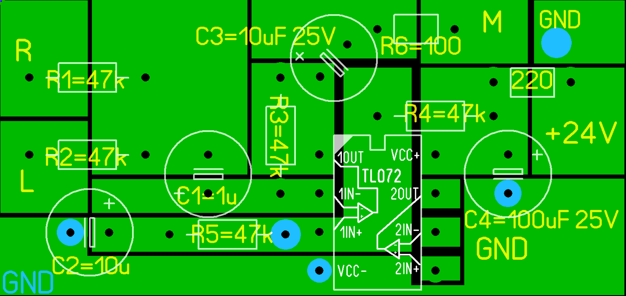

(#) djratnova válasza reloop hozzászólására (») Dec 23, 2015 /
Megépítettem a keverő áramkört, igaz tapétavágóval készítettem a kétoldalas nyákot , de tökéletesen üzemel és megszűntek a zajok!
Tesztvideó
Köszönöm reloop!
Kellemes Ünnepeket mindenkinek!
