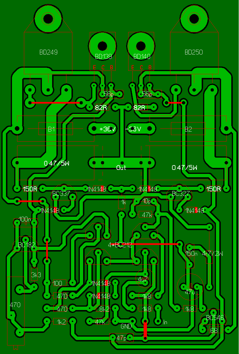

Terveztem egy NYÁK-ot de nem tudom hogy jó-e én leellenőriztem hibát nem találtam bár amilyenek az én képességeim.... ezért a kérés annyi lenne hogy nézzétek át Ti is hátha valamit elbaltáztam Üdv! előre is köszönöm |
