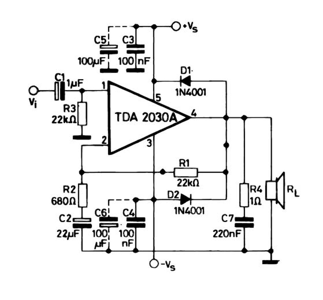

(#) MikulaSan hozzászólása Aug 11, 2016 / 1
Sziasztok! mi a véleményetek erről a kapcsolásról, illetve ezen kapcsoláson mely alkatrész kellene módosítani hogy a mély hangsúlyosabb legyen a kimenő erősített hang?
(#) zenebolond válasza MikulaSan hozzászólására (») Aug 11, 2016 /
Ehhez kell azért tápegység is rendesen, de ne várj tőle nagy csodát. K.b 20-25W a kimenő teljesítménye +-18V-ról. Ez egy hangfrekvenciás végfok. Ehhez nem jók a nagy hangfalak.

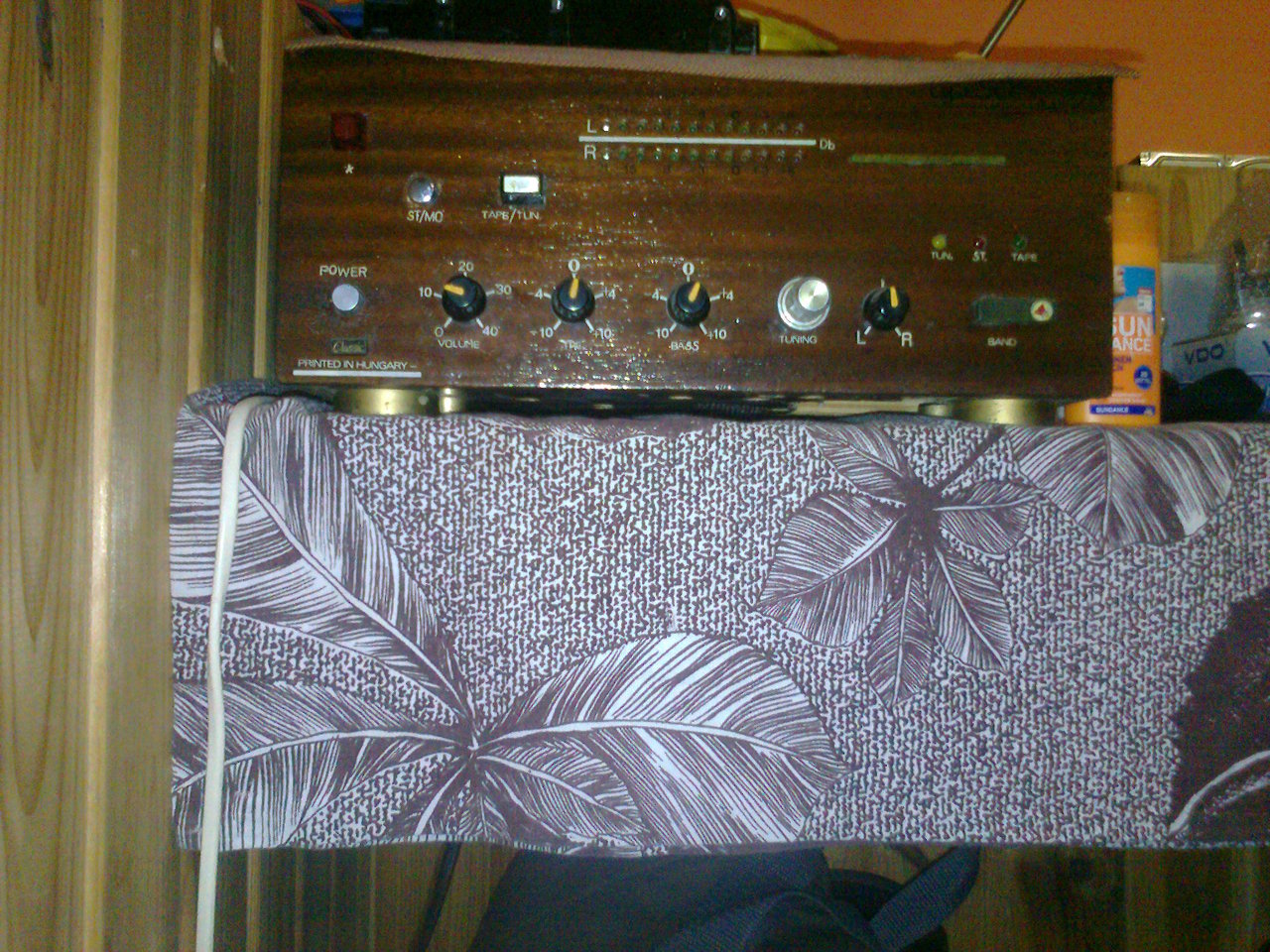

(#) Travolta válasza Primary hozzászólására (») Aug 11, 2016 /
Én ezt építettem meg.
Itt van róla pár fotó.
