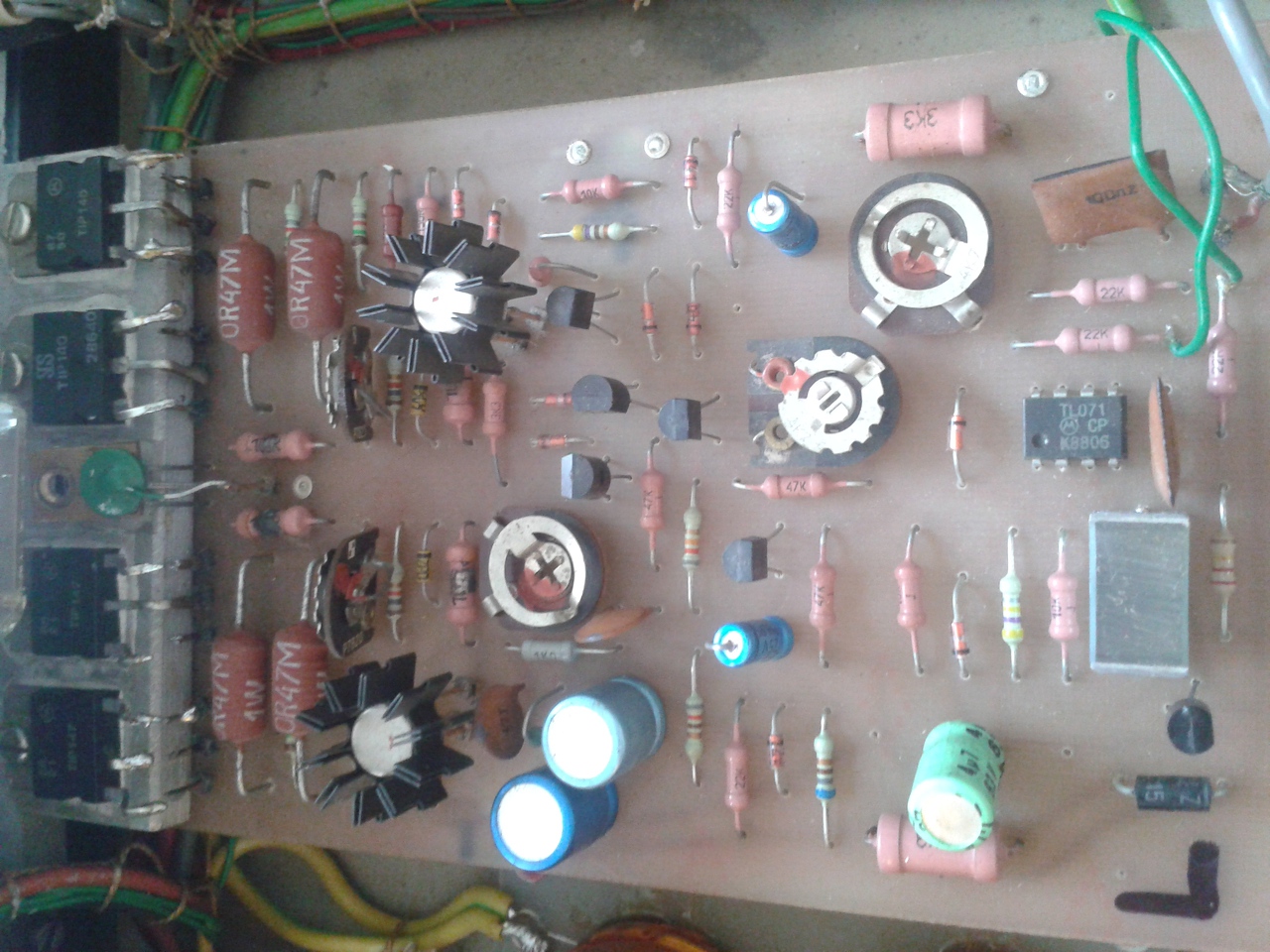

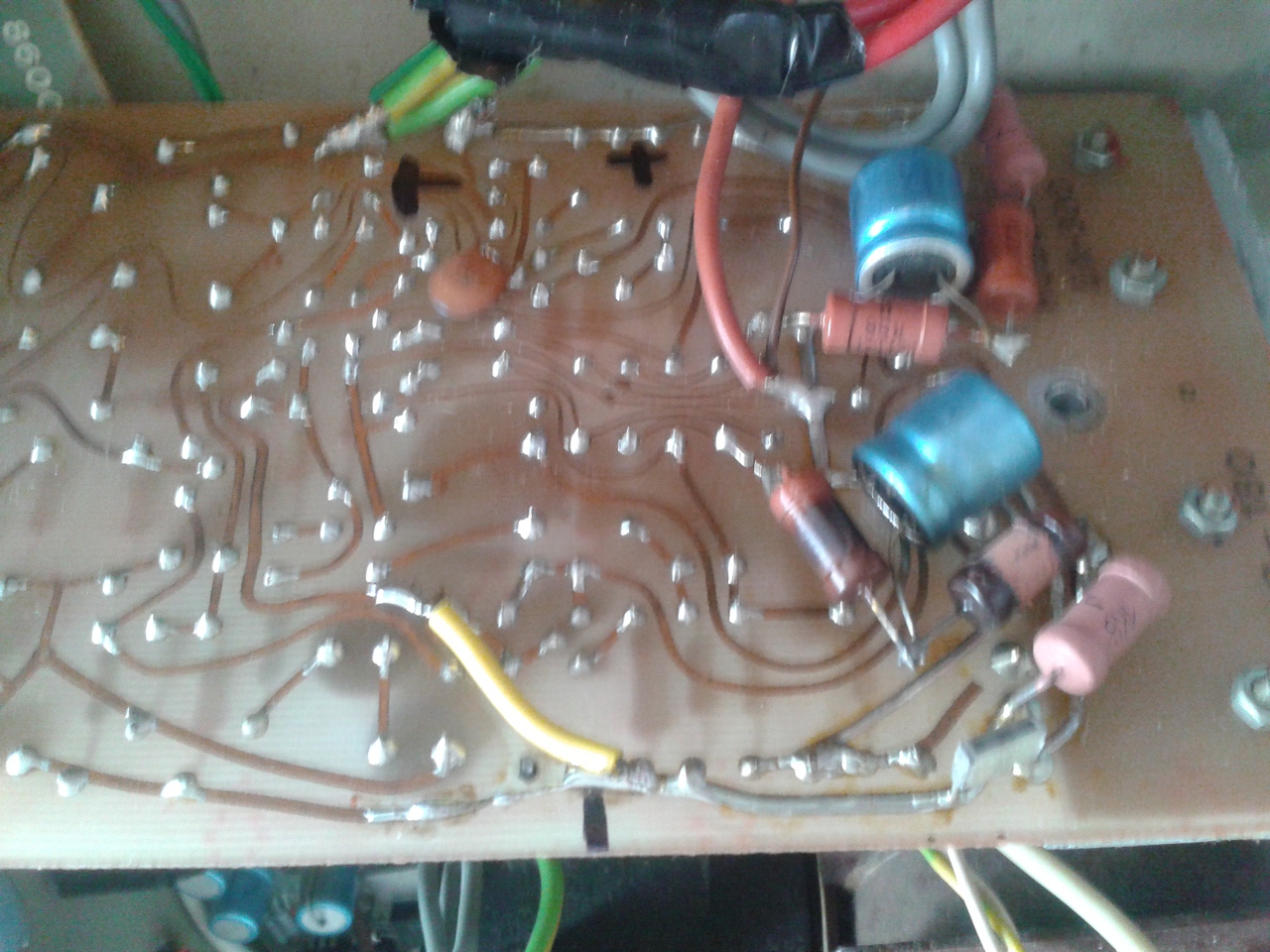

Sziasztok! Kéne egy kis segítség.
A képen szereplő elégett 100ohm os ellenállások, illetve a panel hátoldalán lévő nagy méretű 560ohm és a 1,6Kohm-os hány Wattos lehet?
(#) kadarist válasza Linegekko hozzászólására (») Aug 22, 2016 / 1
Fél és egy wattosak.

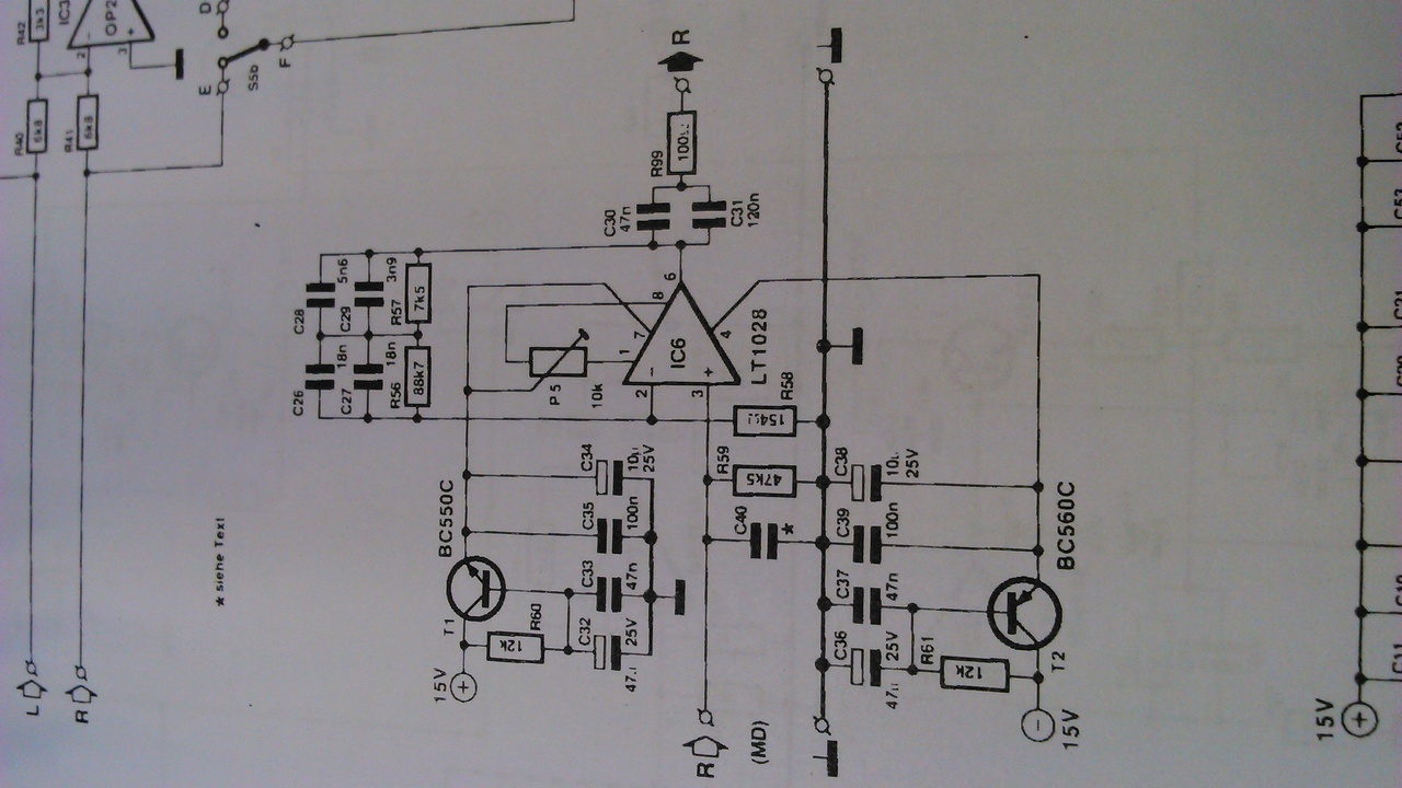

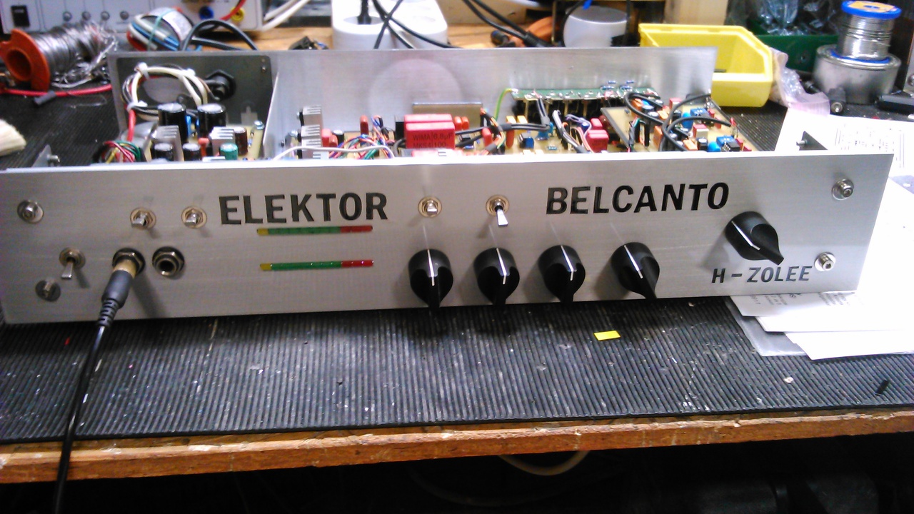

Bővebben: Linkte]Sziasztok! Megépítettem a belkantó előerősítőt a hangszínrészét már többször is. Most úgy gondoltam komplettre építem RIAA korrektorral is. A korrektorok az én mumusaim!Tápfeszek ellenőrizve kimeneten bemeten nincs egyen fesz, szép lassan tekerem a hangerőt nyitozt bemenettel, semmi brumm csak nagyon halk suhogás. A bemenetet megérintve robbanásszerű brumm mint ahogy kellene is.Eddíg semmi baj, előkotrok egy MM tűs lemezjátszót és itt jön a döbbenet alig van erősítés. Bár azt hozzá kell tennem , hogy egy TL 071 ic van benne prábára, eredetileg LT 1028 as kell bele. Okozhat a két IC között ekkora külömséget. De akkor nyitott bemenetnél mért erősít a 071 -es. Ma megrendeltem az eredeti IC-ket baromi drágák. Tanácsotokat kérném mi okozhat ekkora problémát? Lehet, hogy én vagyok a hunyó az IC-k miatt. Pár kép és a kapcsi rajz, de ezt csak sajnos telefonosban tudom adni. Elektrik

(#) steelbird válasza elektrikszerviz hozzászólására (») Aug 23, 2016 /
Hello.
Az IC erősítése a külső alkatrészektől függ, annak visszacsatoló hálózata állítja be. Valószínű, hogy IC cserével sem lesz hangosabb. A leírásod alapján kevés az erősítése a RIAA korrektornak, ezt abból sejtem, mert nyitott bemenettel viszonylag nagy zajuk van. Vagy van még egy lehetőség, hibás a hangszedő. Vagy még másik lehetőség, valamelyik alkatrész nem megfelelő értékű az utánépített áramkörben.
A hozzászólás módosítva: Aug 23, 2016
(#) elektrikszerviz hozzászólása Aug 23, 2016 /
Na azért csak sikerült! Remélem a korrektor is össze jön. Köszönöm a hozzászólásodat steebird. Fejet is cseréltem ez a dolog kizárva, és most néztem utána a két IC leírásának nem lehet, hogy az a poti ugat bele?. Holnap azért pihentebbfejjel átnézem , mert tudom ilyenkor az ember leragad egy gondolatnál és nem akar onnét elmozdulni.
Az a trimmer a kimeneti offset állítására való, viszont a TL-nél nem úgy kell bekötni. Vedd ki a trimmert és próbáld ki úgy az áramkört.
A TL elég zajos ilyen kis jelnél, úgyhogy jobb is, hogy megrendelted a bele való IC -t. Az LT1028 kifejezetten kis zajú (Ultra Low Noise) IC.

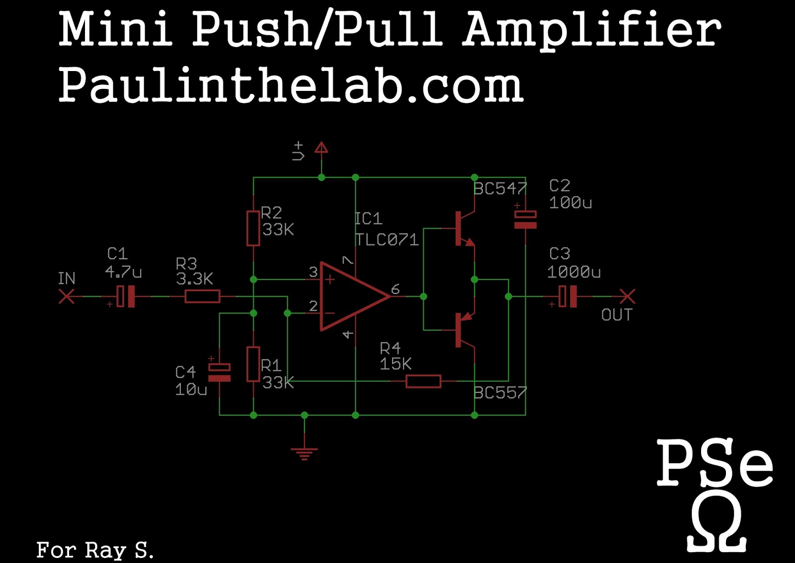

Sziasztok ebbol a kapcsolasbol nem lehetne tobb teljesitmenyt kihozni mondjuk a tranzisztorok nagyobbra cserelesevel?
(#) kadarist válasza tomi1990120 hozzászólására (») Aug 24, 2016 /
Nagyobb teljesítményt a tápfeszültség növelésével vagy a terhelő ellenállás csökkentésével lehet elérni. Persze a tápegységnek is tudnia kell a nagyobb teljesítményt.
(#) tomi1990120 válasza kadarist hozzászólására (») Aug 24, 2016 /
Nemtudod veletlenul mennyi ennek a kapcsolasnak a max feszultseg amit lehet adni?
(#) steelbird válasza tomi1990120 hozzászólására (») Aug 24, 2016 /
Ez vonalerősítő, nem végfok. Maximum fejhallgatóhoz használható, kis tápfeszültségről.
Ha nagyobb teljesítményt szeretnél, akkor a kimenő fokozatot át kell alakítani úgy, hogy le bírja adni a teljesítményt (Végtranzisztorok, plusz meghajtó tranzisztorok kellenek bele).

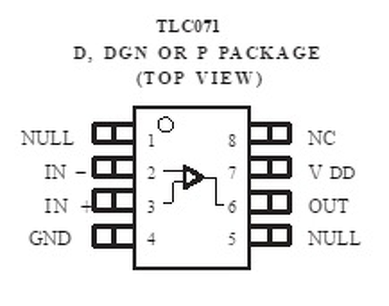

(#) zenebolond válasza steelbird hozzászólására (») Aug 24, 2016 /
Nem a 8-as lábon kellene beadni a + feszültséget? Ebben a kapcsolásban a 7-es lábon adja be ami a műveleti erősítő egyik kimenete. Na meg a kimenetet nem az 1.es lábon kellene kivenni?

(#) steelbird válasza zenebolond hozzászólására (») Aug 24, 2016 /
Nem, mert a kapcsolásba TLC071 kell (TL071).
(#) tothbela válasza zenebolond hozzászólására (») Aug 24, 2016 /
Amit linkeltél, az duál opa. A rajzon sima egyszeres van.
