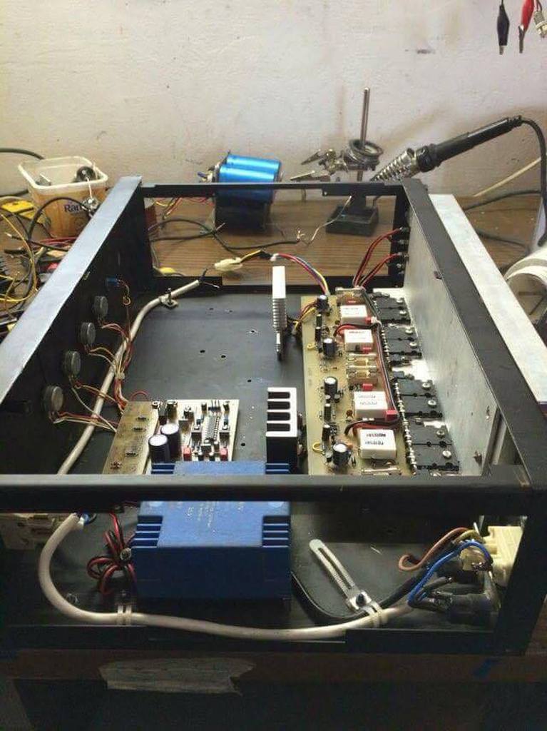

Az ránézésre látszik, hogy 3db 100 Ohm-os ellenállás elfüstölt. De az nagy valószinűséggel csak mellékhatás. A tranzisztorokat mérd végig egyenként (hátulról kezdve). Biztosan találsz közöttük hibásat...

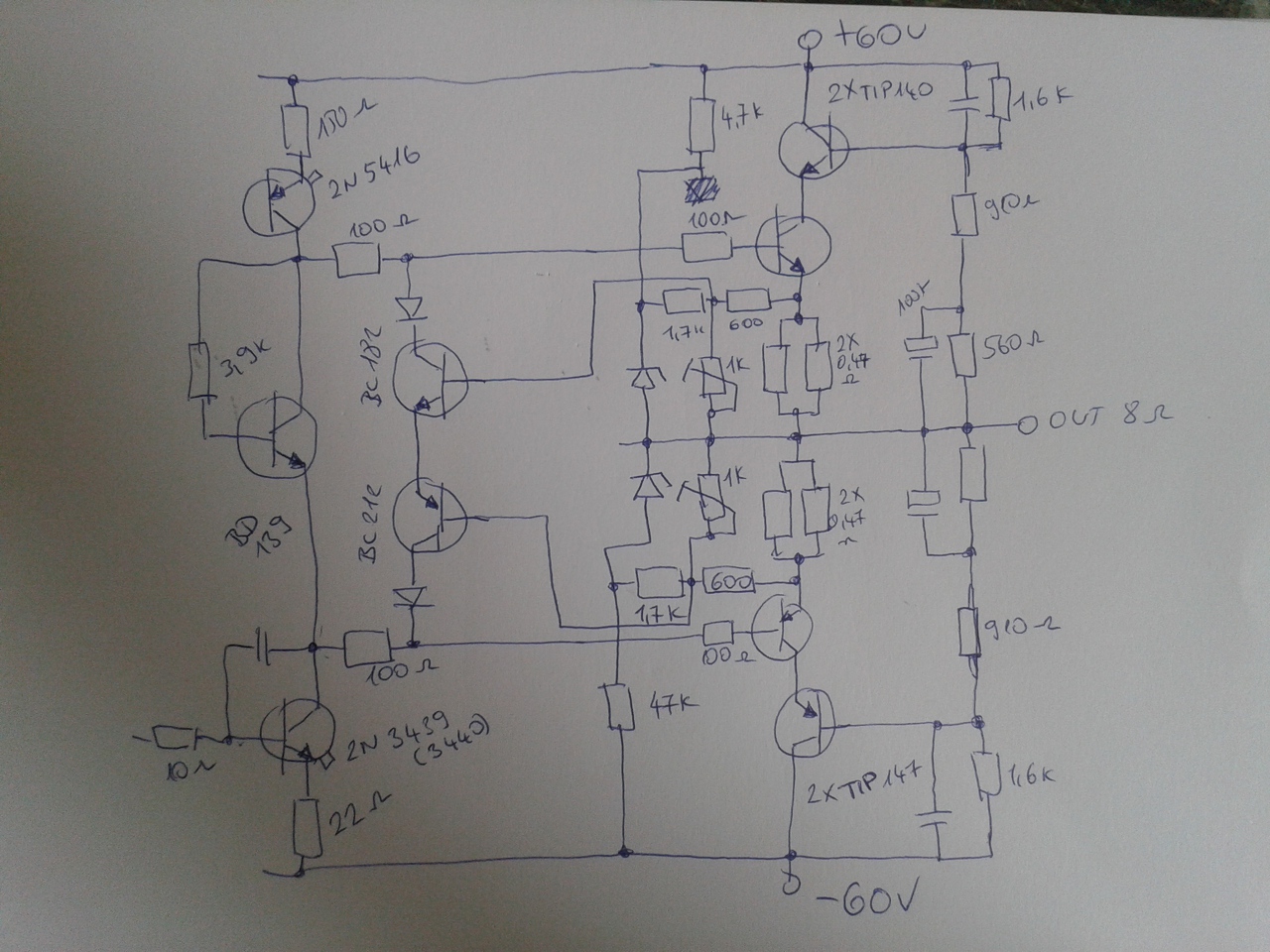

Elkezdtem kimérni, találtam is rosszakat. A 4 végfok tranzisztor zárlatos, de a panelen csak 2db rosszat találtam egy BC212 és egy BC182-t. Lehetséges hogy a meghajtó tranzisztor meg a két fémsapkás nem szállt el? Sajnos kapcsolás visszafejtésben nem vagyok túl jó, de hátulról kezdve lerajzoltam. Gyanakodjak tovább vagy amit rossznak mértem cseréljem? Még egy kérdés: A panel elején a hang bemenetnél van egy Fet (BF247) párhuzamosan a bemenettel, ez lehet normális? A fetet nem tudom bemérni, gondolom az alapból csere.

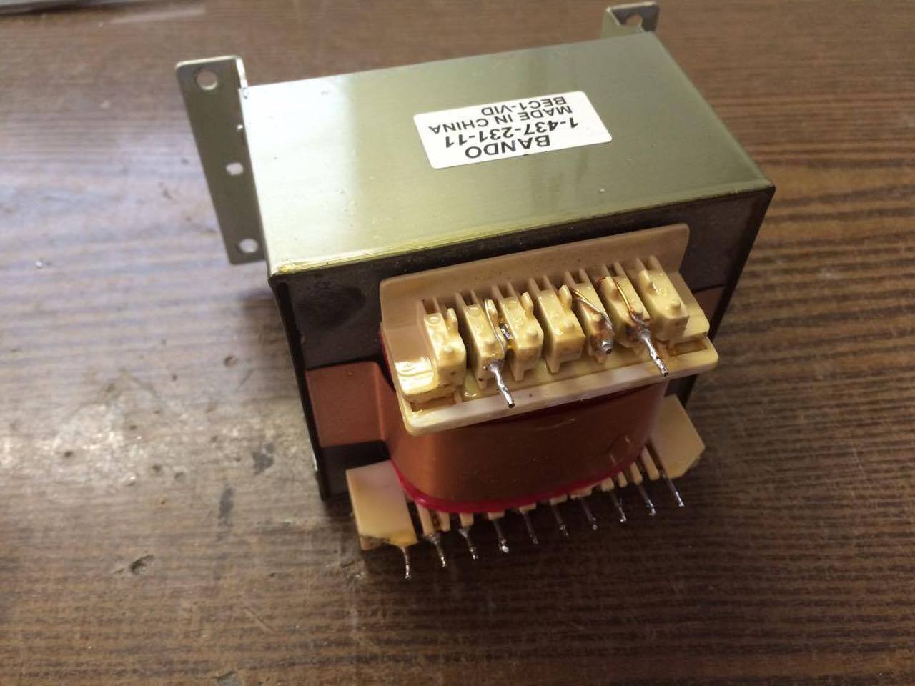

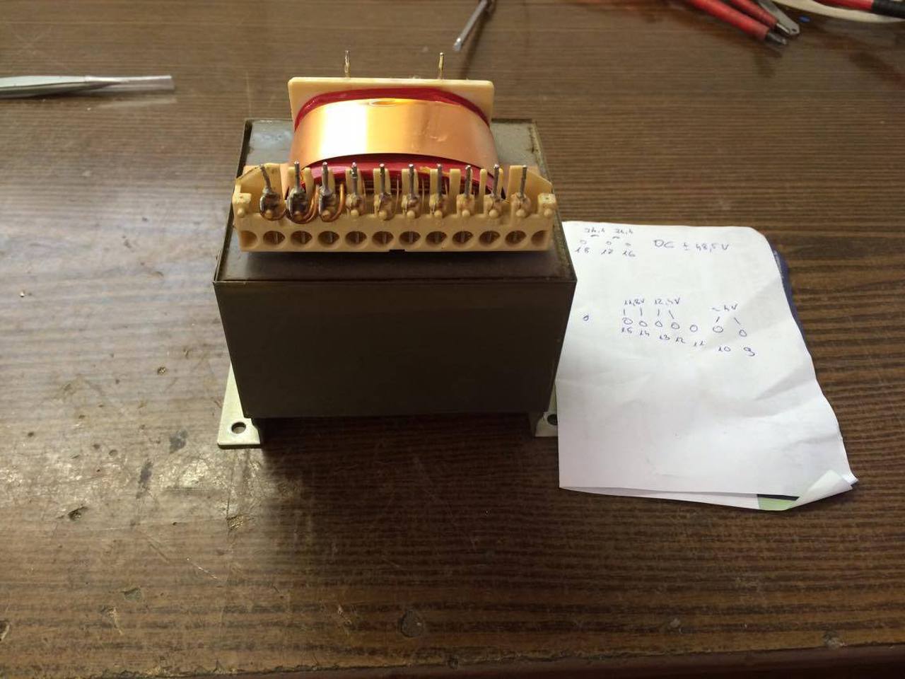

Garázs pakolgatás közben bukkantam egy trafóra ami 2×34.4VAC segédtápnak van 11,8Vac és 12,5Vac + 4Vac. Valami hifiből való ~200W-os trafó és szeretnék építeni egy erősítőt valami ötlet mit lehetne építeni a trafóhoz ? az elképzelés valami 2.1 es rendszer lenne mondjuk 2×50W + 80W

A bemeneten a BF247 valószinűleg csak némit és igy ha zárlatos is, akkor legfeljebb nem, vagy halkan fog szólni. Szerintem ne bántsd, és nagyon nincs is miért tönkre mennie. A BC182/212 könnzen lehet hogy tényleg kuka, erre utaló jel a 100 Ohmos ellenállások megégése is. A kollektorukban lévő diódát is mérd meg. A rajzodon a kimenetről húzd tovább a vezetéket a közösitett emitterig. A BD139 bázis és mitter közül még biztosan hiányzik valami. Egyébként egészen jól visszarajzoltad.
A nem megégett 100 Ohmot is nézd meg, szerintem az is kaphatott...
Bekapcsolásnál óvatosan! tápoknál ellenállás/izzó, terhelés semmi először...

(#) Linegekko válasza Gafly hozzászólására (») Aug 19, 2016 /
Köszönöm a tanácsot, hány ohm-os ellenállást javasolsz a betápra ami megvédhetné a cuccot de még valós környezetet jelent neki?
Lenne egy két kérdésem. A készülék adattábláján 460W van írva de a trafó adattábláján 400W van. A trafón +- 36V van írva de a végfok 2x60V ot kap. Nekem nem jön ki az 1.4x szorzó. Alapjába véve egy 2x150W-os erősítőnél nem kéne nagyobb táp? A 2x200W-os Twin 200-asomba 800W-os trafó van, és korabeli szerkezet.
A hangszóró védelme nem akkor kattan amikor bekapcsolom hanem amikor egyenfesz megy ki. A kimenő egyenfesz húzza meg a 24V-os relét. Érdemes átalakítani vagy őrizzem meg inkább eredetinek? Jó ez a megoldás? Kicsit hiányzik a koppanás gátló.

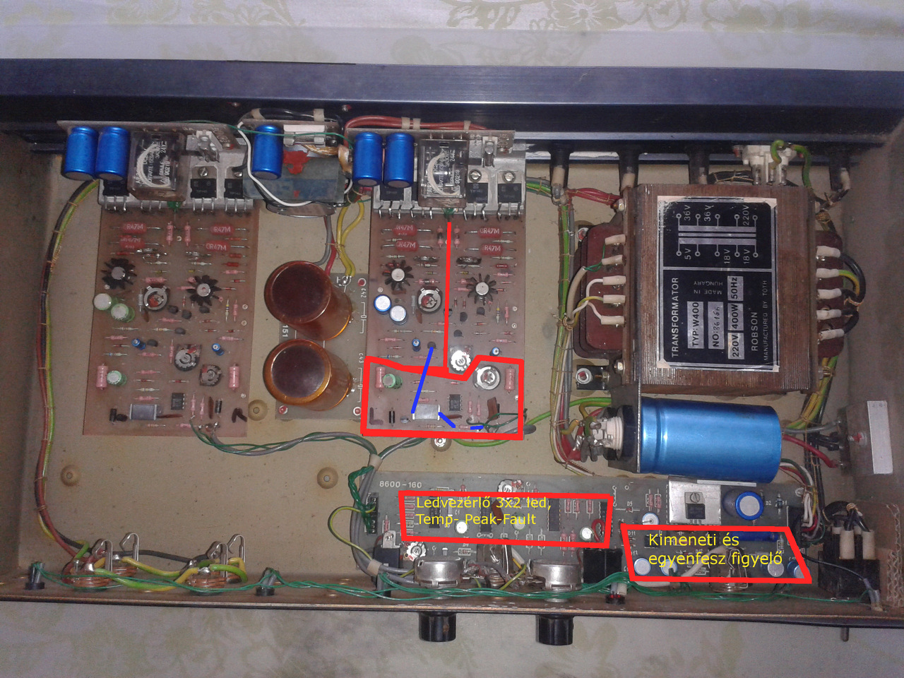

Egy kis érdekesség, ami lehet, hogy csak engem lepett meg.
A végfok panelen lévő TL071 nem játszik szerepet az erősítésben, csak a borda hőmérsékletét figyeli és egy fettel lehalkítja a bemenetet. Igazad volt Gafly az a Fet tényleg ezért volt úgy és működik is.
A csatlakozók és potik alatt lévő panel sem előerősítő hanem a kimeneti egyen feszt és a +-60V ot monitorozza 3db optocsatolóval, plusz a ledek meghajtója és ütemadója van rajta. Emiatt olyan érzéketlen ezek szerint a bemenet. 1.2V ot kell neki adjak hogy Peak led meg villannyon. Majdnemhogy több figyelmet fordítottak az apróságokra mint a végfokra.
És amire végképp nem számítottam hogy a TIP140 feszültség tűrése adatlap szerint 60V és pont ennyit kap + ba - ba. Ez szokványos? Nekem neccesnek tűnik.
Lehet azért van mert 230 lett a 220V ból? Vagy a trafóm túlbuzgó?
(#) ozpecs válasza Linegekko hozzászólására (») Aug 20, 2016 / 1
Amit visszarajzoltál rajzot, azon látszik, hogy két két sorba kötött végtranzisztor található és egyre csak 60 V jut....
(#) Linegekko válasza ozpecs hozzászólására (») Aug 20, 2016 /
Köszi. Jogos! Akkor nem cserélem nagyobbra.

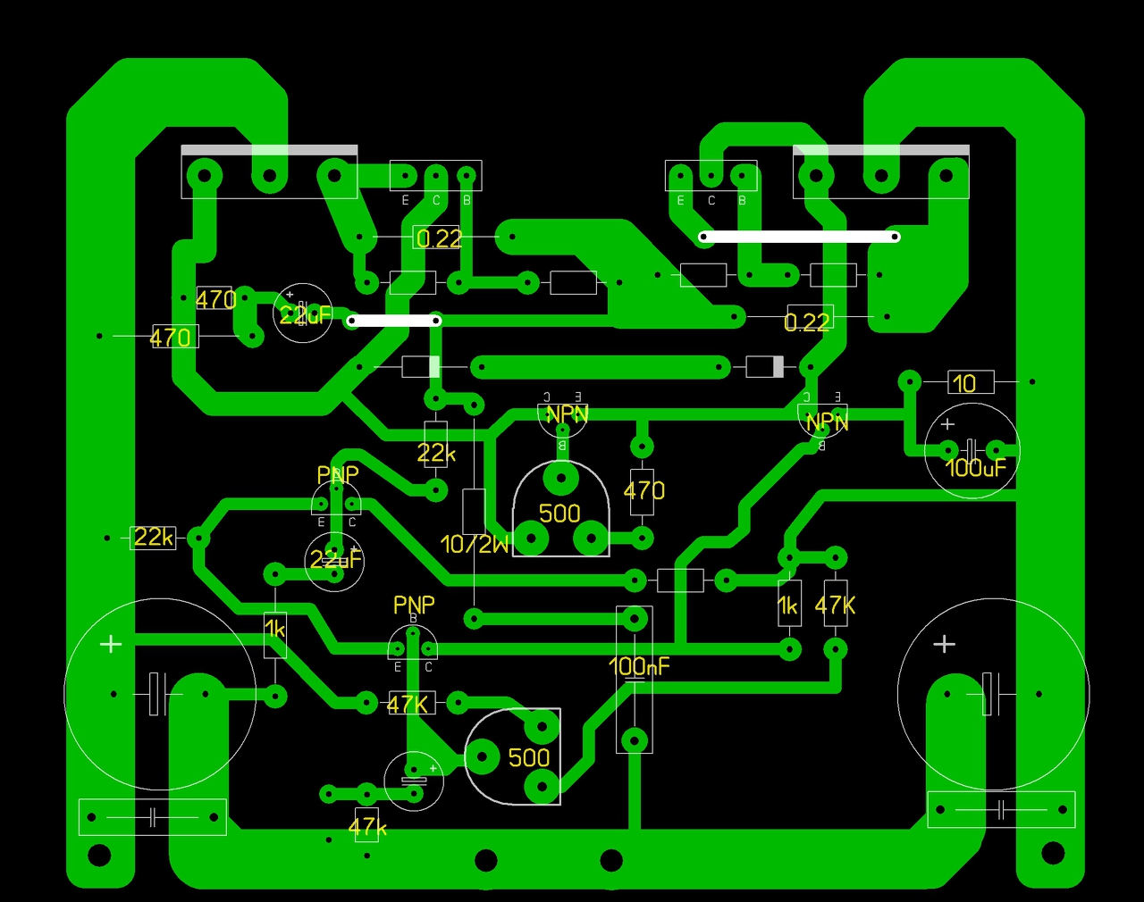

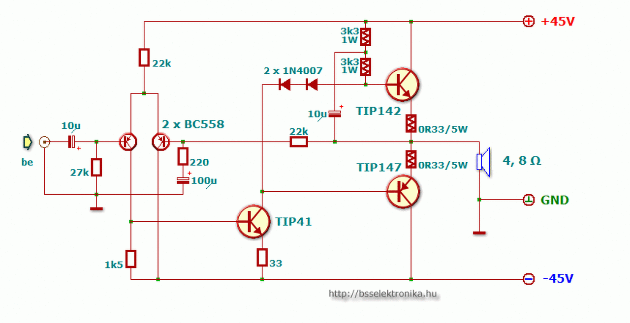

Segítséget szeretnék kérni egy erősítő panel rajzban, hogy működhet-e? Saját fejlesztésű AB osztályú végfok lenne. Multisimben le szimuláltam, ott működik rendesen (legalább is szép szinuszt ad ki és a nyugalmi árama 60-70mA között van).
Mellékelem a panel tervet és a kapcsolási rajzot amit módosítottam.
(#) tothbela válasza Trivium93 hozzászólására (») Aug 20, 2016 /
Szia. A túláram elleni védelemben a kis tranyók emittere a kimenetre kell hogy kapcsolódjon, nem pedig a végtranzisztor emitterére. Párhuzamosan kapcsoltad a két diódás bias-t a tranzisztoros/ trimmeres másik nyugalmi áram beállítóval. Mindig a kisebb feszültségű fog működni. Az ofszet beállító trimmer nem a leg kedvezőbb helyre került, azt vagy a diferenciálerősítő emittereibe lehetne tenni, vagy a nagyjelű fokozat bázisa, és a negatív táp közé.

Szia! Javaslom ezt válaszd kiindulási alapnak!
A NYÁK-kal kapcsolatban: a fél panel üres, miért nem alakítottad csillagpontosra a testet? Tudom sok példa van az általad használt elrendezésre, de bele van kódolva egy kis brummogás - teljesen érthetetlen okból.
