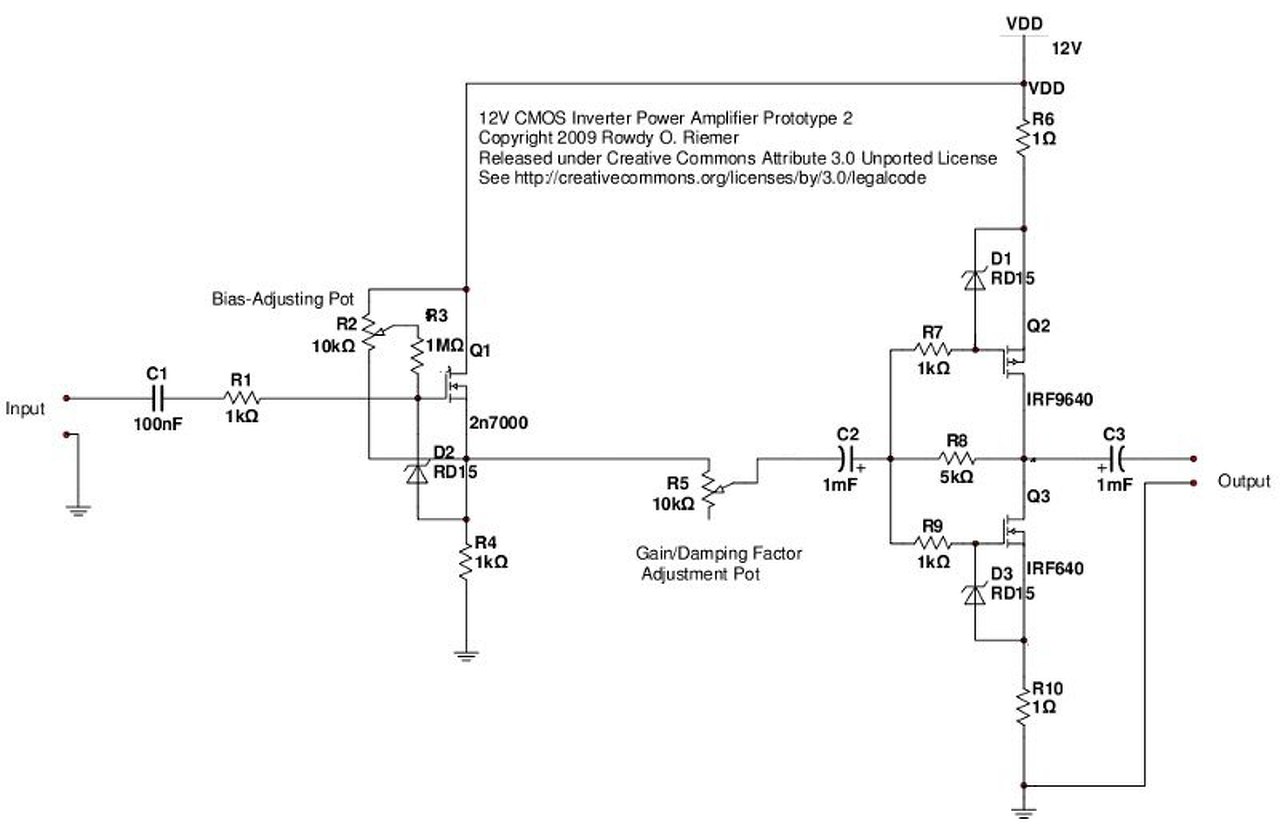

(#) teddysnow válasza reloop hozzászólására (») Aug 30, 2016 1 /
Köszönöm a useless hozzászólást a fórum nevében.

(#) reloop válasza teddysnow hozzászólására (») Aug 30, 2016 /
Ha úgy érzed, hogy épülésedre válik szívesen leírom miért tartom mindkét rajzot használhatatlannak (nem kevés időt szántam az elemzésükre). Erősítő viszont nem lesz egyikből sem, sőt még az sem tisztázott mi az amit el szeretnél ezzel az áramkörrel érni, vagy milyen hatásra számítasz az említett hangszóró esetében.

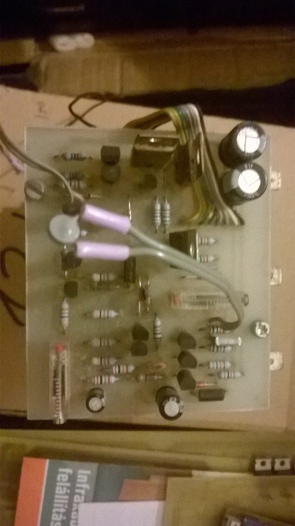

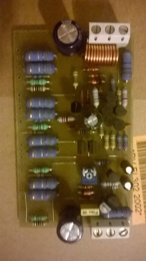

(#) pinyó39 válasza Linegekko hozzászólására (») Aug 31, 2016 / 1
Hali! Értem hogy nem te alkottad, de igyekszünk rendbetenni. A védelmi alkatrészeket egy kis panelon mellé teheted, nem lesz semmi gond, csak mindent megfelelő helyre köss. Hidalásról is keresek egy bevált kapcsolást. Megígértem, az eredeti könyv keresés alatt, van belőle kettő, de a 30 m2-es egyik" műhely" lassan csak raktárként funkcionál, amiben van 1t vasútmodell, meg 2t elektronika . Addig is próbálok csatolni pár képet eddigi megoldásokról, van közte autóba való, meg mindenféle bordához illeszkedő. Ezek mind mintadarabok,maradékok de mindegyikből készítettem többet is annak idején. (Bocs de a műhely sarkában nincs elég fény .)

(#) teddysnow válasza reloop hozzászólására (») Aug 31, 2016 /
Igen, szívesen meghallgatom, hogy miért nem jó egyik sem, mert már készül a doboza. Az áramkör egyszerűsége miatt néztem ki, hogy használni fogom. Egy rendes előfok fogja meghajtani, gitár erősítő végkofának szánom. Érdekelne, hogy nagyobb tápfeszültséggel nagyobb leadott teljesítményre lenne képes, az érzéketlen hangszórók miatt.

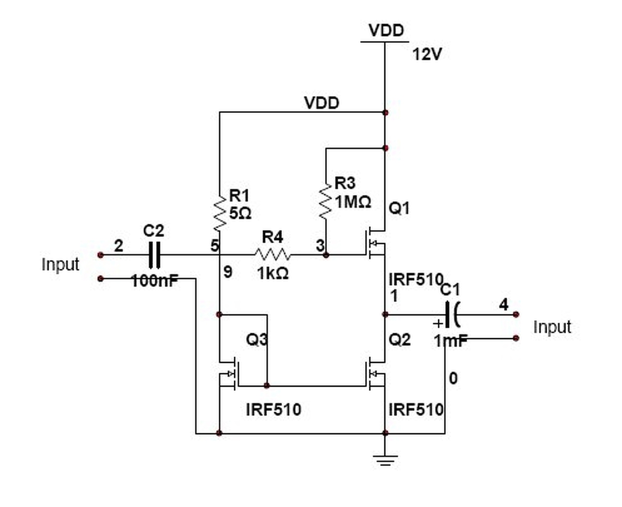

(#) reloop válasza teddysnow hozzászólására (») Aug 31, 2016 /
Te akartad. Kezdjük az 1-es ábrával. A Q2-Q3 áramtükör 1A-t generál Q2 drain ágban. A megoldás szerencsétlensége, hogy ehhez folyamatosan 10W-ot fűt el az R1. A Q1 egy source követő szeretne tán lenni, de hiányzik a rajzról azaz áramköri elem mely Q1 feszültségét előállítaná vezérlés nélküli állapotban úgy, hogy a csatoló kondi előtti kimeneti pont féltáp környékére álljon be. Így bekapcsolás után R3, R4 feltölti C2-t és csak a bemenő jel negatív félperiódusának 3V-nál nagyobb értékei lesznek hatással a kimenetre - szóval mint hangfrekvenciás áramkör működésképtelen. Ha ezen ábra minden hibáját kijavítanánk akkor is csak egy impedancia-illesztő jönne ki belőle, a jelerősítése kisebb egynél. Nem hiszem, hogy erre volna szükséged, esetleg egy csöves fokozat lehetne a meghajtója, arra meg találsz számtalan finoman kidolgozott kapcsolást a Hibrid erősítők témában.
A 2. ábra szembeszökő hibája a C1, C2, C3 csatoló kondenzátorok értékválasztása. Ezeket a lezáró impedanciájukkal 5-10Hz töréspontú felüláteresztőnek szokás méretezni, érdemes kiszorozgatnod milyen hektikusak az eredmények. Az igazi baj Q2, Q3-nál kezdődik, vezérlés nélküli állapotban a drain és a gate gyakorlatilag össze van kötve. Az adatlap grafikonja szerint 12V tápnál van vagy 10A(!) nyugalmi áram. Ha csak pár voltot is emelnél a tápon a végtranzisztorok rögvest megsemmisülnének.
(#) steelbird válasza reloop hozzászólására (») Aug 31, 2016 /
Szia.
A 2. rajzot nem nézted el?
Az 5-9 pontok nincsenek összekötve, a Q3, Q2 egy áramtükör, a Q3 áramát tükrözi a végfokba.
Nekem szimulátorban 1,4A volt a nyugalmi áram. De erősítése nincs 2 sem, és elég rossz minden paramétere.
Nagyobb feszültségről reménytelen kapcsolás mindkettő, igazad van.
(#) reloop válasza steelbird hozzászólására (») Aug 31, 2016 /
Igaz, írom is, hogy source követő. A kimenetre írt Input felirat teljesen blokkolta a gondolataimat

(#) szilva válasza reloop hozzászólására (») Szept 1, 2016 /
Én kicsit másképp látom, de lehet, hogy rosszul
Az 1. ábrán 3 azonos FET van, ezek növekményes MOSFET-ek, amiknek a nyitásához kell valamekkora (jelen esetben pozitív) Ugs. Ahogy írtad, a Q2-Q3 áramtükör, és elhiszem Neked, hogy az 5ohm-mal olyan munkapont áll be, ami 1A-t eredményez mindkét FET-en. Ehhez tartozik valamilyen Ugs, ha az 5ohm-ra 10W teljesítményt írsz, akkor abból számítható, hogy az ezen eső feszültség kb. 7V, így az Ugs 5V-ra adódik. A kimeneti oldalon a Q2 által generált áramnak (1A) át kell folynia a Q1-en is, amihez itt is 5V Ugs kell, hogy tartozzon (azonos FET-ek), és mivel a Q1 gate-je egyenáramúlag a +12V-on van, a source-a így 12-5 = 7V-ra kerül. Hm, majdnem féltáp, mint egy "rendes" erősítőben. Ebből a munkapontból "felfelé" és "lefelé" is eltéríthető az egyensúly a vezérléssel. Tehát, mint jelkövető meghajtó, még akár használható is lehet, így első ránézésre. Persze a többiben teljesen igazad van: egynél kisebb feszültségerősítés, rettenet nyugalmi teljesítmény elfűtése, erős tápfeszültségfüggés, és az alkatrészek szórásának semmiféle kompenzálása nincs benne, emiatt valószínűleg válogatni kellene azokat.
A 2. ábrához csak pár gondolat: CMOS inverterből "szoktak" analóg áramköröket építeni, gyakorlatilag egy féltápfeszre kötött pozitív bemenetű műveleti erősítőnek tekinthetők ilyenkor. Nyilván nem erre tervezték őket, és a lineáris tartományban "egymásra vannak nyitva" a tápfeszek között a FET-ek, de a dolog mégis működik, mert nem végtelen a FET-ek nyitási árama. Ezen a rajzon "kicsit" nagyobb teljesítményű FET-ekből rakott valaki össze egy ilyen invertert, és arra alkalmazta ezt az elvet, így persze ott van az, amit írtál, hogy a nyugalmi áram brutálisan nagy. Viszont ha OPA-nak tekinted, akkor az egy olyan kapcsolás, ahol az 5k a negatív visszacsatolási ág, a bemeneten meg a poti letekert állapotában csak a csatolókondi van a negatív bemenet (virtuális földpont) felé. A virtuális földpont elvileg nulla bemeneti ellenállást jelent, nyilván a gyakorlatilag nem végtelen erősítés miatt azért valamivel nagyobb, de valószínűleg elég kicsi ahhoz, hogy indokolt lehessen az 1mF. A végfok "elég kicsi" bemenő ellenállásához az első fokozat csak illeszt.
Mindazonáltal annak ellenére, hogy szerintem mindkét rajz működőképes, nekem mindkettőről az jut eszembe, hogy ezek olyan kapcsolások, amikkel valaki kipróbált, vagy bemutatott valamit, hogy "jé, ezt így is lehet csinálni", de nem hinném, hogy a gyakorlatban sok hasznuk lenne. Tényleg elég "useless"-nek tűnnek
(#) reloop válasza szilva hozzászólására (») Szept 1, 2016 /
A source követőst a magyarázat írásakor valóban P-s földelt source-ösnek tekintettem, megkövetem a rajz készítőjét.
Az volt a kérdés a két rajz közül melyik bírna akár 48V tápfeszültséget is, valóban erre kellett volna kiéleznem a választ.

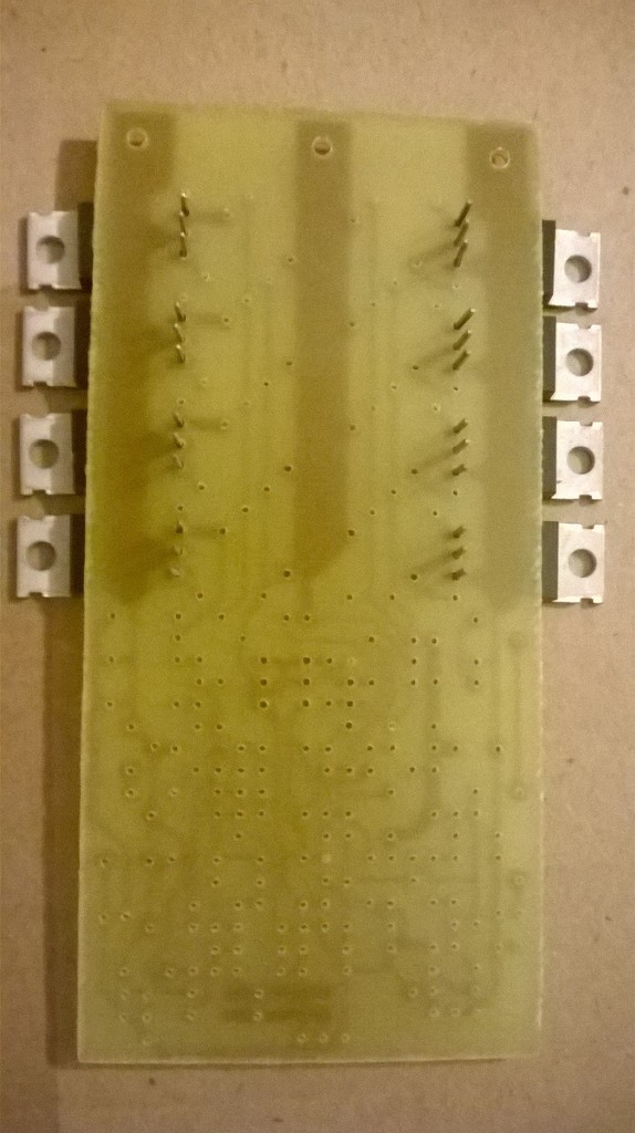

(#) neptunes4you hozzászólása Szept 1, 2016 /
Sziasztok! Készítettem egy Hiraga Le Monstre 8W NYÁK tervet, szeretném, ha egy (vagy több) hozzáértő szaki átnézné, még mielőtt megrendelem a NYÁK gyártását.
(#) reloop válasza neptunes4you hozzászólására (») Szept 1, 2016 /
Szia! A kérdés a NYÁK terv ellenőrzésben vagy a Hiraga témában szerencsésebb lett volna.
Merre találhatók a csatlakozási pontok, hogyan férsz egyes potikhoz és miért ilyen rendezetlenek a teljesítménytranzisztorok?
(#) neptunes4you válasza reloop hozzászólására (») Szept 1, 2016 /
Szia! A tápegység 4 tranzisztora, és az erősítő 2 teljesítménytranzisztora drótozva lesz, nem közvetlen a NYÁK-ra lesz forrasztva. A csatlakozási pontokat utólag majd kialakítom. Miért ne férnék hozzá a trimmerekhez?
Az R16 és az R20 elég pászent
A kondik kisebbek lesznek egy hangyányival, nem 13mm-esek, illetve azok majd ellenállással lesznek helyettesítve, csak a beállítás céljából lesznek ott.
