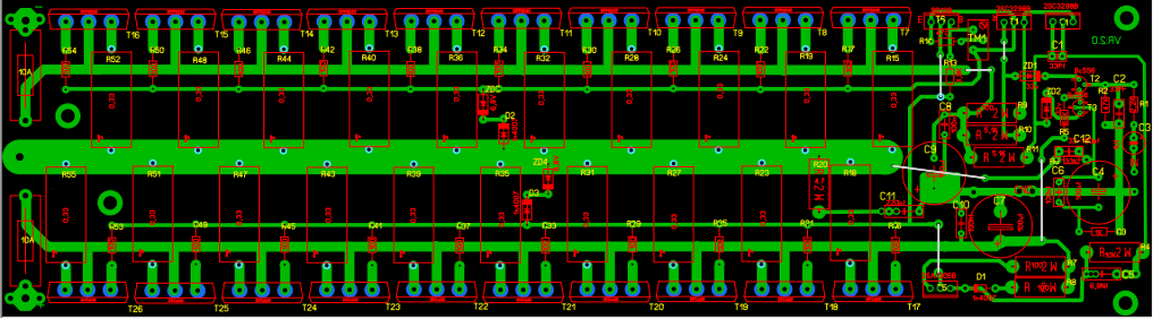

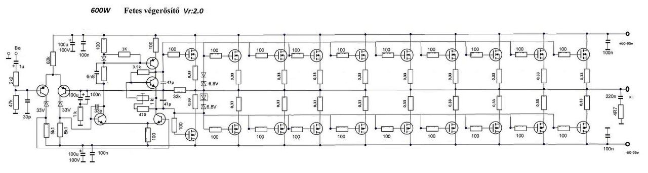

R22 és R26 100R ellenállásokból is 2-2 db van !!!
A lay6 fileon az R6 ellenállással van egy 33p-os kondenzátor párhuzamosan - az micsoda?, mert a kapcsolási rajzon nincs, hiányzik a nyákról a c12 és c13 47 p-os kondenzátorok, c7 és c9 fel van cserélve, habár jelentősége nincs. A kapcsolási rajz alsó sor fet-jei (IRF9240) D és S lábai fel vannak cserélve szerintem, a nyákon viszont elvileg jó a bekötés.
Itt van egy régebben feltett kapcsolási rajz ...
Egyenlőre ennyi.
(#) krisz69 válasza (Felhasználó 122012) hozzászólására (») Márc 25, 2017 /
Nyák biztosan jó mert működik. Élesztes. Gondtalanùl lezajlott. El lőte a fetelet. Valószínűleg azért mert nem válogattam össze.. Vagy meghajtás nem tudta kiszolgàlni időben...
(#) (Felhasználó 122012) válasza krisz69 hozzászólására (») Márc 25, 2017 / 1
Mint írtam: A lay6 fileon az R6 ellenállással van egy 33p-os kondenzátor párhuzamosan - az micsoda?, mert a kapcsolási rajzon nincs, hiányzik a nyákról a c12 és c13 47 p-os kondenzátorok, azok hol vannak, mert a nyákon sincsenek ??? 33pf-os kondi az mi?
A működést nem kérdőjelezem meg, csak a tényeket, amiket látok.
ép javítom és köszönöm az észrevételt! R6 nál 33pf -100pf ig gerrjedés gátló szerepet tölt be.

A FET-ek előtti 100 ohm kevés. Ha kapcsoló üzemben lennének hajtva, alacsony frekin, akkor elég lenne, de itt analóg üzemben vannak. Ahány FET, annyi meghajtás kellene. Összeválogatni pedig nem tudod a FET-eket, mert lehetetlen. A félvezető hőmérsékletétől is függ, hogy mekkora gate feszültséget kellene kapnia, ezt pedig nem tudod garantálni, hogy az összes ugyanolyan meleg lesz.
Próbálkoztam ugyanezzel a megoldással műterhelést készíteni, de kudarcba fulladt, egyik FET-en 1A folyt, a másikon 200mA. Amint kaptak külön meghajtást, minden tökéletesen működött.
Mégegyszer: A kapcsolási rajz alsó sor fet-jei (IRFP9240) "D" lábain vannak a 0,33 ohmos ellenállások, ellentétben a nyákon(lay file) az "S" lábakon.
Lábkiosztás: IRFP9240: Bővebben: Link
Lábkiosztás: IRFP240: Bővebben: Link
(#) Alkotó válasza (Felhasználó 122012) hozzászólására (») Márc 25, 2017 /
Nem a kapcsolási rajzon vannak fordítva a negatív oldali fet-ek?
(#) (Felhasználó 122012) válasza Alkotó hozzászólására (») Márc 25, 2017 /
Szerintem ezt írtam le pár hozzászólással ezelőtt is ... : "... A kapcsolási rajz alsó sor fet-jei (IRF9240) D és S lábai fel vannak cserélve szerintem, a nyákon viszont elvileg jó a bekötés..."

Kövidivinek annyiban igaza van, hogy FETenkénti szabályzással pontos áramelosztást lehet elérni összeválogatás nélkül is, de az összeválogatás is tud jó lenni. Mindkét módszerrel építettem már, műterheléshez én is csatornánkénti szabályzót választottam, de erősítőhöz összeválogatást 2 munkapontban. A hőfokfüggésnek nincs olyan nagy szórása.
Tudom hogy a kalcsolási rajzon roszùl szerepel az 9240 lábkiosztàsa. Javìtani nem tudom nincs meg a program. Amivel csinálva lett.( Paintba javítottam amit tudtam) Nyák rajzon jól van miden. Mint le ìrtam a 10k 2w os R6-os ellenállásal. Pàrhuzamba kötött. 33pf...egészen 100f ig variálható. Gerjedés gátló szerepet tölt be. Mégegyszer megköszöném az észrevételeket.
Nyákon jó a bekötés sajnos nincs meg a program hogy javìtsam. A kapcsi rajzot.
(#) Pafi válasza krisz69 hozzászólására (») Márc 26, 2017 /
„Nyák rajzon jól van miden.”
Vagy igen, vagy nem, én nem tudom megítélni mivel nem tudom megnyitni. Jobb lenne olyan formátumban (is) feltenned, amihez nem kell programot telepíteni. Aztán hogy te jól ültetted-e be az alkatrészeket, az meg egy fotóból derülhetne ki.
A kapcsolási rajzon D3 és Z4 iránya is fordított. Ez egész nagy valószínűséggel lövi el a FET-eket egy impulzusnál.

(#) krisz69 válasza Pafi hozzászólására (») Márc 26, 2017 /

(#) krisz69 válasza reloop hozzászólására (») Márc 26, 2017 /
NYÀk terven jó.
(#) (Felhasználó 122012) válasza krisz69 hozzászólására (») Márc 26, 2017 /
Valamit nem értek: vagy rosszul látom a kapcsolási rajz és a nyákon az alkatrészek összekötését, vagy nem tudok rajzról olvasni ...
- ha már a FET-ek bekötését kijavítottad a kapcsolási rajzon, akkor a diódákat is rendbe tehetnéd.
- 100R ellenállások (R17÷R54) amelyek az IRFP9240-től (T7÷T16) kapcsolási rajz szerint, azok a Z4 majd D3 ...
(nyákon ugyanez, csak Z3 majd D2 !!!)
- 100R ellenállások (R16÷R53) amelyek az IRFP240-től (T17÷T26) kapcsolási rajz szerint, azok a D2 majd Z3 ...
(nyákon ugyanez, csak D3 majd Z4 !!!)
- azt már nem is említeném, hogy a D3 dióda (1N4007) Zener szimbólumként van ábrázolva a kapcsolási rajzon ...
Szóval itt helyesbítesz többször már, de valami nem kerek .... jó lenne, véglegesen pontosítani, de ez csak tanács részemről, nem kekeckedés, én is hibázhatok, de ennyiszer nem engedem meg magamnak ugyanarról a témáról ...
Ezzel én be is fejezem ehhez a témához fűzött észrevételeimet.

(#) zotya1983 válasza krisz69 hozzászólására (») Márc 26, 2017 /

Felmerült a kérdés, hogy a source ellenállások növelése csökkenti-e a FET-ek terhelését.
Ezt úgy kell értelmezni, hogy nem a terhelés csökken, hanem az elosztás lesz egyenletesebb. Ha minden FET-en csökkenne a terhelés az egyenértékű lenne az erősítő teljesítményének a csökkenésével is.
A 0,33Ω source ellenállás elég ráhagyással van azért számolva, ha a GS Treshold a 0,2V-os szórásból végképp kilóg akkor növelném. Legnagyobb értéknek 0,68Ω-ot tudok elképzelni.

(#) Pafi válasza krisz69 hozzászólására (») Márc 27, 2017 /
Lehetett volna kicsit jobb a felbontás, mert így szenvedés bogarászni, de igazából valószínűleg nincs benne durva hiba azon kívül, hogy a vonalvezetés nagyfrekis szempontból értékelhetetlen.
Nem vagyok hajlandó idézni azt amit a hibajelenségről írtál, de légy szíves írd le egyszer, hogy pontosan mi is volt a gond, és milyen körülmények között jelentkezett! (Körülmények: tápfesz, terhelés, bemenő jel, mennyi idő alatt...)
Oszcilloszkópod van, UGYE? Ha nincs, szerezz be egyet! Használd! Ellenőrizd, hogy nem gerjed-e az erősítő alapból, kivezérlés, és/vagy terhelés hatására!
Egyébként rengetegszer tapasztaltam már olyat, hogy a terv jó volt, de valami rosszul lett megvalósítva. Anélkül, hogy konkrétan a megépített áramkört megmutatnád, vagy mérnéd, teljesen esélytelen, hogy egy véletlen elkötést, megfordított alkatrészt, stb. megtaláljunk.
