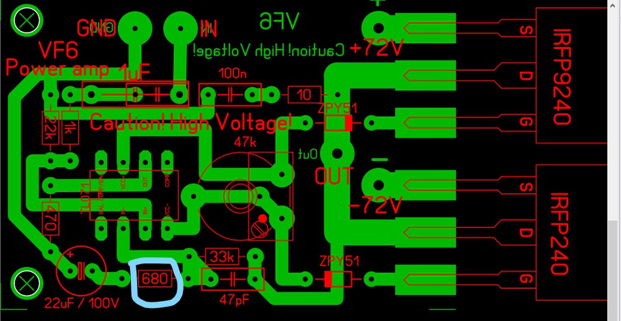

Köszönöm szépen a gyors választ. Akkor így már azt hiszem megvan melyik azok.
Bár egy megerősítést elfogadok. Lent a 22µF / 100V-os kondenzátortól jobbra található 680ohm-os ellenállás cseréje 470 ohm-osra. A 33K meg maradhat ugyan úgy.
A hozzászólás módosítva: Okt 13, 2017
(#) szikorapéter válasza sonny007 hozzászólására (») Okt 13, 2017 /
Igen. Ennek így működnie kell.

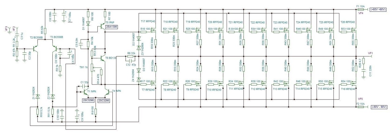

Sziasztok Végre sikerült le tesztelnem 10-10 Mosfetes erősítőmet. IRFP240,Irfp9240 el készült. Tesztek eredménye a következők lettek : 8R 355W, 4R 760W . És számottevő melegedés sehol sem tapasztalható .Bővebben: Link 4R :Bővebben: Link
A hozzászólás módosítva: Okt 14, 2017
(#) reloop válasza krisz69 hozzászólására (») Okt 14, 2017 /
Szia! Nézd át ezt a mérést! A feszültség és az áramerősség hányadosának ki kéne adni a terhelőellenállást.
Nyolcadszor rakod fel ugyan azt az ábrát Bővebben: Link, elég lett volna egyszer és azt belinkelned.
(#) krisz69 válasza reloop hozzászólására (») Okt 14, 2017 /
16,83*43=723W (4r) ,51,4*6,78=348W (8R) Ezek a csúcs alatti értékek. csúcs értékek a 355W volt 8R ,760W volt 4R
(#) Pafi válasza krisz69 hozzászólására (») Okt 14, 2017 /
Hányados. 43V/16,8A=2,56 ohm, nem pedig 4.
(#) krisz69 válasza Pafi hozzászólására (») Okt 14, 2017 / 1
Igen igazatok van. Valamelyik multi téveszt, utána számoltam. Kōtök majd soros amper mérőt gyanakszom az unitra nem kedveli a 100hrzt..

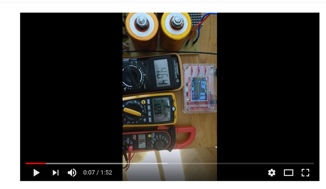

(#) krisz69 hozzászólása Okt 15, 2017 /
Újra mértem . Elolvadt a mérőzsinor...Bővebben: Link
(#) blasz válasza krisz69 hozzászólására (») Okt 15, 2017 /
Szia ebből a videóból semmi sem látszik...
(#) krisz69 válasza blasz hozzászólására (») Okt 15, 2017 /
Minden leolvasható ,és látható .
(#) Pafi válasza krisz69 hozzászólására (») Okt 15, 2017 /
Én speciel mobilon nem tudom ezt lejátszani, így szó szerint semmi nem látszik belőle. Nem tudom hogy blasz-nak ugyanez-e a baja de meg lehetne kérdezni azonnali tiltakozás helyett.
(#) krisz69 válasza Pafi hozzászólására (») Okt 15, 2017 /
Nem tudom mi lehet a gond :/ nálam lam lam rendesen lejâtszotta. (Mobilon)
(#) Lacika válasza krisz69 hozzászólására (») Okt 15, 2017 /
Rossz képarányt választottál. Sok mobilon alig fog látszani valami.
Én kérek elnézést,videokártya csere lett,kijött belőle az éltető füst.Most már látom rendesen a felvételt.
