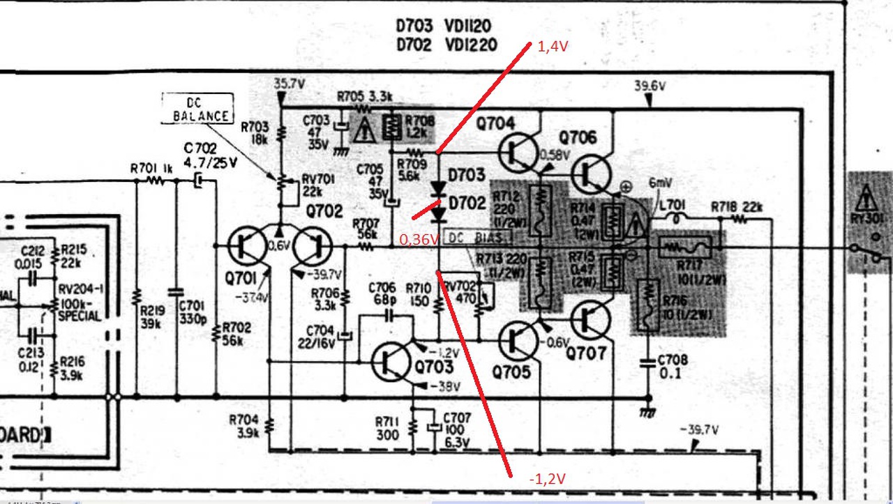

Sziasztok! Javítok, felújítok egy Sony Ta-F30 erősítőt. Cserélve lett az összes elektrolit kondenzátor, továbbá a két DC beállító potméter, az R710, R712, R713 nyúlott volt ezért ezeket is cseréltem. A cserék után megy is szépen minkét végfokozat, a kimeneti DC-ket is szépen 0-ra lehet állítani, viszont az egyik végfok nyugalmi árama még mindig nagyon magas és nem lehet állítani. Én a D702 hibájára gondolok, mert a földhöz képes a rajzon látható értékeket mértem. A gondom az vele, hogy ez valami speciális dióda amire nem nagyon találtam helyettesítőt, sem adatlapot. Ha valaki tudna nekem tanácsot adni, hogy mivel lehetne ezt kiváltani, azt nagyon megköszönném.
A hozzászólás módosítva: Nov 10, 2017
(#) reloop válasza sanyikiraly hozzászólására (») Nov 10, 2017 /
Szia! A D703 helyére tegyél 1N4148-at!
(#) sanyikiraly válasza reloop hozzászólására (») Nov 10, 2017 /
Köszönöm! Ez volt a probléma.

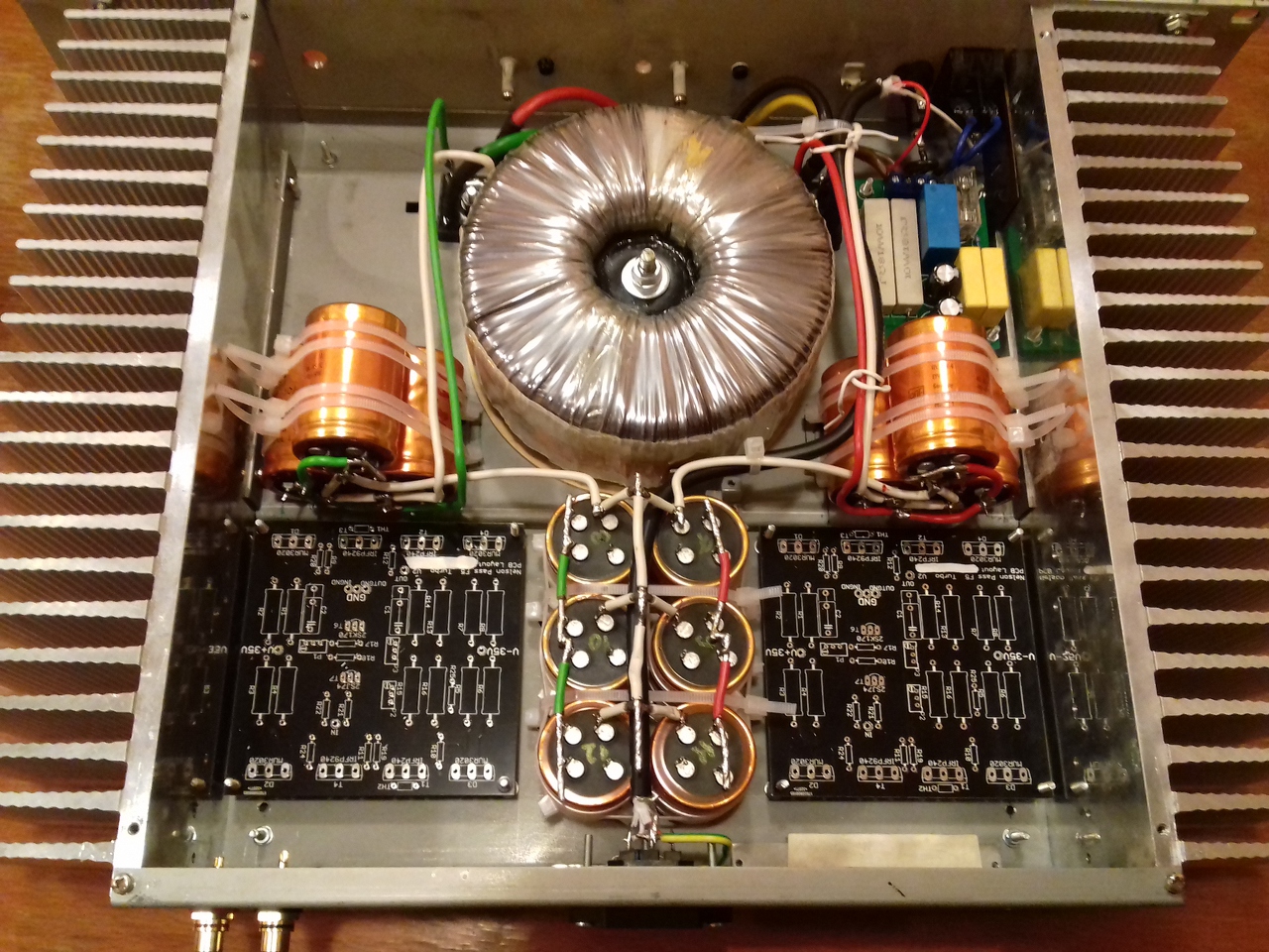

(#) Naszrai hozzászólása Nov 12, 2017 / 1
Mai munka.(ejfel elmult, tehat tegnapi )
(#) mek-elek válasza Naszrai hozzászólására (») Nov 12, 2017 /
Kedves Naszrai fórumtárs!
Sajnálattal konstatáltam, hogy nem vetted figyelembe a fórumtársak javaslatát, a híd és puffer szerelési javaslatára.
Bár a földelés csillagpontja sem látható a szereléseden.
Ha javasolhatom, legalább olvasd már el Király Tibor ez irányú értekezését.
Megjegyzem, valamelyik hifi-magazinban már 2005-ben javasolták az osztott tápoknál, hogy a puffer közösítések legjobb helye a földelés csillagpontjában van.
Én azóta ezt a megoldást használom.
Azonban a paneltervezésnél is ez az irányadó.
A földelések nem síneken, hanem közös pontokon találkoznak egyedi huzalozással.
Ezáltal, feltételezve a hibátlan kivitelezést, lesz az erősítő gond nélkül éleszthető, és lesz optimális a hőkibocsátása.
További sikeres munkálkodást!
(#) Naszrai válasza mek-elek hozzászólására (») Nov 12, 2017 /
Kedves Mek Elek! Mivel CRC szures lesz, a kis impedancias tapnak lottek. Az RC elotti C tag kondijai vannak kulon(2.5mm2 vezetekelesnel kulon-nek szamit??) foldvezeteken.
Nem ismersz még, szeretek neha kulon uton jarni, aki olvasta a JLH foldelesemet az mar ismer
De itt most nem kulon ut hanem a hely igy adta ki. A csillagpont pedig a kepen lent van a feher vezetek vegenel.
