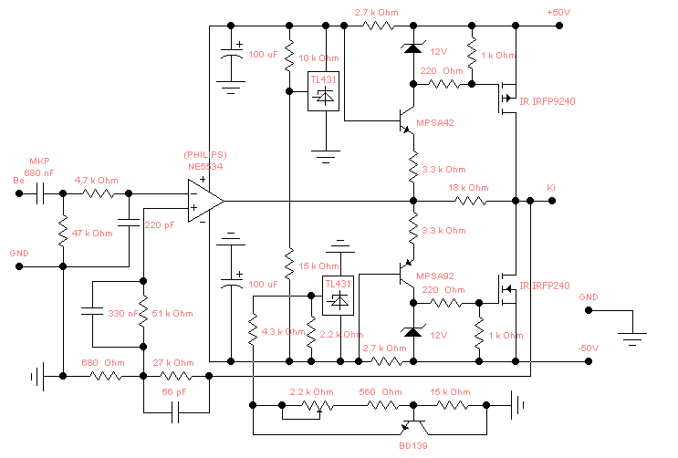

sziasztok!
elkészült a KD mester által modifikált VF2 végfokom(mellékelt kép)
csak az a baj hogy amikor hallkan szól akkor recseg egy kicsit
kimeneti DC 40mV nyugalmi áram 30mA(nagyobbra nem merem állítani mert már majdnem ütközésnél van a poti és azt mondja nem szaba rövidzárig tekerni)
remélem tudtok segíteni a javításban(apropó az erősítő +-34V-ról megy tudom +-50V kéne neki de a próbákig ezzel megy, KD mester azt mondta hogy mehet 40V-ról is)

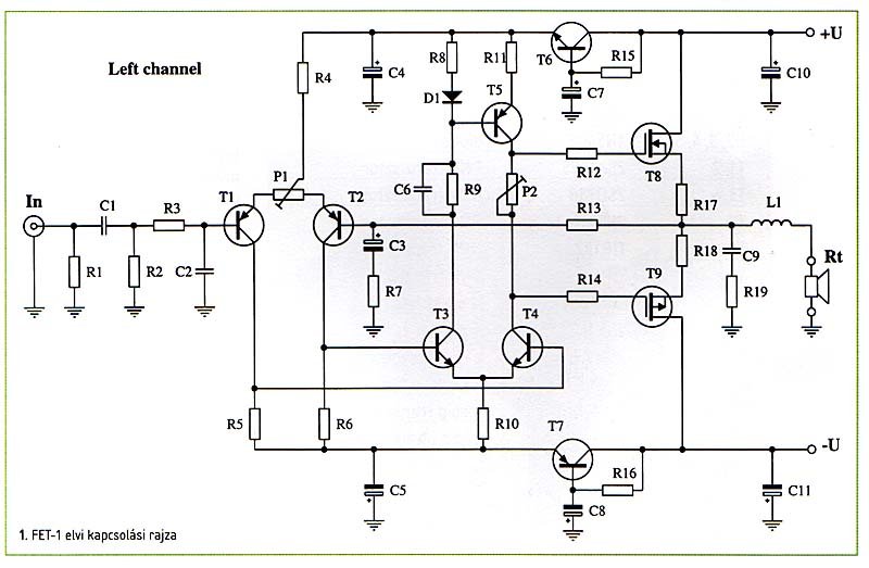

Ezt a kapcsolási rajzot egy 1999-es Hang & Technika című hifis újságban találtam, ahol jókat írtak róla.Megépítette már valaki?

(#) Bassmester válasza Andreas89 hozzászólására (») Dec 2, 2008 /
A cikkben ezt írják:
"R13,C3,R7 komlexum az eredő erősítést 34 db-re állítja be, ami a 70 wattos kimeneti teljesítményhez a bemeneten 450mV effektív feszültségigényt jelent"
Ha érdekel, beszkennelem a teljes cikket.

(#) KD mester válasza Zenner hozzászólására (») Dec 2, 2008 /
Jaj, te drága jó kenyér...
Csökkentsd a TL431-ek előfeszítő ellenállásait. 2,7K-ról 1,8K-ra, ha +-34V-os tápról járatod, és vegyél vissza a trimmerrel, mert ugrásszerűen meg fog nőni a nyugalmi áram.

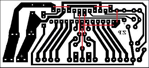

Adott egy TDA7386 IC!
Hogy kell bekötni a STAND-BY és MUTE részt?
megcsinálom a ahogy a kapcson van aztán egy nyomógombbal rákötöm + tápra?
vagy valahogy máshogy kell?
vagy
mellékeltem a nyákot is valaki átnézhetné.
van benne pár átkötés jelöltem pirossal!
a másik kép a beültetés ezt úgy találtam neten de nem pom mi az a két ellenállás és mért van ott a test és a + táp is!
aki tud segítsen.
Köszi
(#) Zenner válasza KD mester hozzászólására (») Dec 2, 2008 /
„Jaj, te drága jó kenyér...”
ez tetszik
Apropó: sajnos nem tudhat mindenki annyit az erősítőkről , mint Te!
Az erősítő +/-40V-ról fog menni(már ha mehet ekkoráról)
mert előbb lett kész minthogy megkaptam volna a hangszórókat...
Igen én is utánanéztem
100W és 7A
Nincs túlméretezve, de a 70W simán lehetséges.
Ez nem PA cucc hanem olyan "high end" féle, vájtfülüeknek való akik még nem szenvedtek halláskárosodást a sok, többezerwattos buli során
Mindenesetre több okból kifolyólag nekem sem szimpi a kapcsi, csak érdeklődöm továbbra is hátha valaki már csinált ilyet és elmondja a tapasztaltakat.
