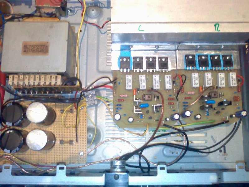

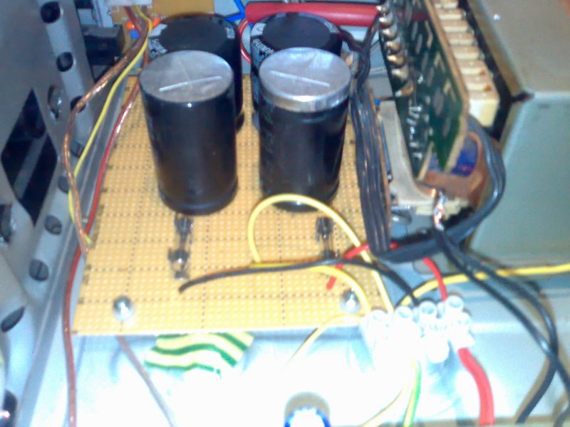

Elkészültem az erősitőmmel végre, de van egy kis bibi amit nemtudom hogy miért van. Szétszedve tökéletesen müködött mindkét végfokpanel. Most hogy beszereltem az egyik az jó, de a másik csak ilyen pattogósan szól, és mozgatja fel le a hangszóró membránt.
A másik pedig hogy a GND és az erősitő dobozán negativ feszültséget mérek. Ez mitől lehet?
Csatoltam a képeket róla.
(#) ZPKing válasza Robi85 hozzászólására (») Nov 30, 2008 /
Szia valamelyik bordára szereletről kap
negatív feszt tehát nem jó a szigetelés.
(#) DJ Szabcsa válasza Robi85 hozzászólására (») Nov 30, 2008 /
Minden tranyó alá tegyél szigetelő (csillám) lapot és szigetelő gyűrűt.

(#) szamóca válasza DJ Szabcsa hozzászólására (») Nov 30, 2008 /
Ha viszont így járt el, akkor multiméterrel ellenőrizni kellet volna az L-idomra szereléskor egyenként a végtranyók izoláltságát. :yes:
(#) Robi85 válasza DJ Szabcsa hozzászólására (») Nov 30, 2008 /
Van mindenhol szigetelés és jóis, gyürüket nem tettem mert ezek TO-247es tokozásu IRFP Fetek és nemérhet hozzá a hűtőzászlóhoz a csavar.
(#) lapose válasza bancsi15 hozzászólására (») Nov 30, 2008 /
Elméletileg jó, de szerintem jobban jársz aktív szűrővel a TDA előtt!
(#) szamóca válasza Robi85 hozzászólására (») Nov 30, 2008 /
Válaszd le a végfok panelt az L idom és a borda között, és nézd meg a szigetelést műszerrel .
(#) Robi85 válasza szamóca hozzászólására (») Nov 30, 2008 /
Megnéztem. A szigetelés jó mert nem mutat a müszer rövidzárat. Amugy érdekes mert csak annyi lett a változás hogy a tápegységet megcsináltam egy nyákra mert előtte csak összevoltak forrasztgatva a pufferek. És müködött előtte mindkét panel rendesen.
És ha a táp panelt kiveszed a dobozból akkor is negatívon van a doboz?
Igy nincs negtaiv fesz a dobozon. De szerintem átkell nézzem a hangszóró kapcsolót mert valami nem okés.
Akkor az lehet a hiba, hogy a táp panel hozzáér a dobozhoz...
Ááá... nemhiszem mert van neki 1cmes müanyag lábacskálya. De most kiszereltem a táp panelt és hálisten nem azzal van a baj, hanem a hangszórókimenet kapcsolo rendeszere nemjo mert kiforrasztottam a végfokról jövö kábelt és egyből jólett a hang. Most nem pattog a hangszóró. Amugy egy AKAI AM-39es dobozába lett belepakolva, és gondoltam ha már ottvan akkor miért ne használjam, de ugylátom kicsit átkell alakitanom hogy jólegyen.
Nos. Ugynézki jólett, mert most rendesen szól, de viszont még mindig fenn ál az a jelenség hogy negativ tápfeszt mérek az erősitő dobozán.
Ennek még utána kell nézzek hogy mitől van de legalább most szól mint állat. De azért még nem merem annyira hajtani mert a védelem csak a hét közepe felé lesz kész.
Nézd végig egységenként leválasztva, a -táp vonalat. Valahol kibukik a hiba.

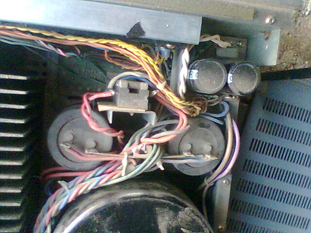

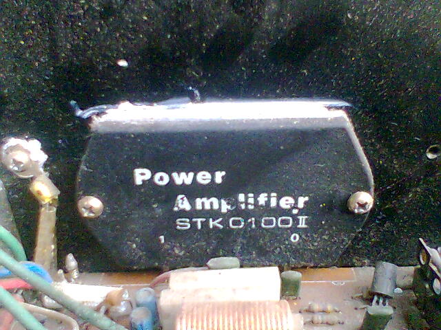

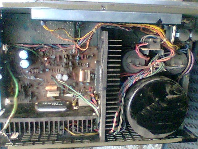

(#) thundermormota hozzászólása Nov 30, 2008 /
lenne egy "aprócska" problémám.Kaptam egy Fischer studio line típusú erősítőt akiktől kaptam azt mondták, hogy egyik este buliztak , egész este nem volt gond vele. sőt még a buli vége felé halkabban is halgatták józanodás céljából szóval nem volt megeröltetve.
másnap reggel még hallgatni akarták de ekkor elkezdett füstölni(!!!!) és a db mérő skála mutatói oda- vissza járni, azóta ezt csinálja. a panelján van egy sor ellenállás a bal alsó sarkában azok egy az egyben kiégtek kicseréltem és ua. Please help!!!!!! képet csak kedden tudok küldeni.
egy kis kieg.: biztosítékok nem égnek ki se bemeneti jelet nem fogad se kimeneti jelet nem ad. ja és a mutatók kb. 20 perc után kezdenek el ugrálni
(#) szamóca válasza thundermormota hozzászólására (») Nov 30, 2008 /
Látom már másodszor teszed fel ezt a kérdést a hétvégén. Valószínűsítem hogy azért nem válaszolnak, mert ezt így távjavítással, ráadásul rajz nélkül, elég problémás lenne levezetni. Én ajánlanám inkább a szervízt, vagy valamelyik közeledben lakó hozzáértő fórum társunk segítségét, aki elvállalná, és akihez el tudnád vinni. :yes:
(#) thundermormota válasza szamóca hozzászólására (») Nov 30, 2008 /
szia! én már elvittem egy szerelőhöz de azt mondta ő még nem látott ilyen erősítőt ezért próbálkoztam itt. "távjavítással". valamelyest azért értek hozzá (nem "alkottam" még de tv-t, videót már javítottam)
azért próbálkoztam itt, mert ti azért néhány valószítűsíthető indokot fel tudtok sorolni vagy hogy merre induljak el a hibakeresésben köszi.
Tudod alap dolgokat általánosságban biztos tudnánk mondani, (tápfesz ellenőrzése,kimenetek és az áramkörök egyenfesz vizsgálata stb)de elsősorban egy rajz, az nagy segítség lenne, indulásként, neked ,nekünk, szerviznek.
